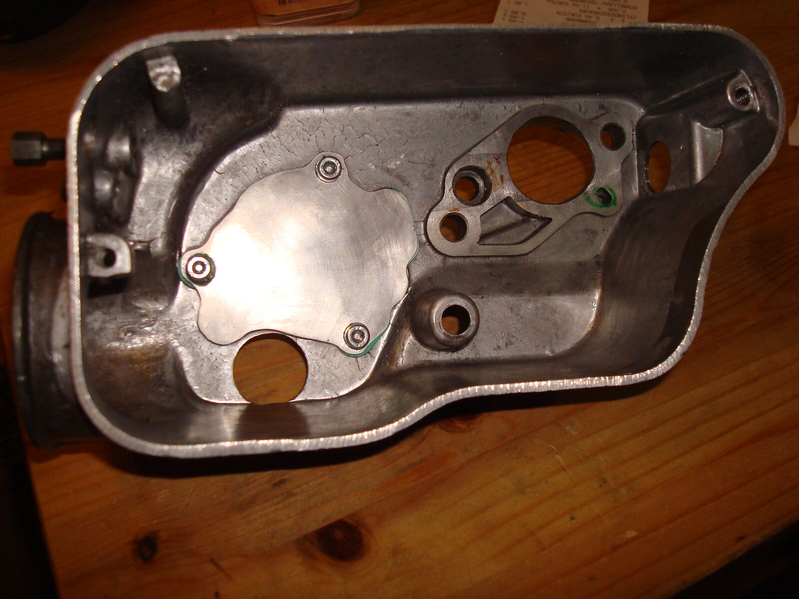

    Getrenntschmierung stillgelegt und die Pumpe aus der Vergaserwanne ausgebaut-Deckel aus Alu gemacht und draufgeschraubt-dadurch kann die Luft ungestört strömen

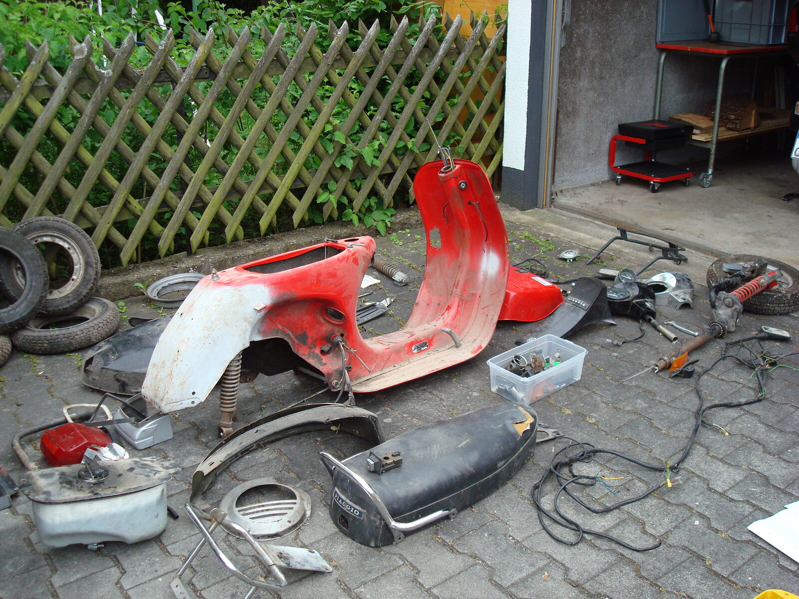

    Die Komplettrestauration: Neuer Lack mit Vorarbeiten und sandstrahlen, Elektrik neu, Seilzüge neu, Motor revidiert, Anbauteile Zierleisten und Trittbretter,
    Blinker, Lampen, Lenker, Tank etc...
    Und so wird aus einem Karosserierahmen mit Handschuhfach ein funktionierender Roller ;)
    Dauert halt auch, mit einigen Pausen, sieben Monate
  • Hallo,
    man kommt zu nichts ;)
    hier ein paar Bilder
    Ja da war kein Motor dabei :+5
    Also besorgt und das Kackfass erst mal richtig zerlegt und gesäubert

    Platte auf die stillgelegte Ölpumpe für einen besseren Fluss der Luft eingearbeitet aus altem Alurestplattenstück

    Karosserie vom Sandstrahler geholt und dann von der Familie lacken lassen ;) ;dann im Wohnzimmer in der kalten Jahreszeit zusammengebaut
