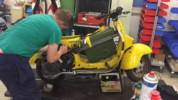

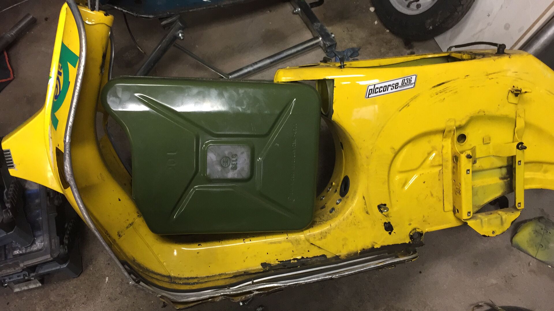

    • August 15, 2017 at 17:54
    Motor Fortschritt:
    Kommt in DEN Rahmen mit DEM 20 LiterbTank.
    Monstertank auf Schwäbisch ;)

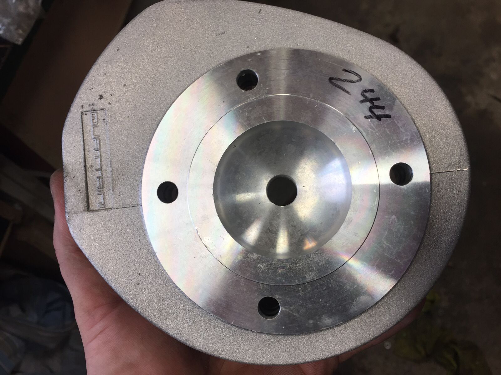

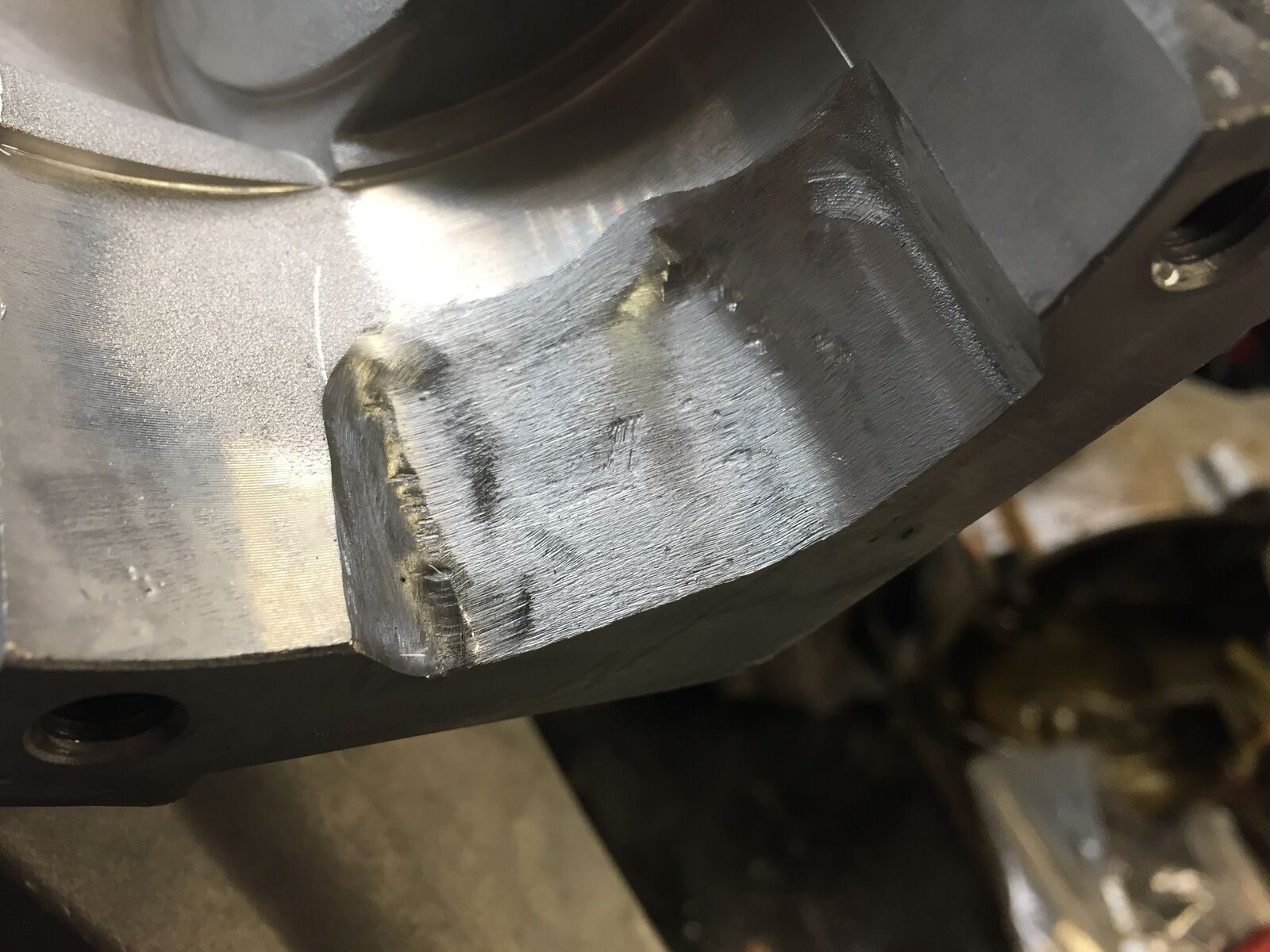

    • August 15, 2017 at 18:27
    Kleine Fehler im Guss ..?

    Das mit dem Tank gefällt mir. Es stellt sich mir nur die Frage, wie der Sprit "hochkommt".
    Folgende Überlegung: Tank unter der Sitzbank und Benzinhahn über dem Vergaser sorgen für eine Spritversorgung durch Schwerkraft.
    20-Liter-Kanister mit einem unteren Tiefpunkt, der deutlich unter dem Vergaser liegen dürfte, da hat es die Schwerkraft schwer.
  • Vespa1982
    VO CoC-Clan Member
    209
    5,659
    1,040
    One-Man-Show
    • August 15, 2017 at 20:07
    Da wird doch sicher gepumpt.

    • August 16, 2017 at 01:30
    sogenannte Lunker. Bleibt bei Gussobjekten nicht ganz aus. Insbesondere bei Aluminium ein Problem.
    richtig.
    Zitat von lelox
    Monstertank auf Schwäbisch und dann was gepumpt?
    Soll das nach Magny Cours?
    Kommt noch ein kleiner Meandertank unter die Sitzbank. Ja, das soll nach Magnycours. Aber dann mit gescheitem Getriebe.

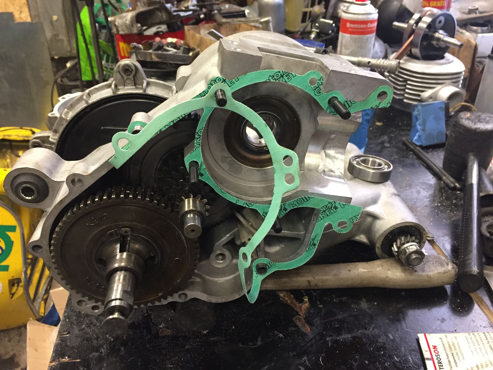

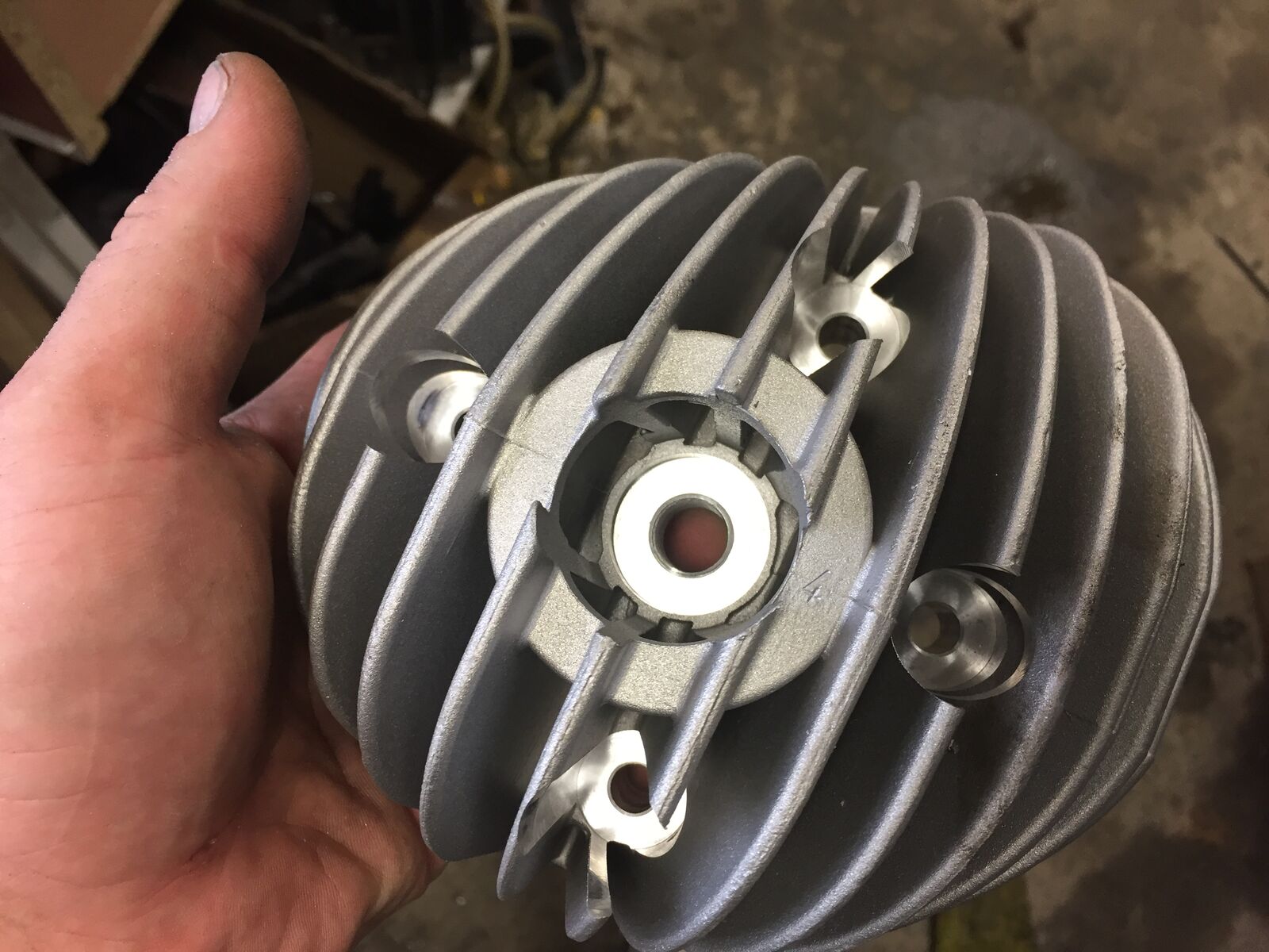

    • August 16, 2017 at 01:33
    Limaseite gespindelt auf 100 mm.
    vorher
    hinterher.
    Morgen nochmal in scharf und hell und bunt.

    • August 17, 2017 at 23:25
    erste echt nervigkeit am Penisco Gehäuse.
    eine originale Welle passt plug and play. Die Quattriniwelle passt Kuluseitig plug and pray in ein originalgehäuse.
    aber die kombination von quattrini und pinasco klemmt an 2 stellen kuluseitig neeerv. dreimal die welle ein und ausgebaut, bis die frei lief.
    der originale mitgelieferte membrankasten ist für rd350 lochstich für 28er kindergartenvergaser. und nur für die kleinen rd350er, also vforce und so eher nope. das kommt anders.
    dann wollte ich den motor mit elestart ausrüsten. aber der starterkranz braucht n loch im limaseitigen überstrom, damit das machbar ist. also doch nicht.
    zylinder wirds morgen definitiv verschraubt und die steuerzeiten mal gemessen. momentan, ohne dichtung, ist das noch eher bäh. der kopf geht nicht drauf, kolben liefe an.

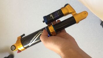

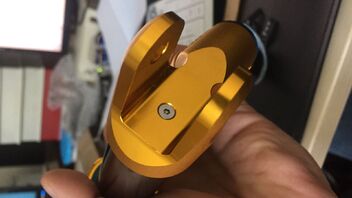

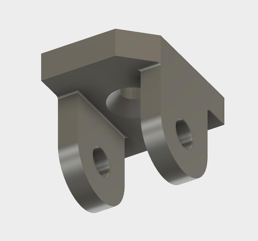

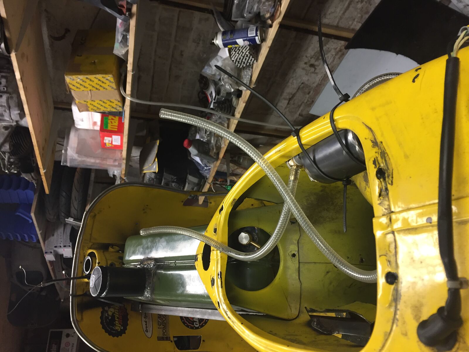

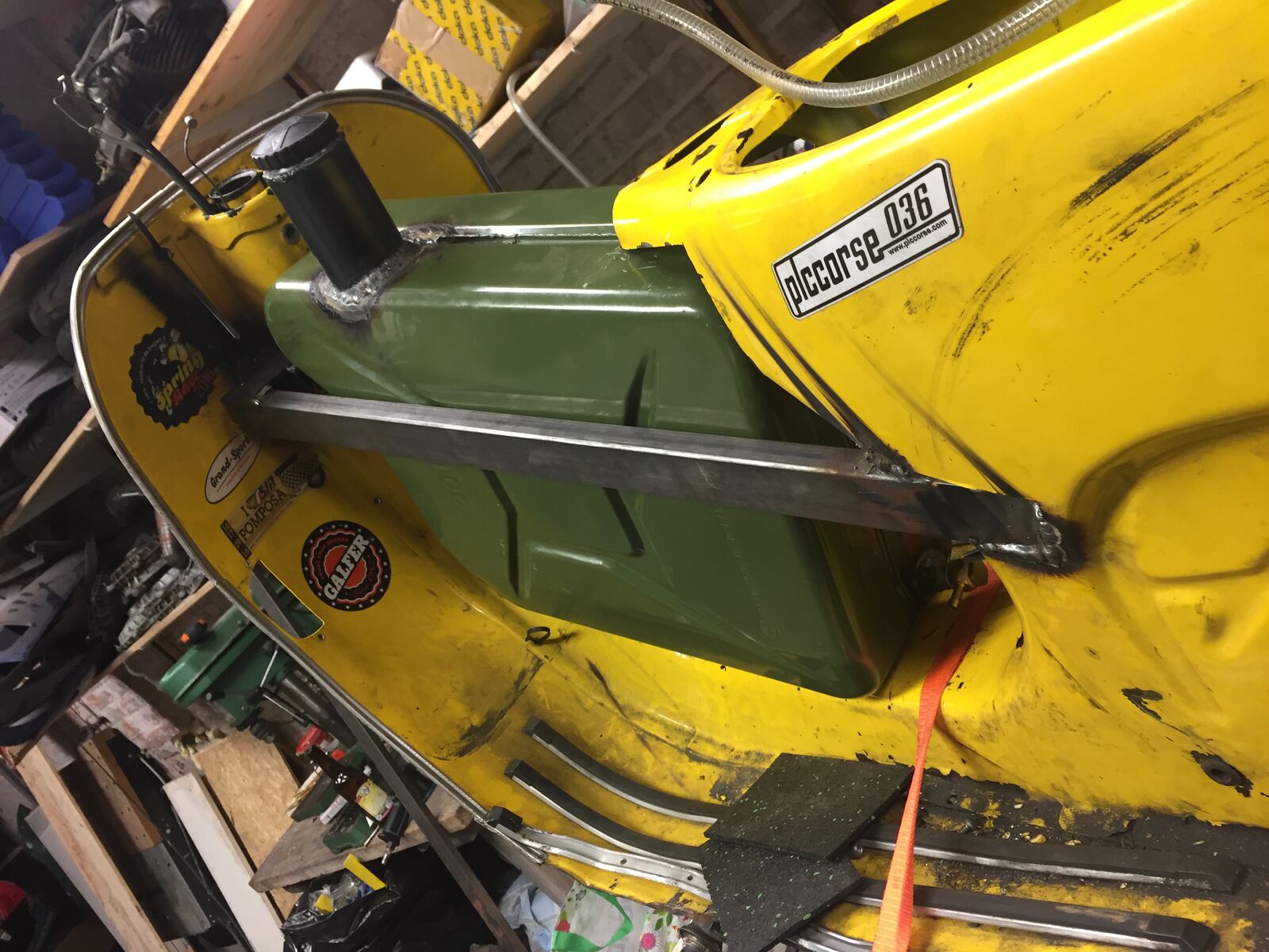

    • August 28, 2017 at 10:46
    bisschen weiter gebastelt....
    Netten stoßdämpfer mal eingekauft. Pressluft, 6 fach einstellbar. Passt dummerweise noch nicht ganz, daher hab ich nochmal den Pelikan Malfarbenkasten rausgekramt und was gezeichnet.
    Asnonsten ein bisschen an der Benzinversorgung gearbeitet. dummerweise ist die erste Spritpumpe direkt kaputt gegangen. NERV
    achso. und die et4 gabel habe ich auch halb fertig. muss nur noch oben etwas gekürzt werden.
    edith sagt noch "oben und unten sind von der benennung her vertauscht"

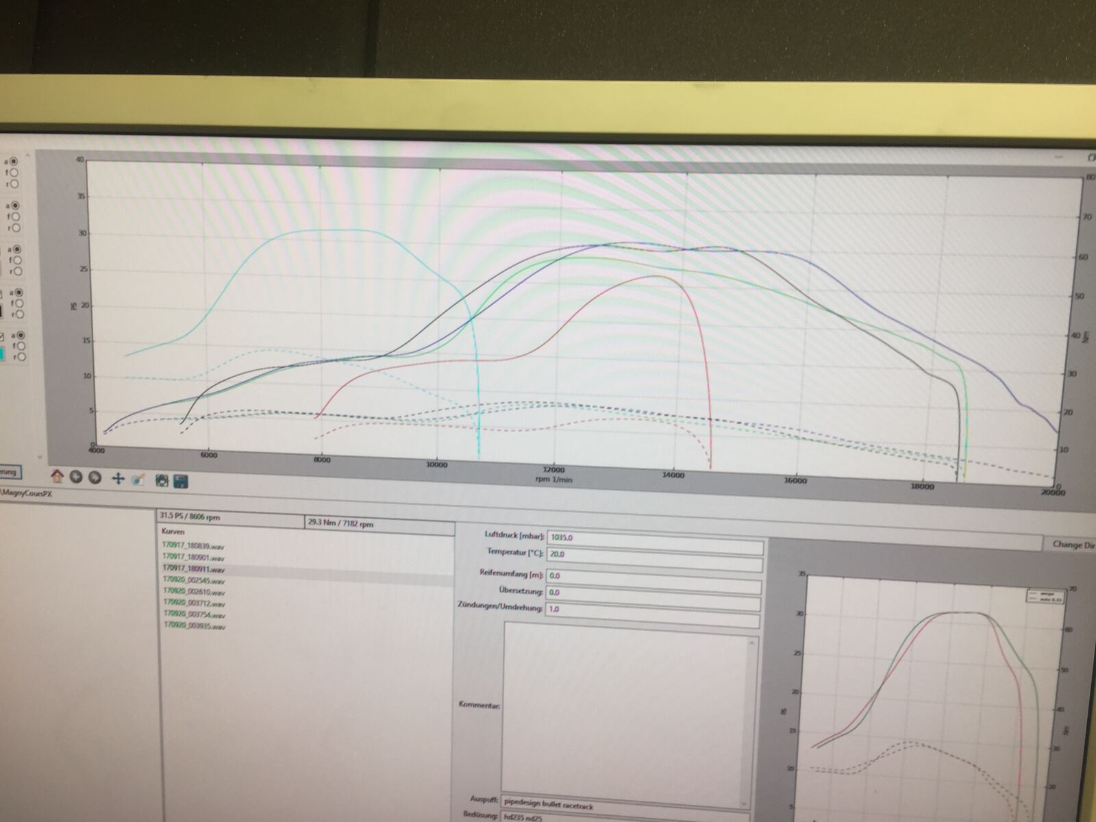

    • September 20, 2017 at 10:45
    Sooo. Mal nen ersten Wurf vom Prüfstand.
    was eine scheiße. Zylinder ist Plug and Play. Also keine Steuerzeiten gefräst. Wäre aber wohl dringend nötig. und dann hat bei den paar Nm auch noch die kupplung gerutscht. sehr toll. nääärrrvvvvv.
