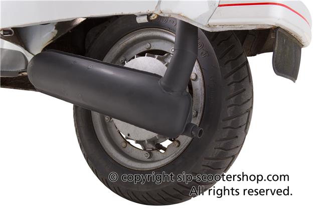

    Kann mir jemand mal ein Bild von der SIP Road Banane an einer PK machen?
    Frage mich ob die wirklich so schräg unten raussteht wie auf den Bildern hier:
    Oder eher parallel zum Rahmen wie die ETS (wenn sie denn vernünftig passt)

    Das Bild zeigt es eigentlich ganz gut auch wenn der Blickwinkel sehr unvorteilhaft für sie ist 😅 Gerade von der Seite ist die Optik schon okay.
    Hatte auch Mal die V50 Banane an einer PK 50 und die hing auch runter.
    Vielleicht den Banane Krümmer kürzen damit du sie weiter nach oben schieben kannst.
