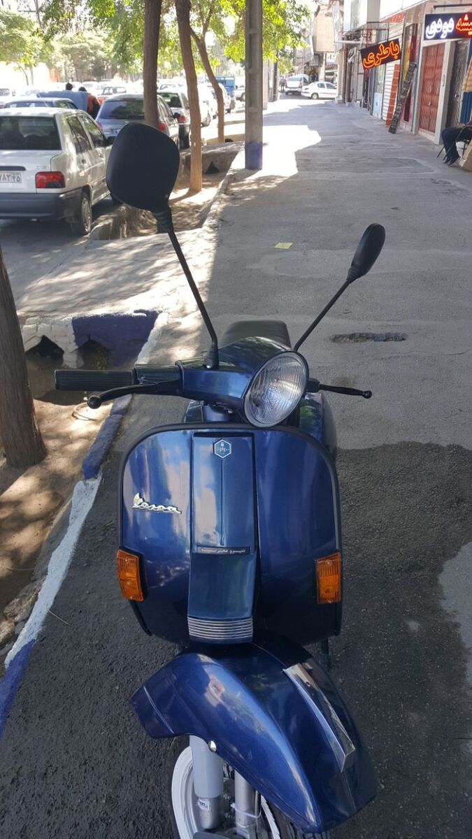

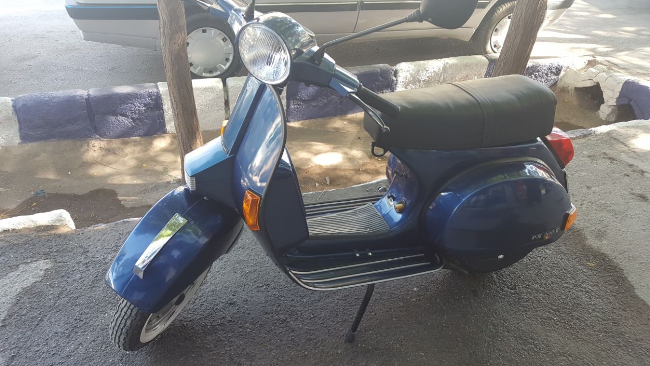

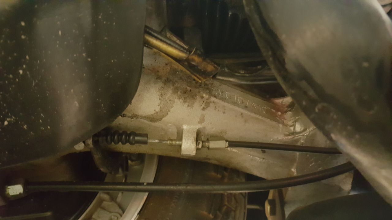

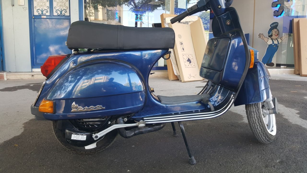

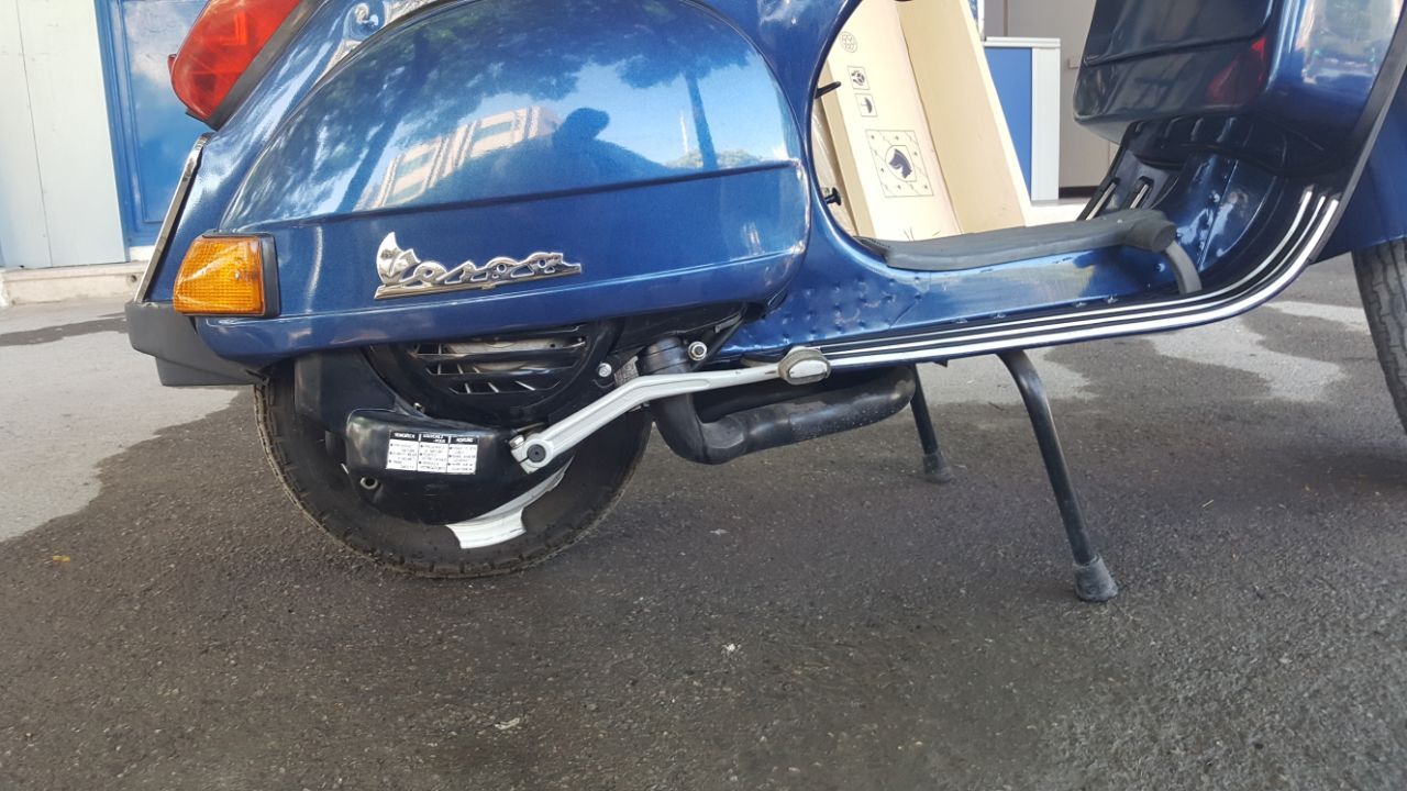

    Guten Tag liebe Vespaliebhaber, lebe seit ein paar Jahren im Iran und überlege mir eine Vespa zu kaufen , die meisten Vespen sind aus Iranischer Produktion, sie wurden unter Lizenz hergestellt aber da ich vorher keine Vespa besessen habe kann ich nicht sagen was wirklich Italienisch ist und was iranisch ist zumal es mich interessieren würde ob ihr da mehr darüber wisst . Habe mir einige angeschaut aber leider sind viele leider im miserabelen Zustand . Ein schönes Exemplar habe ich jedoch gefunden ist etwa 17 Jahre alt eine Px200 stand die meiste Zeit , erstmal im Lager und in letzter Zeit nur hinterm Schaufenster . Sie ist gerade einmal 100km gelaufen.
    Die Frage die ich mir Stelle , ist wieviel kann eine Vespa leiden wenn sie so lange steht
    Worauf muss man achten, würde sie Problemlos laufen? (Ausser jetzt Reifen und dass sie trocken stand)
    Ein paar Bilder habe ich hier und würde sie gerne mit euch teilen um von eurer Meinung und Erfahrung zu profitieren sofern man über die Bilder iwas erkennen kann. Was unterschiede etc. betrifft.

    Die würde ich fast blind kaufen. Dann alle Verschleißteile neu machen und fahren.

    Die simmerringe im motor werden evtl trocken sein. Bzw hart. Läuft sie?
    Auch ruhig im stand?
    Motor raus,simmerringe neu machen ist nicht so ein hexenwerk. Aber wenn sie sauber läuft würde ich sie erstmal so fahren.
    Was soll sie kosten?
    Gib motor und rahmennummer mal bei scooterhelp.com ein. Dann weißte genau was du da hast.
