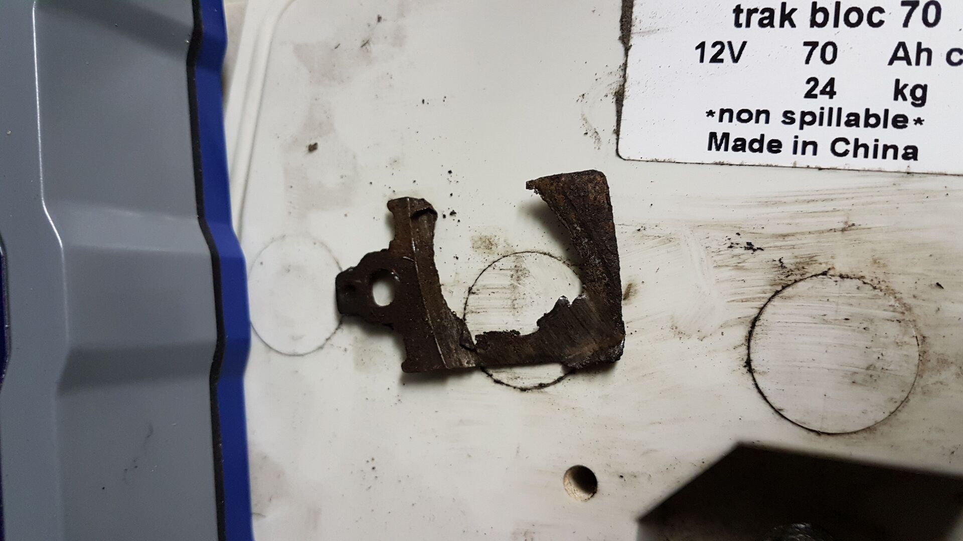

    • November 29, 2017 at 08:42
    servus.
    weis zufällig jemand wie lange es im moment dauert bis ne neue ABE aus italien da ist.
    in der zwichenzeit hab ich mal angefangen auszubeulen und hab dabei noch ein zimlich heftiges rostnest gefunden.
    un und bei der üblichen stelle hinterm kotflügel werde ich wohl ein neues blech einschweisen.
    hier wurde sehr stümperhaft versucht eine welle weg zu bekommen.
    die welle währe besser als das was da jetzt ist.
