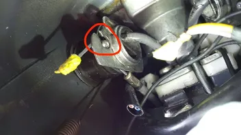

    Hallo Vespa Community,
    ich habe folgendes Problem mit meiner V50 Special,
    und zwar springt die ganze Zeit der Gaszug am Lenker heraus.
    Ich habe schon die Lampe am Lenker weggebaut und danach geschaut.
    Es passieren folgende zwei Dinge.
    Einmal springt die Außenhülle des Bowdenzug aus der Ankerplatte/Fixierungsbrücke und beim zweiten Mal ist der Nippel/Plombe des Bowdenzug aus der Gaszugrolle gerutscht.
    Kann mir hier jemand weiterhelfen und die Gründe für das Problem sowie bei Lösung behilflich sein?
    -Ist evtl. die Außenhülle des Gasbowdenzug zu kurz sodass keine Spannung zwischen Vergaser und Ankerplatte aufkommt?
    -Kann man die Außenhülle verlängern in dem eine weitere Außenhülle dazu macht oder gibt es eine andere Möglichkeit?
    -Rutsch der Nippel aus der Gaszugrolle, weil hier die Aufnahme ausgeschlagen ist oder ist der Nippel zu klein?
    Ich bin mir nicht sicher was es ist, hier hätte ich gerne euren fachmännischen Rat.

    Du hast die Außenhülle ja überhaupt nicht in der Kunststoffvorrichtung (unten der weiße Klotz) drin...

    Denke auch es liegt daran, dass die Aussenhülle nicht in der Gaszugangsplatte ist. Rutscht sie da raus oder war sie gar nicht eingehängt? Tausch sie mal aus. Denke dann hat sich das Problem erledigt. Solange es kein Teflon ist kann schmieren auch nicht schaden.

    Die Außenhülle war in der Ankerplatte drin und auch der Nippel war in der Gaszugrolle.
    Aber nach dem Anlassen der Vespa und dem ersten ziehen am Gashahn bzw. erst beim Zurückdrehen ist beim ersten mal die Außenhülle aus der Ankerplatte gesprungen. Hab ich wieder reingemacht und beim zweiten mal ist eben oben der Nippel aus der Gaszugrolle gerutscht.
    Daraufhin ist das Foto entstanden und ich habe mir das ganze genauer angeschaut.
    Ich bin immernoch der Meinung das die Außenhülle zu kurz ist und keine Spannung zwischen Vergaser und Ankerplatte besteht.

    Also ich habe mal noch ein Bild des Vergaser angehängt.
    Die Einstellschraube ist schon maximal rausgedreht und die Außenhülle hat trotzdem noch Spiel. Es würde zum Fahren reichen allerdings bekommt man den Schieber dann nicht maximal auf. Also keine max. Leistung.
    Löst aber das eigentliche Problem bisher nicht.
    Denn wie oben beschrieben springt eimal die Außenhülle des Gaszug aus der Ankerplatte beim zurückdrehen des Gashahn, da Außenhülle vermutlich zu kurz und zuviel Spiel. Und beim anderen mal springt der Nippel des Gaszug aus der Gaszugrolle oben am Lenker, da vermutlich Gaszugrolle ausgeleiert.

    Der Vergaser gehört da schon mal nicht rein, serienmäßig.
    Der Innenzug sieht ziemlich dick für die Hülle aus.
    Lösung : passenden Vergaser und Innenzug besorgen, dann paßt es.
    Oder den Zug am Vergaser einhängen. Die Schraube ganz rein drehen, den Aussenzug ganz in die Schrauben stecken. Jetzt am Lenker den Aussenzug in den Kunststoffblock stecken, den Innenzug in die Gasrolle einführen und den Gashebel ganz nach vorne drehen. Jetzt den Zug mit dem Schraubnippel befestigen. Evtl. vorhandenes Spiel mir der Schraube am Vergaser fast auf null verringern.

    Innenzug zu lang -> Schraubnippel lösen und Innenzug nach "kürzer" schieben = Außenzug wieder lang genug.
    Es gibt kein zu kurz/ lang, der Innen-/Außenzug muss eben zueinander von der Länge passend sein.

    Wenn man eine Strecke von 2 m überbrücken muss und eine Zughülle von z. B. 2,20 hat dann ist die jedenfalls lang genug. Wenn jetzt aber der Innenzug auf 2,40 eingestellt ist, sind 20 cm Spiel im System und dann rutscht auch die passende Hülle aus der Aufnahme.
    Also einstellen das Ding oder tauschen.
