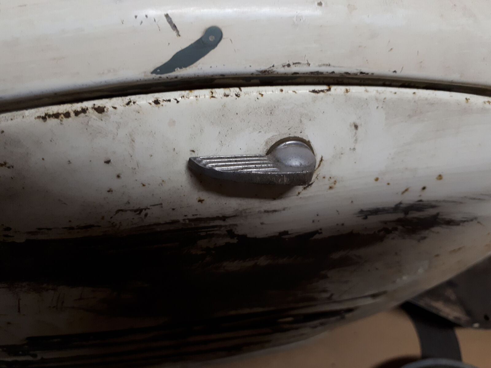

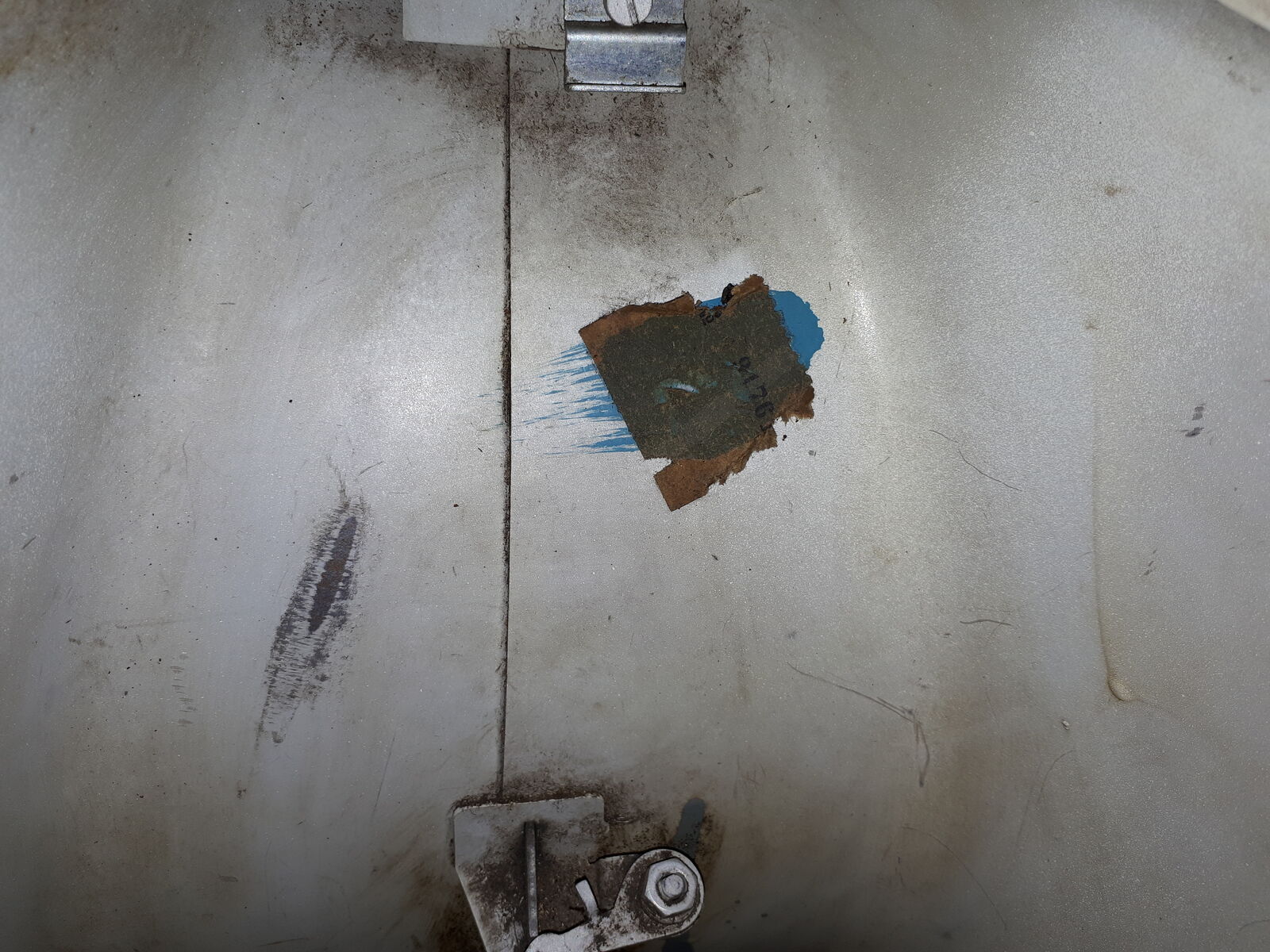

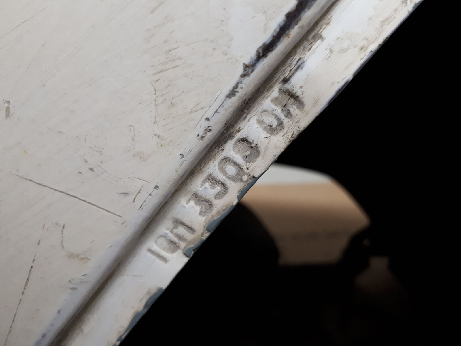

    Hab mal noch schnell weitere Bilder gemacht

    • April 20, 2018 at 06:26
    Die abgebildete Nummer hat nichts mit der FIN zu tun. Das ist eine Gebrauchsmuster -Nummer.

    • April 20, 2018 at 09:21
    Nochmals ganz kurz:
    Für das Baujahr nützt dir nur die Präfix und Nr. im Falz des Motorraums was.
    Sowohl die Nr. auf dem Typenschild alsauch die Nr. am Trittblech sind nachträglich in D vergebene Nummern die auf scooterhelp keine gültigen Baujahre ergeben.
    Da bei dir, lt. deiner Angabe, sowohl die Nr. am Motorraum 1969 ergibt und dieses Baujahr auch auf der Plakette im Durchstieg steht würde ich das auch als Baujahr ansehen. Die Wahrscheinlichkeit ist zumindest sehr hoch.
