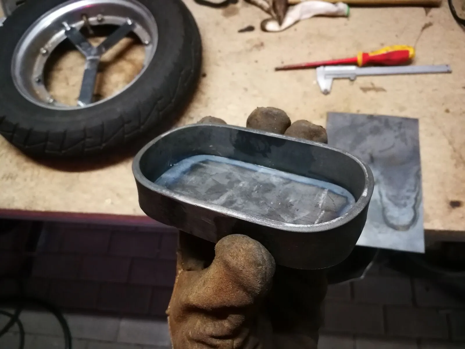

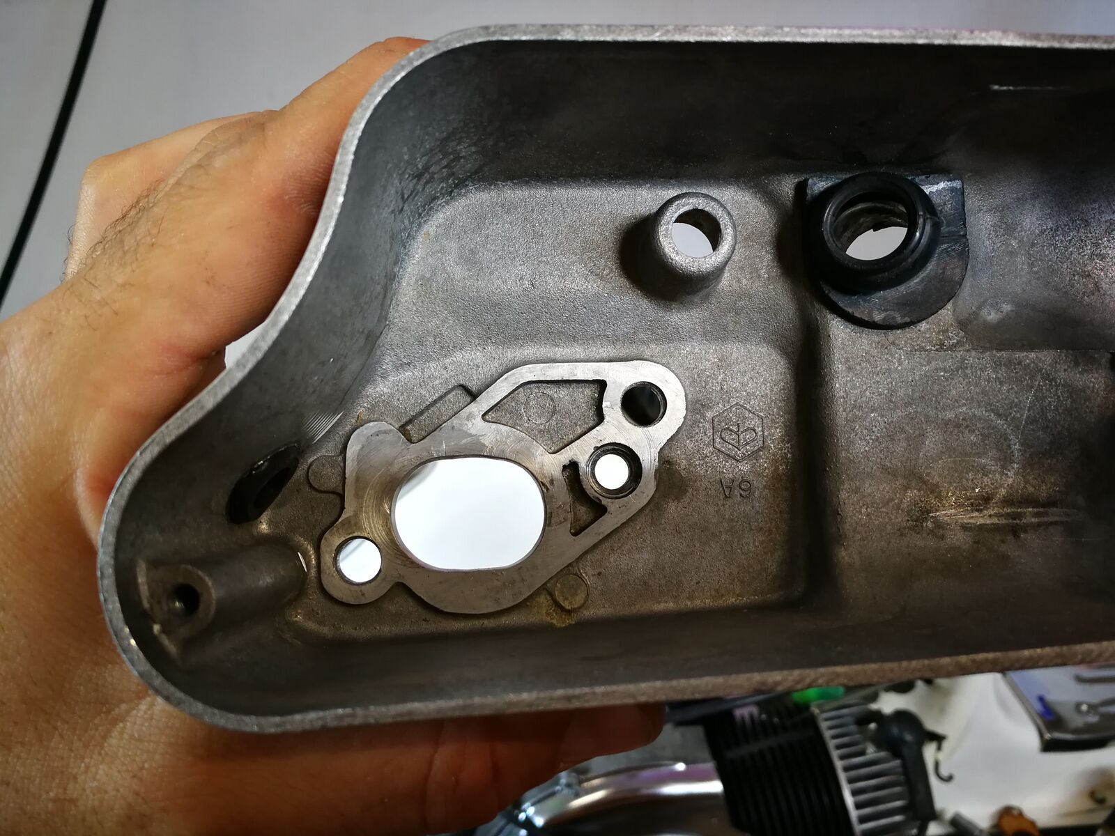

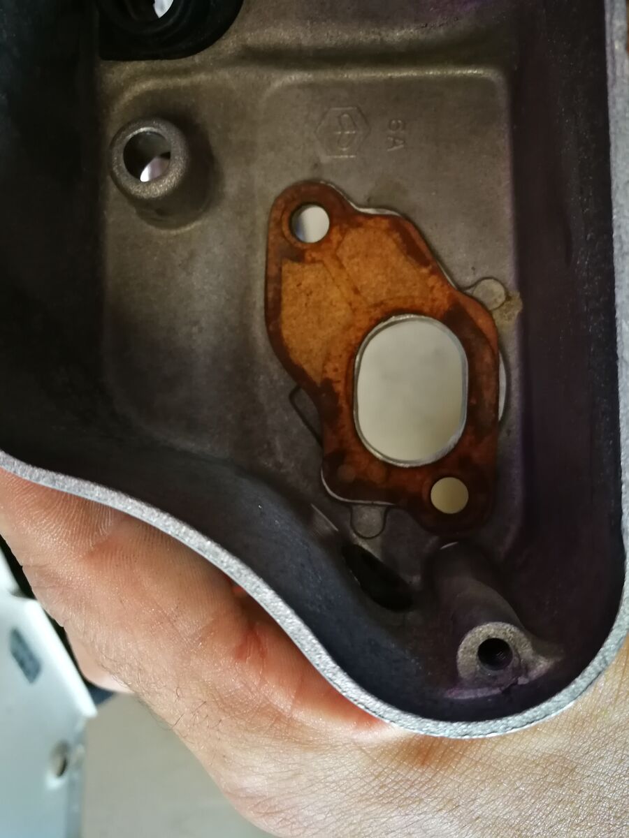

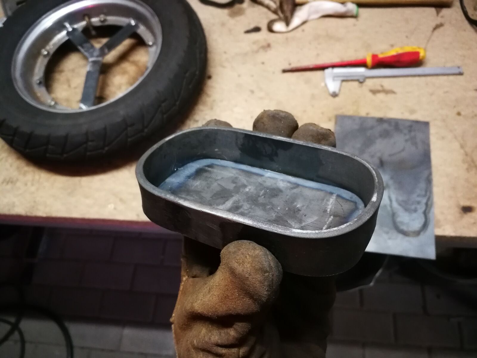

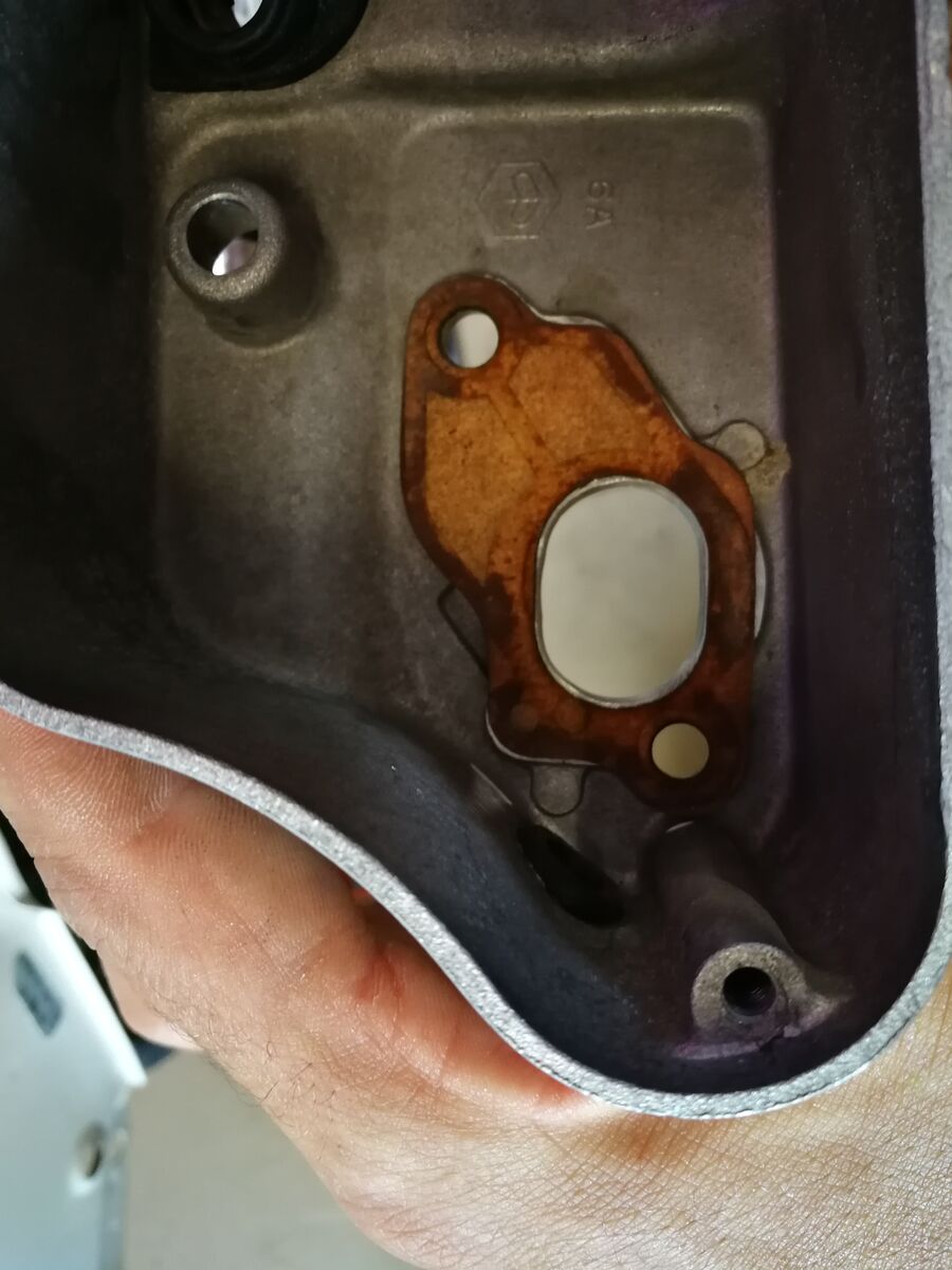

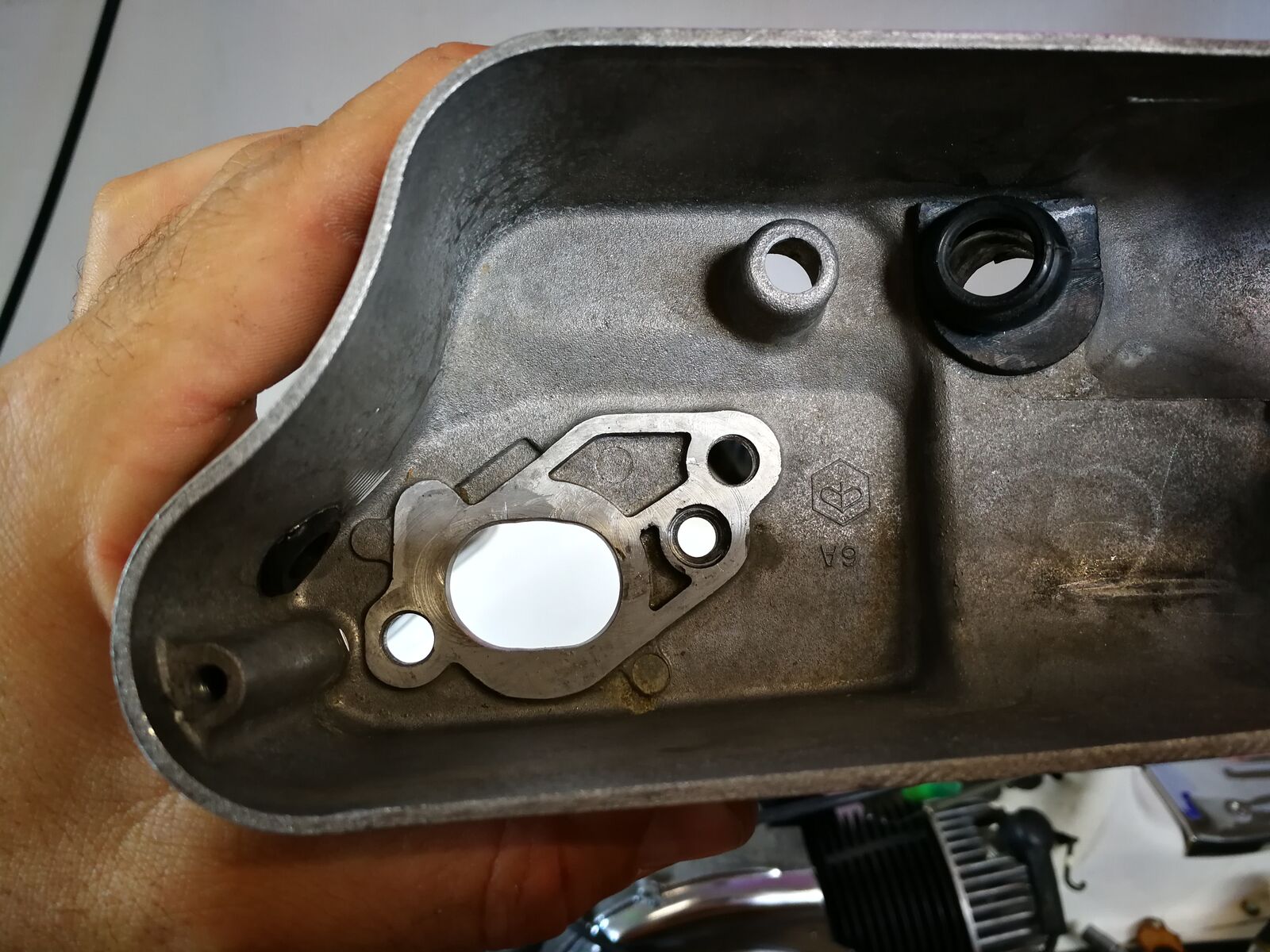

    Hi Mario, die Vergaserwanne wurde ovalisiert.
    https://www.google.de/search?q=ovali…ywaeVuDIX4zrFM:
    Gruß Gerd
    3,176
    31,759
    5,696
    • July 26, 2018 at 22:55
    • #24
    Also ich würde sie einen Pfusch nicht ovalisiert nennen. War vielleicht ein Versuch, mehr aber auch nicht.

    Dageb ich dir recht. Am Vergaser selbst ist nichts verändert, nur an der Wanne. Soll ich das so lassen?
    3,176
    31,759
    5,696
    • July 27, 2018 at 06:44
    • #26
    Ich würde das Ganze noch etwas anschicken und dann so lassen. Sofern dann noch alles dicht ist. Ansonsten eine neue Wanne.

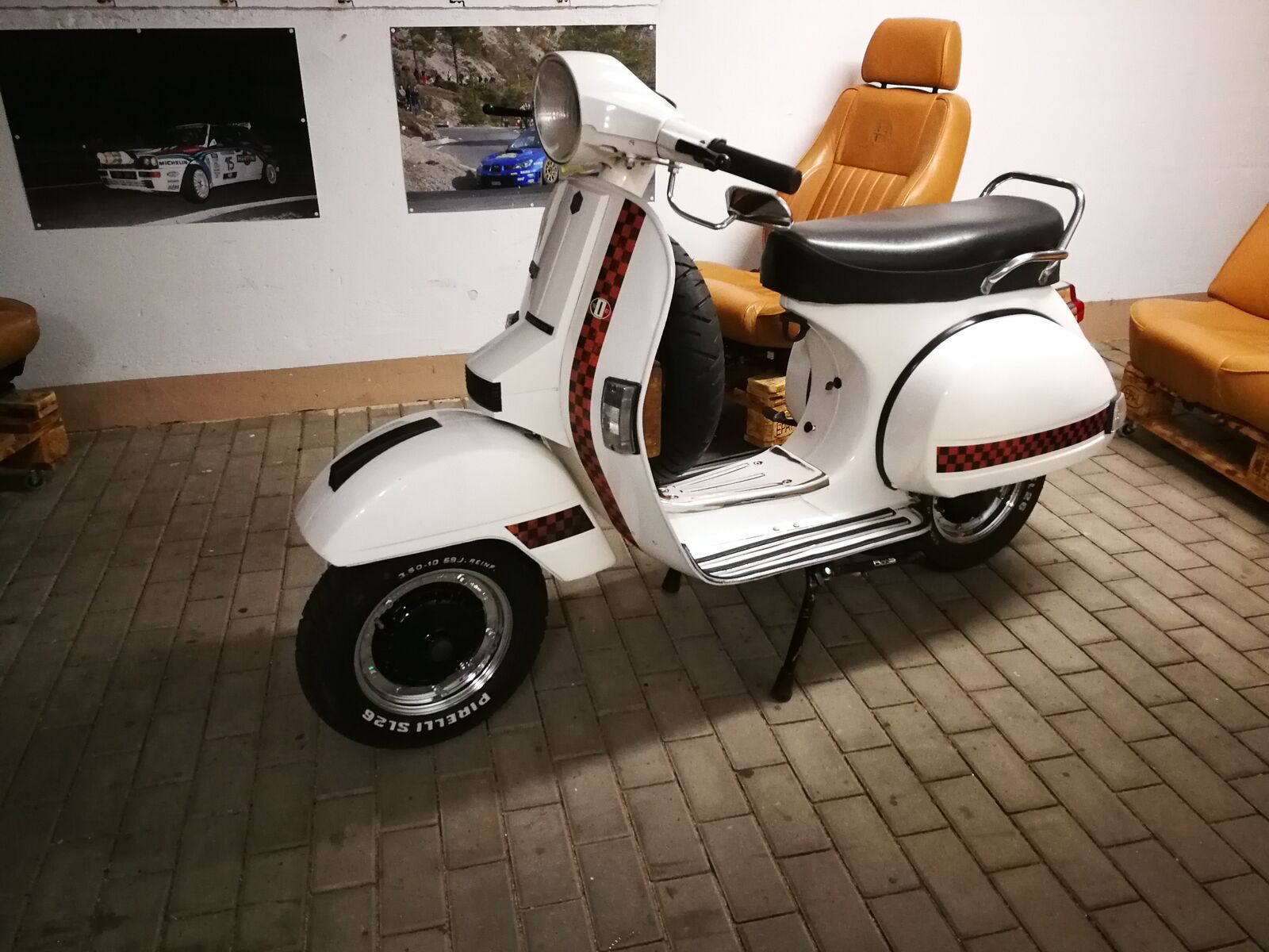

    Sooo,..
    Heute war der Tag der Tage.
    Ich bekam Post,einmal ein neuer Luftfilter und ein neuer Ansaugschlauch.
    Der Sip Road ist noch nicht da,deshalb habe ich mich dazu entschieden,den Sito zu nehmen und die Vespa HEUTE farbereit zu bekommen und eine Runde zu drehen. Und auch,um den Unterschied zwischen SITO Plus und Sip Road zu sehen,wenn er dann da ist.
    Also Luftfilter rein,Schlauch dran,alles nochmal kontrolliert,dann den Sito druntergeschnallt,Helm geholt und gehofft,das ich nun endlich mein Setup selbst erFAHREN kann und mir ein Bild machen kann,ob die Leistung und alles passt oder nicht. Denn meine einzige Fahrt bisher war die Probefahrt in einem Industriegebiet in Hannover,weit weg von meiner Heimat, ein paarmal hin und her,das wars.
    Also los gehts,..
    Benzinhahn auf,Zündung an und losgekickt. Nichts,die Vespa wollte einfach nicht. Ich hab wirklich alles versucht, Choke rein,Choke raus, kein Gas,viel Gas, Gemischschraube verändert, im Prinzip alles was ich bis jetzt so gelesen habe in Sachen Einstellungen,...NICHTS. Wenn ich den Choke komplett gezogen hatte,machte sie mal kurz Anstalten anzuspringen,aber dann wieder tot.
    Kerze rausgedreht,komplett nass...?
    Sauber gemacht,wieder versucht,diesmal wieder mit einem anderen Schema,...NICHTS! Man bedenke,es waren draußen 35 Grad im Schatten,mir ist die Brühe gelaufen ohne Ende. Vom Kicken,was noch einigermaßen ging,..aber noch viel mehr vor lauter Ratlosigkeit. Die Sau lief doch vorher noch..???
    Aber dann kam ich wieder runter und habe systematisch alles abgearbeitet.
    Bekommt sie überhaupt Sprit? Benzinhahn war auf,Vergaserdeckel ab und den Spritschlauch abgezogen,da lief es schon. Also am Sprit liegt es nicht.
    Zündfunken? Kerze raus,an Masse gehalten,..Funken ganz deutlich da. Am Funken liegst auch nicht.
    Luft? Luftfilter sitzt korrekt,Ansaugschlauch auch, Düsen usw. habe ich sowieso wieder dieselben reingeschraubt die drin waren. Sie muss doch wenigstens anspringen verdammt nochmal??
    Dann kam mir noch eine letzte Idee....,vielleicht ist was mit dem Schwimmer? Hatte ja den Vergaser zerlegt ( nach Anleitung von Franks Vespa Garage , ich liebe ihn jetzt schon ) , alles gereinigt,und wieder zusammengesetzt. Trotzdem ist irgendwo der Wurm drin. Also nochmal Schwimmerkammer geöffnet,Schwimmer rausgenommen und dann festgestellt,das ich Depp den Schwimmer verkehrt herum eingesetzt hatte. Das Schwimmernadelventil hat ja unten so ein Vierkant,das unten in die Nut des Schwimmers eingeschoben wird. Tja,ich hatte den Schwimmer falsch herum eingesetzt. Da ist dann wohl alles vollgelaufen. Also einmal die Innereien gedreht ,alles zusamengebaut,ein paarmal gekickt und zack,....lief die Kiste endlich. Puhh,..ich bin so saublöd. :+5
    Gemischschraube hatte ich 1 1/2 Umdrehungen rausgeschraubt, rechte Backe war noch ab, kleiner Schraubendreher in der Tasche und auf gehts,raus auf die Straße.
    Ich wohne draußen in der Provinz,da hat man genug Platz für Einstellfahrten. Etwas abseits habe ich dann die erlesene Variante ausprobiert.
    Standgas etwas erhöhen,dann die Gemischschraube so justieren das man die höhste Drehzahl findet und sich dann da irgendwo einfindet als groben Richtwert. Wenn sie ganz reingedreht war, war die Drehzahl am höhsten,dann langsam raus bis ca. 1 1/2 bis 2 Umdrehungen,da fand ich es ziemlich "mittig" . Rauf auf den Bock und unsere Hillbilly Roads entlanggepfeffert.
    Der DR177 mit dem SI24er geht gar nicht sooo schlecht,endlich konnte ich das mal RCICHTIG testen. Die ersten 3 Gänge gehen relativ gut vorwärts,auch komplett ohne stottern,was ich ja bei der Probefahrt in Hannover ziemlich stark hatte. Scheinbar hat die Vergaserreinigung tatsache Wunder bewirkt.
    Aber der 4. Gang,..oh man der 4. Der ist verdammt lang, da tut sich der DR schwer mit. Man muss dazu sagen, es war wie gesagt der Sito montiert. Vielleicht ist das ja mit dem Sip Road 2.0 nicht mehr ganz so ausgeprägt.
    Laufen tut die alte Lady mit meinen aufgeschnallten 85 kg bei 35 Grad im Schatten auf der Geraden Tacho 100. Bis dahin geht es auch echt zügig muss ich sagen. Aber wehe,ein Rotkehlchen lässt 3 km vor dir einen Furz entgegen der Fahrtrichtung. Sobald dieser Furz im Wind auf den Scheinwerfer aufschlägt,meint man,jemand hätte den Bremsfallschirm betätigt. Der ist einfach viel zu lang übersetzt. Aber da gibt es ja Abhilfe,zumindest meine ich mich zu erinnern, in den Fluten des Internets da was gelesen zu haben.
    Ansonsten hat es super Spaß gemacht mit einem über 30 Jahre alten Fahrzueg im heutigen Verkehr mitzuschwimmen. Jetzt bin ich restlos angefixt.
    Ich liebe die Vespa jetzt schon. :-7. Und ich weiß ganz genau, ich werde noch einge Sachen verbessern. Fahrwerk,vor allem Bremsen ( die originale vordere Trommelbremse ist ja grauselig) und auch die Leistung möchte ich noch etwas anheben. Aber vorerst bin ich mit dem DR zufrieden. Mal sehen was der Sip Road noch bringt.
    Die erste richtige Fahrt incl. rechter Backe und ohne Einstellerei ging zu unserer Pferdekoppel.
    So das wars erstmal wieder,..ich habe so das Gefühl das die Vespa und ich noch eine lange Zukunft vor uns haben. Wie eigentlich alle Fahrzeuge,die den (meist langen) Weg zu mir finden.
    Langfristig gesehen gibt es 2 Versionen ,die für mich in Frage kommen:
    Version 1 : Irgendwann den DR tauschen gegen einen leistugstärkeren 177er ,der ebenfalls mit Langlebigkeit glänzt und etwas mehr Power rausholt
    Version 2 : Immer mal schauen,ob mir nicht doch ein 200er Motor in die Hände fällt. Das wäre ein nettes Winterprojekt. 200er Motor angeln,mit den einschlägigen Teilen etwas aufpeppen und wenn alles beisammen ist, einfach gegen den jetzigen 150er DR177 austauschen. Eintragung fällt in dem Fall weg weil es ja ursprünglich ne 200er ist und ich dafür auch Steuer und Versicherung zahle.
    Aber das ist noch Zukunftsmusik, erstmal so weitermachen und das ein oder andere tauschen bis alles so ist wie ich es mir vorstelle.
    Eins weiß ich jetzt schon,....meine 1200er wird sich mit der Kubikwanze an ihrere Seite arrangieren müssen,denn Vespafahren (Schrauben) könnte mein neues Hobby werden. :-4
    Gruß Mario und noch ein schönes Wochenende!
    PS: Die Vergaserwanne habe ich vor der Probefahrt mit dem Dremel etwas angepasst und den Pfusch weitgehenst beseitetigt. Vergaser ist unbearbeitet.

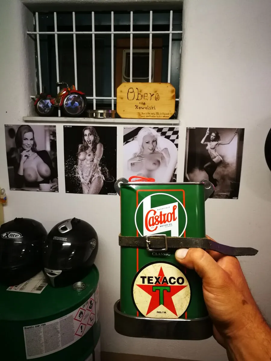

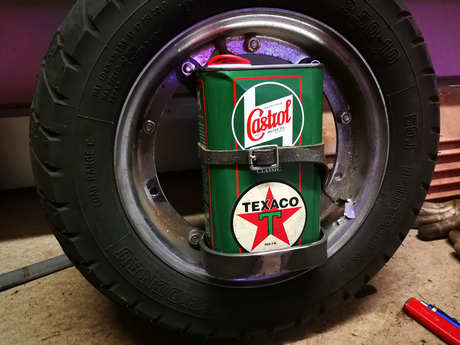

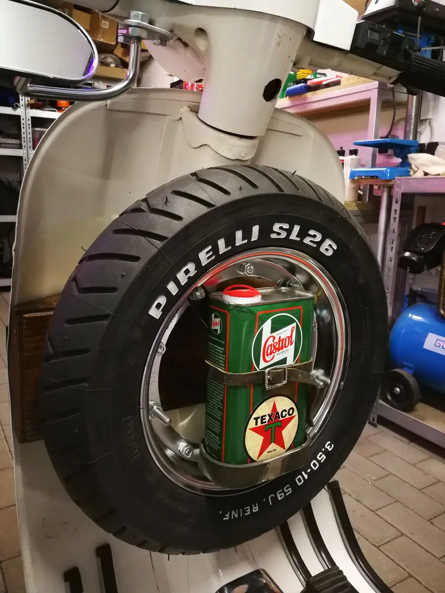

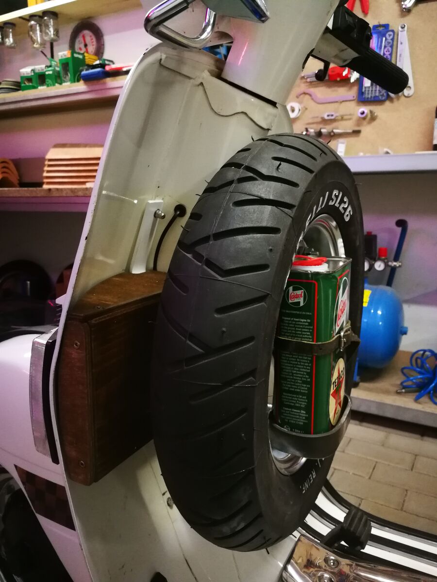

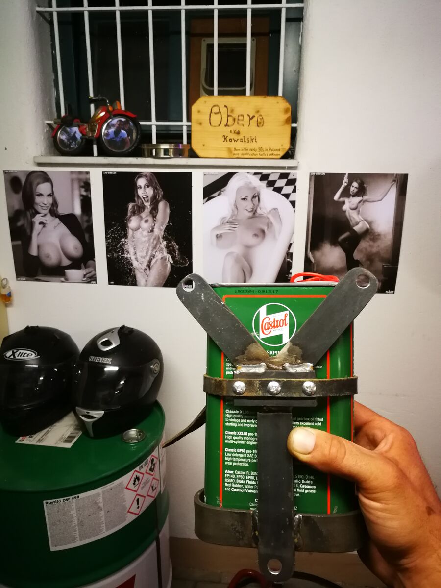

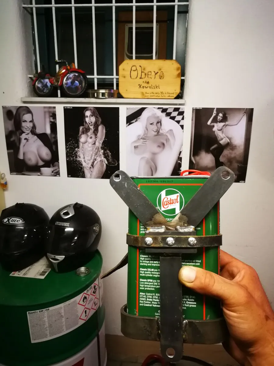

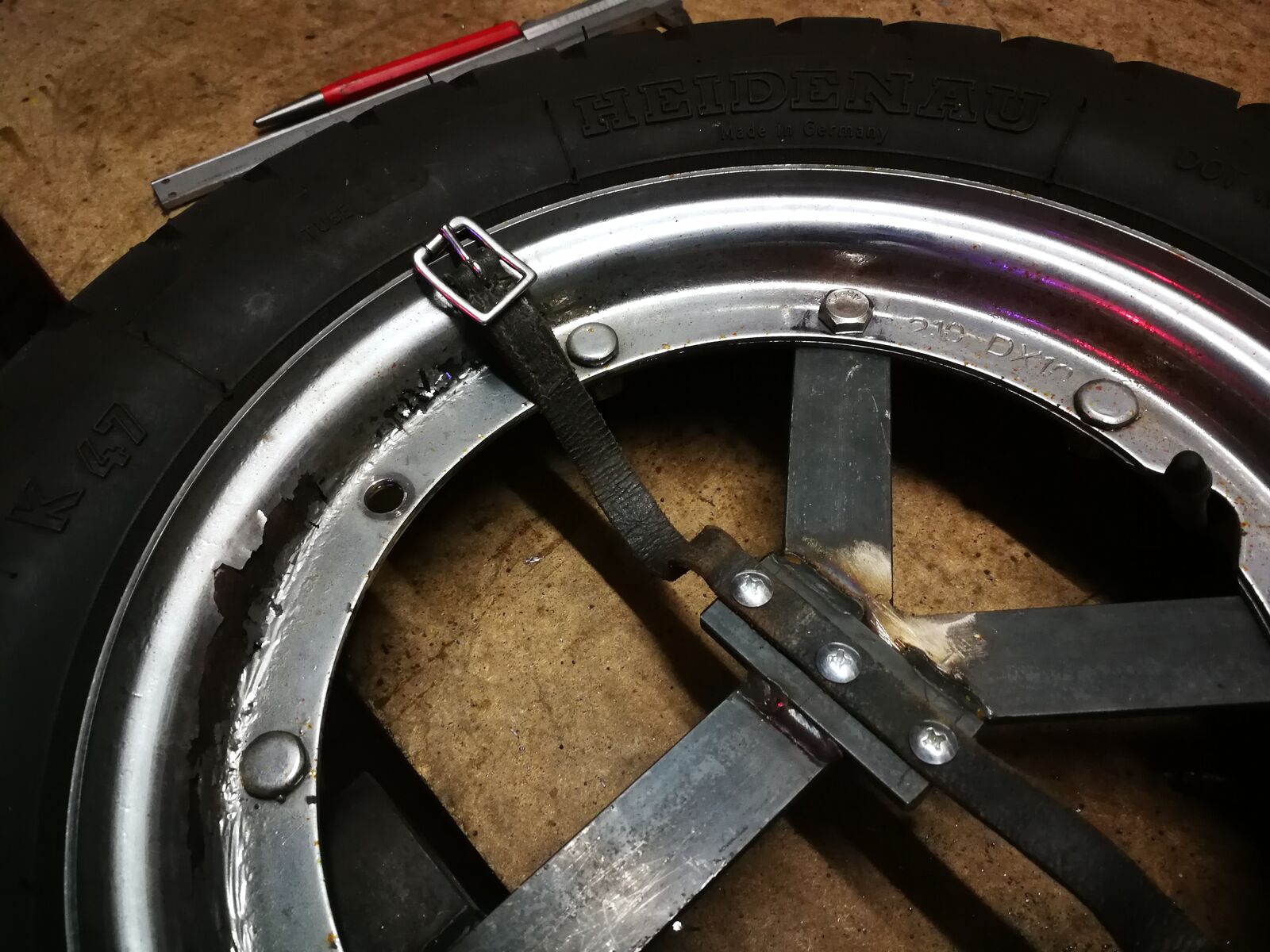

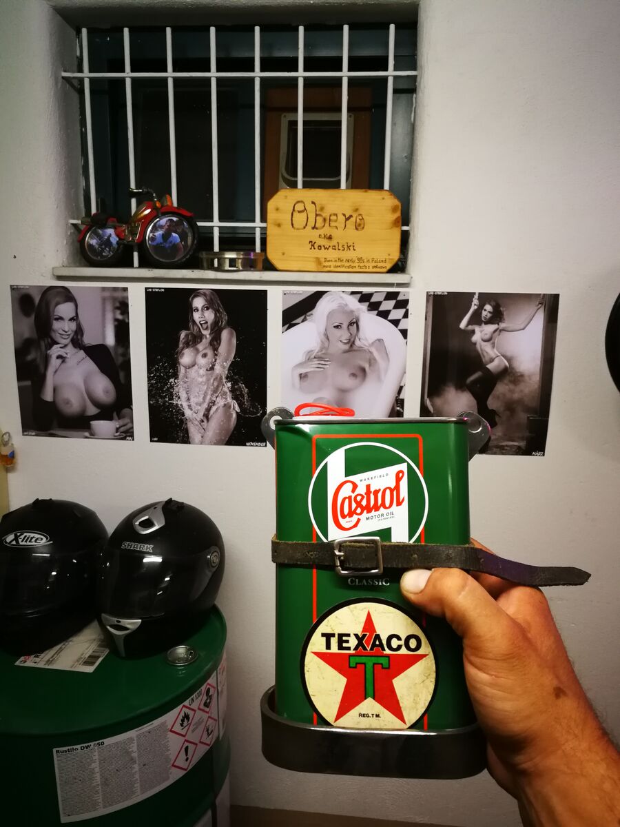

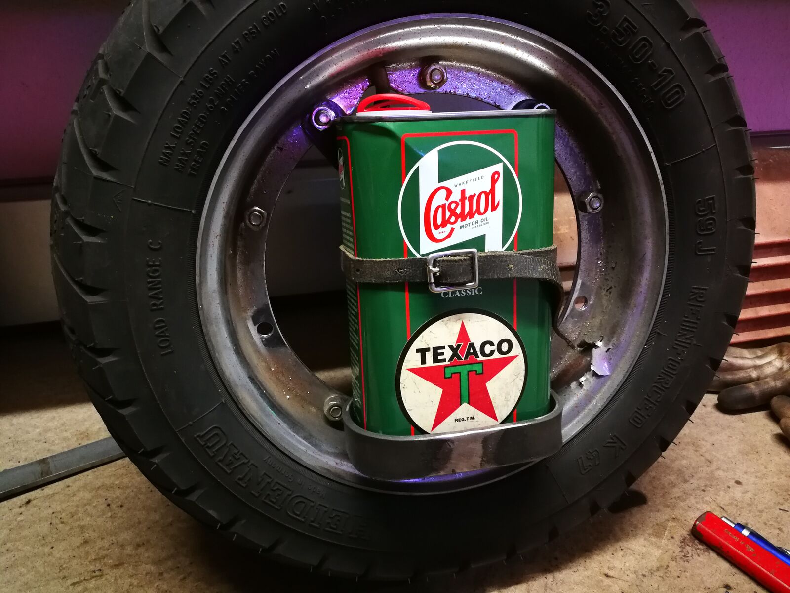

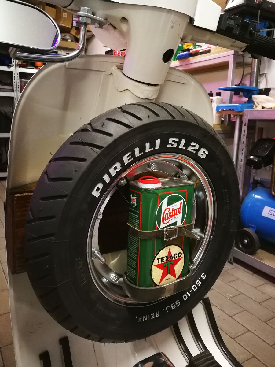

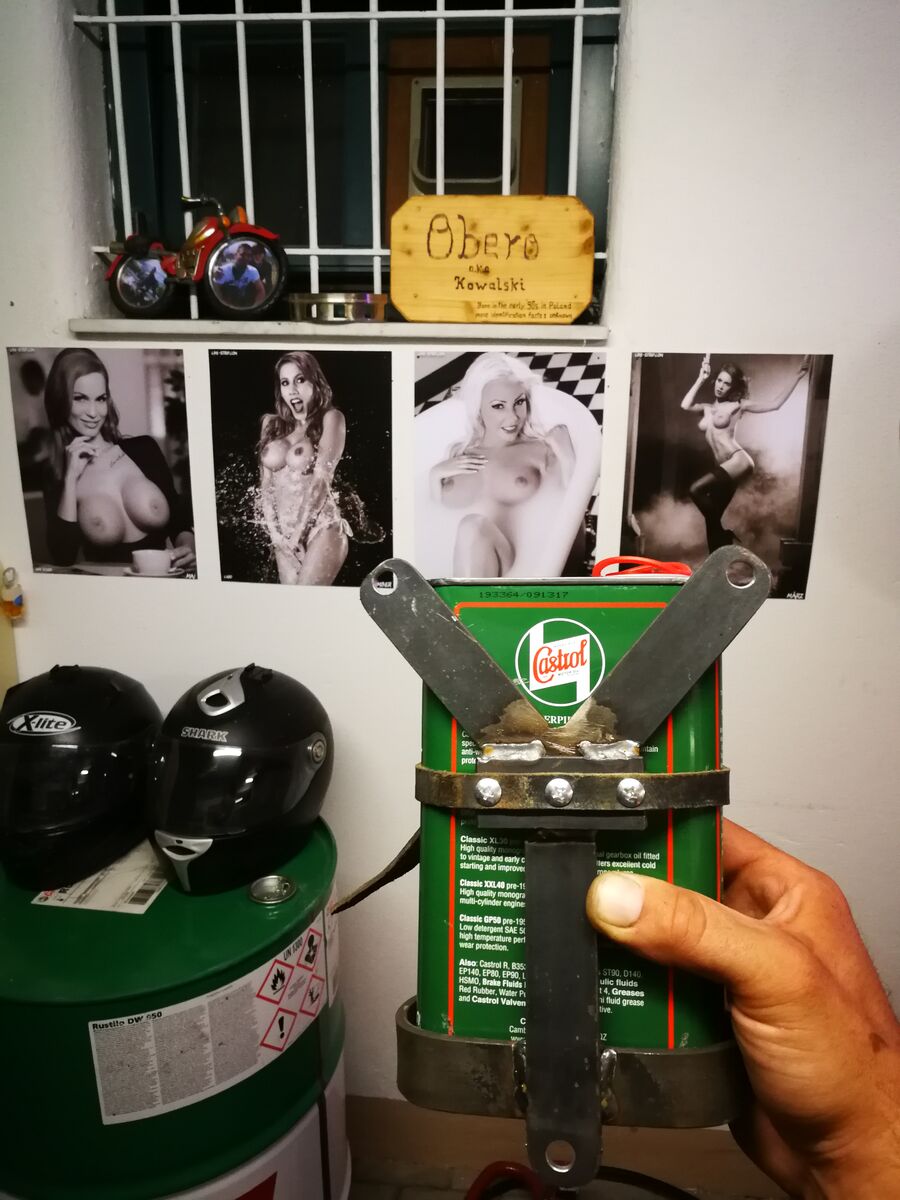

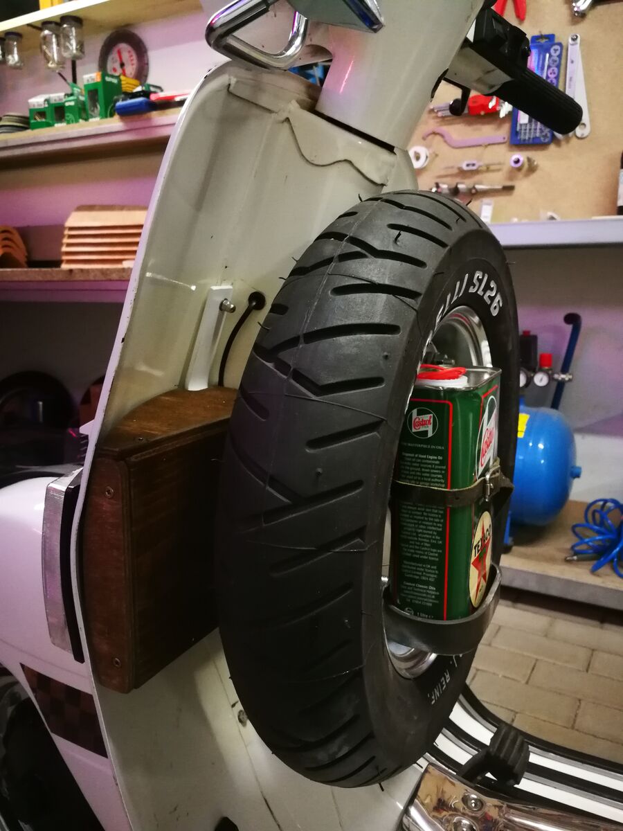

    Als kleinen Spaß bei Tanken habe ich mir noch aus einem Kanister einen kleinen Öltank gebastelt,da werde ich in Zukunft immer mein Öl auffüllen.
    Beim Tanken dann eine 100ml Spritze mit Schlauch in den Kanister geben,die gewünschte Menge rausziehen und dann in den Bezintank spritzen. Ich bin eben in manchen Sachen Detailverliebt...
    Werde mir noch einen zweiten besorgen für die linke Ecke,da man dem Kanister nicht ansieht wann er leer ist. Mit einem zweiten als Reserve geht das dann schöner und ist sicherer.

    zum Thema Auspuff...Sito ist schrott... ab in die Tonne... Sip Road mit dem flansch bekannt... bei sip gibt es extra ein alu blech zum dazwischenstecken,

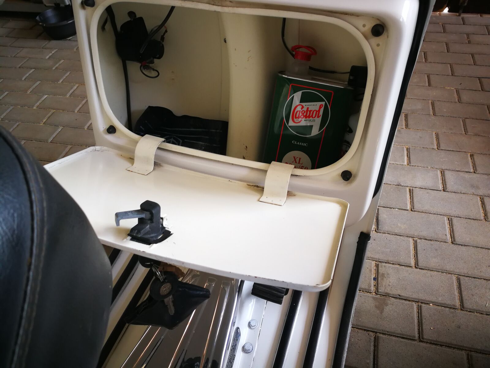

    brennt aber durch.. weisblechdose zurechtschneiden..dann passt das..auch ohne Federn.... eine erste Wahl waere die Polini Box gewesen^^

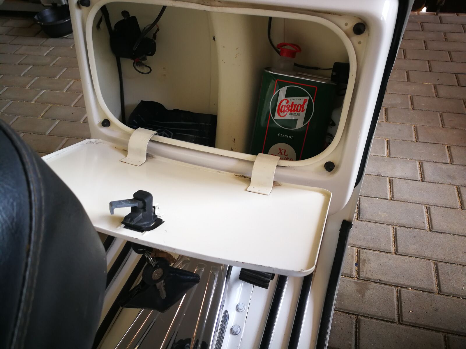

    der Kanister im Staufach...pass auf,..wegen der Schrauben des Staufachs unten...lappen dazwischen legen..sonnst ist schnell ein loch kanister ...ut aus
    Moped sieht gut aus..weiter viel Spass damit :)
  • diablo
    103
    708
    118
    PX 200 E
    • July 29, 2018 at 14:19
    • #36
    Hi.
    old N°7 :
    Guter Tipp mit dem Lappen,hab vorhin geschaut,die Schraube stößt da tatsache dagegen. Habe das aber jetzt beseitigt.

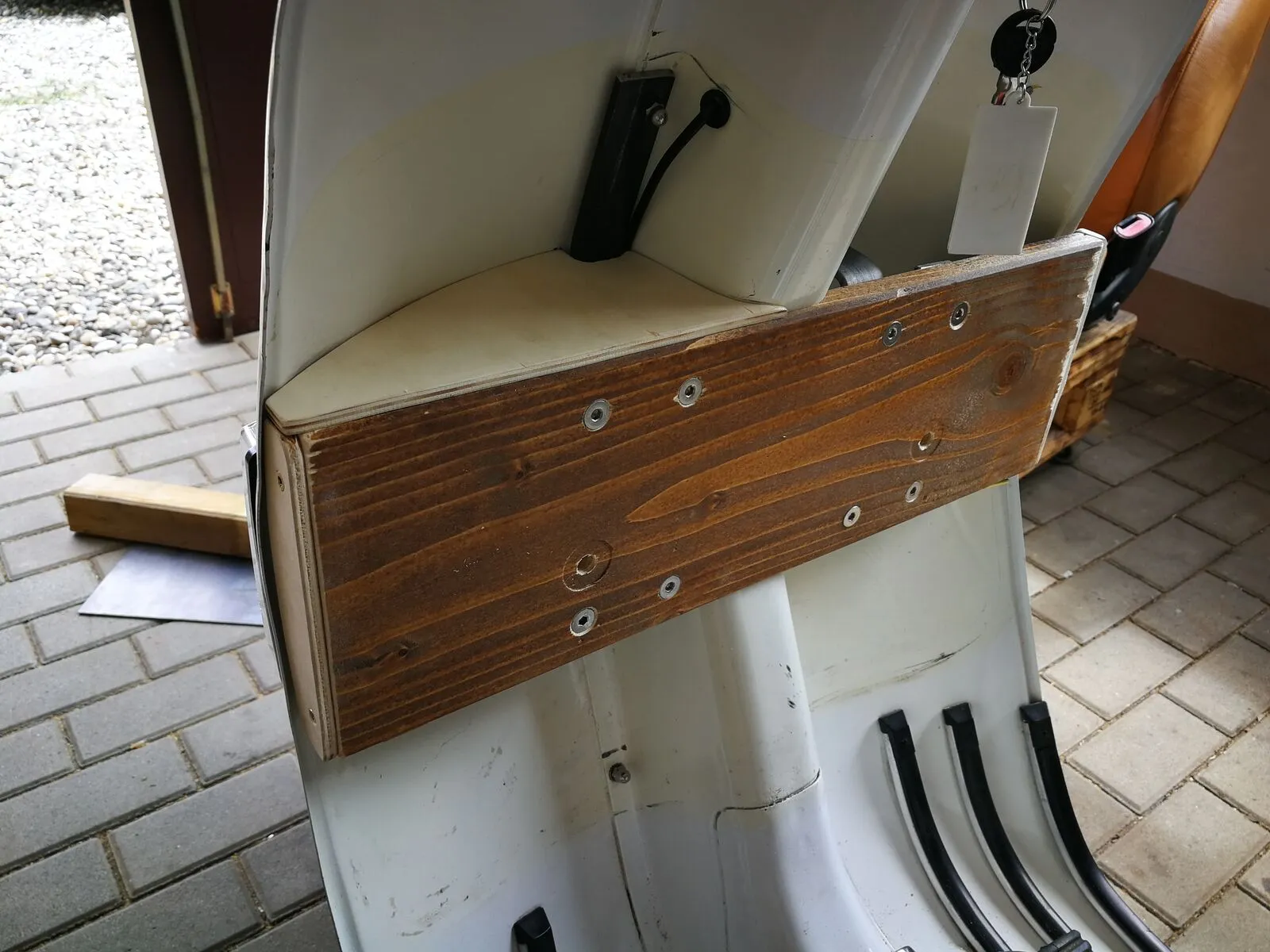

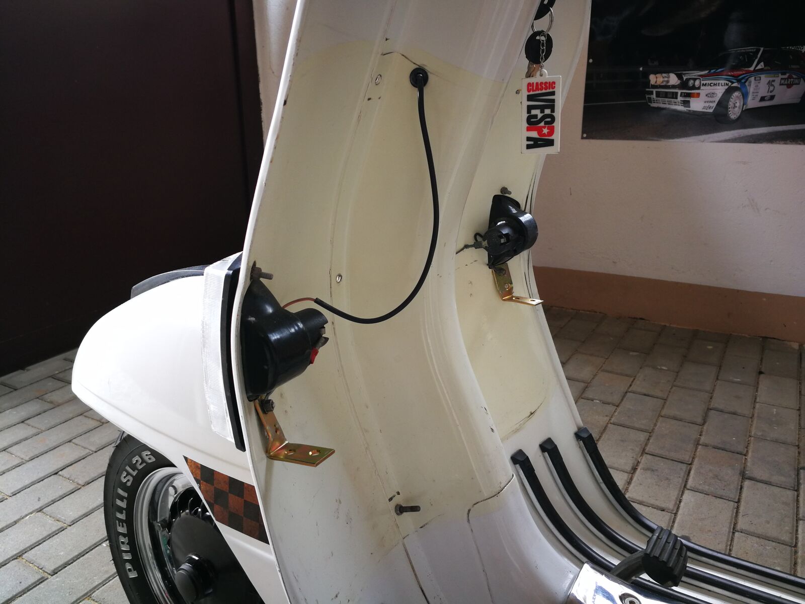

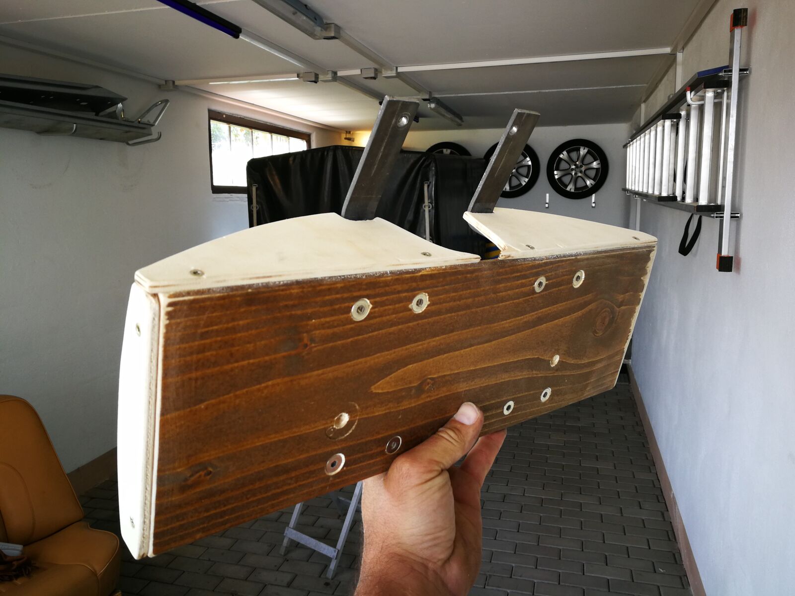

    Wenn ich mir was in den Kopf setze,wird das auch gemacht. Und ich wollte von Anfang an ein Ersatzrad im Beinschild. Warum? Weil ich es einfach geil finde.

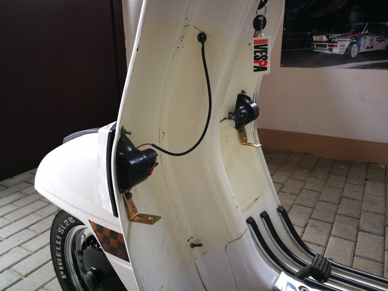

    Nur leider hat die PX ja ein Handschuhfach,welches die Blinker gleichzeitig abdeckt bzw. schützt. Ich habe zwar ein paar wenige Bilder im Netz gefunden von Umbauten,aber das hat mir nicht so recht gefallen.
    Also runter in die Garage, ein Denkerbierchen aufgemacht und bei country and blues a` la

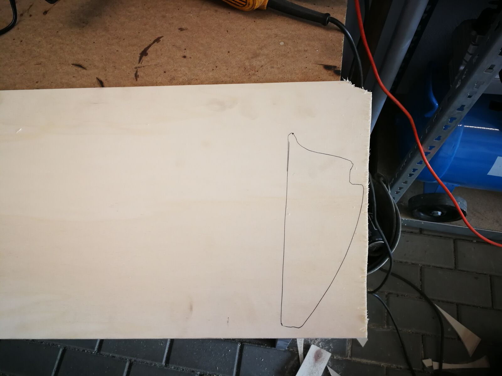

    einen Plan geschmiedet. Etwas Material rausgekramt und los gehts .
    Egal was ich da bastel,es muss wieder rückrüstbar sein ohne wenn und aber. Deshalb wollte ich das ganze an irgendwelche Originalschrauben befestigen,ich wollte weder Löcher in den Rahmen bohren noch die vorderen Blinker cleanen bzw. zuschweißen und einen Ersatzradhalter von einer anderen Vespa dranfriemeln, so wie es die meisten machen.
    Nein,mein Plan war ein anderer....

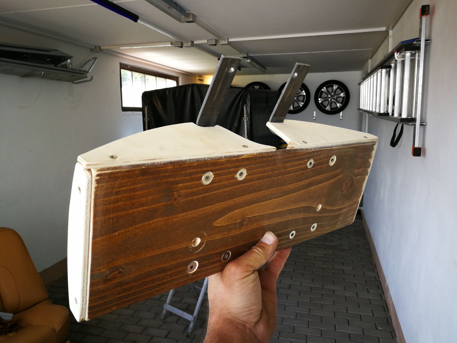

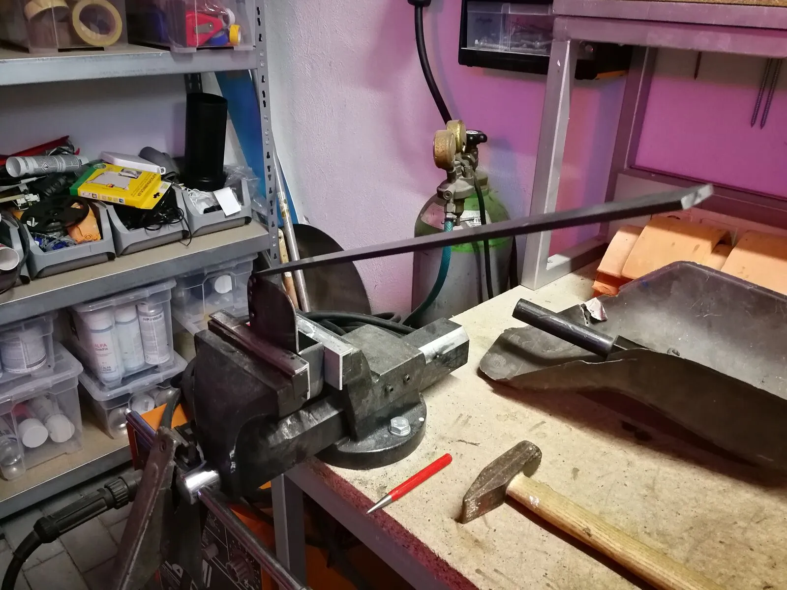

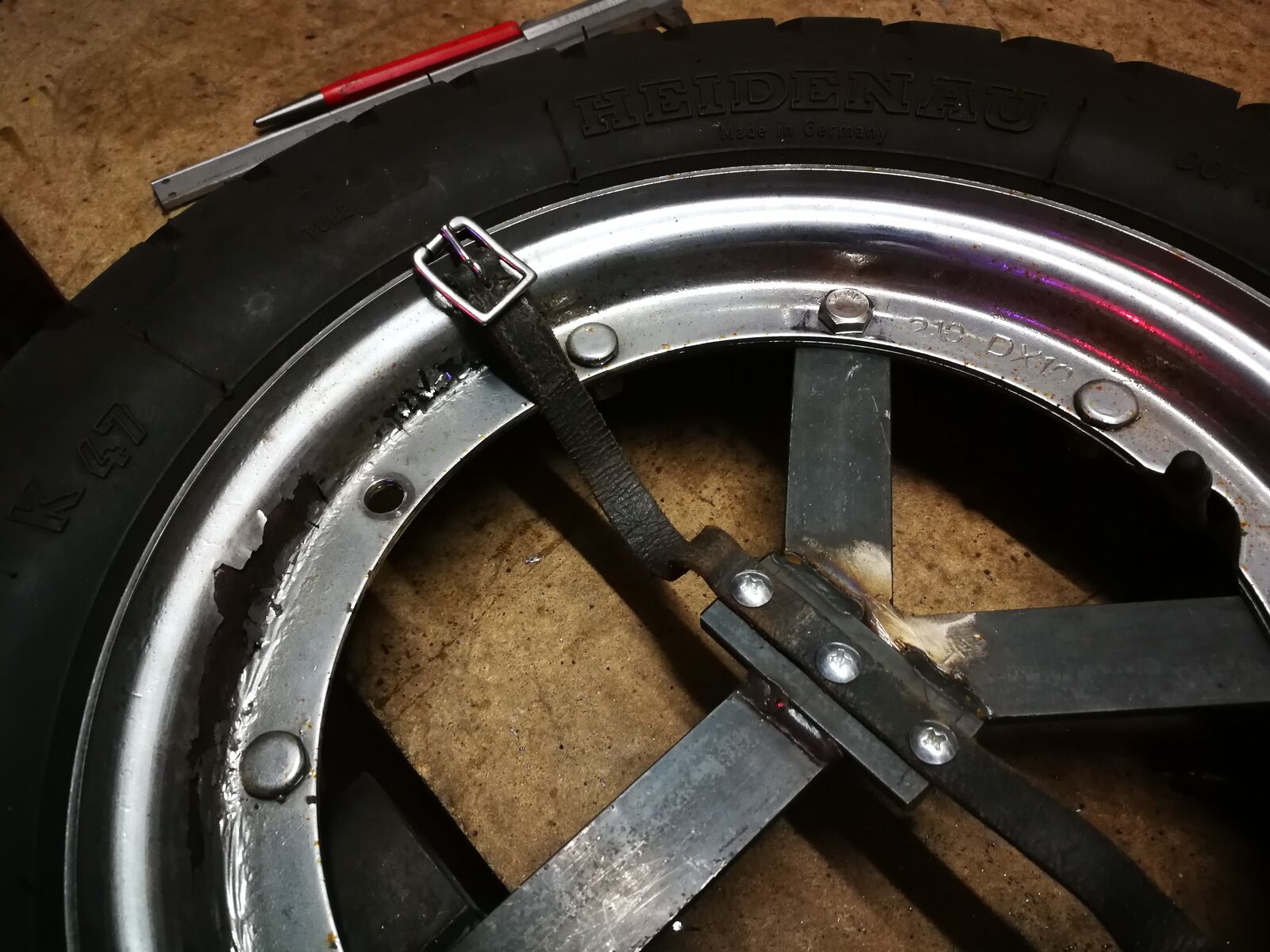

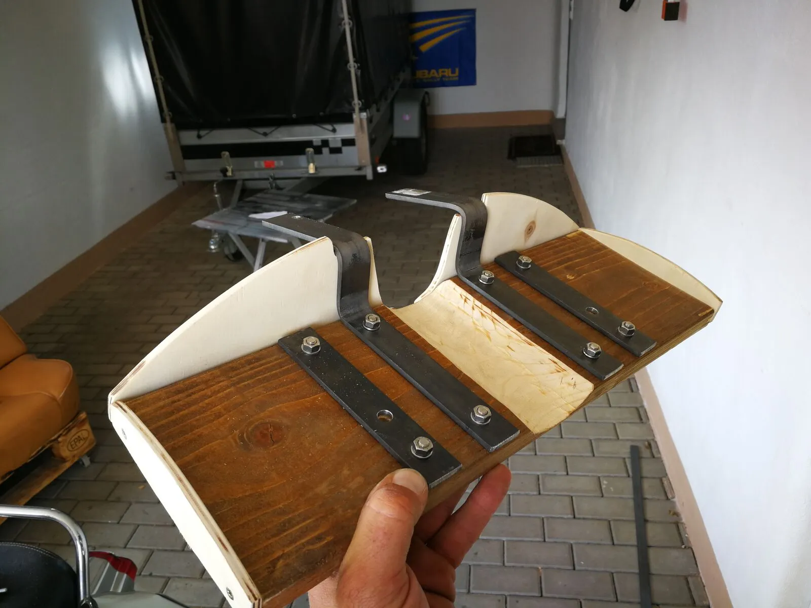

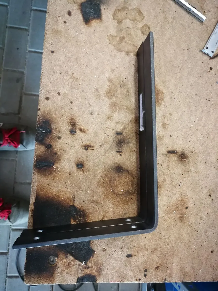

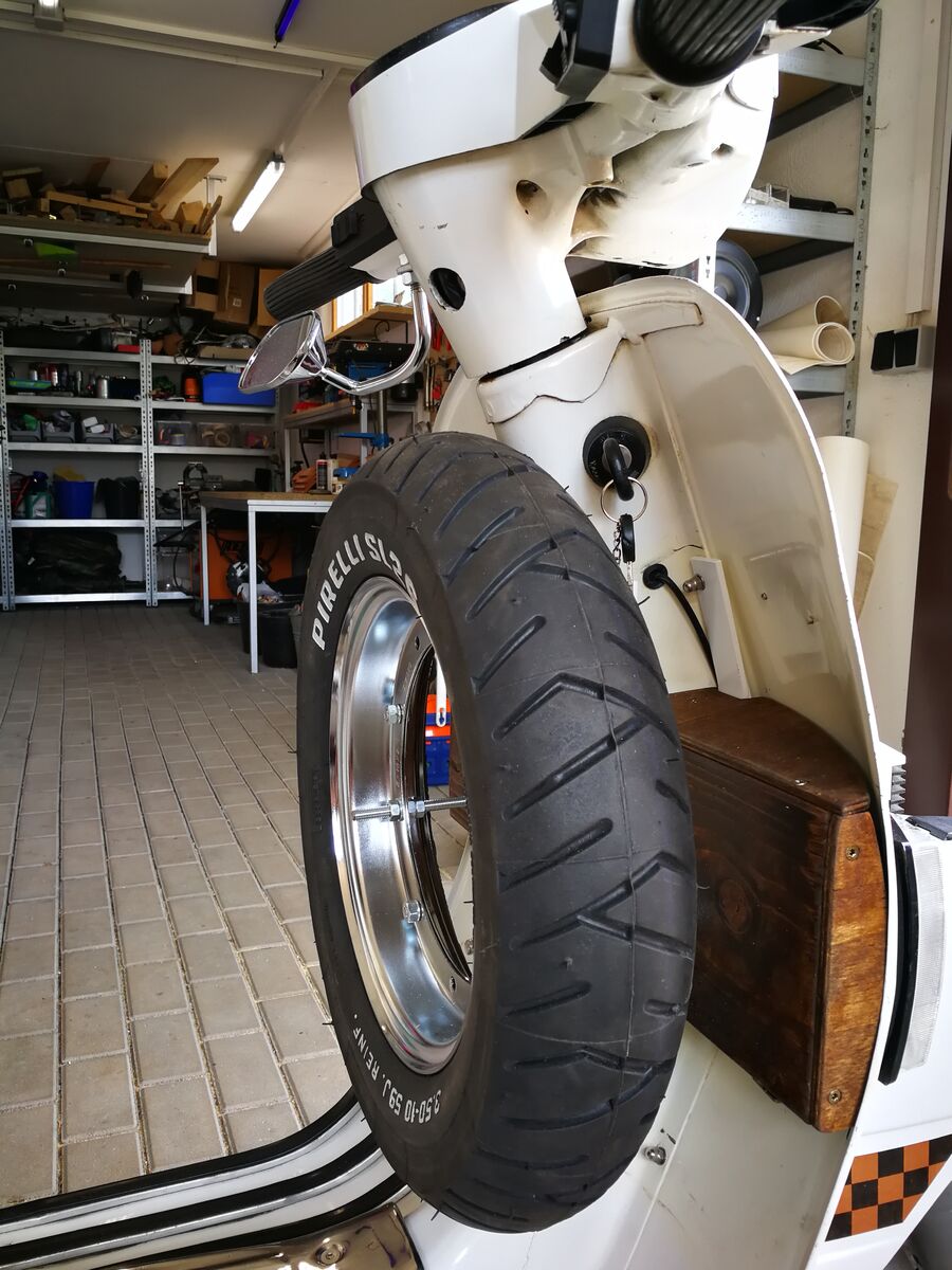

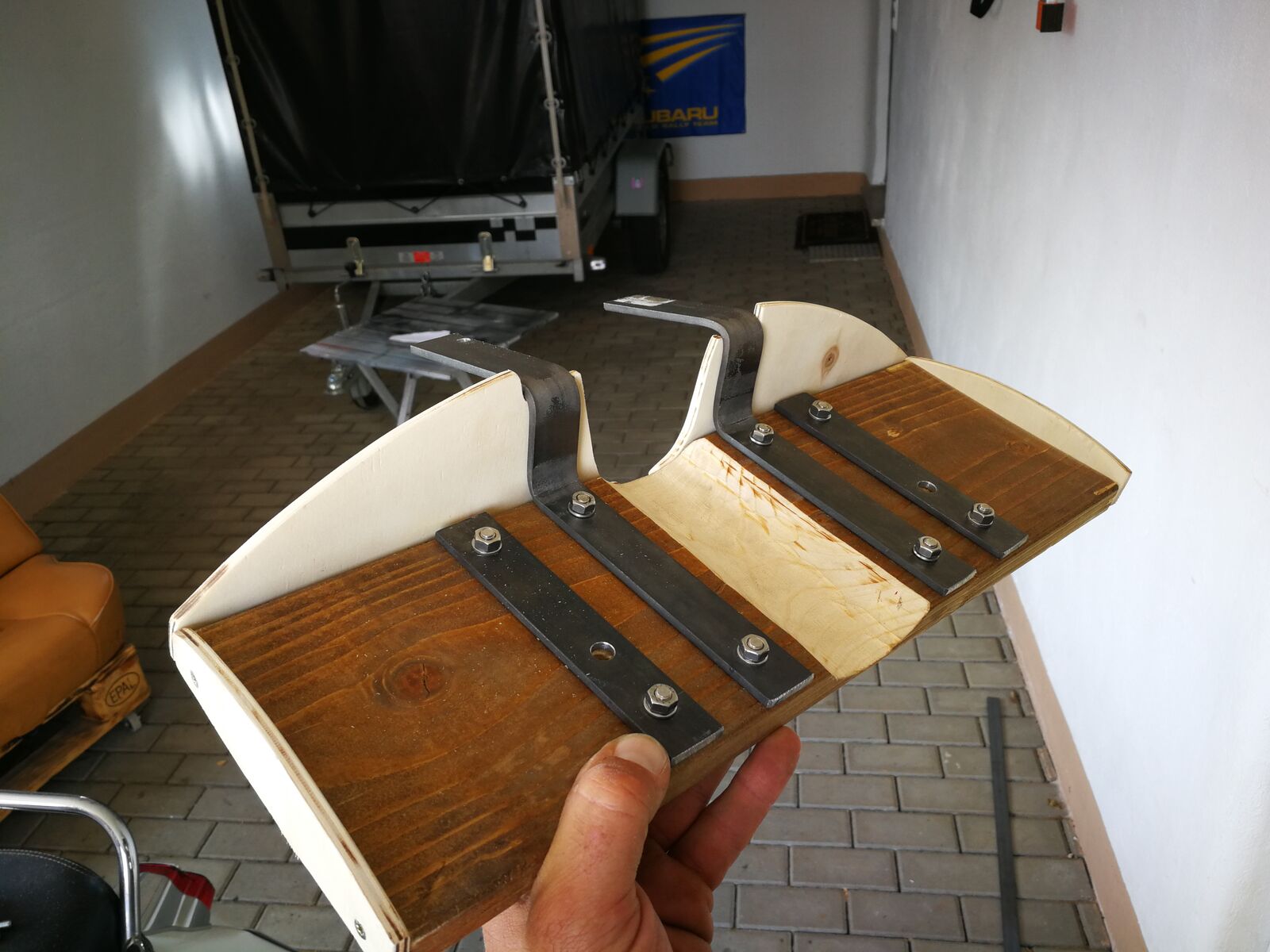

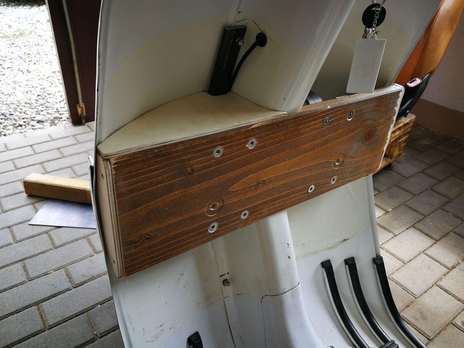

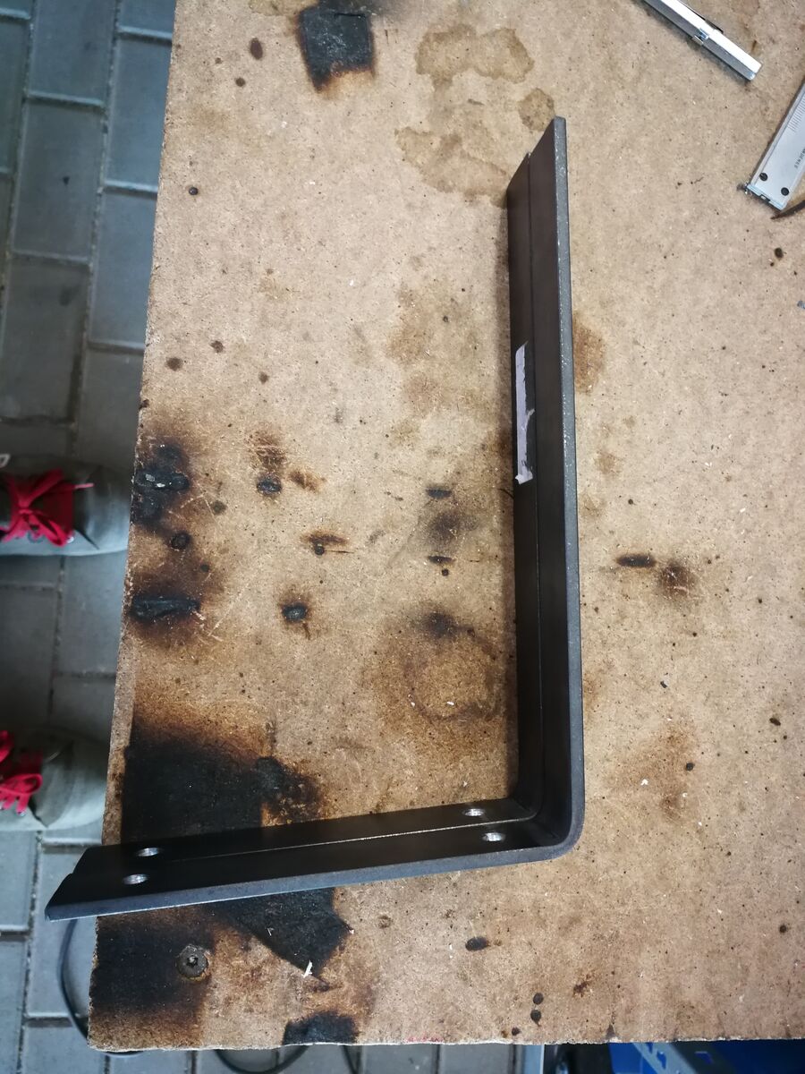

    Ich habe mir eine Konsole aus,...Achtung,...HOLZ ! gebaut. Ein Brett,innen etwas ausgespart damit es schön am Rahmen anliegt und hinten mit Flacheisen verstärkt.

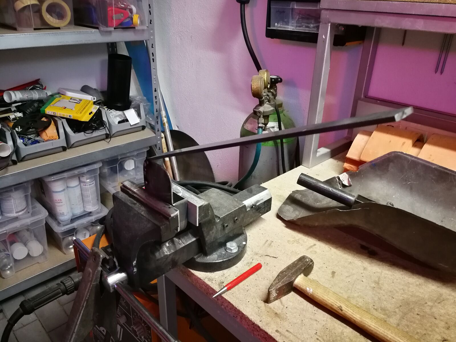

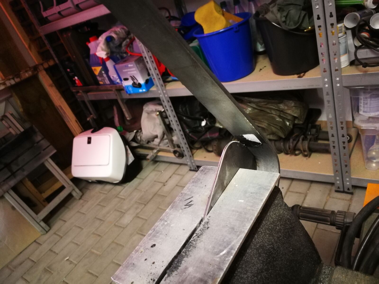

    Damit dieses kleine "Holzamaturenbrett" ordentlich befestigt werden kann,brauchte es stabile Punkte zum Verschrauben.

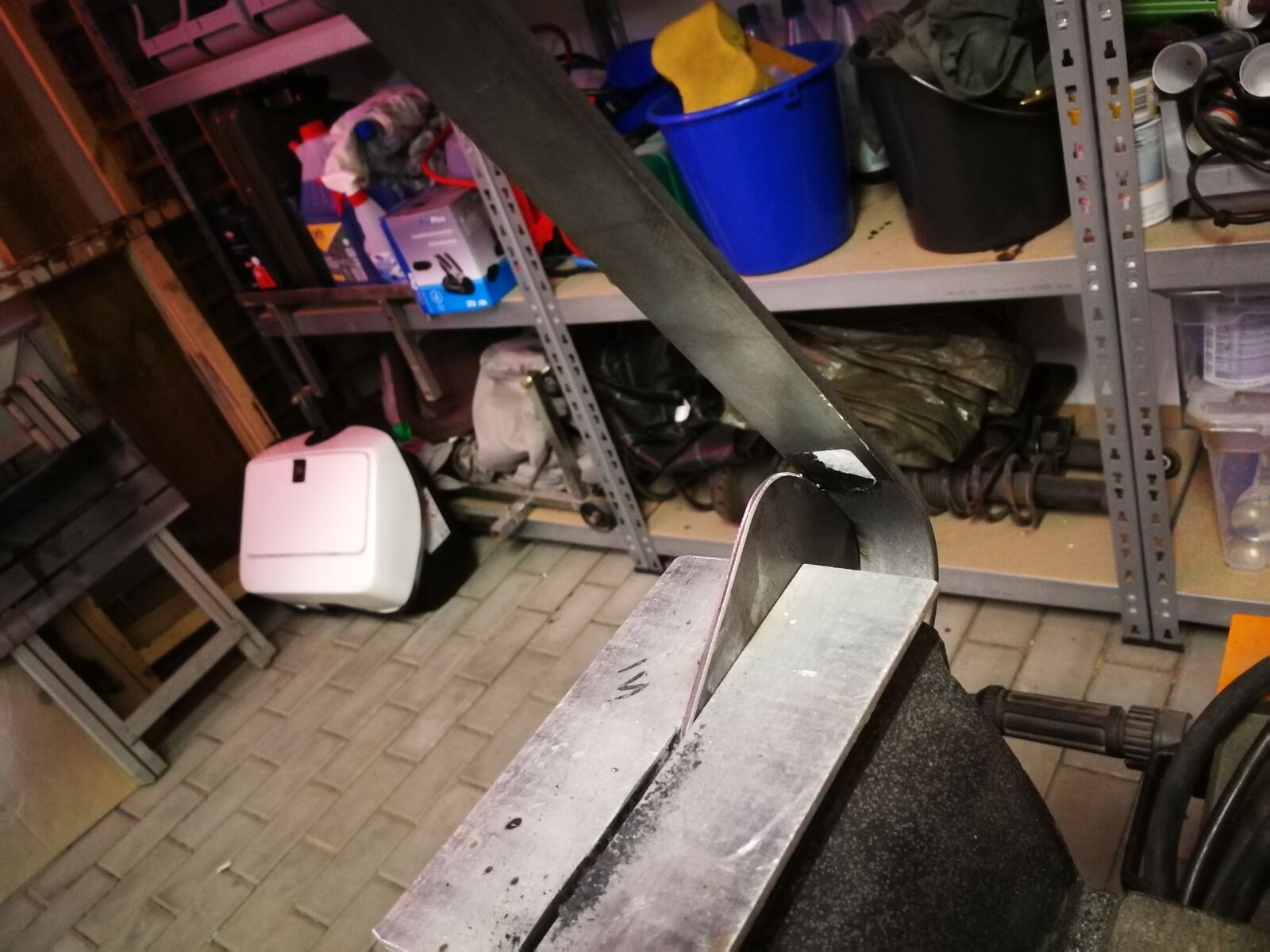

    Die gebogenen Flacheisen,...
    sind dann von hinten am Brett verschraubt und haben ihre Fixpunkte oben an der Stelle,wo normalerweise das Handschuhfach verschraubt wird. Unten wird die Holzkonsole auf Metallwinkel sitzen ,die an der Blinkerbefestigung mit angeschraubt sind.

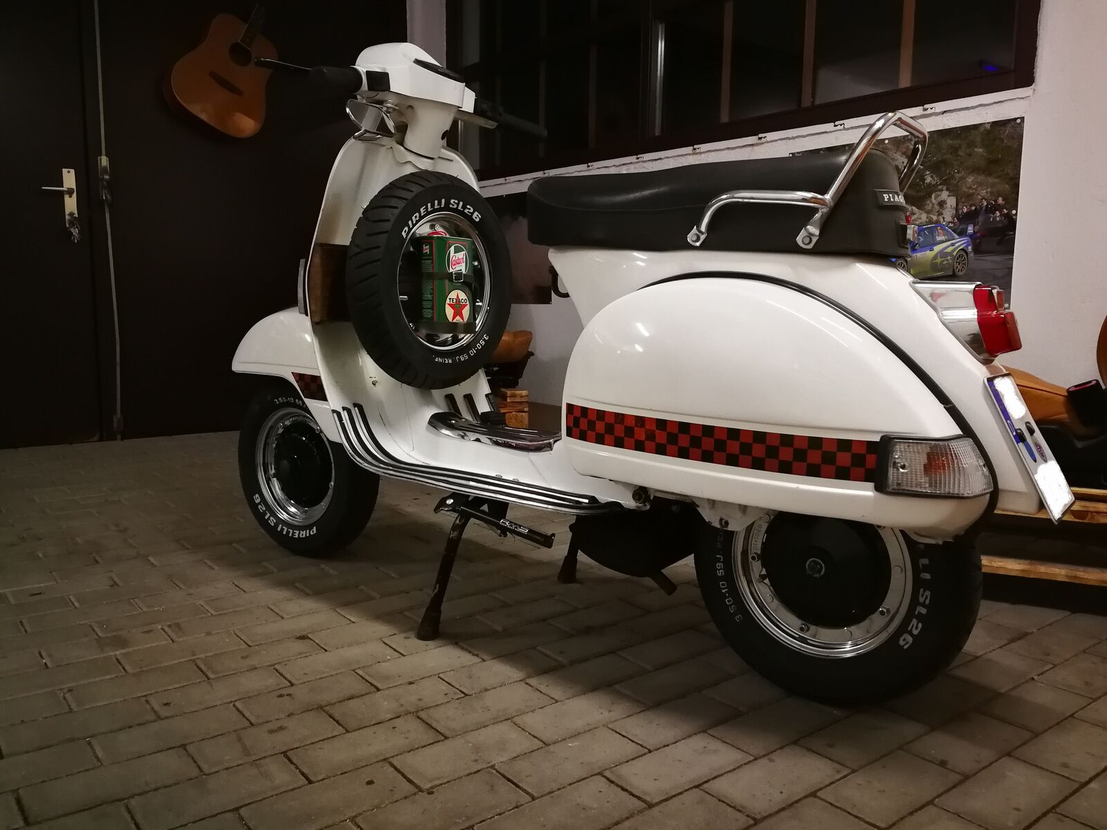

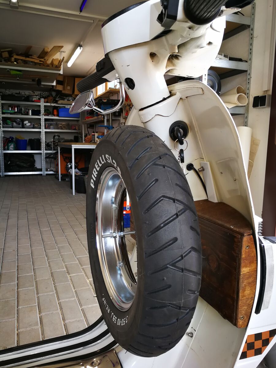

    Das Holzbrett habe ich dann rundrum mit dünnem Holz verkleidet,sodas man die Bilnker und alles was dahinter ist nicht mehr sieht.
    Erste Anprobe:
    hier per Kartonschablone die Maße der oberen Abdeckung übertragen...
    und dann mal alles zusammengeschraubt :

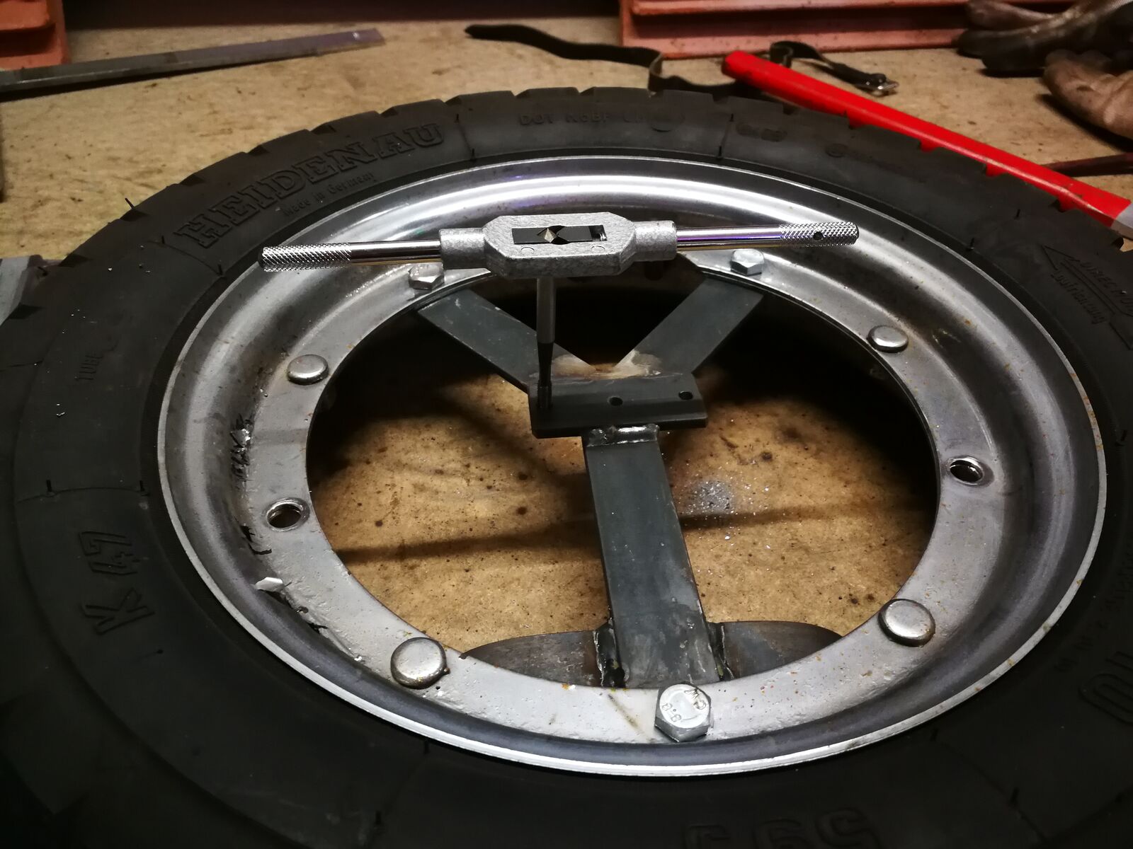

    Das Ersatzrad selber wird mit zwei Gewindestäben,die an der Hinterseite des Bretts verschraubt sind, verschraubt und gehalten.
    Noch schnell die Holzkonsole komplett mit Holzlasur dick eingepinselt, die Flacheisen weiß lackiert und nach einer kleinen Trocknungszeit mal alles montiert. Passt pefekt und,..ganz ehrlich,..die Konstruktion ist bombenfest. Das Ersatzrad und die Konsole hängen da dran wie angeschweißt,da wackelt nichts. So wollte ich das haben ! :-2. Und ganz nebenbei steht der alten Vespa ein bißchen Holz super gut!
    Soweit,so gut. Aber eine Sache fehlt noch. Meine geliebte alte Öldose,aus der meine Vespa ihren Schmierstoff bekommen soll. Die will ich noch zusätzlich
    im Ersatzrad unterbringen,nur wie? Ein Gepäckfach kaufen? Nee, die Dinger sind meistens rund,wie soll da eine eckige Dose vernünftig stehen? Also,...Werkstatt durchgestöbert und selber was gebaut.

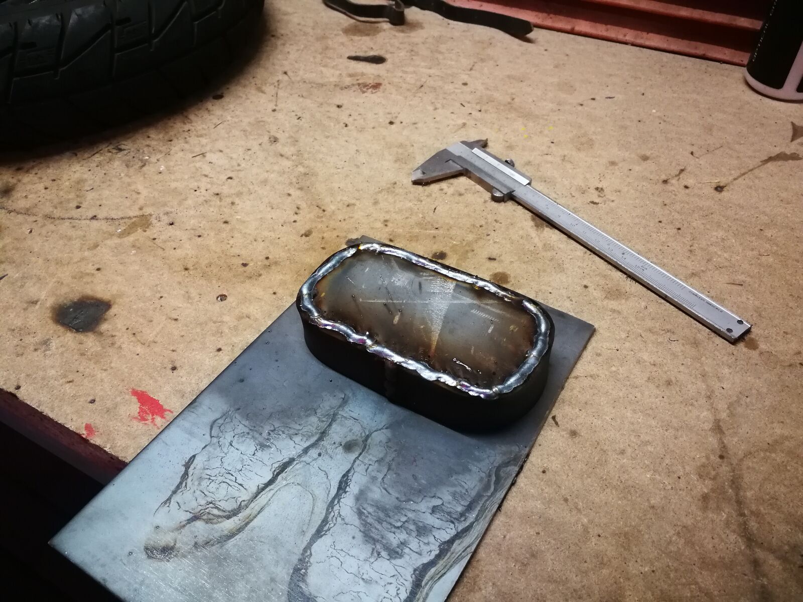

    Zum Glück hatte ich die alte Vespa Felge aufgehoben. Die diente sozusagen als Muster. Erstmal 3 Flacheisen zugeschnitten,gebohrt und Y förmig zusammengeschweißt,sodaß das Konstrukt mit den verbliebenen freien Löchern in der Felge verschraubt werden kann.

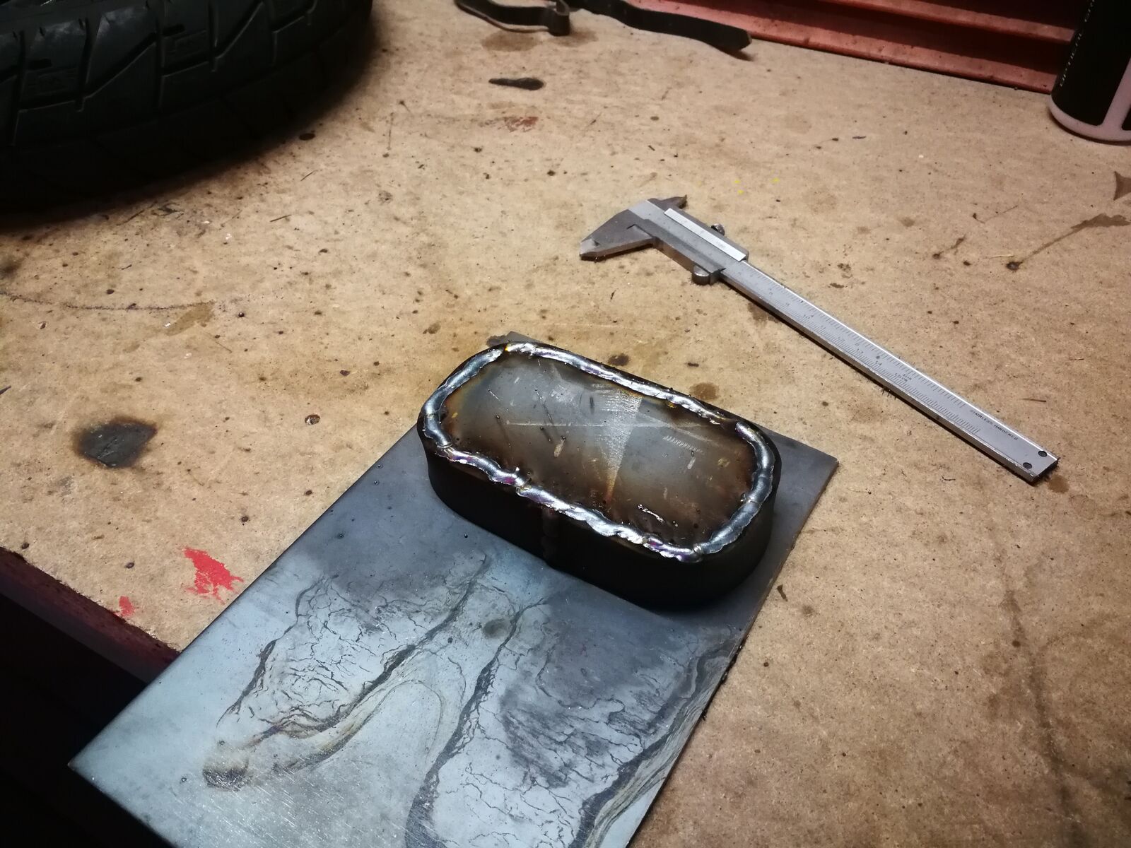

    Als nächstes habe ich mir den Umriss der alte Castroldose auf ein Blech angerissen,dieses ausgeschnitten und anschließend ein Flacheisen drumrumgezogen und nach und nach angepunktet.
    Hier verschweißt...
    und fertig geschliffen
    Hier steht später die Dose sicher drin.
    Damit die Dose nicht einfach rauskippt,musste ich noch eine Befestigung weiter oben machen. Ich wollte unbedingt einen alten Lederriemen. Erst dachte ich an ein Halsband unseres Hundes,allerdings war das etwas dick. Dann kam meine Frau in die Werkstatt. Kurz erklärt was ich vor hab,verschwand sie plötzlich und kam kurze Zeit später mit einem alten Steigbügel ihres Pferdes zurück. GENAU DAS hab ich gesucht. Der Riemen von diesem Steigbügel war uralt,ranzig und hatte genau die richtige Größe.
    Dafür musste nochmal ein Stück Flacheisen angeschweißt werden um später den Riemen mit verschrauben zu können.
    Erster Test an der Musterfelge....

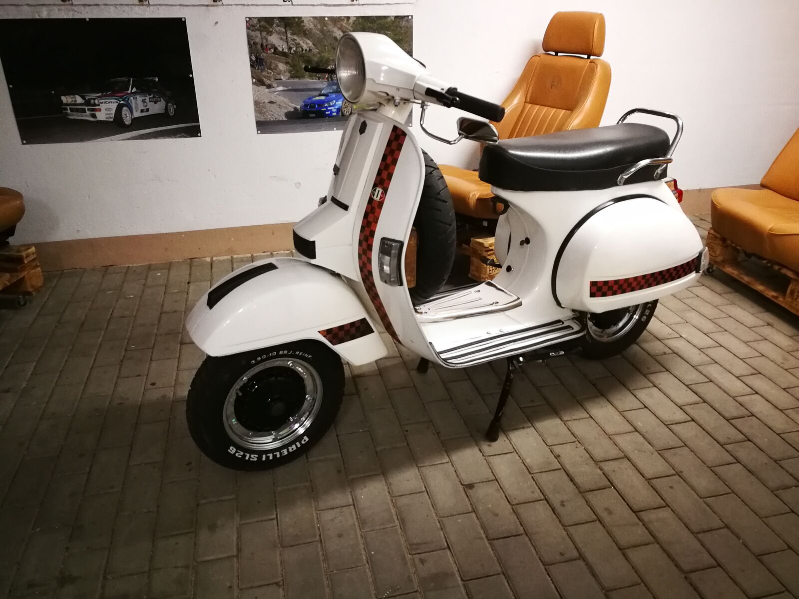

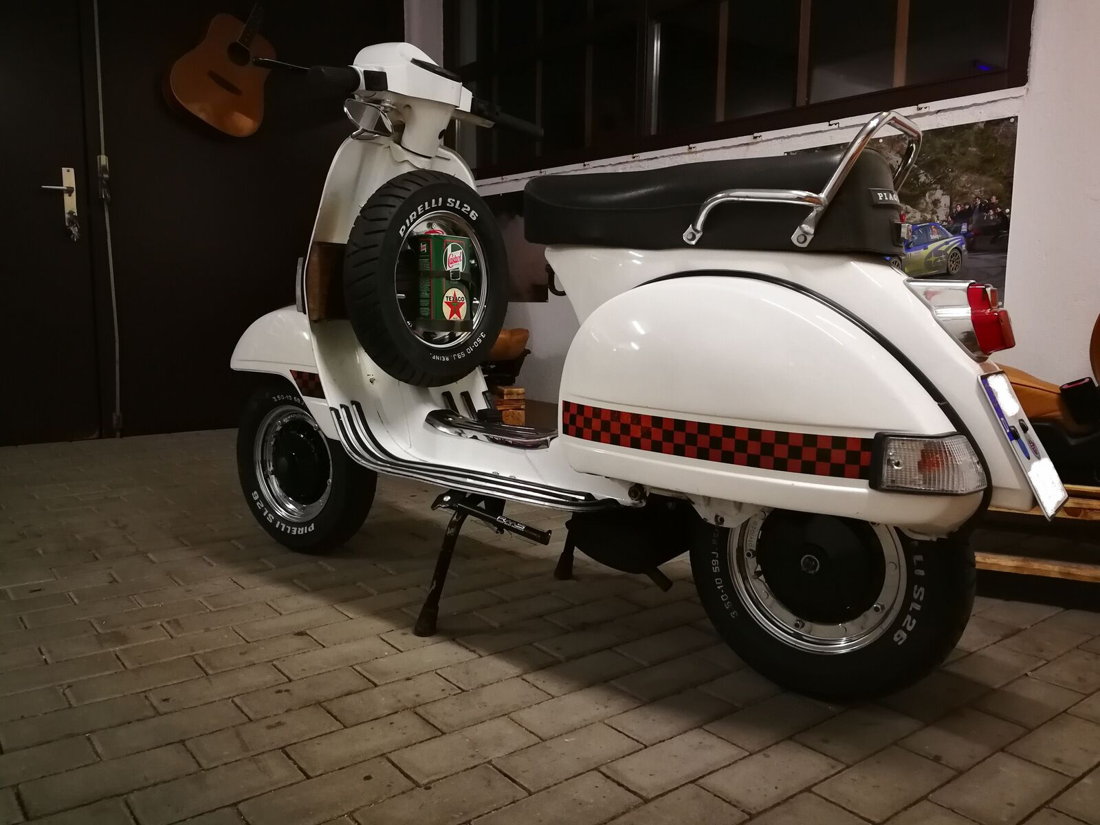

    So sieht das Ding nun fertig ( noch nicht lackiert) aus :
    Und natürlich gleich mal mit der Vespa verschraubt...
    Jo,das wars erstmal wieder. Mir gefällt das so echt gut . Hat natürlich auch saumäßig Spaß gemacht das ganze zu bauen und auszutüfteln.
    Mal sehen,...was meint ihr, soll ich die Doesenhalterung auch weiß lackieren,oder so lassen und nur Klacklack drüberlegen. Irgendwie gefällt mir das nackte Metall ganz gut als Kontrast.
    Gruß Mario
    PS: Das Beste : Die Kosten....bis auf 10 Euro für die Öldose und ca. 10 Euro für Schrauben und Flacheisen war das Ganze nur aus Reststücken zusammengebaut,die ich so rumfliegen hatte.

    Das hast du recht cool gelöst. Nur die Holzkonstruktion hätte ich aus Metall gemacht. Die hätte ich dann genauso weiß lackiert, wie den Dosenhalter.
    Aber ansonsten :porn
