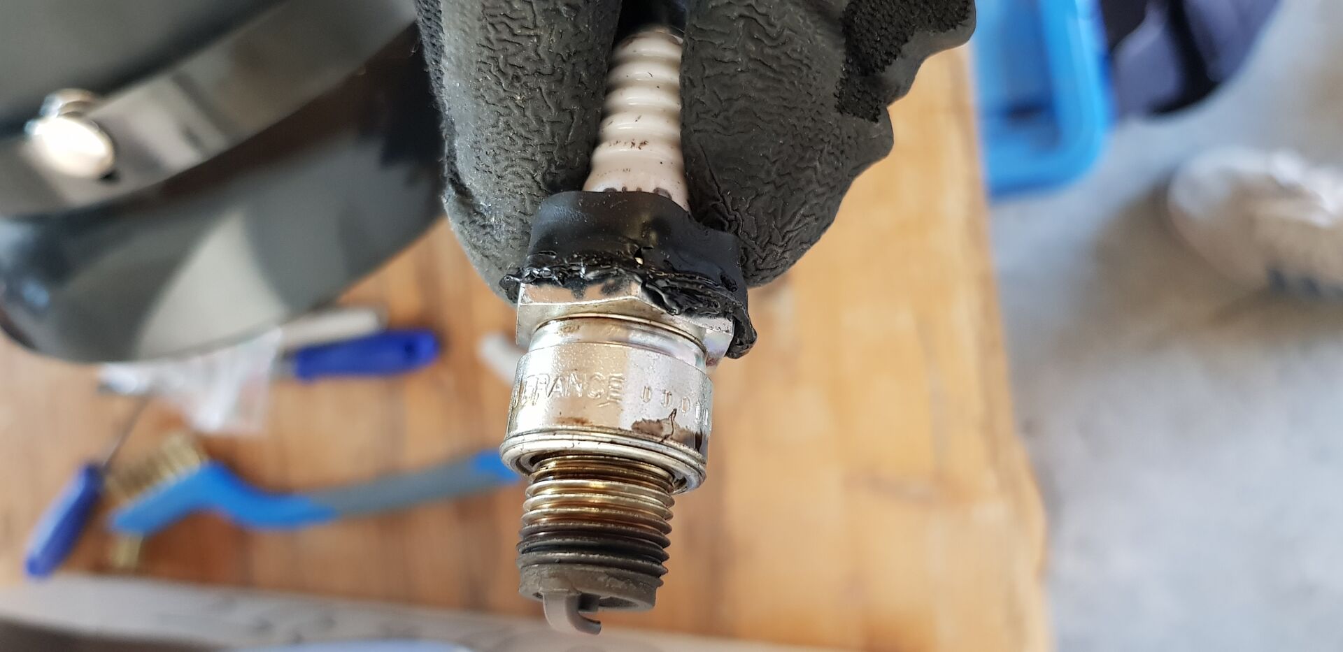

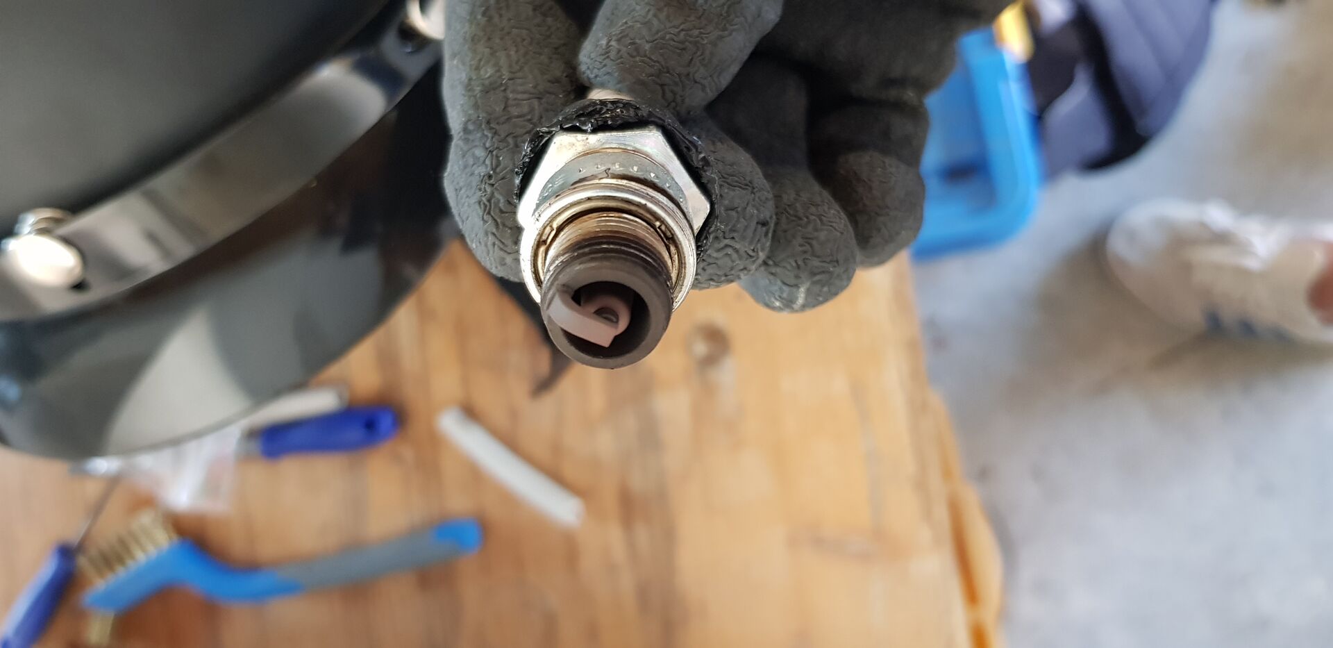

    Hi Zusammen,
    so hätte nun nochmal eine Anfängerfrage. Versuche gerade noch meine V50 optimaler ein zu stellen. Gestern mal nach ner ca 3-4 km Fahrt hptsl. unter Vollgas das Kerzenbild angeschaut.
    Grundlegend passt das denke ich o.?

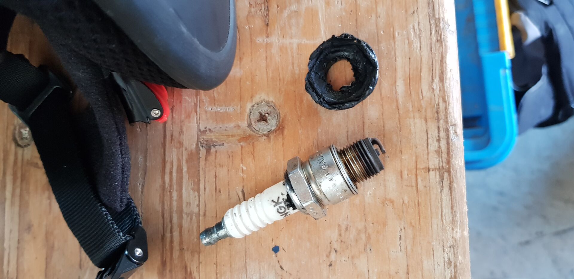

    - Die Kerze ist allerdings wirklich richtig heiß und mir hat´s da jetzt so nen Gummi der in dem (von mir neu verbauten) Kerzenstecker drinne war recht verschmort (siehe Bilder) - ist das normal?
    Kann ich den jetzt einfach weglassen - was hat der ü-haupt für ne Funktion?
    Mir ist auch aufgefallen, dass die Kerze (noch vom Vorbesitzer) ne NGK BHS6 ist - stimmt die? Dachte i-wo gelesen zu haben standradmäßig kommt da ne BHS7 drauf :/:/:/
    Danke für Antwortenklatschen-)

    Vermutlich ist der Kerzenstecker so lang, so dass die Dichtung nicht auf dem Isolator, sondern am Metall der Kerze anlag.
    Zum WW: B6 wäre mir auch ein zu geringer WW. Probier mal B7HS. Der sollte auch nach dem Bild 1 passen.

    Hahahahaha... das ist der Gummi vom Zündkerzenschlüssel lmao! Der hält die Kerze im Z-Schlüssel fest, damit diese nicht runterfällt...
    Heißes Luder fährst du da froehlich-)

    Um dein Kerzenbild aber wirklich bestimmen zu können musst du aber eine andere fährt machen. Hauptsächlich zählt nicht. Mir ist auch zu Ohren gekommen, dass kerzenbilder nicht mehr zu hundert Prozent aussagekräftig seien. Die inzwischen verwendeten Öle verbrennen anders und verfälschen somit das Bild. Hab ich aber selbst nur so gelesen und halte mich auch ans kerzenbild.

    Wtf...das könnt sein...da hab ich gar nicht dran gedacht:-4 war i-wie sicher der kommt aus dem Stecker:D
