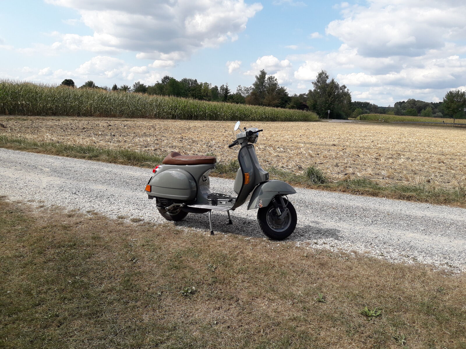

    also es spritzt/ tröpfelt auch aus dem offenen Tank, wenn der Benzinhahn zu ist? So habe ich das jetzt verstanden.
    Dann kann ja keine offene Verbindung und kein Rückfluss aus dem Vergaser in den Tank erfolgen.
    Für mich hört sich das nun so an, daß einfach bei laufendem Motor die ganze Kiste wackelt und vibriert und dadurch aus dem vollen Tank ein bisschen Benzin spritzt.
    Mach mal ein Video davon und stell das hier ein.

    Abend kann das sein ? Das es so vibriert das es oben raus kommt ?
    Werd morgen wenn ich dazu komm ein Video machen und einstellen

    Ach noch zur Info der Tank ist jetzt nur noch gut halb voll .Aber alles unverändert

    Vielleicht ist nicht der Deckel schuld sondern der Tank an der Einfüllöffnung nicht mehr Gerade und dichtet deswegen nicht ab.

    Spritzt der Sprit durch das Röhrchen vom Sprithahn hoch oder nicht?
    Wenn ich den Tank meiner Rally/sprint voll habe,Vollgas gebe bei offenen Tank, dann spritzt es auch raus weil die Vibrationen den Sprit in Wallung bringen

    Hast du mal kontrolliert ob die Auflagefläche der Dichtung plan ist?

    Hallo zusammen , Ja die Fläche hatte ne kleine Beule hab ich raus bekommen aber immer noch undicht
    Habe jetzt ne 2 Dichtung eingelegt keine Gummi Dichtung zum Deich erhöhen jetzt ist er dicht zu mindest mit halb vollem Tank werde gleich fast voll tanken und ne Runde drehen
    Zu Thema Benzin Hahn ich habe einen vom sip montiert der hat kein Rohr mein Vespa Händler hat ihn mir verkauft weil er damit nur gute Erfahrungen hätte

    hier noch das Video im Stand ohne Deckel ist auch so wenn der Hahn zu ist
    Dann kann es nur von den vibrationen kommen Oder?
    Video ja 20 Sec. kann ich nicht hochladen Bild geht

    Tankdeckel ist jetzt dicht mit der Unterlage am tankdeckel
    Der Tank war bei der letzten Probefahrt fast ganz voll
    Vielen Dank nochmal an alle

    Hast du jetzt 2 Dichtungen im deckel!?

    1.wegen der Dichtung
    Ich habe eine Unterlage eingelegt , ca 2 mm und dann die Orginal gummidichtung
    Und jetzt ist alles gut
