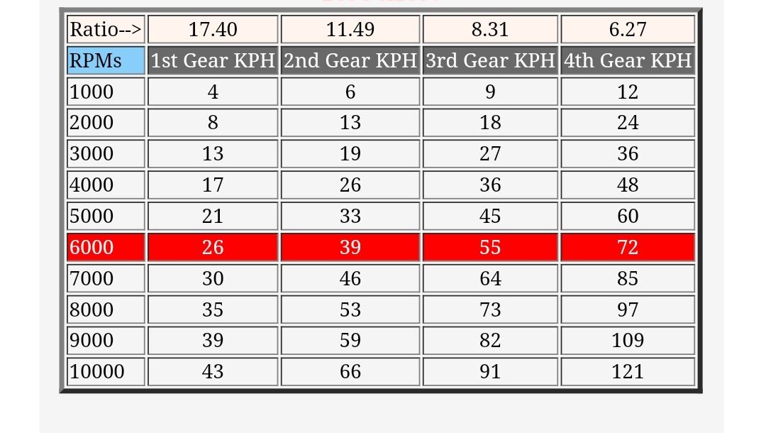

    • August 17, 2018 at 15:20
    Pro PS kannst 100€ rechnen.
    Kann dir hier nicht viel dazu sagen. Aber das Endergebnis erwarte ich schon mal.
    3.00 primär sollte reichen um 90kmh zu erreichen bei ca 7500rmp

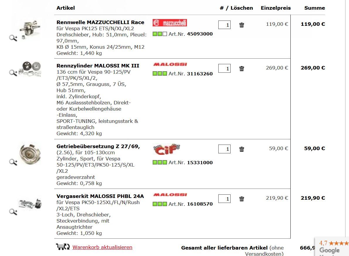

    • August 18, 2018 at 12:31
    Zitat von Trogi
    Na dann werde ich wohl auf Langhub gehen. Was könnt ihr mir denn da empfehlen?
    Reichen denn da die normalen SKF Lager aus, die man immer zur Revision benutzt?
    20 Ps waren wohl dann etwas hoch gegriffen.

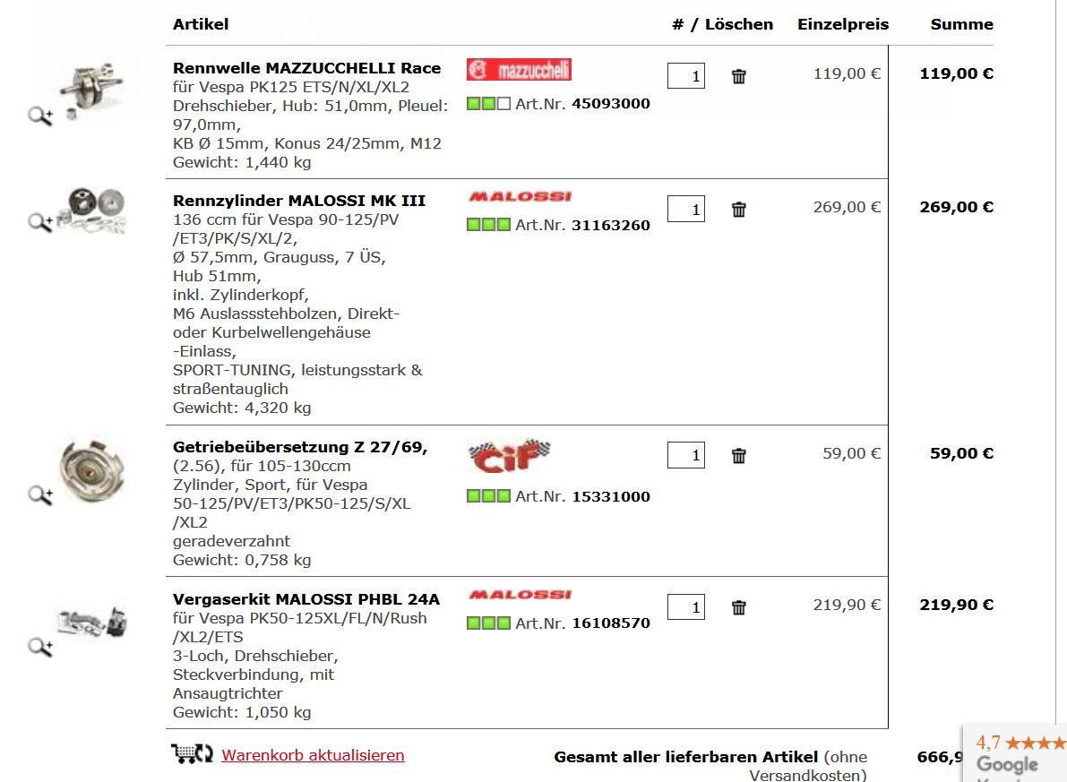

    Aufgrund deines Budgets bleiben nur Gusszylinder übrig, da würde ich auf jeden Fall den Malossi 136 nehmen.Der hat einfach mehr Potential und bessere Komponenten wie ein Polini130ccm z.B. Den kannste kostengünstig erst mal über Drehschieber fahren. Je nach Bedarf und Geldbeutel kann man den dann später auch auf Direktgesaugt umstellen.
    Ich würde den mit den Komponenten aus dem Screenshot bauen.Wenn das so machst + ne Polini Banane z.B. dürftest auf ca ~ 13 PS kommen. Das fährt auf ner Smallframe ganz gut. Je nach ausbaustufe sind mit dem Zylinder aber auch gute 20 PS drin...

    • August 18, 2018 at 12:59
    Die empfohlene Welle hat aber 24'er Konus. Dann braucht er auch noch ne andere Zündung ...

    • August 18, 2018 at 13:06

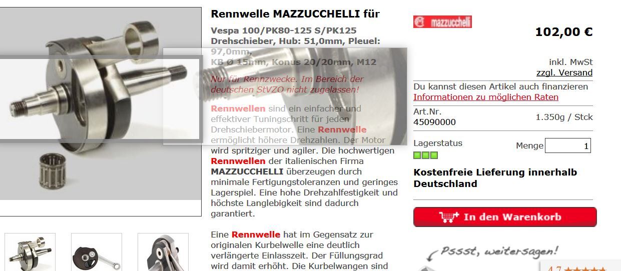

    Hast recht.... Welle für 20 er Konus muss es sein.

    ich eill euch ja nicht enteuchen aber es giebt nur 19er und 20er konus
    Beide Wellen haben den selben konus nur hat eine Welle eine dickere lageraufnahme

    ja, will nur keine Verwirrung stiften wegen ETS Umrüstlager usw. ....
