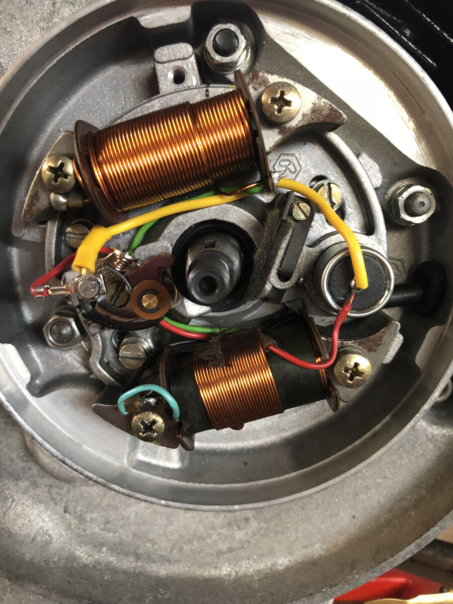

    Stell doch mal ein Foto von der jetzt verbauten ZGP ein.

    Hier die verbaute ZGP.
    Hab’s leider nicht früher geschafft.

    Die ist doch falsch eingebaut?
    Sollte die nicht gegen den Uhrzeigersinn einmal versetzt werden?

    Korrigiere, sollte passen! Wenn das Foto gerade gemacht wurde!

    • August 23, 2018 at 18:24
    Foto ist gerade gemacht.
    Sonst ne Idee was noch sein könnte?

    • August 23, 2018 at 19:21
    Funke vorhanden? Wenn ja Zgp Mal verstellen nach vorne und hinten . Beides testen wenn sie Mal laufen sollte dann Zündung Einstellen

    • August 23, 2018 at 22:14
    Funke ist super.
    ZGP auch schon verstellt in beide Richtungen, leider ohne Erfolg.

    • August 24, 2018 at 09:19
    Ist der Polradkeil nur für's Foto rausgenommen worden, oder war da keiner drin?
