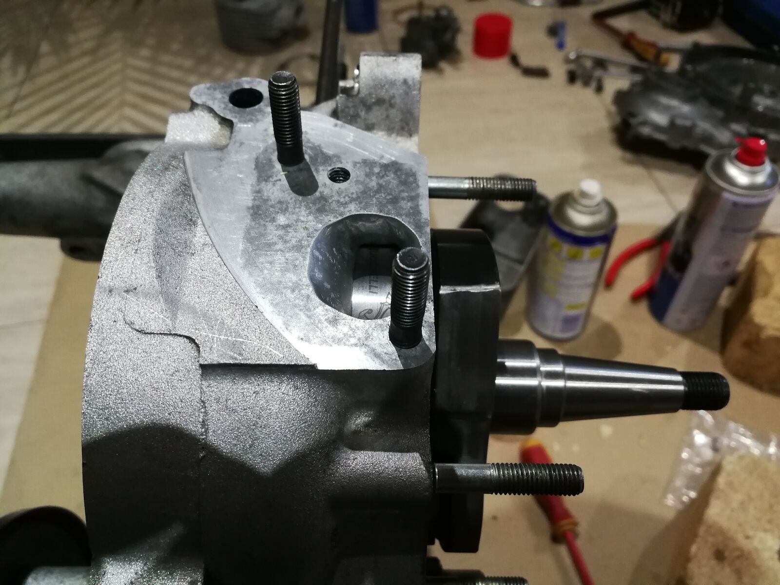

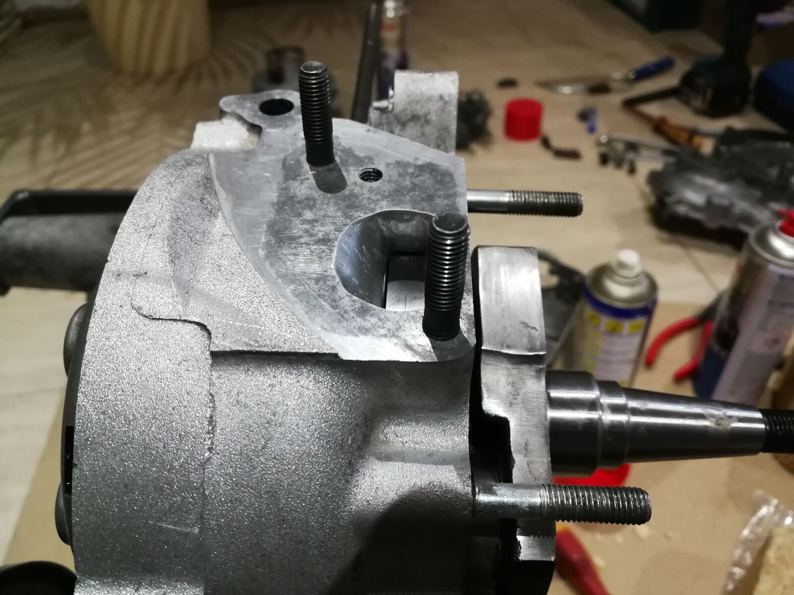

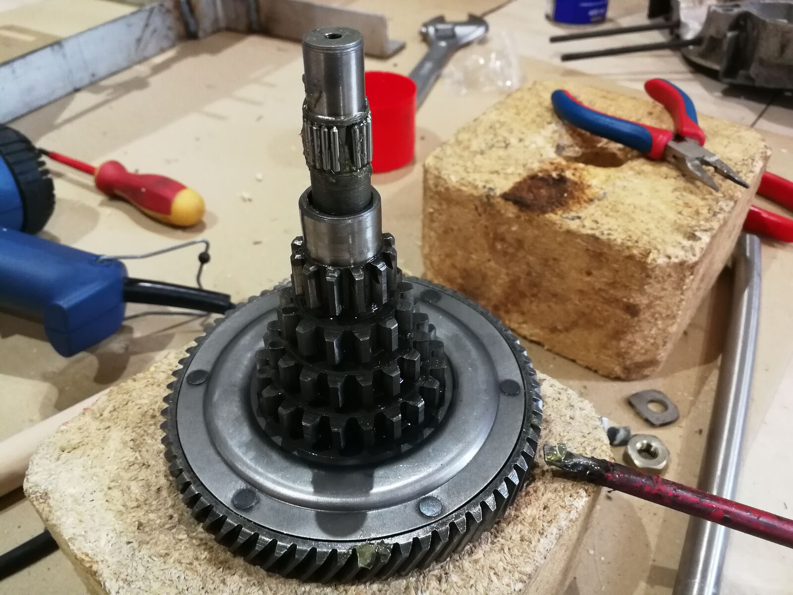

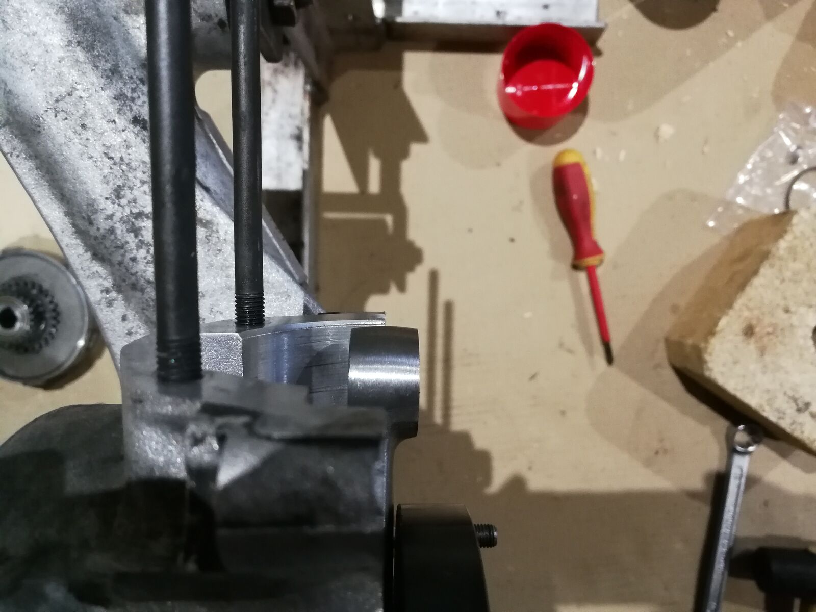

    Heute gings weiter. Mittlerweile habe ich alle Lager und simmerringe erneuert und die motorhalften sind wieder zusammen. Und das wichtigste, die Kurbelwelle ist auch drin, aber Leute ich sag euch,... Ich hab geschwitzt und war mittendrin mal echt verzweifelt und dachte ich hätte mir alles ruiniert. Aber der Reihe nach...,

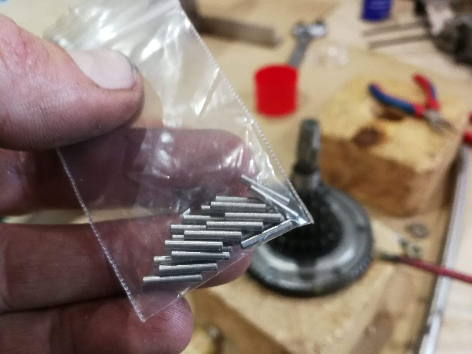

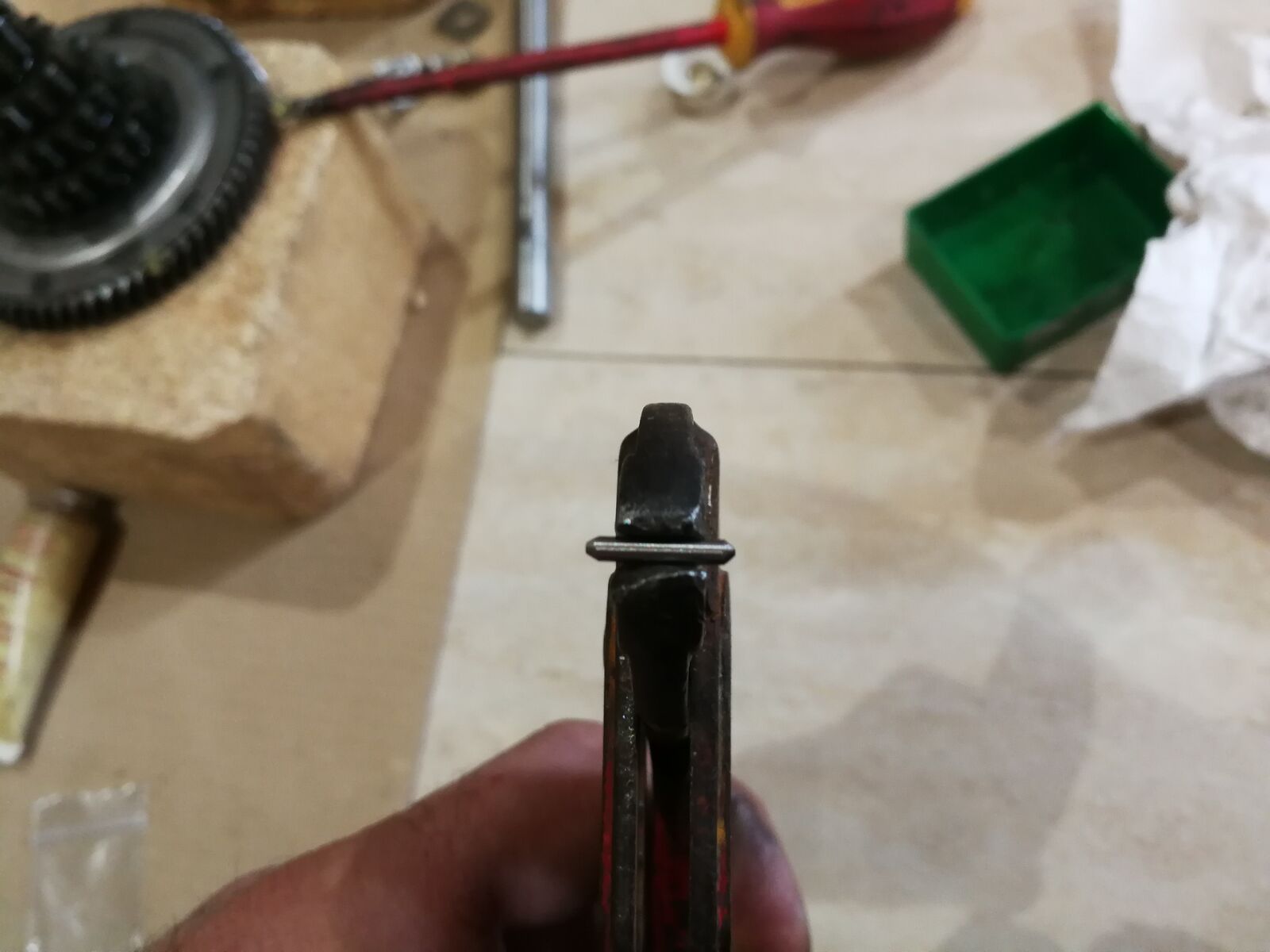

    Erstmal waren alle Getriebeteile dran. Die angefasten Nadeln der Nebenwelle gibt es ja wohl neu nicht mehr, also habe ich meine wieder verbaut. Aber was musste ich feststellen, eine fehlt. Mist
    Ich hatte ja ein Revisionskit bestellt, da waren zwar Nadeln dabei, aber die geraden. Also hab ich mir da eine von genommen und sie am Bandschleifer am Rand jeweils ganz leicht angefast. Ich denke mal, eine modifizierte Nadel wird bei 20 Richtigen nicht ins Gewicht fallen.

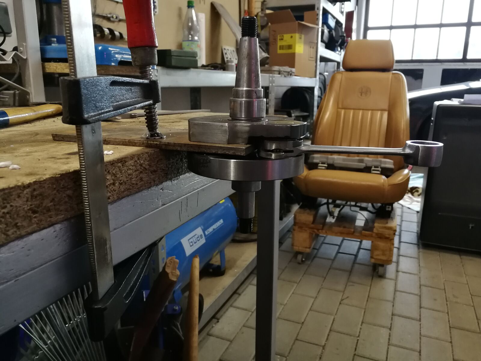

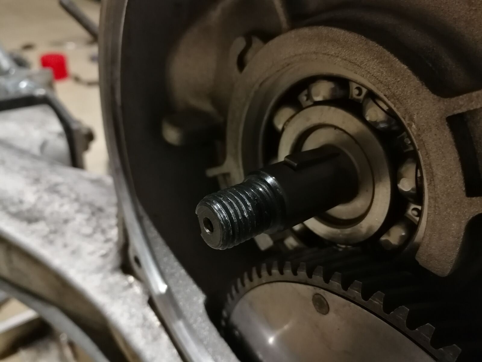

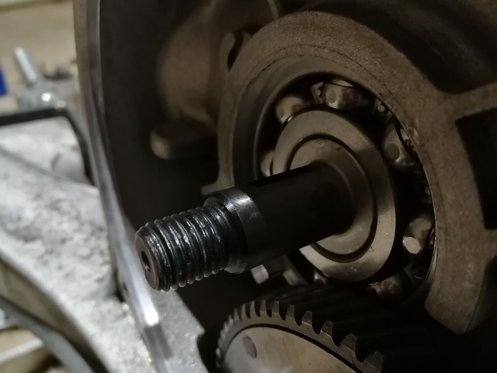

    Dann wollte Ich den Lagerring auf die Kurbelwelle aufziehen. Aber wie? So wie im Video einfach bei montierter Kurbelwelle draufschlagen, lieber nicht. Ich hab mir dann ein Stück Flacheisen auf den Tisch gespannt was zwischen die Wangen gepasst hat, Kurbelwelle aus der Gefriertruhe genommen, Lagerring erhitzt und vorsichtig draufgetrieben. Ging relativ leicht, und da ja nur die obere Wange die leichten Schläge abbekommen hat, hat sich da auch nichts verzogen. Geht ja auch gar nicht.

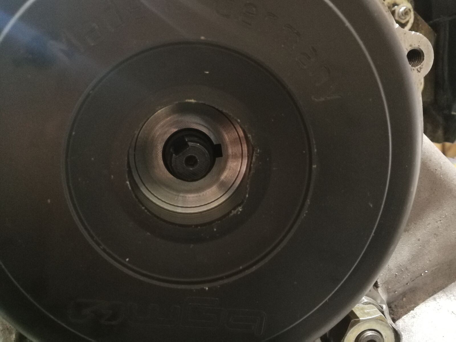

    Kurbelwelleneinbau wollte ich auch ohne Risiko erledigen und habe die Variante über die Kupplung gewählt. Kurbelwelle reingeschoben und von hinten mit der originalen Kupplung langsam reingezogen bis es nicht mehr ging. Aber was war hier los?
    Wange von der Kurbelwelle dichtet den Einlass auf der linken Seite nicht mehr ab, da war n Millimeter Luft. Hab ich mir etwa doch beim Fräsen nach unten irgendwo was weggenommen ohne es zu merken?Ich dachte echt das wars jetzt. Aber dann hab ich gemerkt das das Pleuel nicht mittig steht...
    ... Und von hinten sah es so aus, als könnte die Kurbelwelle noch etwas weiter drauf.
    Aber warum geht's nicht weiter verdammt? Ratlosigkeit...
    Dann hab ich mir nochmal die Kupplung angeschaut und dann war es klar wie Kloßbrühe. Die Kupplung liegt beim anziehen hinten an,... Die muss also nochmal mit dicken Unterlegscheiben unterlegt werden, dann geht's beim erneuten anziehen für die Kurbelwelle auch noch n tick weiter.
    Und zack...
    Kurbelwelle ganz drauf, Pleuel in der Mitte
    Und Drehschieber dicht.
    Tja, danach ging alles easy, läßt sich alles schön drehen ohne Schleifgeräusche, auch jetzt wo die Hälften wieder fest miteinander verschraubt sind.
    Morgen werd ich Zylinder und Kolben montieren.

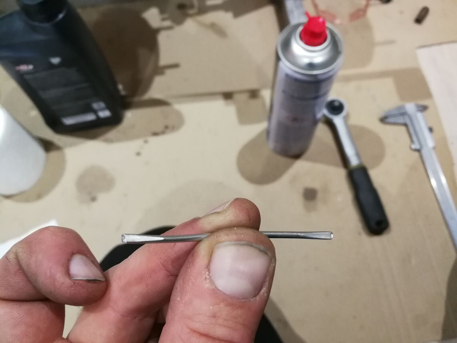

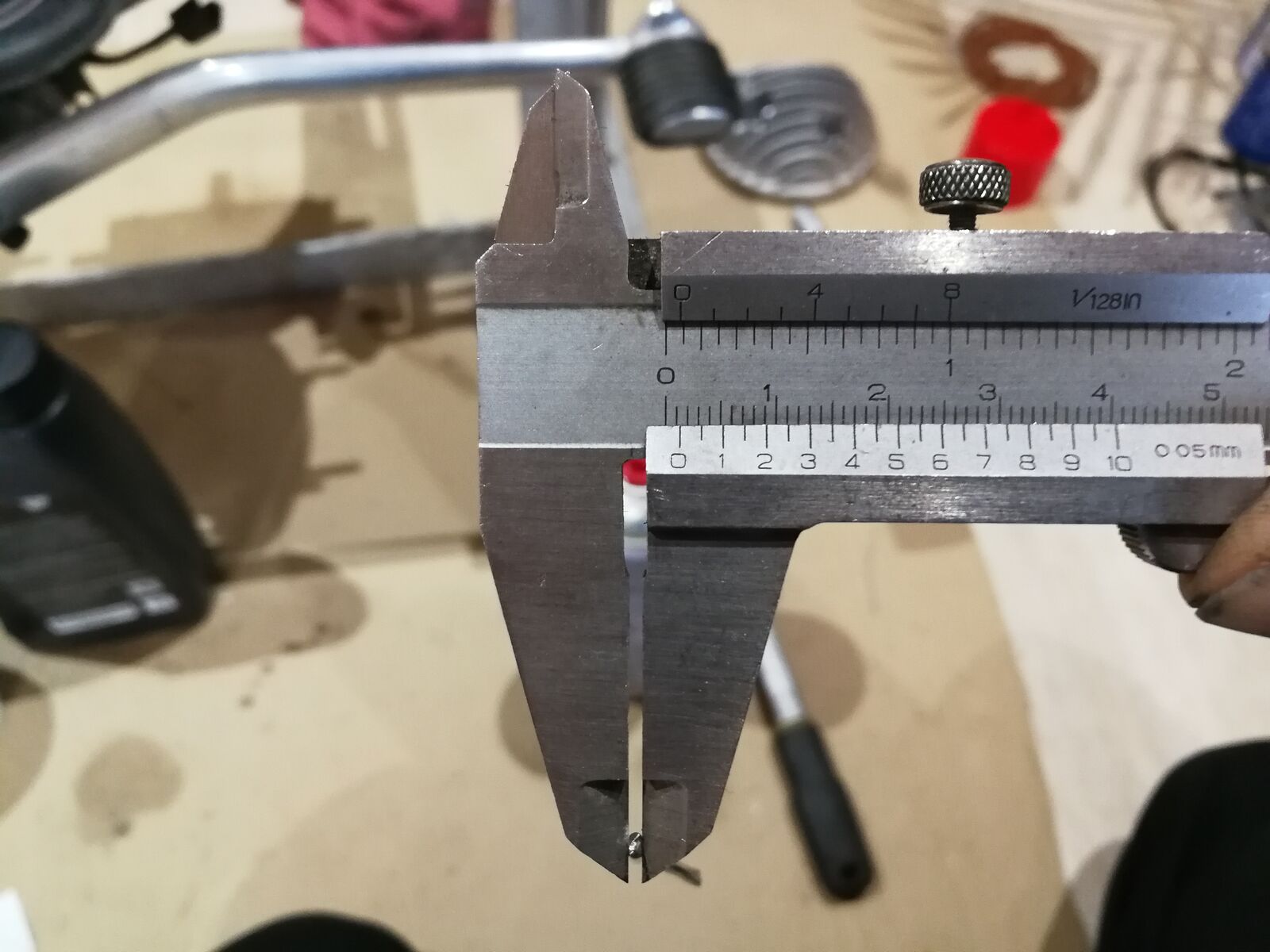

    Bin grad dran die Quetschkante zu ermitteln. Dazu bräuchte ich mal schnell einen Tipp.
    Also, Kolben und Zylinder ist montiert, unten am Zylinder Fuß ist nur mein 1,5mm Spacer für die LHW unterlegt, mehr nicht.
    Wenn ich den Kolben auf UT drehe, sind die Überströmer komplett offen, der Kolben geht sogar ca. 2mm unter die Überströmer. So sieht das grad aus:
    Also habe ich das so gelassen und oben zwischen Zylinderkopf einfach nur mal eine Messingdichtung (0,2mm) untergelegt.
    Erstmal mit nem 1mm Lötzinn durchgetreten, Quetschkante war nur bei 0,2.
    Hab jetzt mittlerweile alle 5 Messingdichtungen unter den Zylinderkopf gelegt und bin (jetzt mittlerweile mit einem 2mm starken Lötzinn) bei einer Quetschkante von 1,3mm,so wie es in der Beschreibung vom Parmakit angegeben ist.
    Hab halt jetzt insgesamt 1mm oben im Zylinderkopf untergelegt mit den Dichtungen.
    Frage,... Ist das richtig so oder soll ich das aufteilen und auch etwas unten zu den 1,5mm Spacer dazupacken? Unten ist ja rein rechnerisch "gar nichts" unterlegt, da der Spacer ja nur den Langhub ausgleicht.
    Was soll ich tun?

    Da Du die Überstrom und Auslasssteuerzeiten nicht bearbeiten tust musst Du Dich ja eh auf die quetschkante konzentrieren. Deshalb würde ich das so lassen mit den Dichtungen. So um 1,3mm ist ein guter Wert und ne sichere Einstellung.
    Da Du ne Box fährst sollte das mit den Auslasssteuerzeiten so hinhauen. Kannst ja mal messen was da jetzt rauskommt.

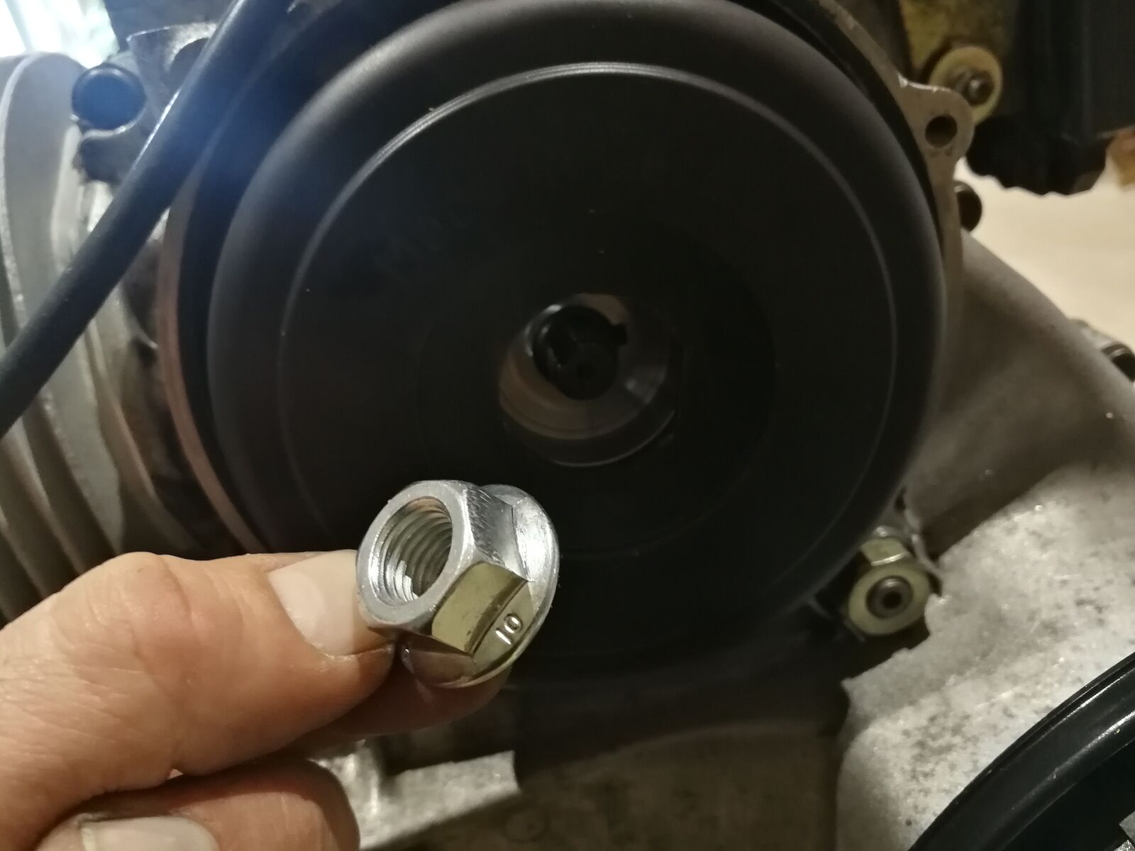

    Zwei Fragen habe ich für jetzt noch schnell:
    1: Die BGM Superstrong hat ne andere Befestigungsnummer, also keine kronenmutter mit sicherungskorb, sondern einfach nur eine normale mutter:
    Wird die einfach nur so festgeschraubt, ohne sicherungsblech auf der Kurbelwelle?

    Zündung passt jetzt nicht mehr, müsste neu blitzen. Die Mutter von der Kupplung ist entweder ne quetschmutter also selbstsichernd oder da muss ne Sicherungsscheibe drunter. Wenn der zylinder mit Öl montiert ist kannste kicken bis er anspringt, das macht dem nix. 130er HD sollte grob passen zum anfangen

    Hab eben nochmal die Einbauanleitung runtergeladen. Also die Mutter muss ohne Sicherungsblech oder Scheibe verbaut werden und mit 70nm angezogen werden. Leider habe ich jetzt schon wieder Baustop. Hab gerade gesehen das meine Andruckplatte der alten Kupplung die runde Version ist ( 108er Kupplung ) , die BGM brauch aber die Andruckplatte der Cosa/ PX200 mit der angeschrägten Seite. Also eben schnell noch die richtige Platte samt Pilz und Draht bestellt. Aber das wird sicher erst Dienstag bis das alles kommt. Mist,wollte jetzt am Wochenende alles wieder einbauen und mal anwerfen...
