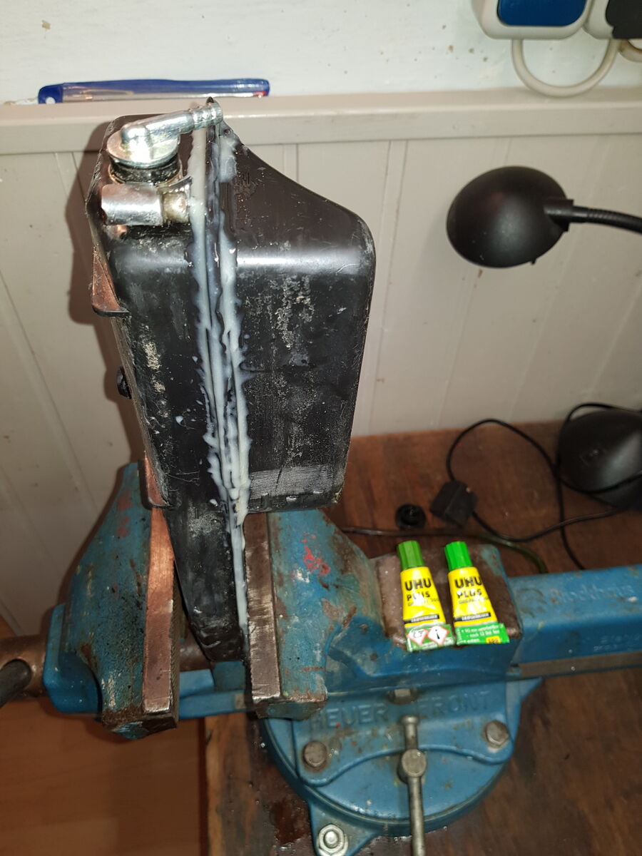

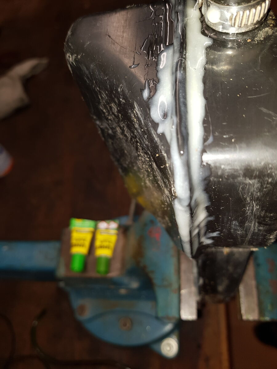

    • December 10, 2018 at 22:08
    So hab ich meinen Öltank repariert. Der Kleber ist Öl und Benzin fest. Hab ich auch schon einen Schwimmer im Tank mit gelebt. Hält super das Zeugs.

    • December 10, 2018 at 22:19
    schön das es dicht ist und gehalten hat , mir wäre es aber zu unsicher , ich würde auf selbst mischen umbauen !

    Hallo Trogi
    Das Problem ist, dass der Tank aus PE ist. Das Zeug kann nicht geklebt werden, der verwendete Klebstoff haftet mehr oder weniger gut. Keine innige Verbindung.
    PE muss geschweißt werden, die nötige Technik dazu ist recht aufwendig.
