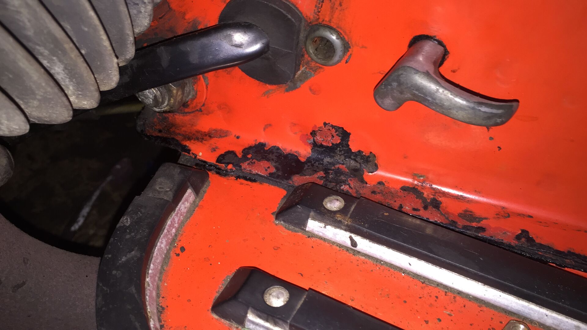

    Hallo Zusammen
    nachdem ich in den einschlägigen Foren nicht wirklich weitergekommen bin, frage ich hier mal um euren Rat:
    Ich habe mir eine Orangefarbene P200e von 1981 gekauft, Motor lief (ausser der Motor nachdem er warm war, ging das Standgas hoch an den Ampeln, Elektrik funktionierte nicht mehr und Vorderradbremse sehr schwach).
    Zu Hause angekommen habe ich erst einmal entschieden den Kabelbaum zu tauschen ,da der Grüne Draht komplett zerfressen war.
    So, das ist alles nicht schlimm, dennoch beschäftigt mich das Äussere der Vespa, Trittbrett, hat von oben und unten etwa Rostbefall (keine Durchrorstung) jetzt bin ich etwas verunsichert ob ich die Roststellen mit Fertan behandeln und mit Protewax oder Fluid-Film versiegeln oder Blank schleifen mit Drahtbürste und dann versiegeln.
    Beides sieht natürlich nicht so schön aus wie eine Neulackierung. Je mehr man in den Foren liest, umso mehr liest man, die Patina zu erhalten.
    Für ein paar Tipps wäre ich sehr dankbar
    Gruß Jan

    also ich finde die Bilder sind nicht aussagekräftig genug , wie sieht das Trittbrett von unten aus ? Wie sieht es in den Radkästen vo und hinten aus ?
    Solange nichts durchgerostet ist erhalten und konservieren mit Owatrol zum Beispiel...

    mhhhh
    wsa war denn da am Beinschild angespaxt, ALTER :-8 AUFKLEBER drauf.
    Ich würd sie, sowie CARDOC schon geschrieben konservieren und nix groß ändern.
    Denk des Trittbrett is gut, wenn es von oben noch so passabel dasteht?!

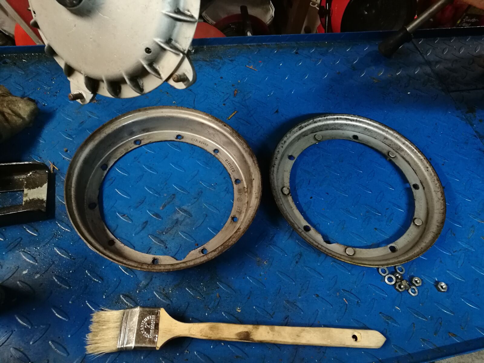

    Fertan ist der letzte Mist , besser Brunox nehmen aber nicht ganz antrocknen lassen ! Gibt zwar auch dunkle stellen aber dann ist das so , ... anschließend mit Owatrol einmal im Jahr behandeln fertig !
    Beispiel meinem Roller Bj 78 Felge vorn konserviert

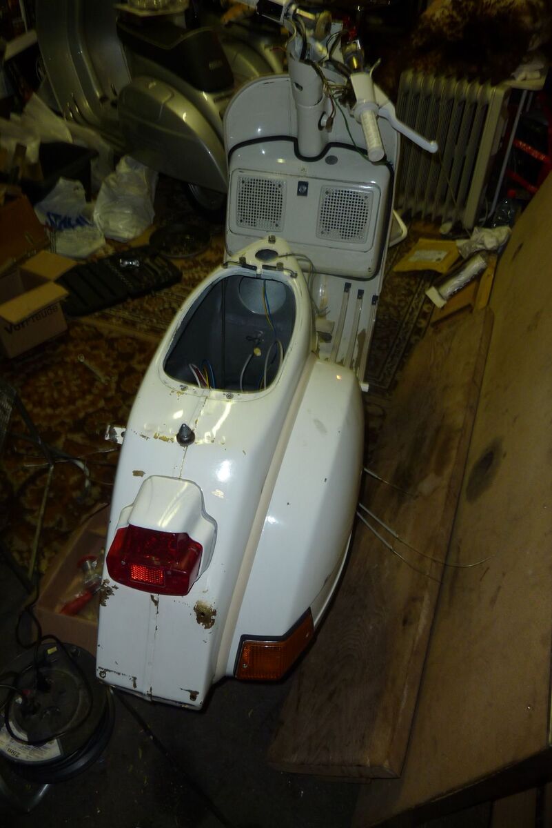

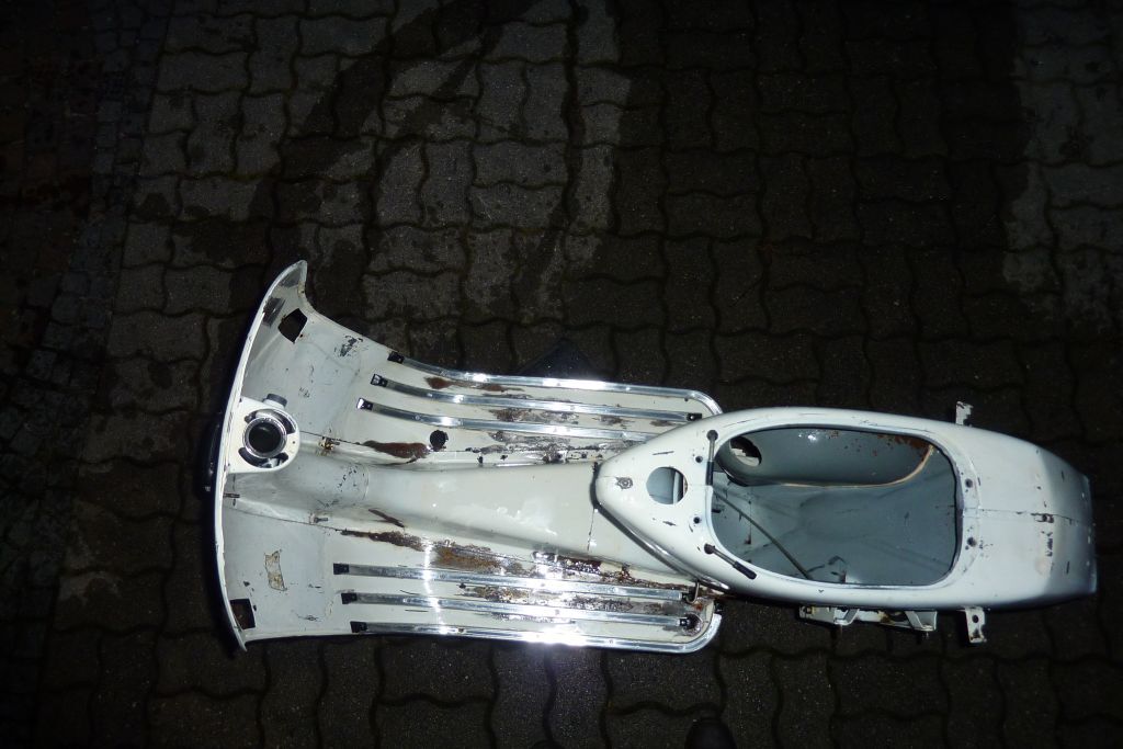

    Wobei das orange O-Lack eine sehr Reizvolle Farbe ist..... egal, in welcher Farbe Du sie Lackieren würdest..
    Sie ist dann "Personalisiert" auf Dich..... gefällt dann auch nicht jedem....
    Ich Pers. Denke das sie so Relativ Selten und Wervoll ist..und leichter zu Verkaufen...
    Und wie Gesagt, Lackieren.... Tunning etc..Zahlt Dir niemand....
    mit Teilzerlegen, Saubermachen und Aufarbeiten der Orginalsubstanz kann sicher jeder leben...
    gab schon schlimmere^^
