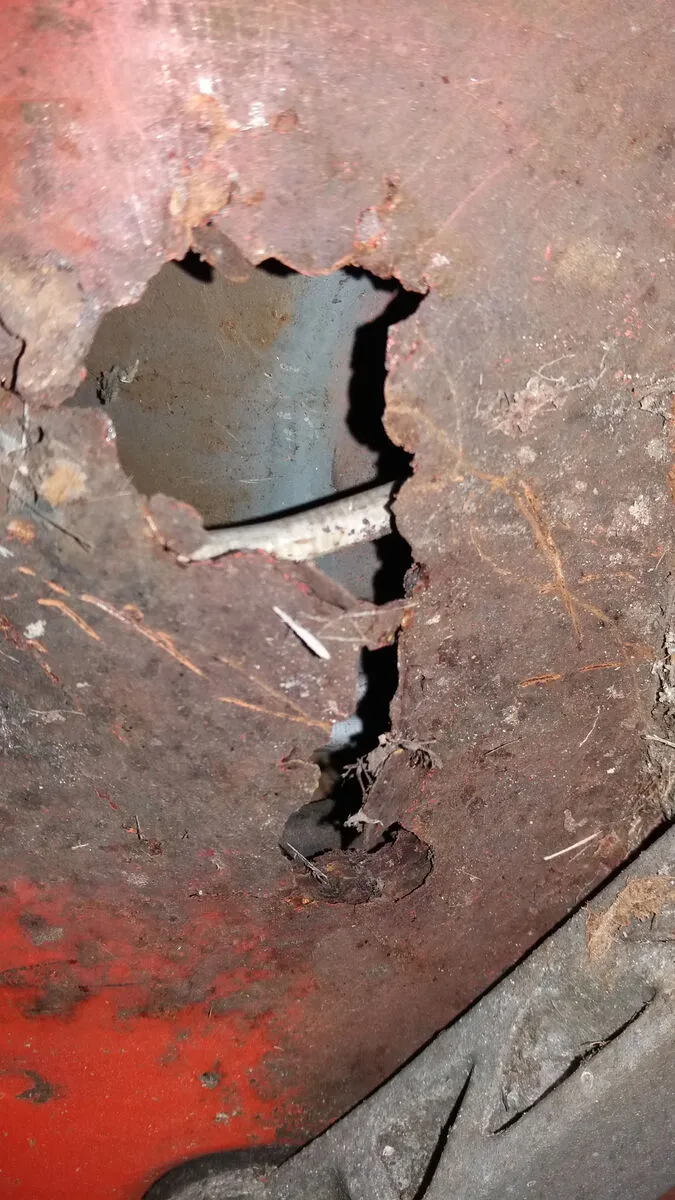

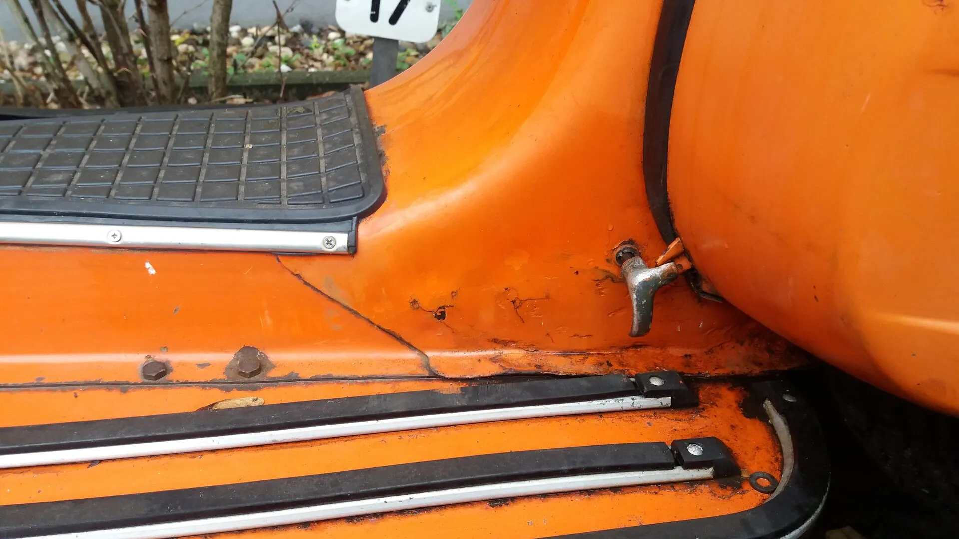

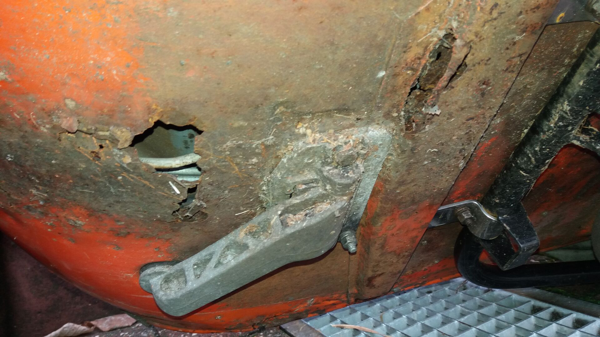

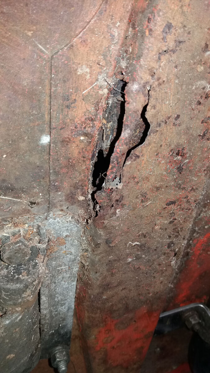

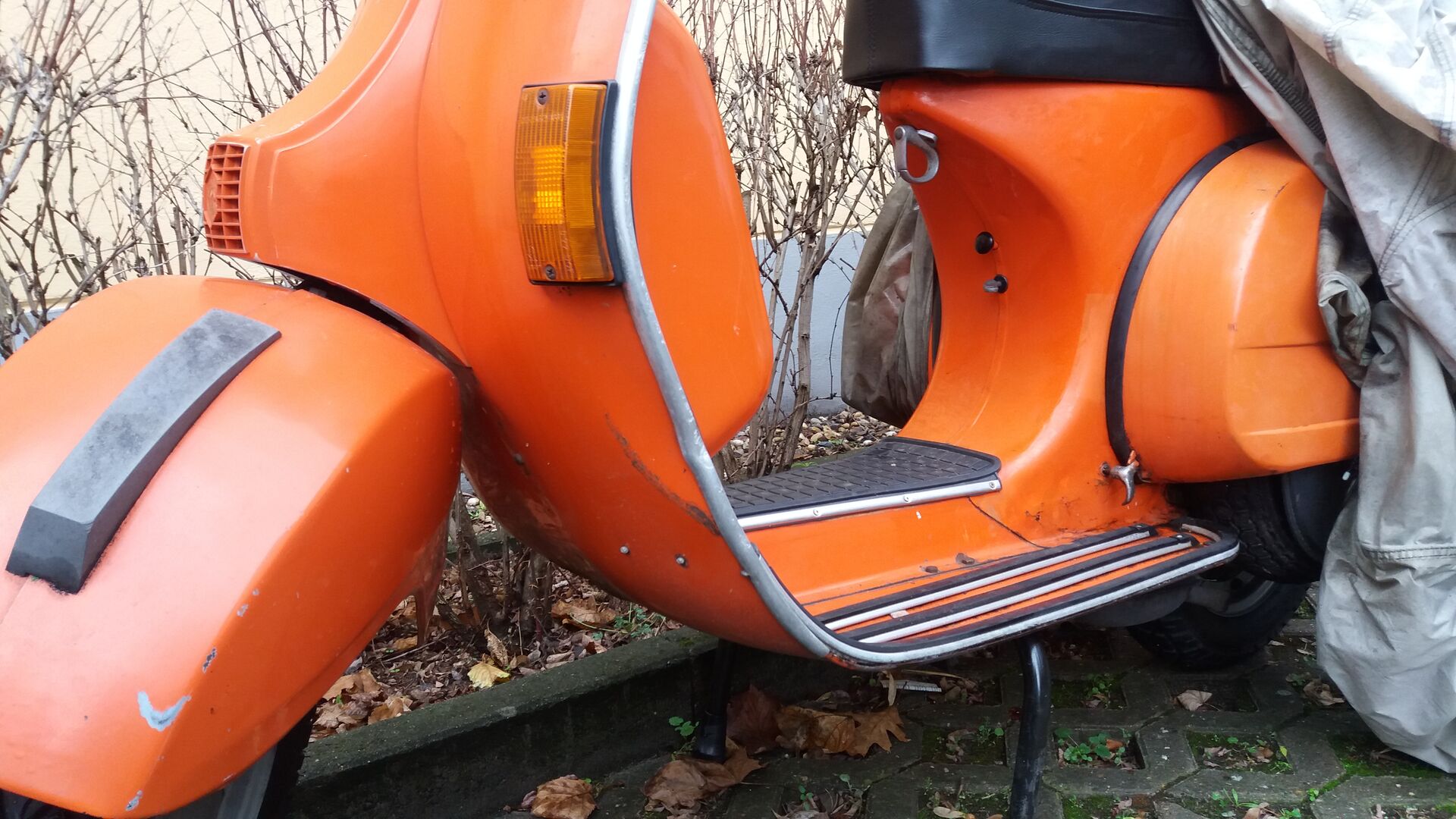

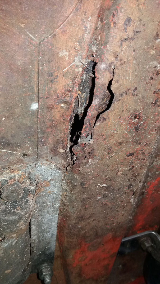

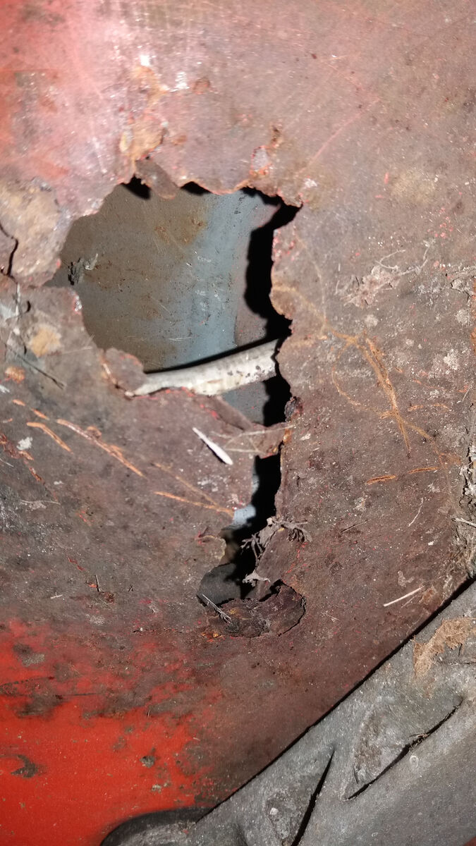

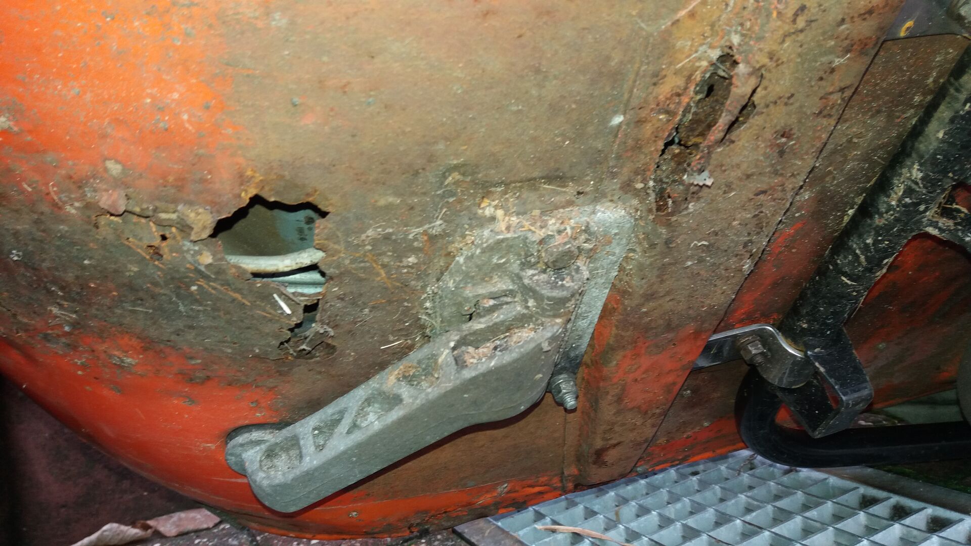

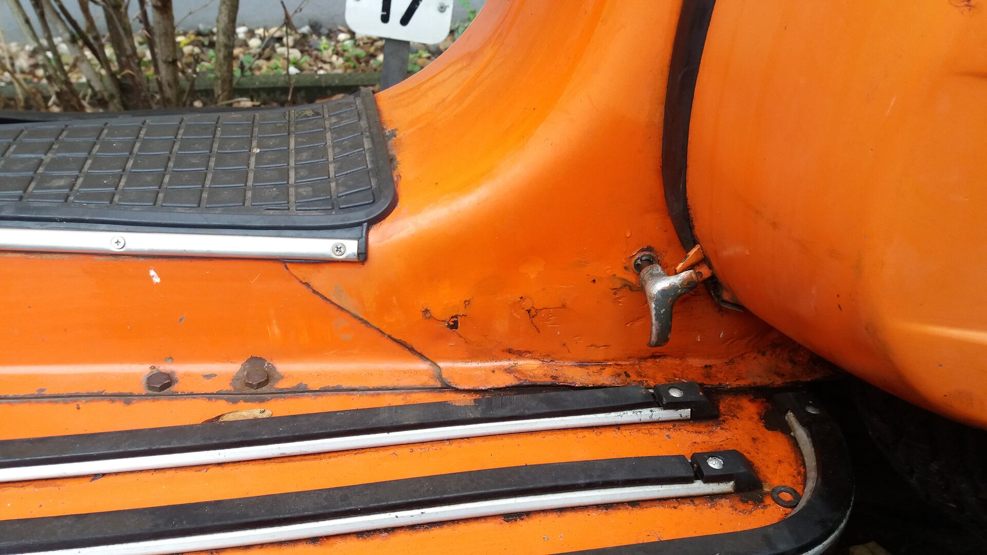

    • January 6, 2019 at 12:48
    So, hier sind ein paar Fotos von den Durchrostungen
    :-7
  • Radulfson
    760
    144
    45663
    P200E, Polini 221 mod., JL-Auspuff, vollhydr. Scheibenbremse Grimeca-LML. Vergaser Dellorto PHBH 30BS
    • January 6, 2019 at 14:22
    Moin nach Berlin.
    Ja, das sind die berühmt berüchtigten Stellen. Hier rostet die Vespa meistens durch, wenn sie rostet. Du solltest auf jeden Fall noch das Blech im Heck prüfen, wo der hintere Stoßdämpfer befestigt wird. Das ist auch so eine Stelle, wo es gerne rostet. Genau für diese Stellen gibt es Reparaturbleche.
    Kleiner Beitrag zum Thema Reparaturbleche
    So wie der Rahmen ausschaut, kriegt man den auf jeden Fall wieder in einem guten Zustand hin.
    Den Dötsch am Beinschield (rechts unten. Wenn es überhaupt ein Verzug ist, kann auch Dreck sein.) kriegt man auch wieder hin.
    Wespenblech - Das Vespa Archiv 8o

    • January 6, 2019 at 20:34
    sauber, der ist Medium :)
    bei dem brauchst Du nur ein Reperaturblech, und zwar nicht am Beinschild, da reicht eine Tafel,
    sondern eher vor der linken Backe...
    mein Vorgehen waere komplett demontieren, Strahlen lassen und jemandem zum schweisen geben,
    der das schon gemacht hat. also vorne Beinschild und die Querstrebe kann jeder halbwegs begabte Schweisen.
    nur das am Durchstieg...das ist 3 Lagig. aber ich würde ihn machen lassen.
