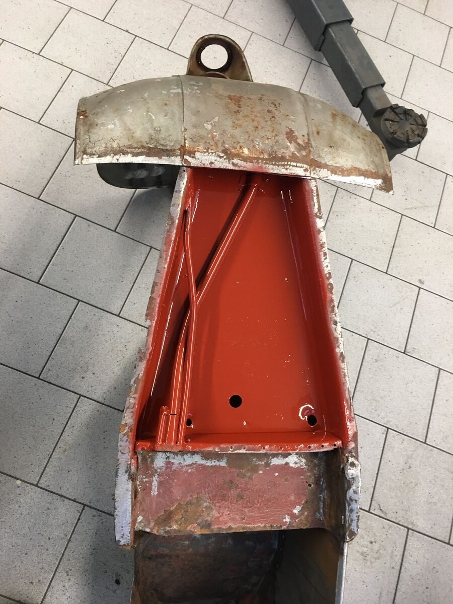

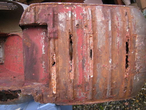

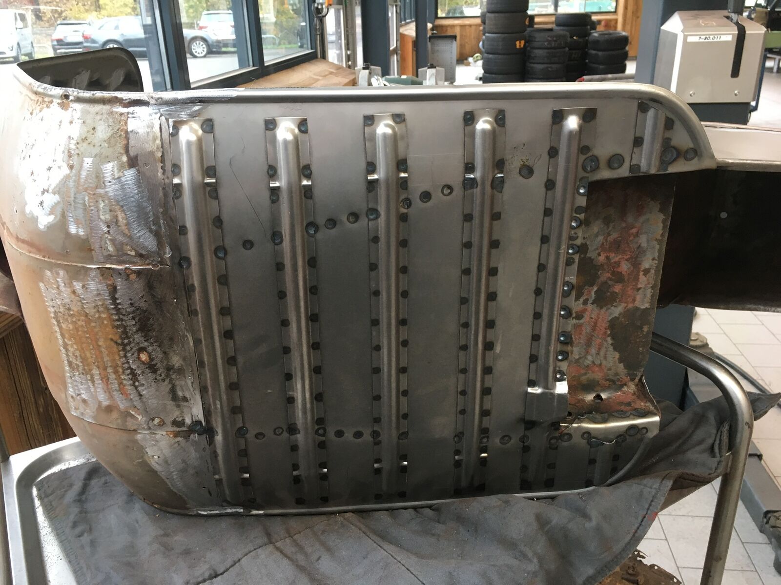

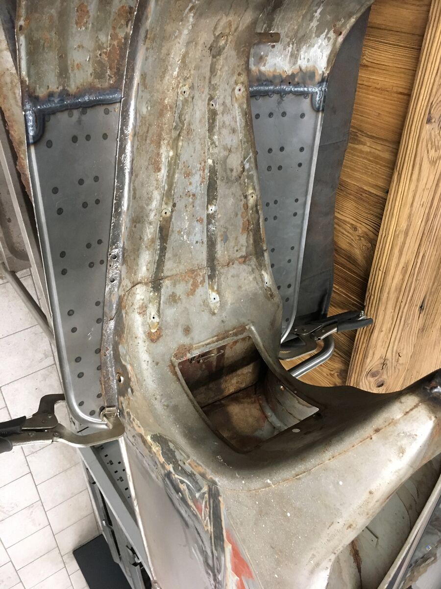

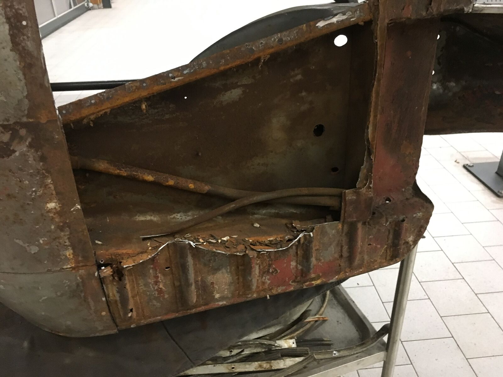

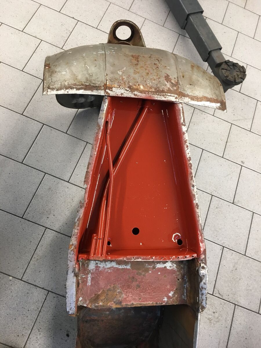

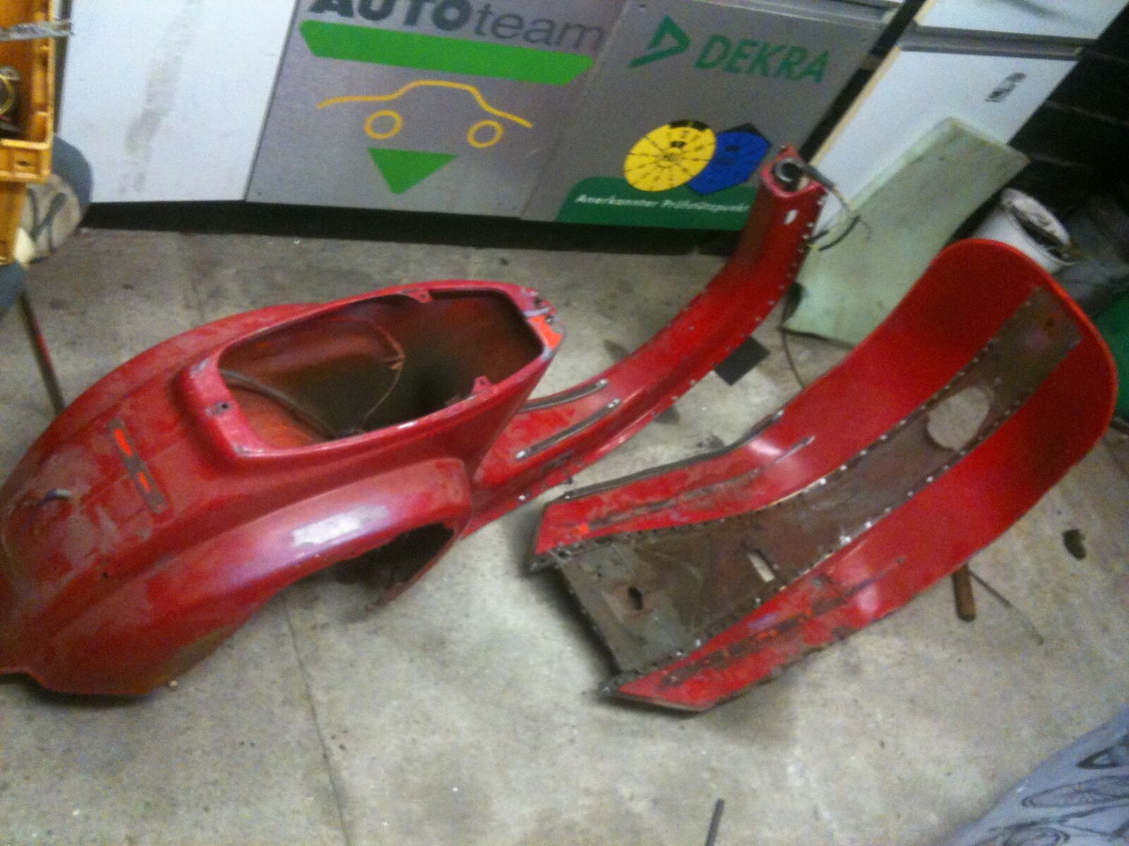

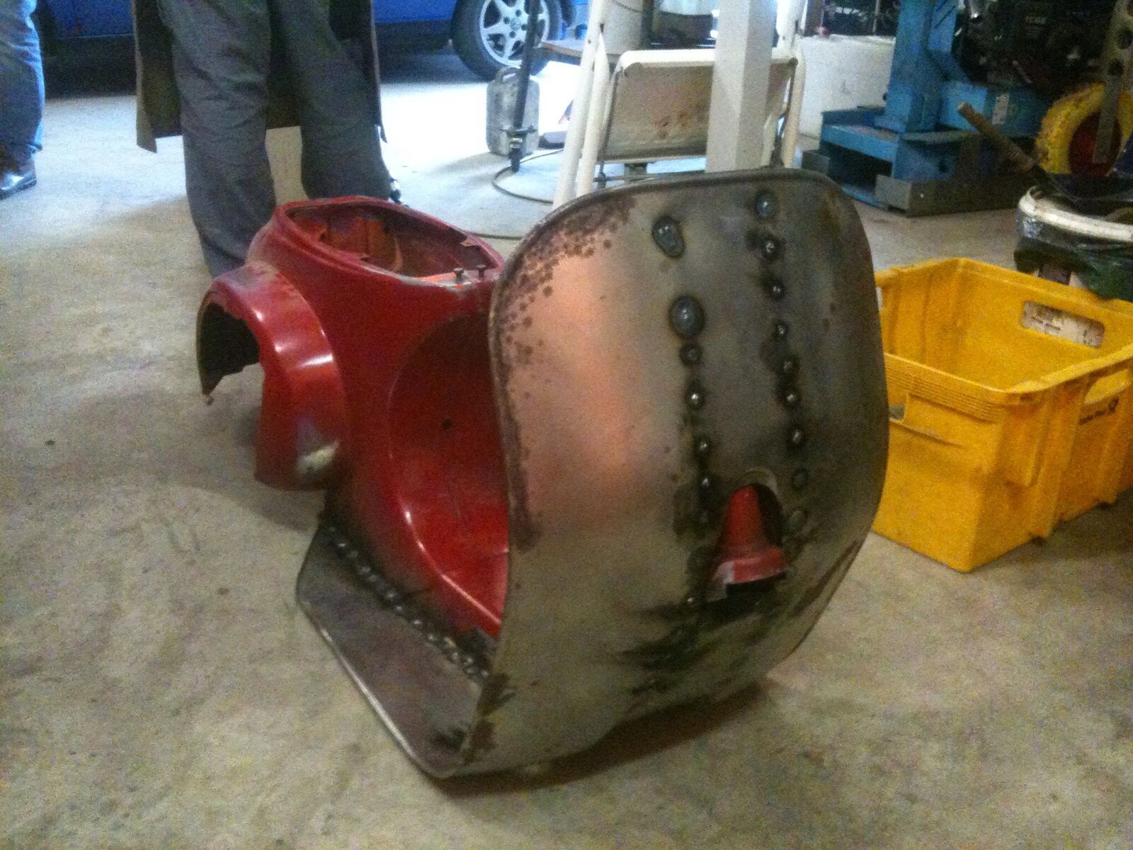

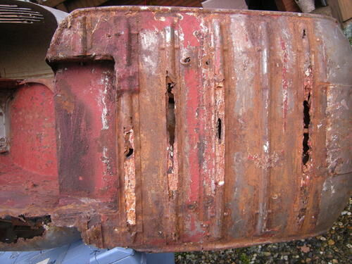

    Mann kann alles reparieren, so sah mein Rahmen aus...
      • 255.87 kB
      • 230
      • 182.35 kB
      • 187
      • 192.16 kB
      • 255
      • 201.01 kB
      • 200
      • 44.57 kB
      • 500 × 375
      • 236
    Du hast aber auch ne Zange. Das ist unfair!;)

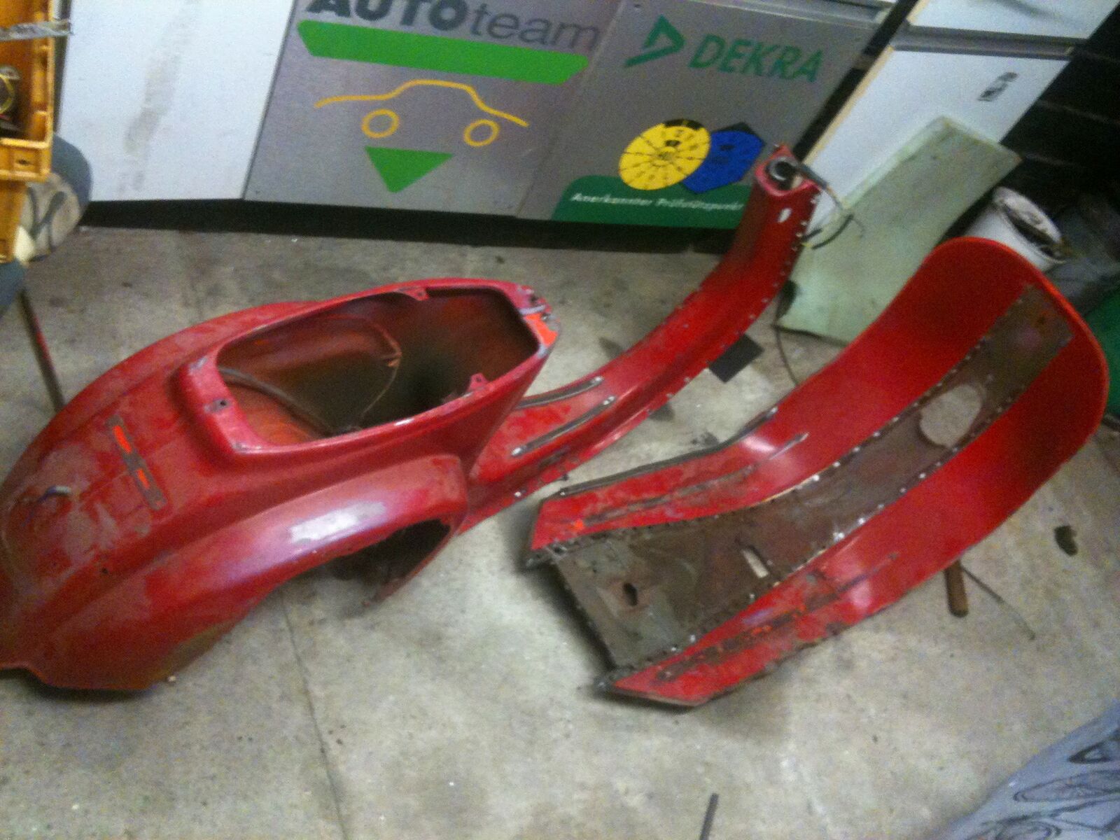

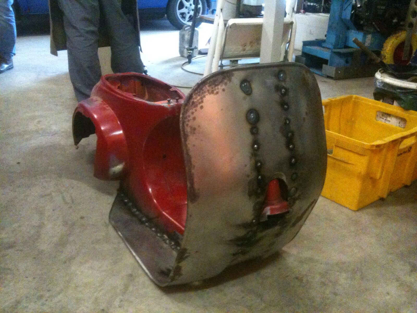

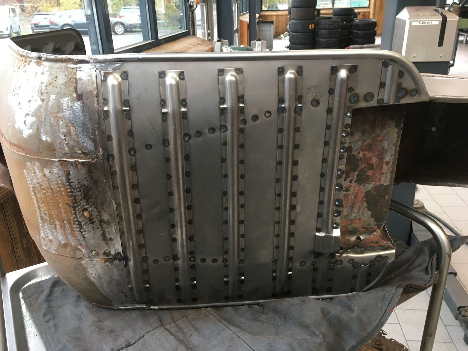

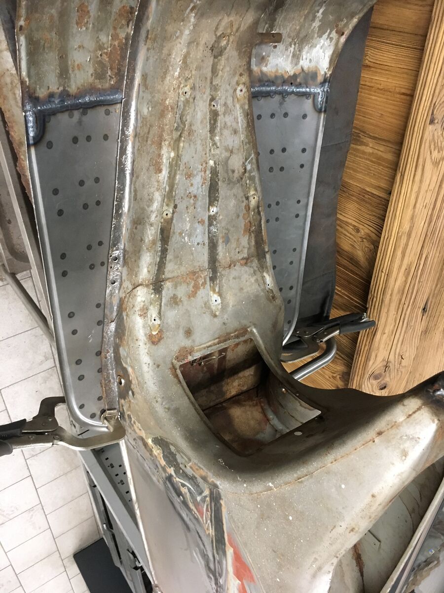

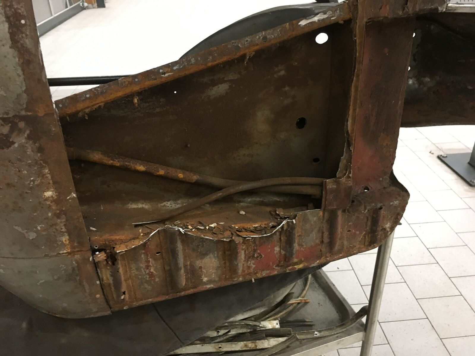

    Ist nicht so das Hexenwerk.
    Guten Schweißpunktbohrer und jemanden der schweißen kann.
    Ich kann's nicht. Deswegen hat mein Bruder das gemacht.
    Aber die ganzen vorarbeiten habe ich gemacht.
      • 252.37 kB
      • 257
      • 314.7 kB
      • 199
