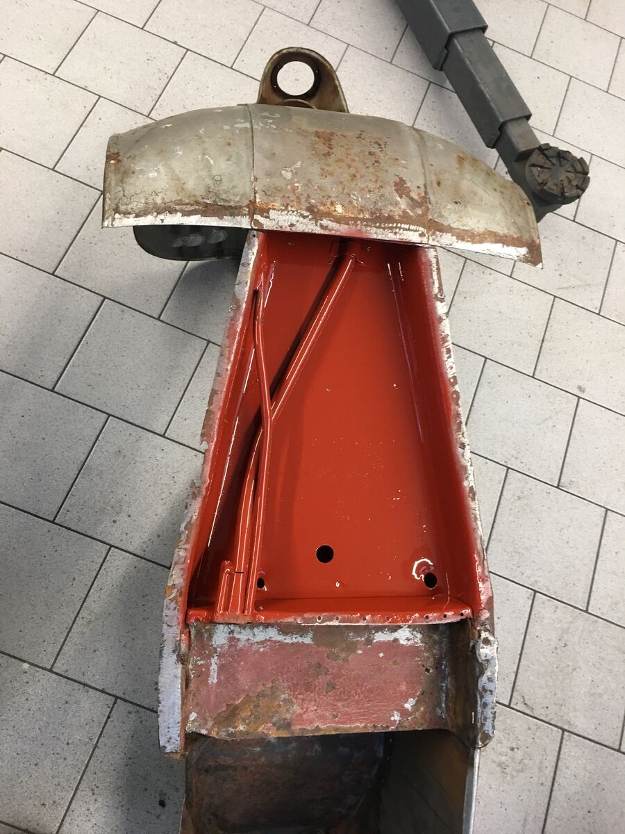

    Mann kann alles reparieren, so sah mein Rahmen aus...

    mit viel Gedult und etwas handwerkliches Geschick geht es auch frei Hand , musste ich auch schonmal machen an meiner v50...
    Übrigens mit Werkzeug kann jeder arbeiten !!

    Ist nicht so das Hexenwerk.
    Guten Schweißpunktbohrer und jemanden der schweißen kann.
    Ich kann's nicht. Deswegen hat mein Bruder das gemacht.
    Aber die ganzen vorarbeiten habe ich gemacht.
