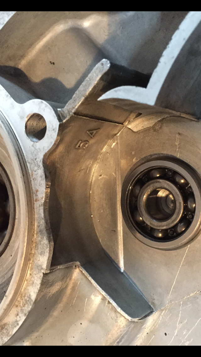

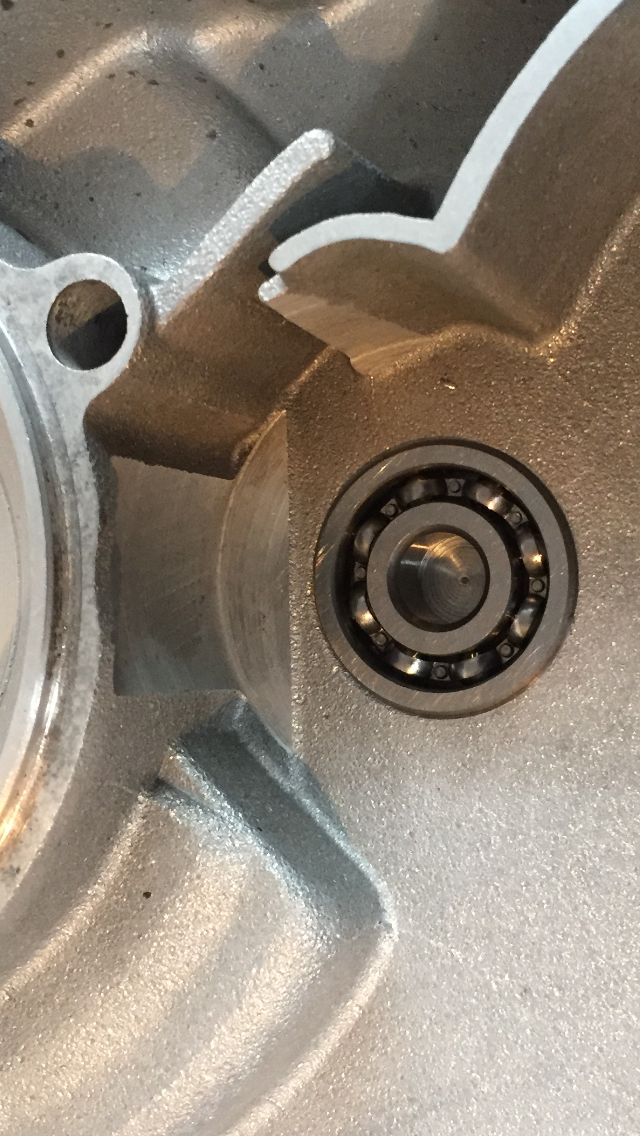

    wollte heute meinen 50 Special Motor zusammenbauen und das Getriebe und Kickstarter von meinem übrigen 50s Motor einbauen.
    vespaonline.de/wsc/attachment/144478/
    vespaonline.de/wsc/attachment/144479/Da der Tannenbaum aufgrund anderer Übersetzung größer ist als bei der Special, passt er nicht in das Gehäuse, hier müssen ca. 2mm Matrial weg, das gleiche beim Kickstarterzahnrad.
    Wie würdet Ihr das machen?
    Rausschleifen oder machen lassen?
    Das 1. Bild zeigt das 50s Gehäuse, dass an der Stelle größer gegossen und bearbeitet wurde, an der anderen Gehäusehälfte, wo das Kickstarterzahnrad sitzt wurde nur bearbeitet.
    Will das 50s Gehäuse nicht verwenden, da es im schlechten Zustand ist
    Vielen Dank
    Grüße

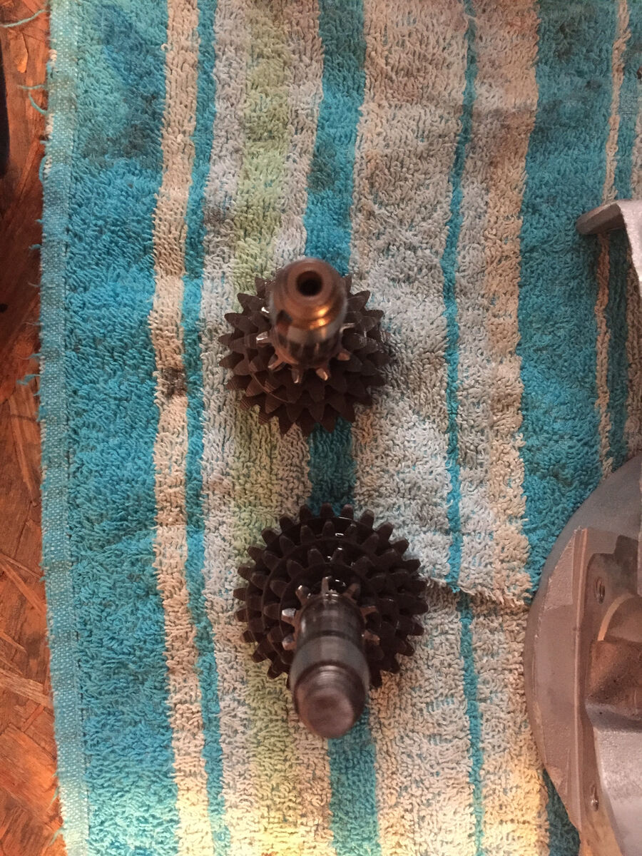

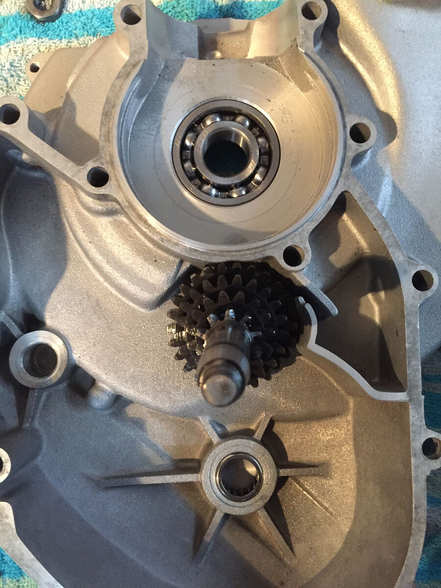

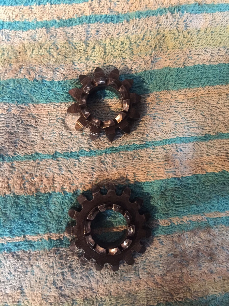

    Ich hoffe, man erkennt, was ich meine, der Tannenbaum und das Kickstarterzahnrad sind vom Durchmesser größer und haben an ihrer Einbaustellen zu wenig Platz
    Das 50s Gehäuse ist wie schon geschrieben, an den Stellen größer gegossen und/oder bearbeitet
    Grüße und Danke schon mal

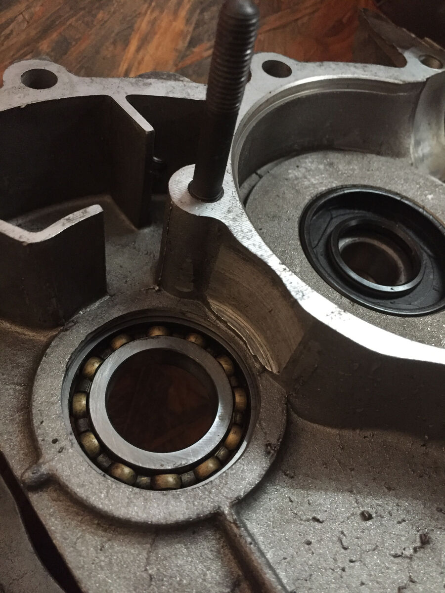

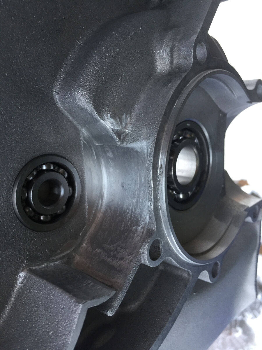

    Danke für die Antworten;
    wie schon geschrieben habe ich schon ein länger übersetztes Getriebe einer V50 S , die original 60km/h eingetragen war; hatte nur das Problem, dass der Tannenbaum nicht ins Lager passte, da dieser vom Durchmesser größer ist, als der originale von der 50 Special.
    Habe mich aber gestern mal ein paar Stunden amüsiert und das Gehäuse bearbeitet, so dass er nun, ohne am Gehäuse anzugehen , passt
    Grüße

    Zeig mal ...

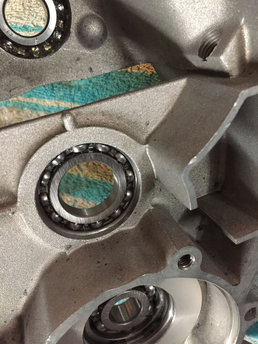

    sollte so passen, Kickstarter nehm ich jetzt doch von der Special
    Grüße

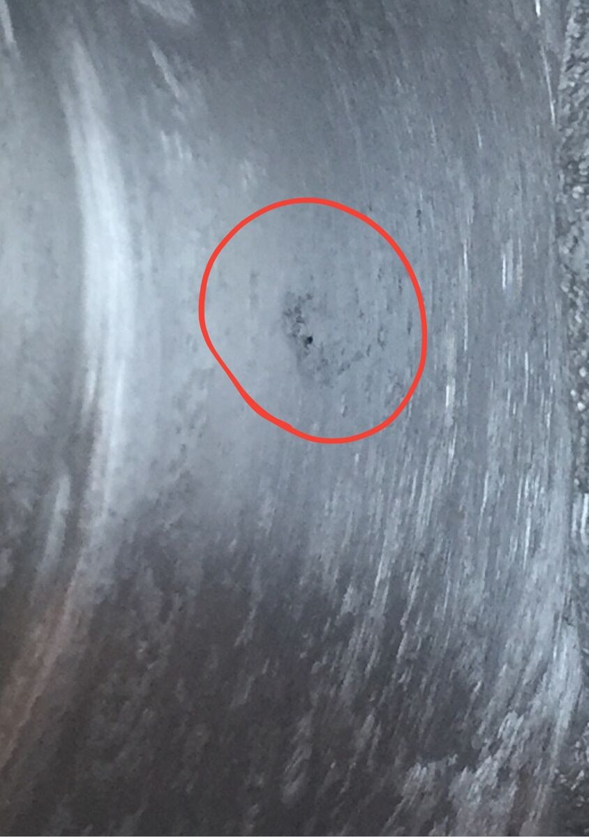

    bevor du zusammen baust Prüf noch mal auf dichtheit zum kurbelgehäuse.
    Das sieht sehr verdächtig aus.

    Danke für den Hinweis, gerade noch mal nachgeschaut, was da zu sehen ist, ist Öl-Alu Abrieb vom schleifen
