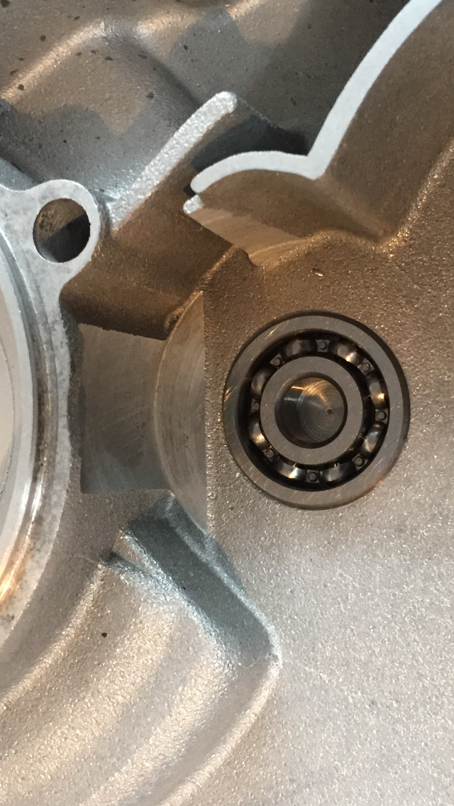

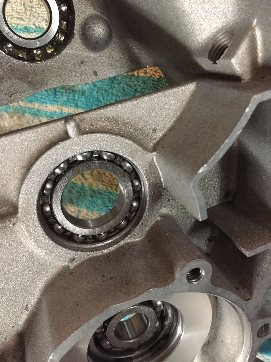

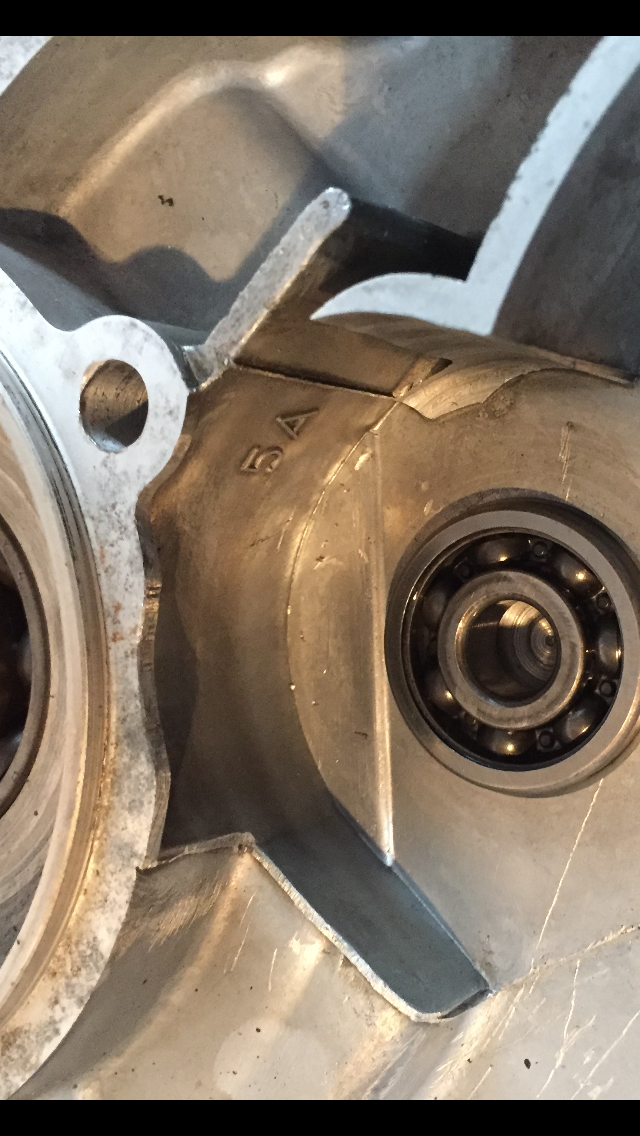

    wollte heute meinen 50 Special Motor zusammenbauen und das Getriebe und Kickstarter von meinem übrigen 50s Motor einbauen.
    vespaonline.de/wsc/attachment/144478/
    vespaonline.de/wsc/attachment/144479/Da der Tannenbaum aufgrund anderer Übersetzung größer ist als bei der Special, passt er nicht in das Gehäuse, hier müssen ca. 2mm Matrial weg, das gleiche beim Kickstarterzahnrad.
    Wie würdet Ihr das machen?
    Rausschleifen oder machen lassen?
    Das 1. Bild zeigt das 50s Gehäuse, dass an der Stelle größer gegossen und bearbeitet wurde, an der anderen Gehäusehälfte, wo das Kickstarterzahnrad sitzt wurde nur bearbeitet.
    Will das 50s Gehäuse nicht verwenden, da es im schlechten Zustand ist
    Vielen Dank

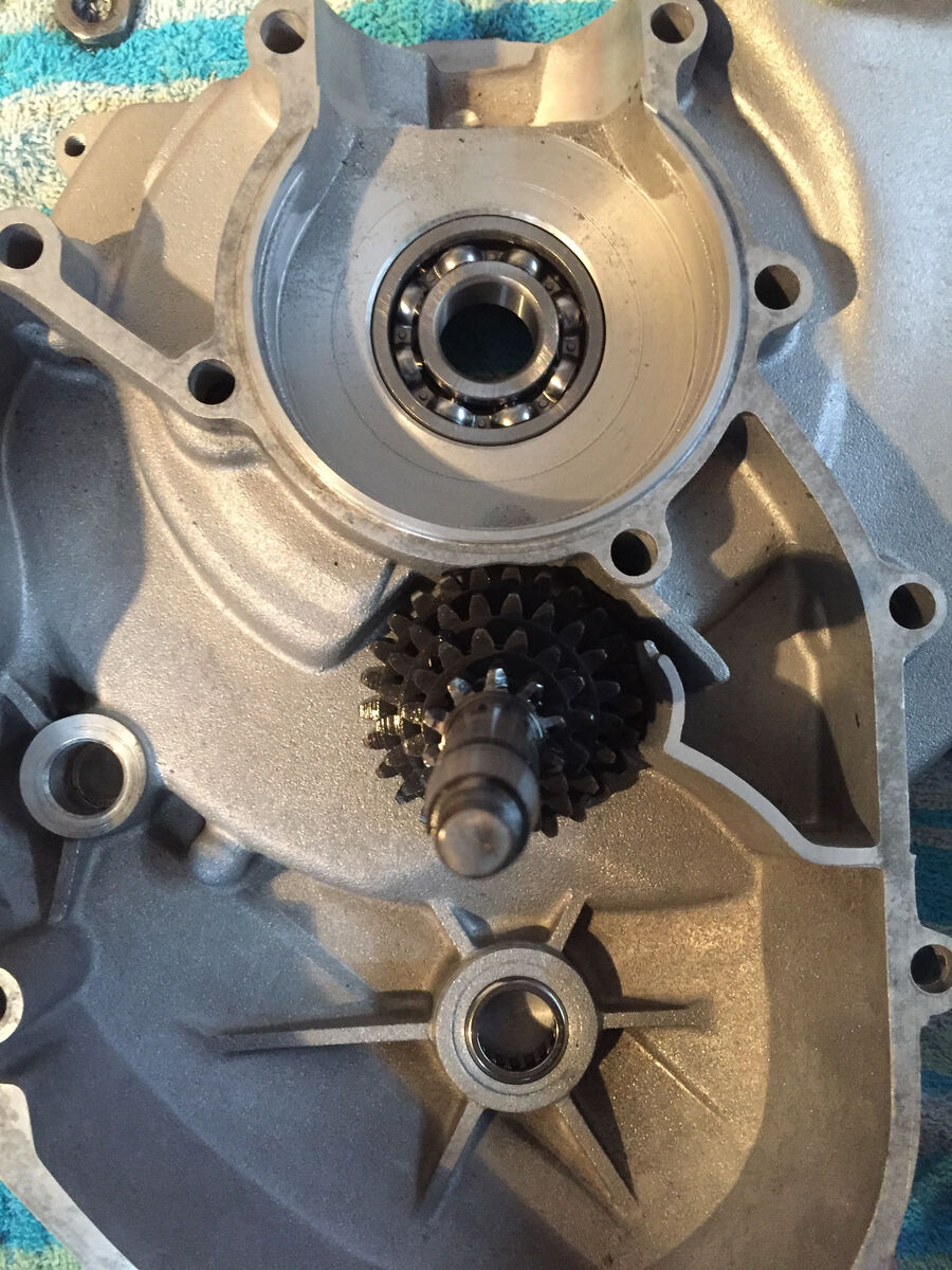

    Danke schon mal, habe aber im GSF gelesen, dass das 50s Getriebe ohne Bearbeitung nur in das 50s Gehäuse passt, Durchmesser des unteren Zahnrades und des Kickstarterzahnrades sind größer

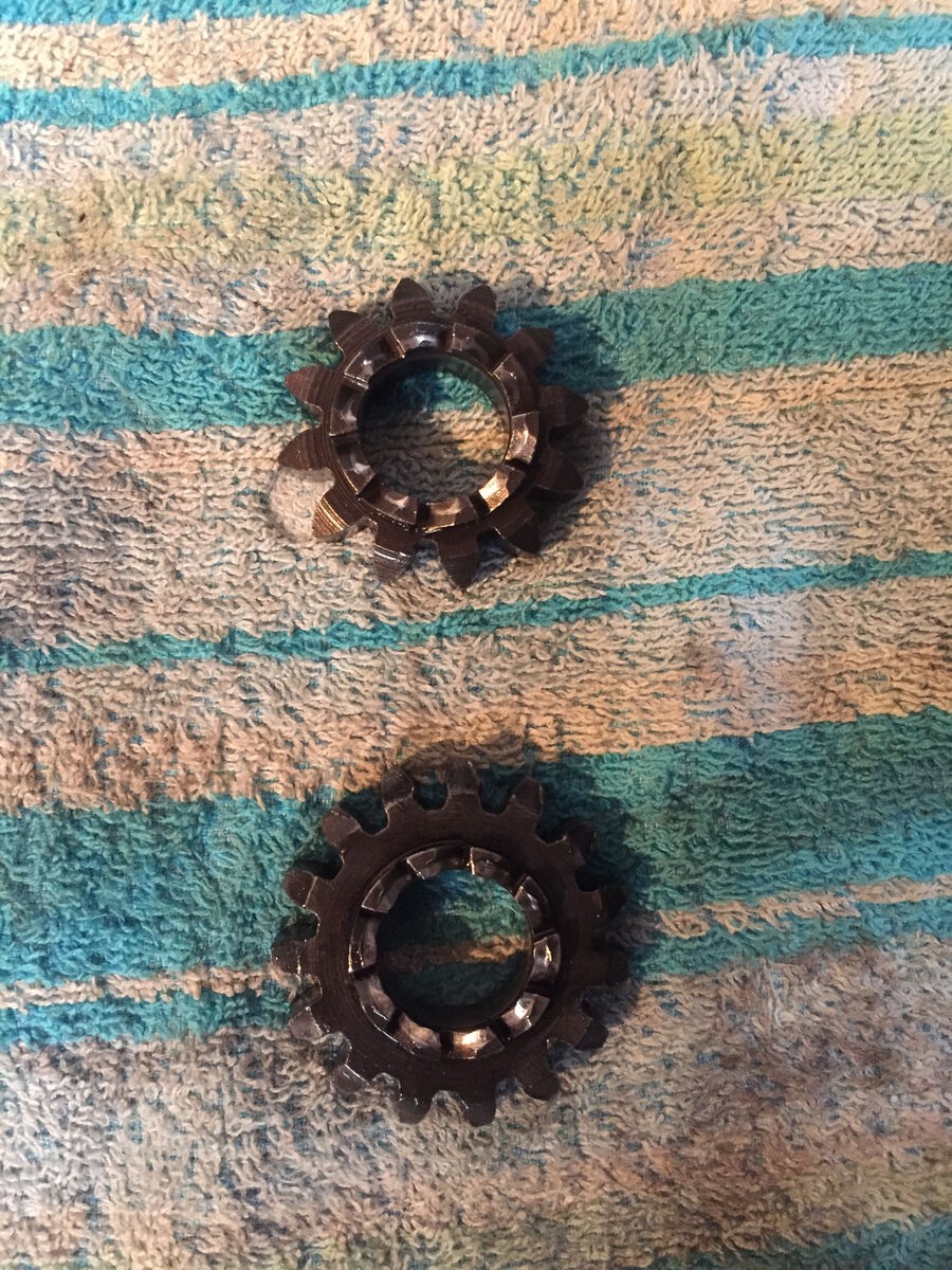

    Ich hoffe, man erkennt, was ich meine, der Tannenbaum und das Kickstarterzahnrad sind vom Durchmesser größer und haben an ihrer Einbaustellen zu wenig Platz
    Das 50s Gehäuse ist wie schon geschrieben, an den Stellen größer gegossen und/oder bearbeitet
    Grüße und Danke schon mal

    sicher dass das Kickerritzel auch das richtige ist und nicht von einer PX ??

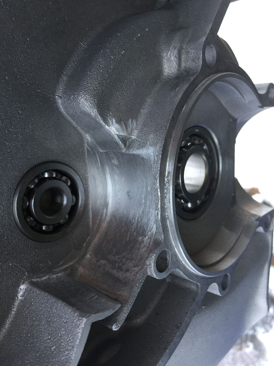

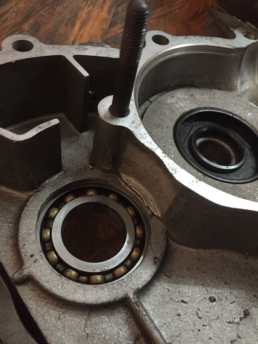

    wie schon geschrieben habe ich schon ein länger übersetztes Getriebe einer V50 S , die original 60km/h eingetragen war; hatte nur das Problem, dass der Tannenbaum nicht ins Lager passte, da dieser vom Durchmesser größer ist, als der originale von der 50 Special.
    Habe mich aber gestern mal ein paar Stunden amüsiert und das Gehäuse bearbeitet, so dass er nun, ohne am Gehäuse anzugehen , passt
    Grüße

    sollte so passen, Kickstarter nehm ich jetzt doch von der Special

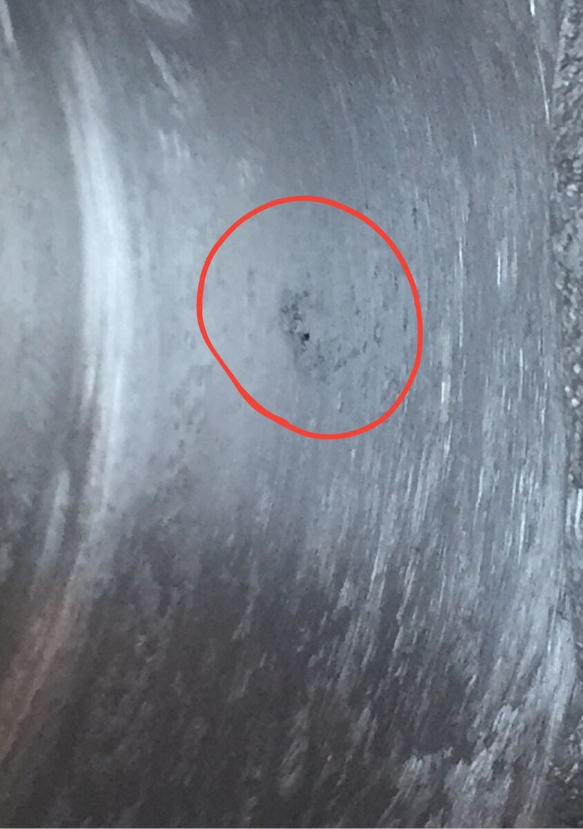

    bevor du zusammen baust Prüf noch mal auf dichtheit zum kurbelgehäuse.
    Das sieht sehr verdächtig aus.
    Mein V50 Winterprojekt
    Mein PK Projekt
    TOMV50
    2,184
    6,424
    809
    Oberbayern
    • January 11, 2019 at 07:05
    Danke für den Hinweis, gerade noch mal nachgeschaut, was da zu sehen ist, ist Öl-Alu Abrieb vom schleifen
