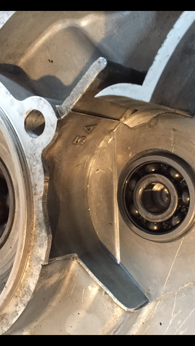

    wollte heute meinen 50 Special Motor zusammenbauen und das Getriebe und Kickstarter von meinem übrigen 50s Motor einbauen.
    Der Inhalt kann nicht angezeigt werden, da er nicht mehr verfügbar ist.
    Da der Tannenbaum aufgrund anderer Übersetzung größer ist als bei der Special, passt er nicht in das Gehäuse, hier müssen ca. 2mm Matrial weg, das gleiche beim Kickstarterzahnrad.
    Wie würdet Ihr das machen?
    Rausschleifen oder machen lassen?
    Das 1. Bild zeigt das 50s Gehäuse, dass an der Stelle größer gegossen und bearbeitet wurde, an der anderen Gehäusehälfte, wo das Kickstarterzahnrad sitzt wurde nur bearbeitet.

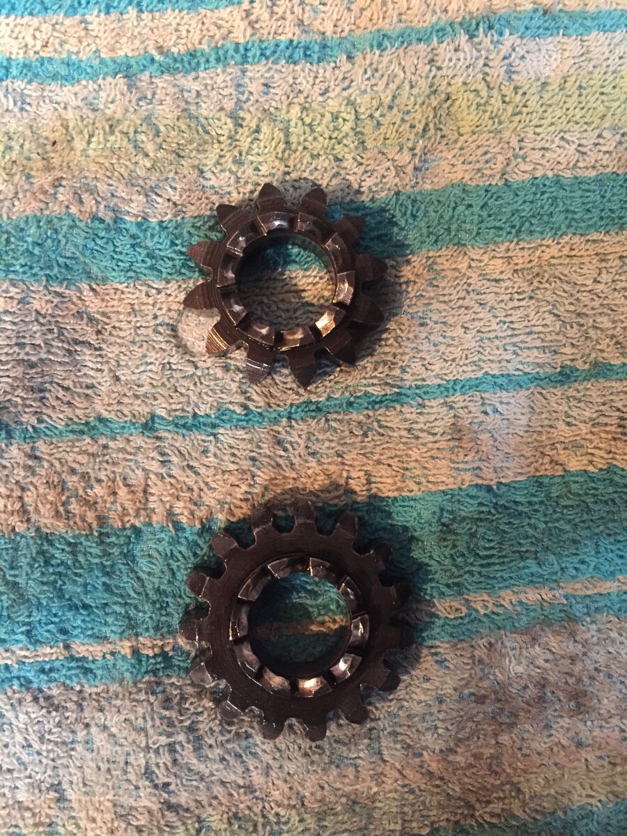

    • January 7, 2019 at 07:22
    2,184
    6,424
    809
    Oberbayern

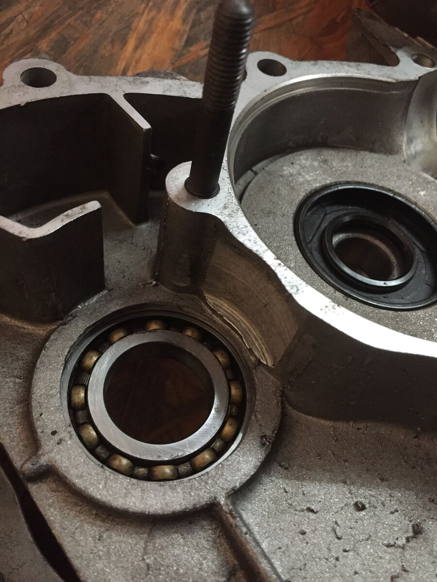

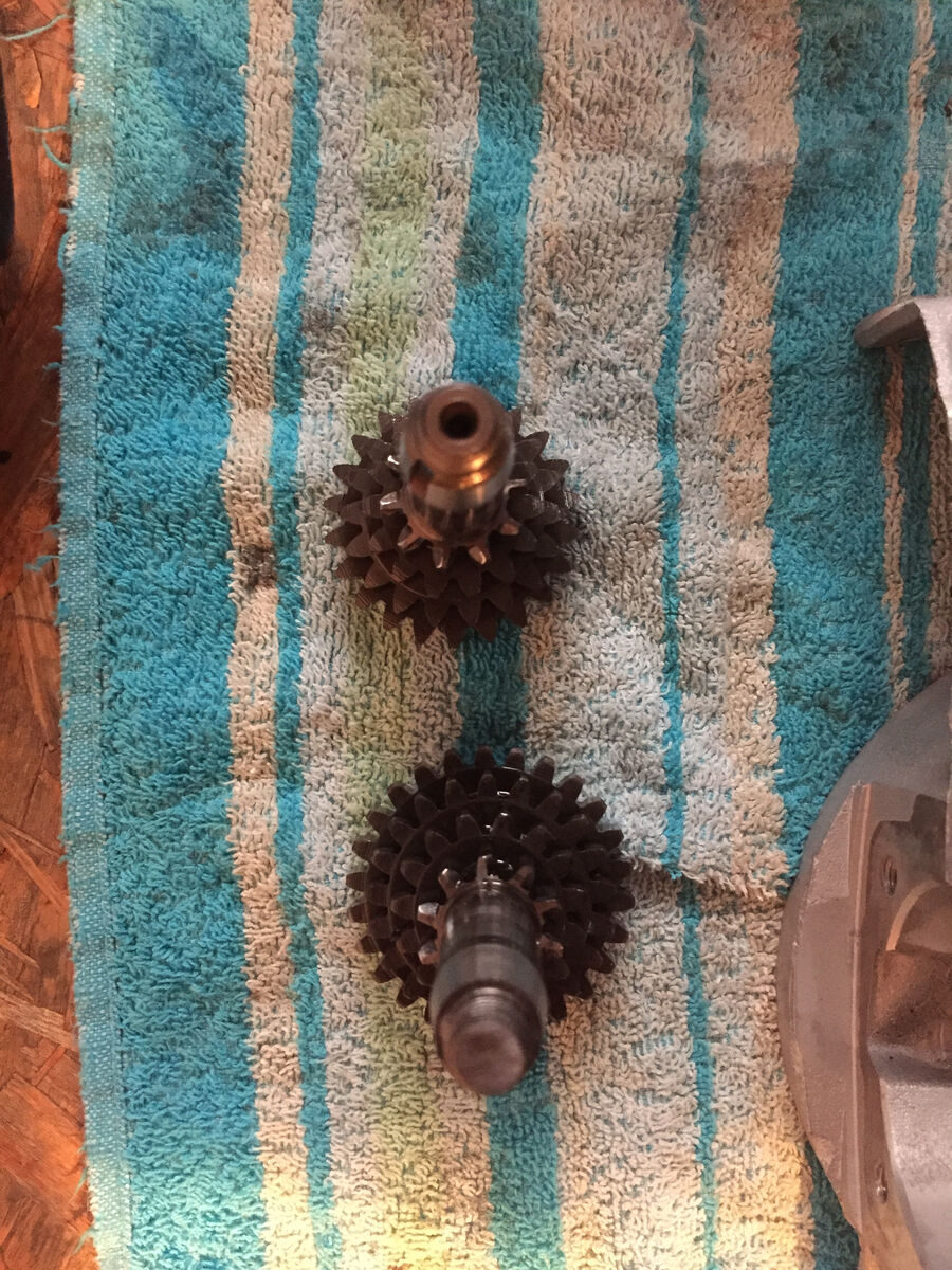

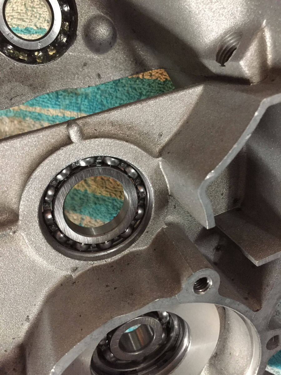

    • January 7, 2019 at 07:25
    Ich hoffe, man erkennt, was ich meine, der Tannenbaum und das Kickstarterzahnrad sind vom Durchmesser größer und haben an ihrer Einbaustellen zu wenig Platz
    Das 50s Gehäuse ist wie schon geschrieben, an den Stellen größer gegossen und/oder bearbeitet
    Grüße und Danke schon mal

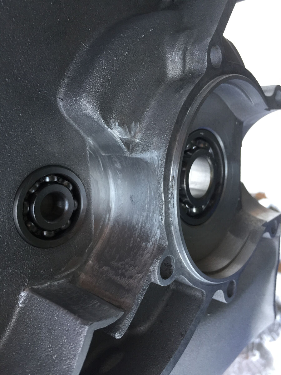

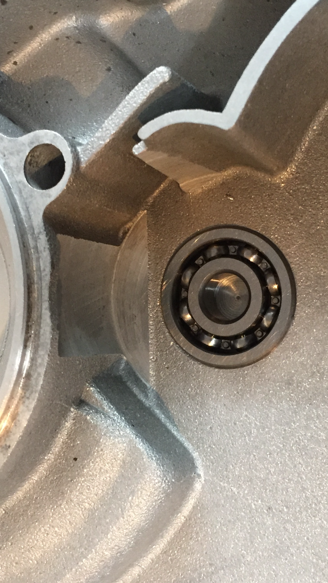

    • January 9, 2019 at 13:30
    Danke für die Antworten;
    wie schon geschrieben habe ich schon ein länger übersetztes Getriebe einer V50 S , die original 60km/h eingetragen war; hatte nur das Problem, dass der Tannenbaum nicht ins Lager passte, da dieser vom Durchmesser größer ist, als der originale von der 50 Special.
    Habe mich aber gestern mal ein paar Stunden amüsiert und das Gehäuse bearbeitet, so dass er nun, ohne am Gehäuse anzugehen , passt
    Grüße

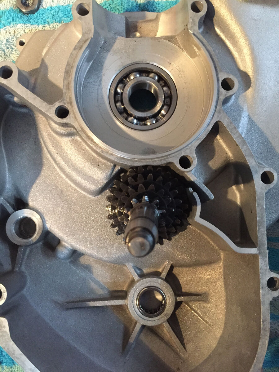

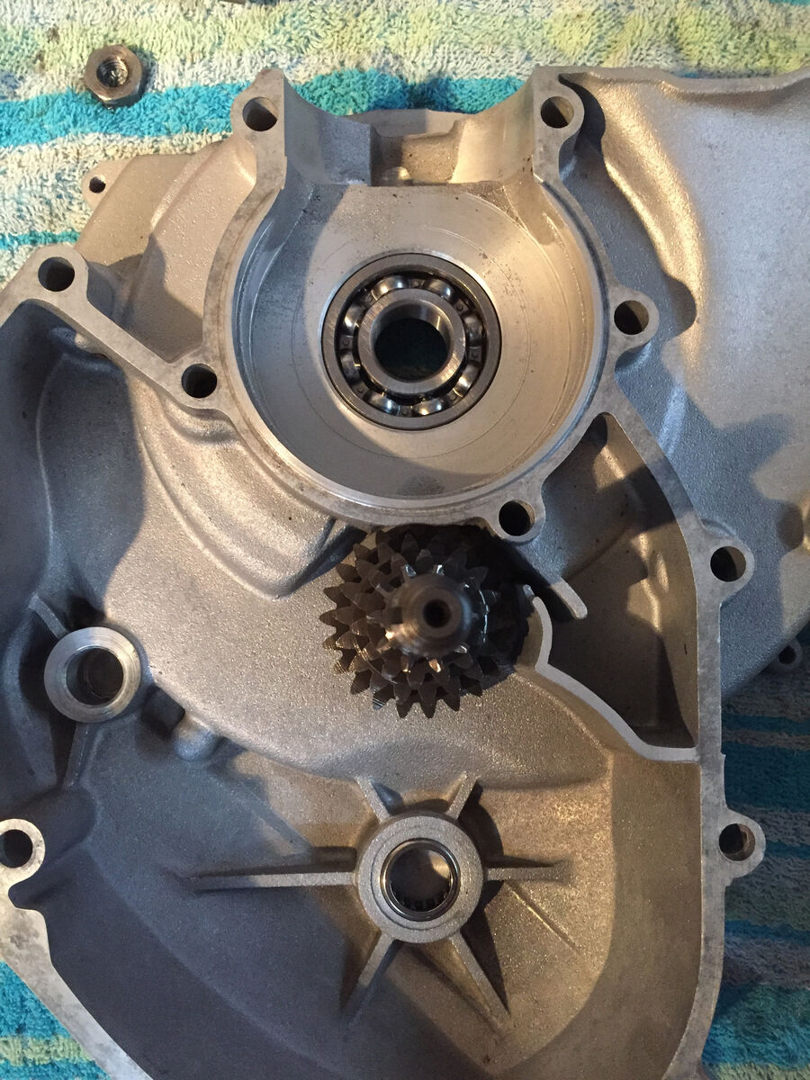

    • January 10, 2019 at 15:47
    2,184
    6,424
    809
    Oberbayern
    • January 10, 2019 at 15:48
    sollte so passen, Kickstarter nehm ich jetzt doch von der Special
    Grüße

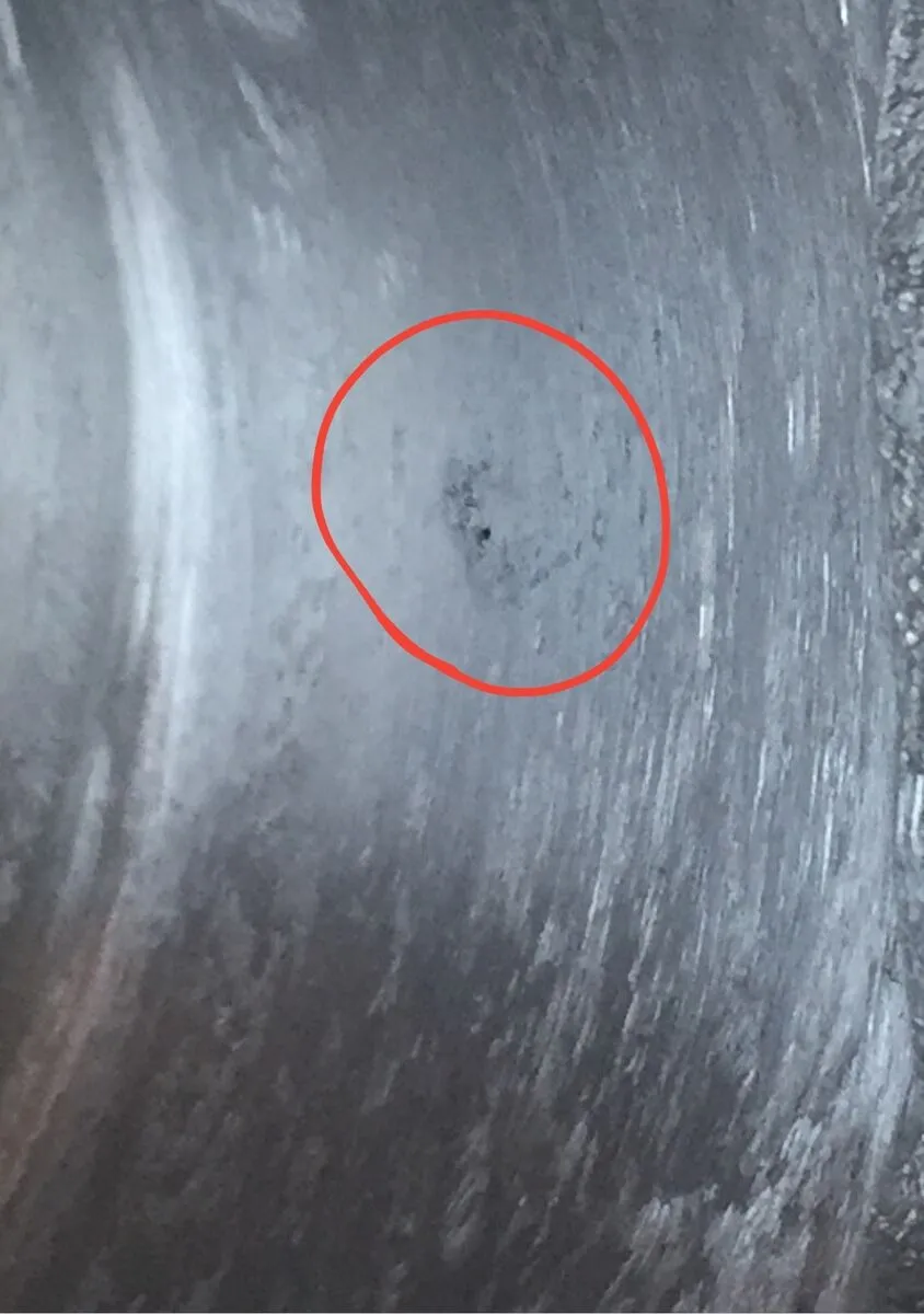

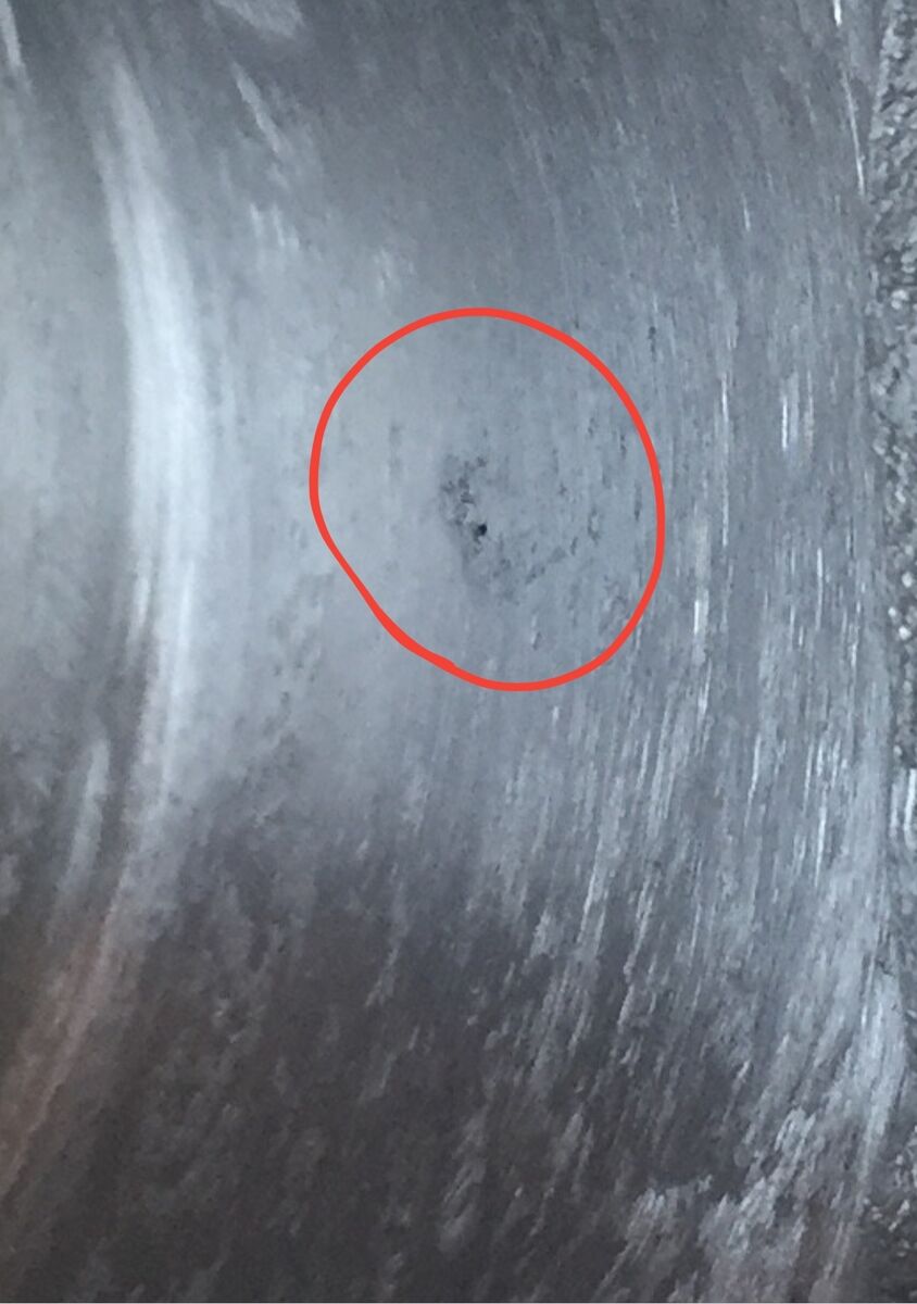

    bevor du zusammen baust Prüf noch mal auf dichtheit zum kurbelgehäuse.
    Das sieht sehr verdächtig aus.
    Mein V50 Winterprojekt
    Mein PK Projekt
    2,184
    6,424
    809
    Oberbayern
    • January 11, 2019 at 07:05
    Danke für den Hinweis, gerade noch mal nachgeschaut, was da zu sehen ist, ist Öl-Alu Abrieb vom schleifen
