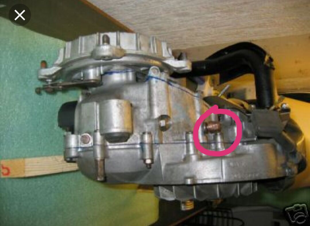

    Schonmal versucht die schraube am pilz zu halten,dabei ziehen,und die Entlüftung rauszudrehen?
    Wir reden ja von der eingekreisten schraube im Bild,oder?!

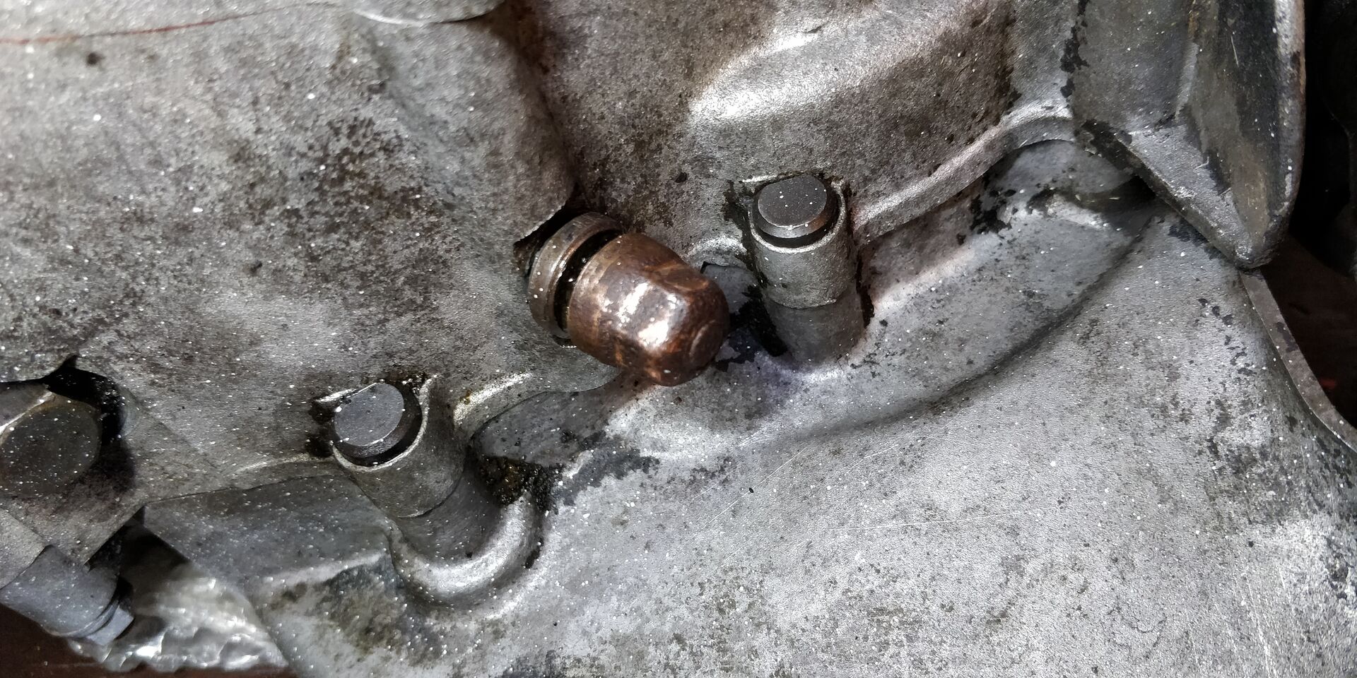

    Ja genau von dieser Schraube rede ich. Leider alles schon versucht sie dreht einfach nur ins Unendliche.

    mit einem Schraubendreher zwischen Schraube und Block versuchen die Schraube (Entlüftet) und einem Schlagschrauber versuchen rauszudrehen ! Also das Gewinde auf Druck halten.
    Und einkleben würde ich dann eine neue einkleben.

    und eine vielleicht unverschämte Frage an vespoid: Bist du sicher, dass du überhaupt das Gewinde der Entlüftungschraube im Blockgewinde bewegt hast - oder dreht sich hier nur der gelockerte Dom in beide Richtungen ?
  • Pierre Lavendel
    • January 11, 2019 at 13:15
    Genau.
    Der Dom löst sich gerne mal.
    Also nimmt man ne Wasserpumpenzange und packt das Ding mal unten am Bund. Dann geht sie raus.

    Nein dreht sich beides. Ich werde es jetzt einfach Mal so lassen und testen ob beim fahren Öl ausläuft. Sollte das der Fall sein fixiere ich sie mit Schraubensicherung. Ansonsten komme ich ja um ein spalten des Motors nicht herum.
    Danke für eure Hilfe.
    Sollte sich etwas neues ergeben melde ich mich.
    • January 11, 2019 at 17:48
    du kannst Sie auch noch abflexen und einen Linksausdreher eintreiben mit leichten schlägen bis sich die schraube minimal weitet und dann ausdrehen !
    Ein versuch wäre es wert

    Obwohl ich mir kaum vorstellen kann, dass ein in beide Richtungen frei drehbares Gewinde die Entnahme der Entlüftungsschraube aus dem Gehäuse unmöglich machen kann: Wenn esdort tatsächlich " suppen " sollte ( nicht sehr wahrscheinlich wegen des unter der Gewindebohrung liegenden Labyrinths ), würde ich deshalb nicht den Motor zerlegen, sondern einfach eine Lage DIRKO Rot o.ä. außen um den Fuß der Entlüftungsschraube legen...
