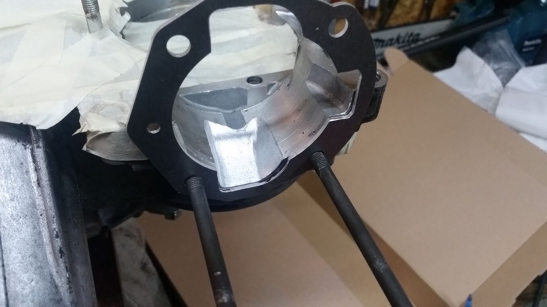

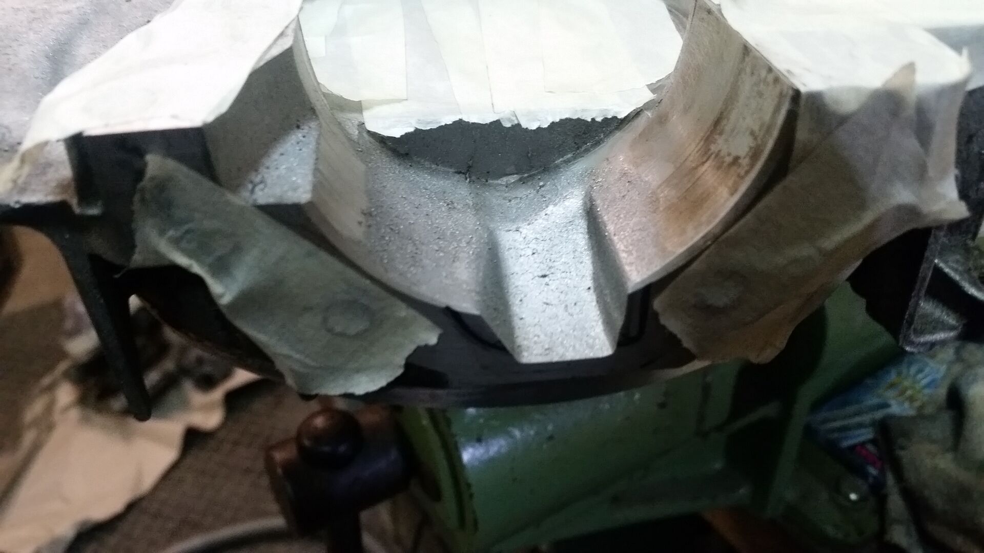

    Der Neue Zylinder wurde inzwischen (fast)montiert die originalen Stehbolzen sind nämlich zu lang für den 125er Kopf.Die überströmer am Zylinder waren auch doppelt so groß wie die des Motors,haben diese daher am Motor erweitert
    oberes Bild vorher,unteres Bild nacher
    Nun steht käme demnächst die Inbetriebnahme was muss ich da bei der Ölpumpe beachten?
    Wie kann ich diese Entlüften?
    Danke an alle die mir bisher geholfen haben und die (hoffentlich) noch helfen

    • February 5, 2019 at 20:17
    Du tankst zunächst normale 1:50 Mischung in den Tank. So etwa einen Liter. Gleichzeitig machst du den Oeltank voll mit 2-T Oel und schliesst den Oelschlauch am Vergaser an.
    Nun kannst du starten und den Motor grob einstellen. Nach einiger Zeit siehst du bestimmt ein paar kleine Luftblasen im Oelschlauch Richtung Vergaser wandern. Wenn die weg sind, kannst du Super in den Bezintank füllen.
    Dann kannst du den Motor final einstellen.

    Habe nichts konstruktives beizutragen, mir gefallen lediglich die Fräsarbeiten an den Überströmerntop-)
