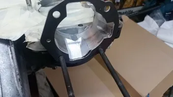

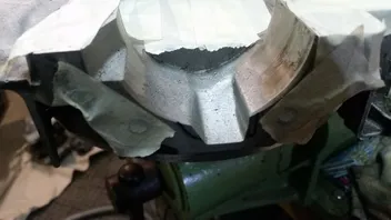

    Der Neue Zylinder wurde inzwischen (fast)montiert die originalen Stehbolzen sind nämlich zu lang für den 125er Kopf.Die überströmer am Zylinder waren auch doppelt so groß wie die des Motors,haben diese daher am Motor erweitert
    oberes Bild vorher,unteres Bild nacher

    Habe nichts konstruktives beizutragen, mir gefallen lediglich die Fräsarbeiten an den Überströmerntop-)
