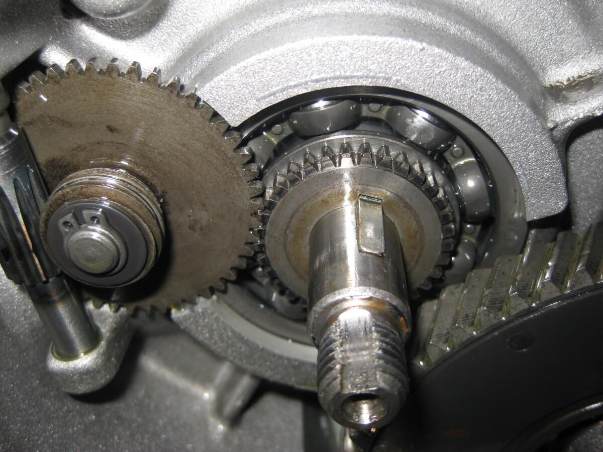

    wie kann man an einem ausgebauten 200 PX Motor erkennen, ob der Getrenntschmierung hat.
    Bitte evt ein Bild, besten Dank.

    Den Deckel vom Luftfilter abschrauben und gucken, ob vor dem Vergaser die Oelpumpe sitzt.

    Oder unter der Kupplung, da ist doch dann das Pumpenritzel.

    man erkennt es zb schon von aussenan der Vergasserwanne und dem Deckel.... PX alt ohne Getrenntschmierung hat ein kleineres Gehäuse und Deckel. Der vergaser mit Ölpumpe hat nat auch nach vorne die Ölleitung. das Röhrchen. falls man ein schraubendreher dabeihaben sollte, deckel abnehmen und man sieht vor dem luftfilter unten den Ölpumpen Deckel
    http://www.vespa-oldtimerteile.de/images/Vergase…espaPX_Oben.JPG

    Besten Dank für die Angaben & Bilder, nun weiss ich, worauf ich achten muss.
