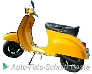

    Neuanschaffung einer PK80 mit 100ccm Gutachten.
    Schauen mir mal was es wird...
    Rahmenmix ... schon wieder, aber dieses mal Oldie Primavera mit PK Papiere.

    Was spricht dagegen sie Primavera aufzubauen?

    Die Rahmenform wird auf Vorgänger gestrickt. Sozusagen von eckig auf rund!
