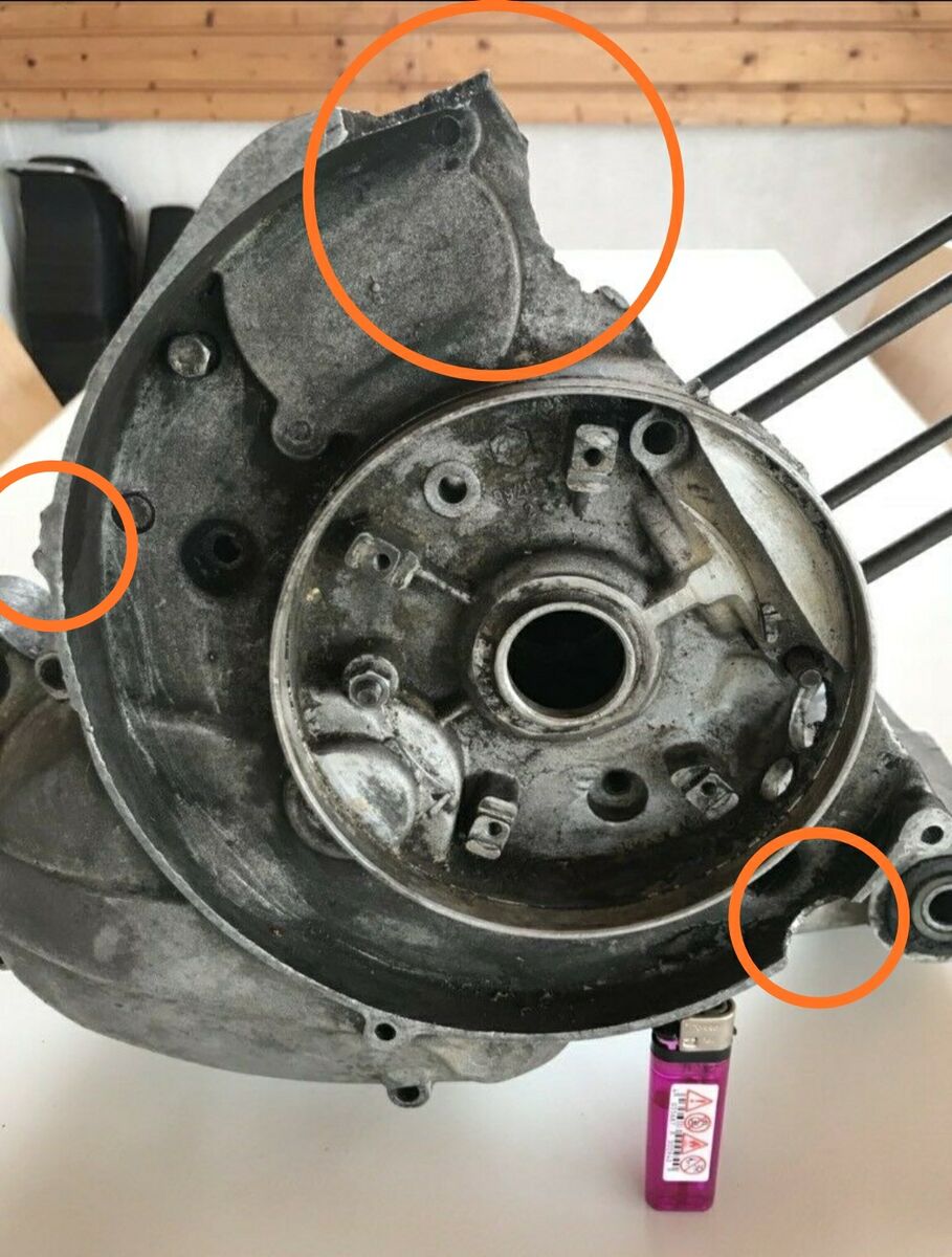

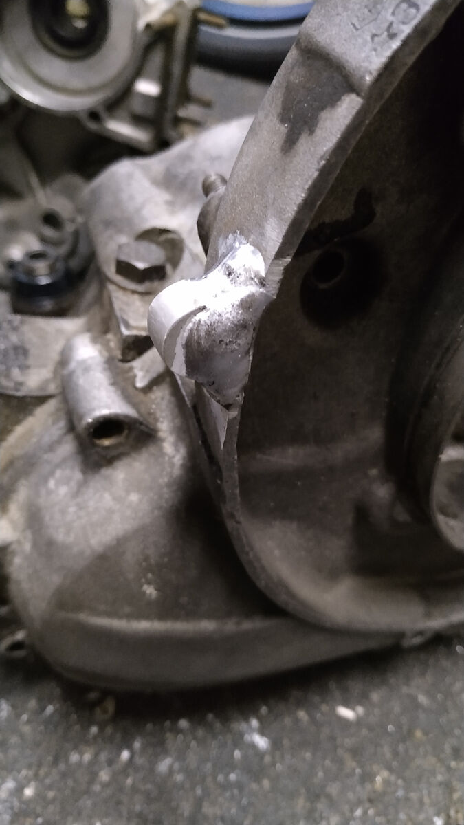

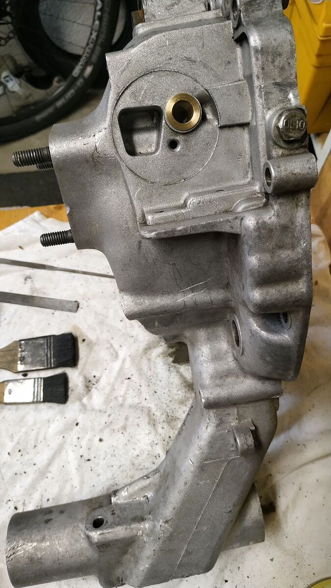

    Gebrauchtes Motorgehäuse mit Ausbrüche:
  • Piitt
    500
    6,940
    1,206
    • June 3, 2019 at 21:12

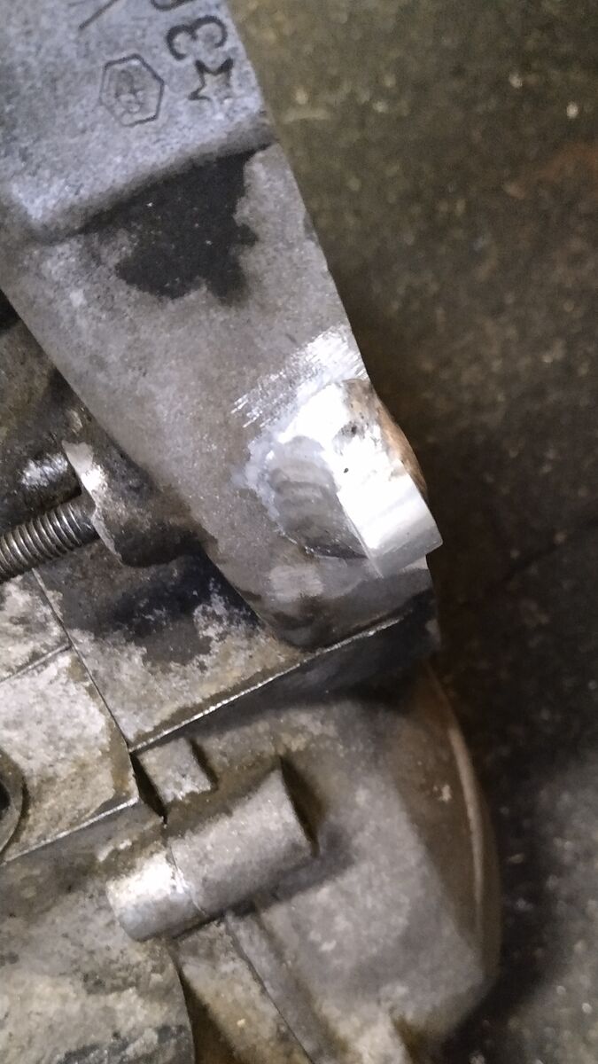

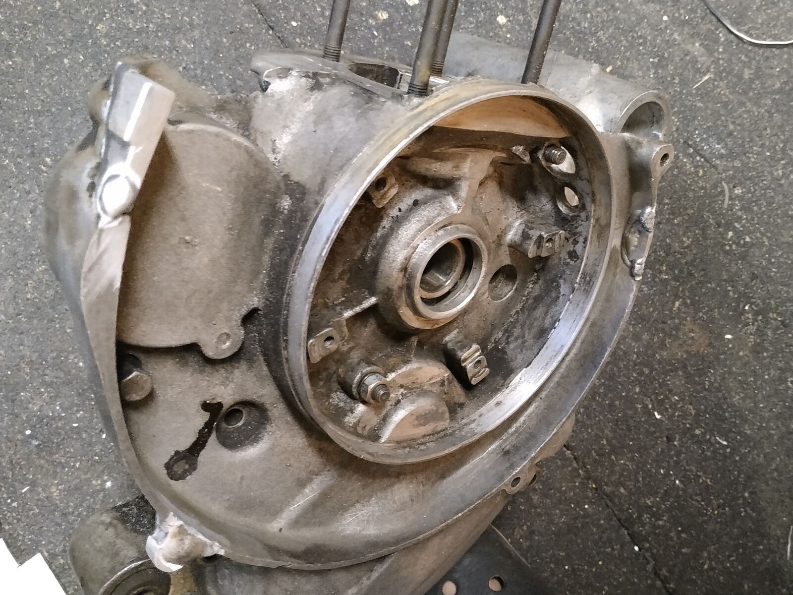

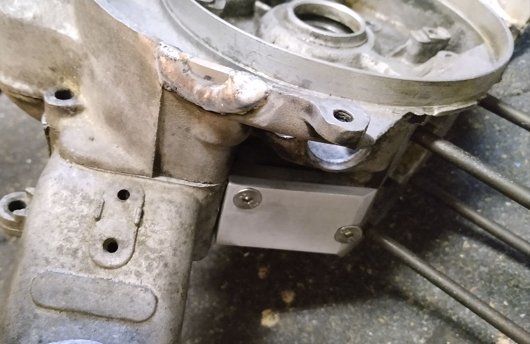

    Heute geschweiĂźt worden :
    Achja, Verschlußdeckel für das Gehäuseansaugloch gefeilt.

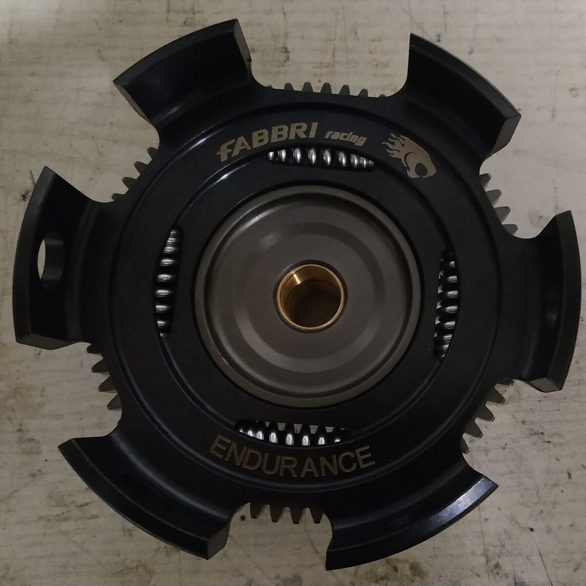

    • October 8, 2019 at 18:12
    die sollte etwas besser sein als die Standard Reproteile.

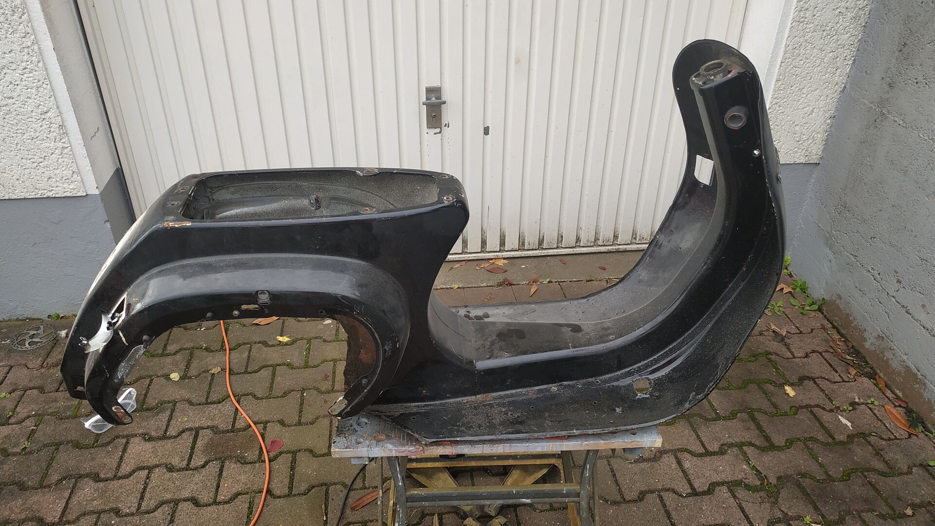

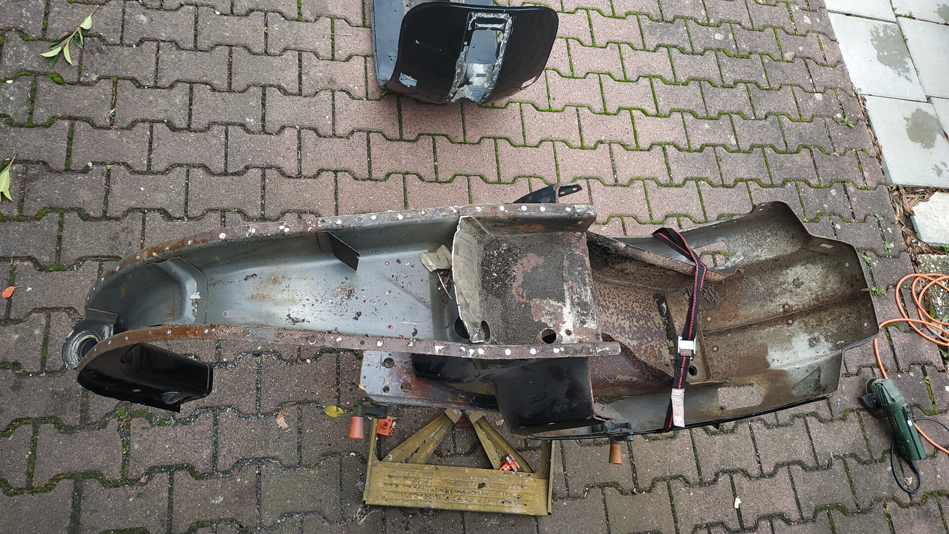

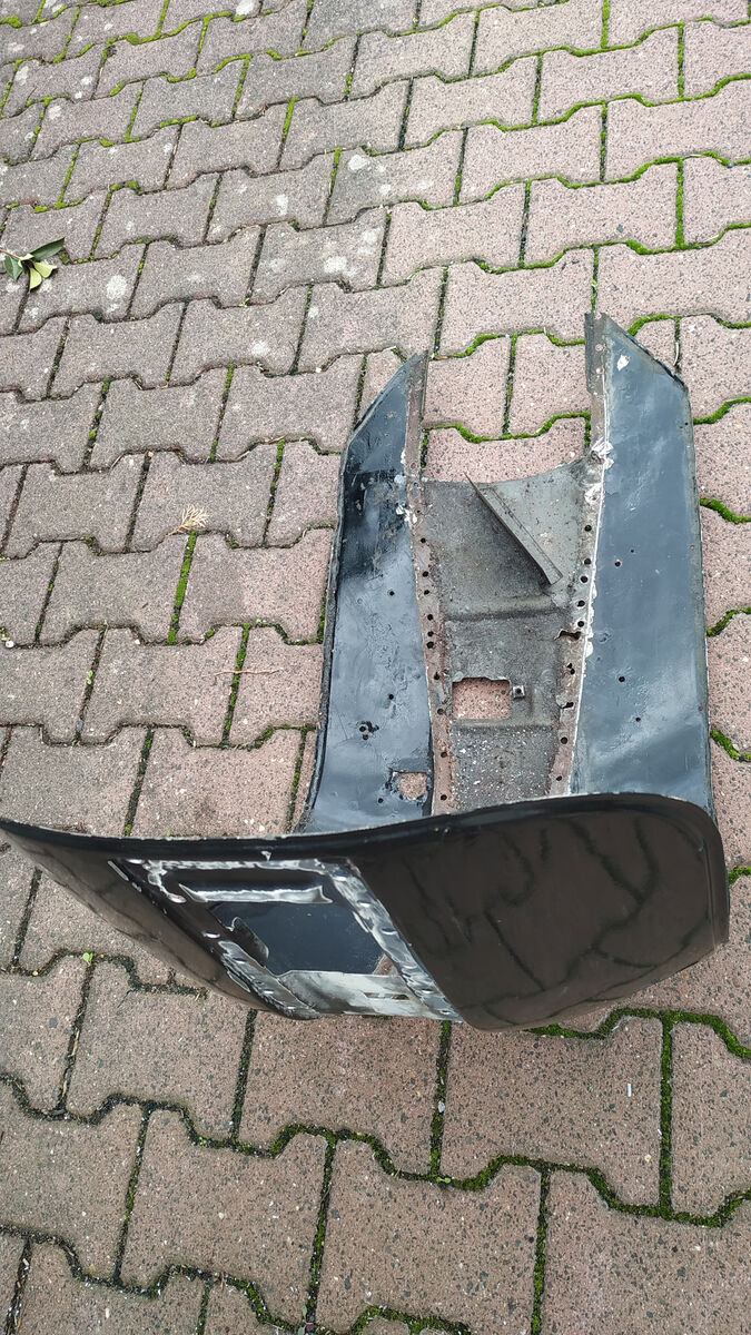

    Werde morgen mal anfangen den PK Rahmen zu zerlegen:
    1.Heck und Beinschild ab.
    2.Messen ob man irgendwie den Radstand einen Ticken länger bekommt.
    3. Alle schön dokumentieren/ fotografieren
    (nicht vergessen!)

    • October 19, 2019 at 15:48

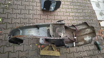

    Muss ja mal irgendwann losgehen, also erstmal zerlegen des PK 80 XL Rahmens.

    • October 27, 2019 at 19:37
    Zitat von Kawitzi
    Mit einem zweiten PK Rahmen yohman-)
    Habe ich nicht verstanden was du damit meinst.
    Jetzt ist der Groschen gefallen:
    Radstand länger bekommen!

    • November 3, 2019 at 16:07
    Mal am Motorgehäuse weiter gemacht, das ovale Loch aufgebohrt u. eine Buchse eingeklebt.

    • November 3, 2019 at 16:35
    Sauber top-)
    Wieviel möchtest Du den Rahmen denn verlängern?
