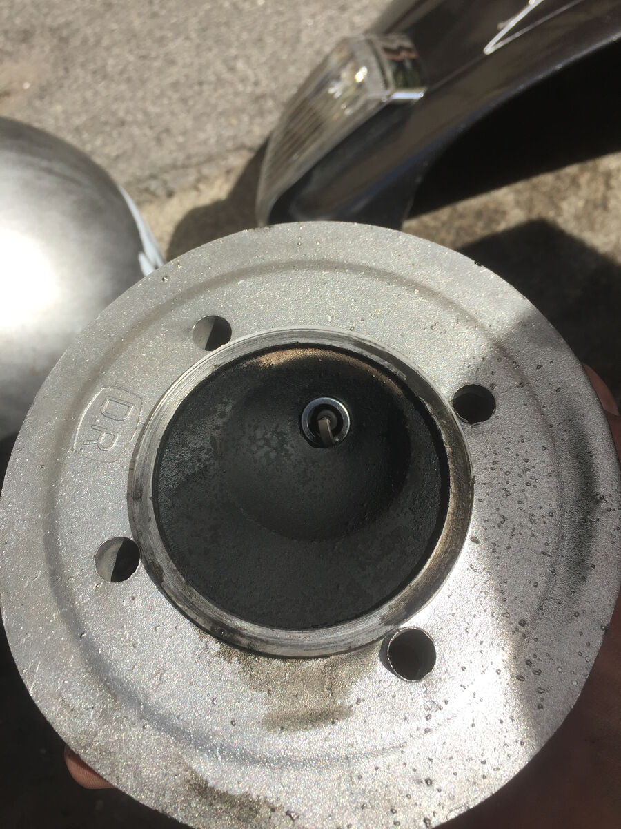

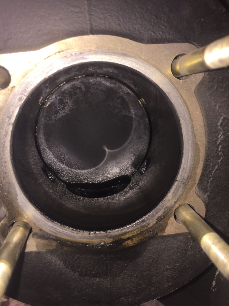

    Hab dann mal den Kopf abgezogen und der ist schon sehr vertust .. was meint ihr ? Normal oder Fremdöl ?

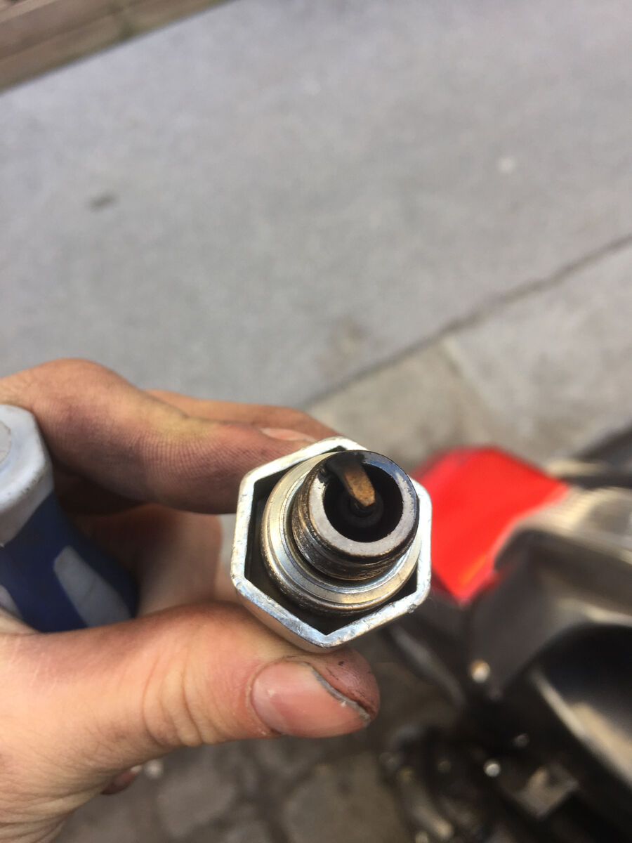

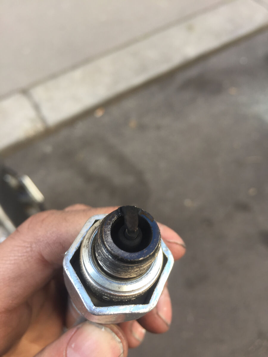

    Hier die neue! Kerze, einmal mit Gemischschraube 1,5 und einmal mit 0,5 Umdrehungen raus.
    Wenns Fremdöl ist wäre ungut, hab leider keine Möglichkeit den block zu spalten...
    Achja nochmal drauf geachtet, qualmen tut sie nicht.
    Als ich das letzte mal mal das Getriebeöl gewechselt habe hat nichts gefehlt.

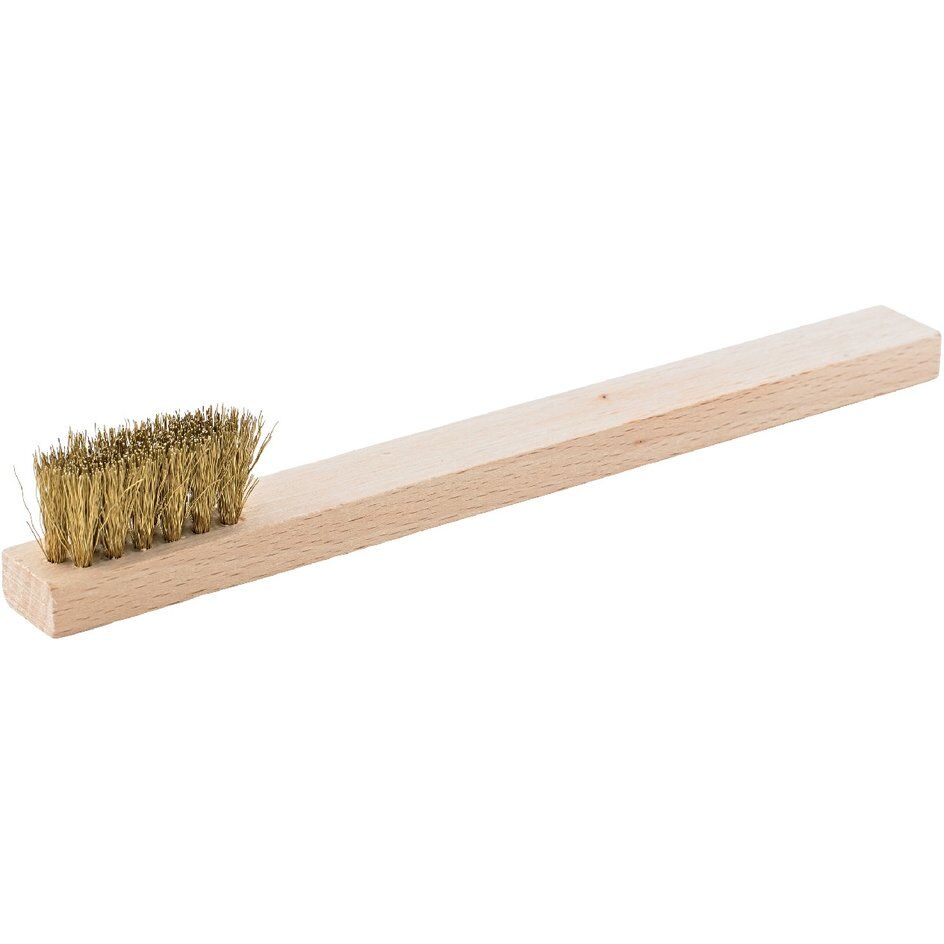

    Sorry dass ich grad mal blöd nachfrage, du hast die alten Kerzen aber auch vorher mit einer Messingdrahtbürste gereinigt :)...

    Ja hab sie mit der stahlbürste sauber gemacht jeweils :thumbup: okay Membran hab ich mir noch nicht angesehen, das könnte ich noch machen !

    Nicht Stahlbürste! Messing !
    Und die Kerze mit der Lötlampe vorher erwärmen ! Wenn du das nicht hast, Bremsenreiniger drauf und anzünden... danach bürsten 8o

    Zudem mit der Bedüsung runtergegangen, jedoch neue Zündkerze gleiches verrußtes Bild wuetend-)
