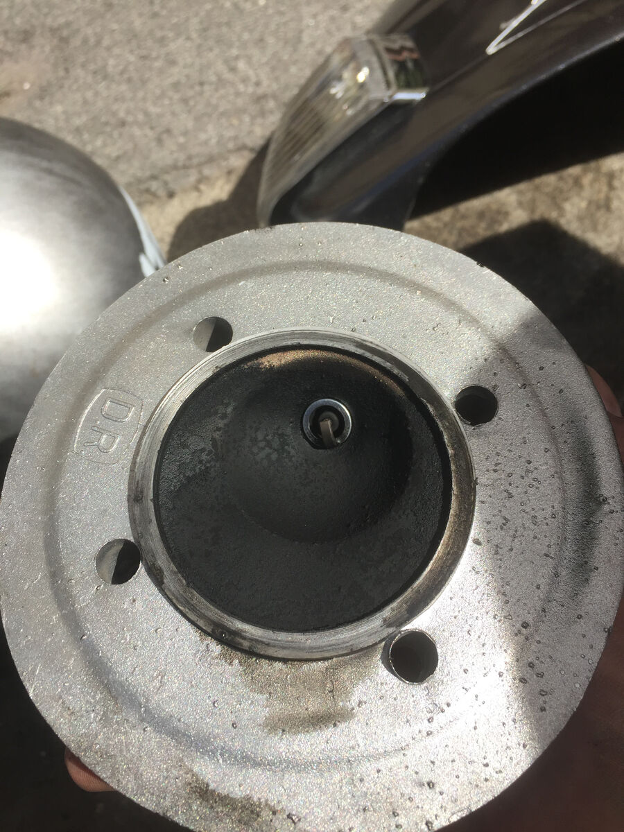

Hallo Leute,
meine LmL springt seit diesem Winter sehr schlecht an nach dem sie eine Zeit lang gestanden hat. Mit neuer Zündkerze springt sie immer problemlos an, das ganze funktioniert dann auch so lange ich sie regelmäßig nutze. Steht sie dann aber wieder 3 4 Tage will sie einfach nichtmehr anspringen. Das Problem ist dann nur wieder mit einer neuen Kerze zu lösen ![]()
Mal ein Paar Informationen:

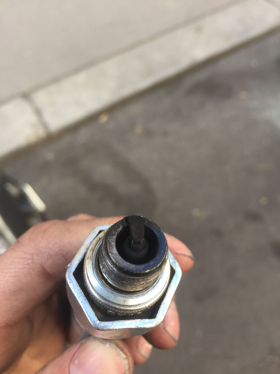

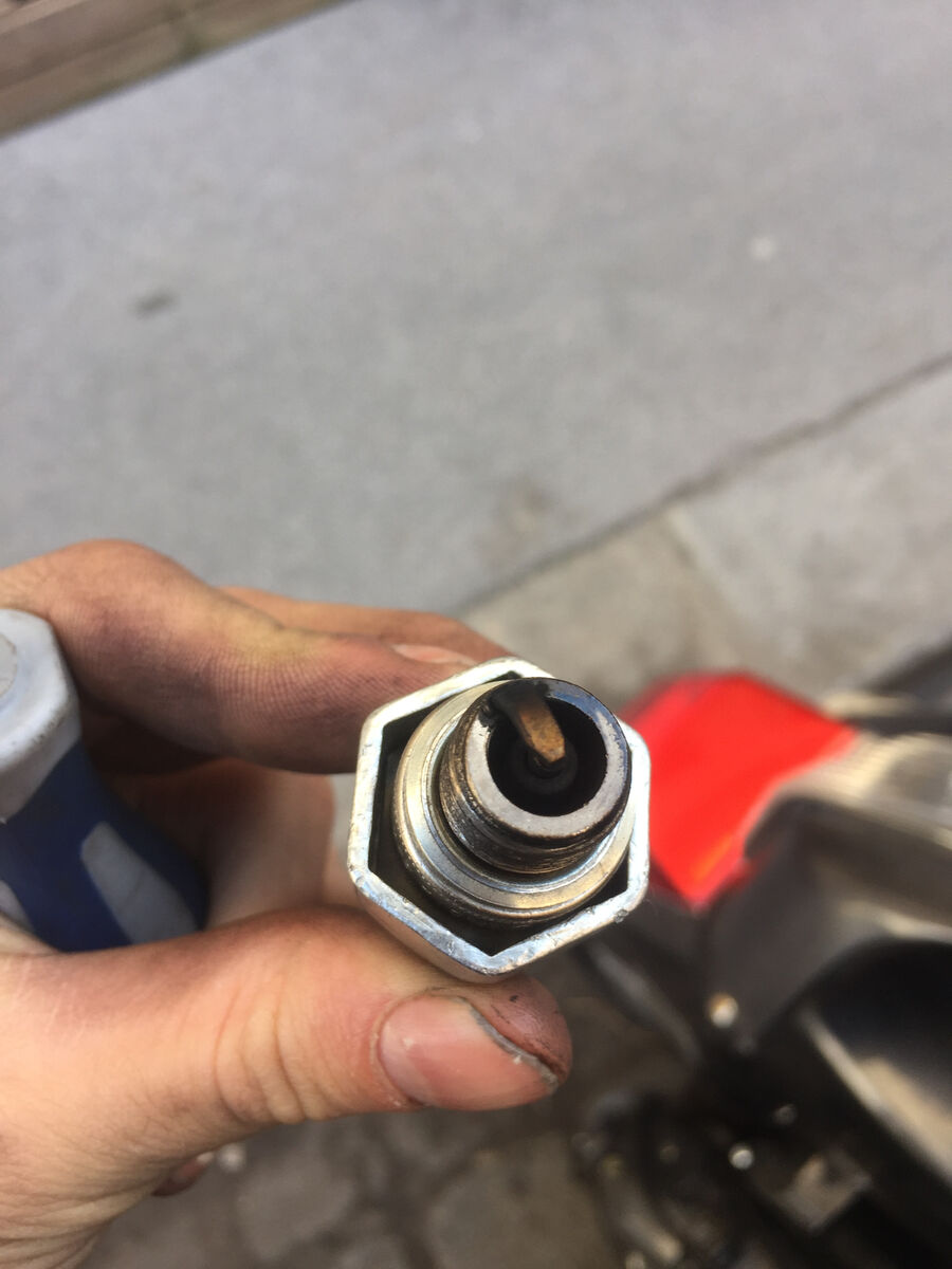

- Das Kerzenbild scheint meist etwas schwarz zu sein. Ob sie nun zu fett läuft oder es die Kurzstrecken sind ist mir noch nicht klar. Doch selbst wenn die alt ZK komplett säubere und trocken lege will sie nicht anspringen.
- Funke sieht( soweit ich das beurteilen kann ) gut aus
- Sprit scheint sie auch zu haben, zumal es mit neuer Kerze ja funzt
- Wenn sie erstmal an ist läuft sie hervorragend!
Daten:
- LmL 2takt Bj 2015?
- Sip Road / DR 177 / SI 24 mit Mischrohr BE3 mit HLKD 160 LLD 55/160 HD 122 Getrennschmierung stillgelegt
Jemand eine Idee woran das liegen könnte?
