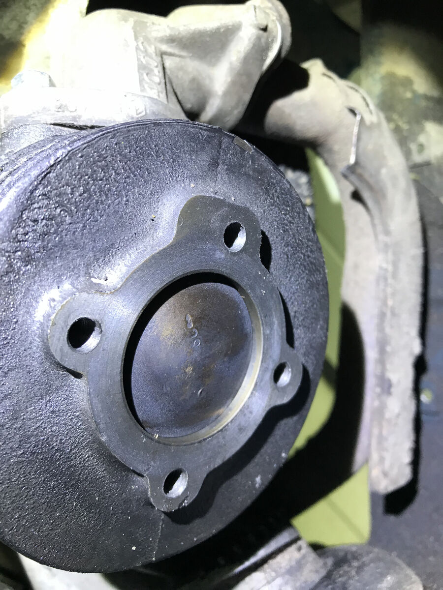

    Baue den Kopf ab und dann kannst du sehen, ob der Kolben richtig rum sitzt, sprich mit dem Pfeil oben drauf Richtung Auslass.

    • June 19, 2019 at 12:18
    • #27
    Pfeil ist Richtung Auslass siehe Foto..
    Auspuff habe Ich durchgepustet funktioniert soweit. Luft kommt durch.
    Er zündet einmal, dann ein zwei Sekunden nichts, dann wieder Zündung.
    Anschieben funktioniert ebenfalls nicht. Was wäre als nächstes dran zu überprüfen? Soll ich den Zylinder einmal komplett abnehmen, nur ich weis halt nicht wonach ich genau suche😁
