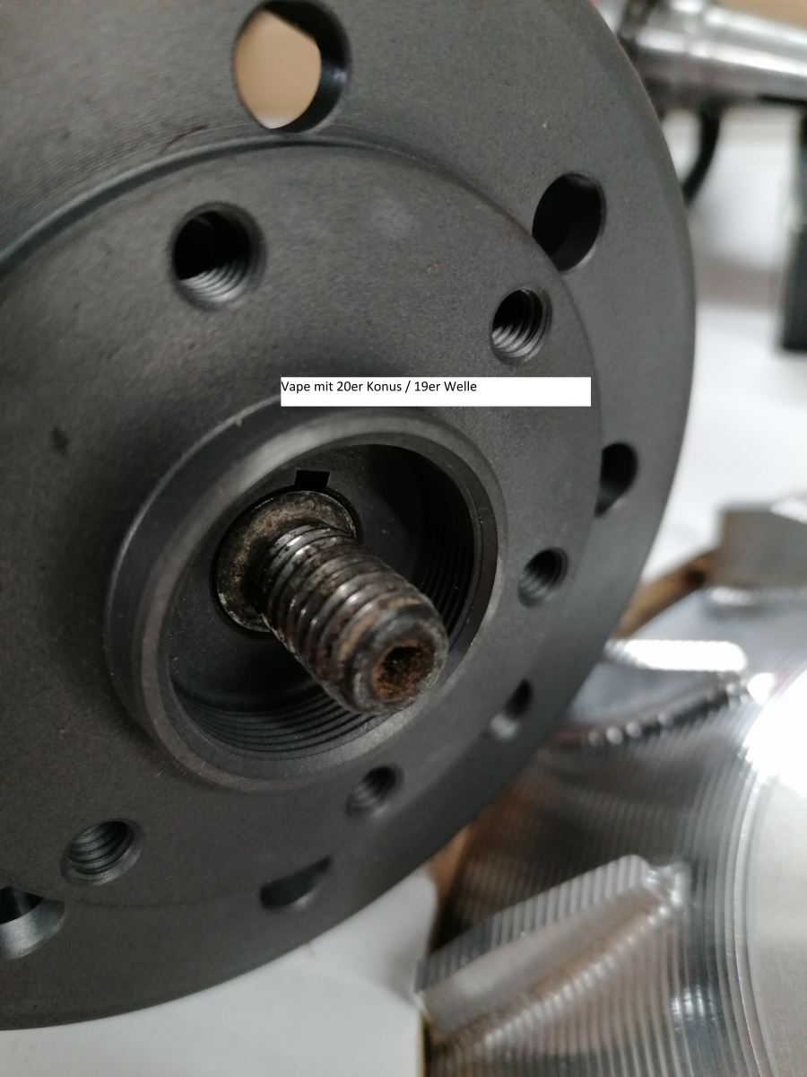

  • MBT / T4
    Blechfummler
    366
    7,171
    1,352
    • April 7, 2021 at 16:25
    • #110
    Zitat von Fantine
    Hast du mal einen Link zu dem Polrad bzw. der VaPe-Zündung, die du gekauft hast ?
    Ich gehe immer noch davon aus, dass du eine KW mit 20er Konus ( und nicht eine 19er ) in deinem Motor verbaut hast, dir aber eine VaPe für den 19er bestellt hast.
    Kannst du vielleicht noch auf dem Wedi lesen,, ob es ein 20-32-7 oder ein 19-32-7 ist ?
    Das iss doch ganz klar ne Welle mit 19er Konus, M10 ist immer kleiner Konus. Und Schlüsselweite 14 ist auch klar, den haben die Muttern mim Bund immer .Mit ner 17er Nuss kommste nicht drauf um das Polrad im originalen Zustand abzudrücken wegen dem Seegerring,deshalb Schlüsselweite 14.
    Mit dem Ding stimmt was anderes nicht, an ne Fehlproduktion glaub ich auch nicht,habschon mind.5 mit kleinem Konus verbaut,jedesmal ohne Probleme. Die Polräder der VAPE werden ja nicht von Hand gedreht, sondern maschinell in grosser Stückzahl gefertigt.
    Schleift das irgendwo, oder lässt sich locker durchdrehen ?
    Einmal editiert, zuletzt von MBT / T4 (April 7, 2021 at 16:31)

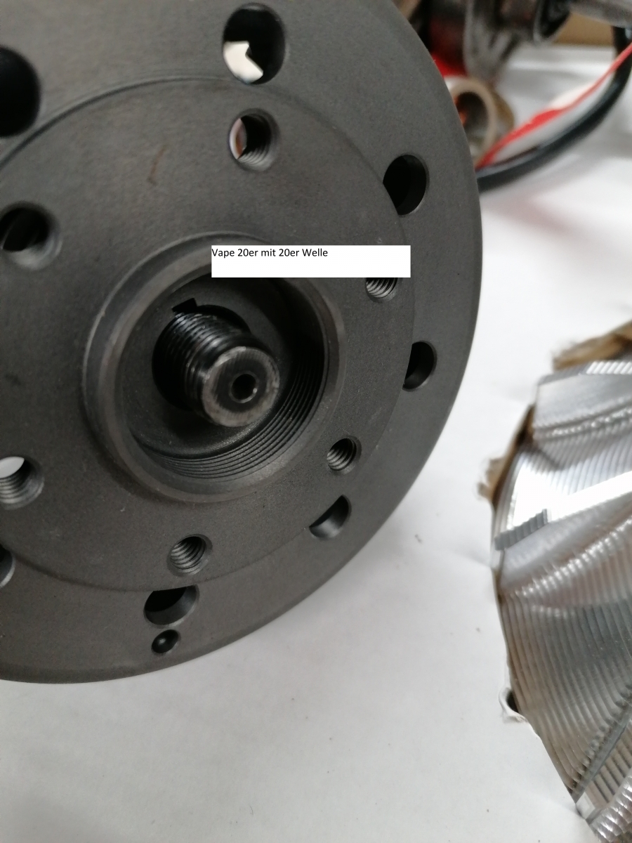

    Lässt sich locker drehen! Hast du zufällig ein Polrad der Vape da um zu messen die bei dir die Öffnung ist?
  • MBT / T4
    Blechfummler
    366
    7,171
    1,352
    • April 7, 2021 at 19:43
    • #112
    Leider nur eine für grossen Konus. Wenn Du ein falsches Polrad (20er) auf einer 19er Welle hättest ,würde das so aussehen. Wenn beides richtig ist steht der Bund der Kurbelwelle vorne ein bisschen unter dem Bund vom Polrad und das Gewinde schaut mindestens soweit raus das da ne normale M10 er Mutter komplett drauf geht.Guck mal ob Du ne andere 19er Welle besorgt kriegst und die mal ins Polrad reinsteckst, wenns dann nicht passt musste wirklich die Vape reklamieren.
