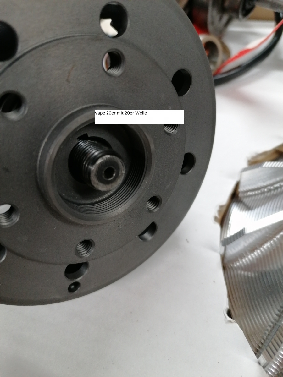

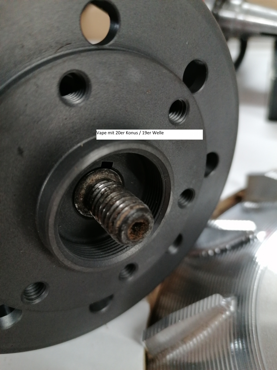

    • #112
    Zitat von Salli82
    Lässt sich locker drehen! Hast du zufällig ein Polrad der Vape da um zu messen die bei dir die Öffnung ist?
    Leider nur eine für grossen Konus. Wenn Du ein falsches Polrad (20er) auf einer 19er Welle hättest ,würde das so aussehen. Wenn beides richtig ist steht der Bund der Kurbelwelle vorne ein bisschen unter dem Bund vom Polrad und das Gewinde schaut mindestens soweit raus das da ne normale M10 er Mutter komplett drauf geht.Guck mal ob Du ne andere 19er Welle besorgt kriegst und die mal ins Polrad reinsteckst, wenns dann nicht passt musste wirklich die Vape reklamieren.
