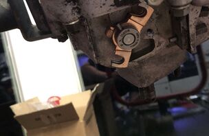

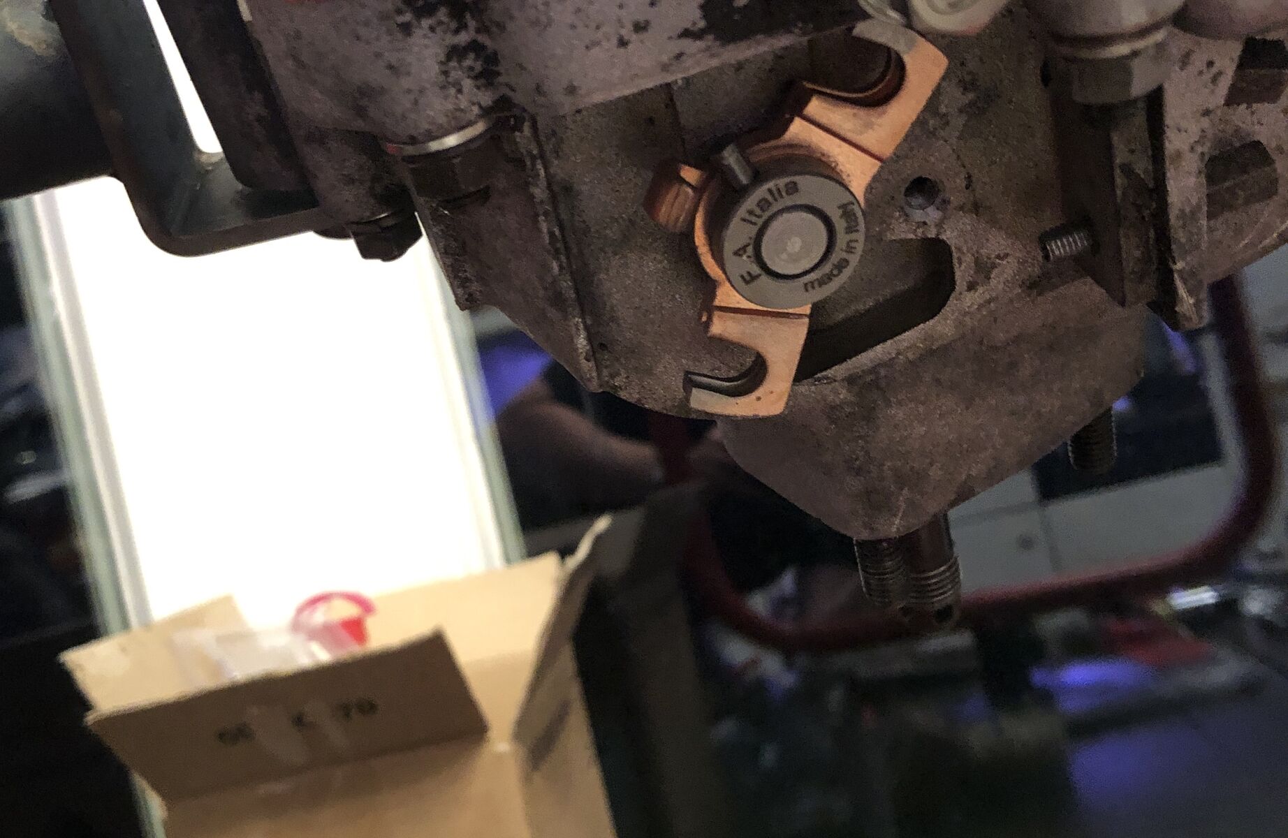

    Guten Morgen,
    es gibt die Schrauberhilfe, einfach da anschreiben.
    Externer Inhalt m.youtube.com
    zeigt das Thema auch. Getriebe bei der Gelegenheit sauber ausdistanzieren nicht vergessen.
    Poste mal ein Bild vom aktuellen Zustand. Du meinst dieses Bauteil - korrekt?

    problem gelöst.
    Vielen dank trotzdem herr menzinger.
