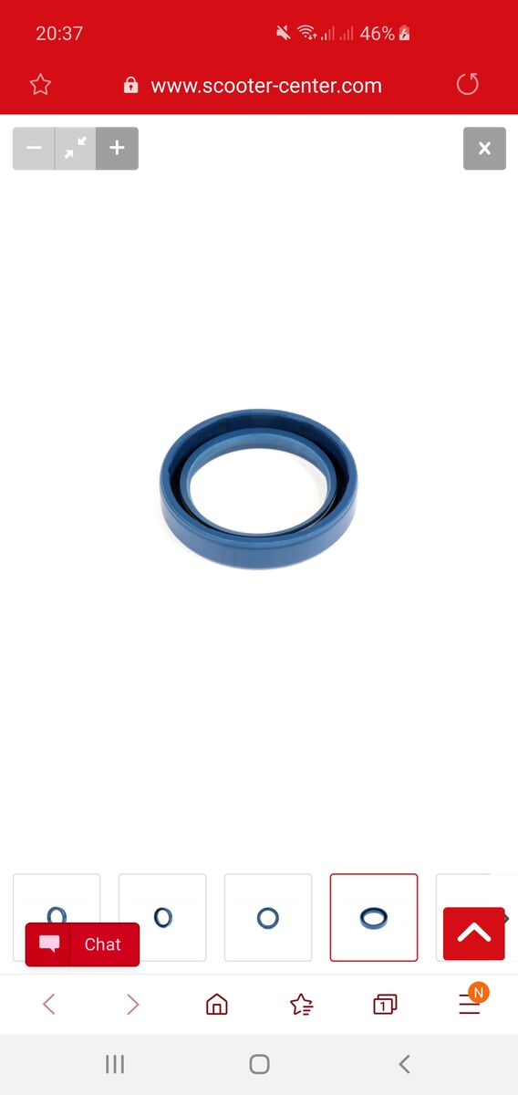

    wie heißt der simmering finde nix im Internet hat jemand ein Link.

    Simmerring Hauptwelle / Bremstrommel …
    z.B.
    https://www.scooter-center.com/de/wellendicht…?number=3810005
  • danielepio90
    297
    57
    PK 50 XL2/HP4
    • May 29, 2019 at 20:36
    • #26
    z.B.
    Ich danke dir.

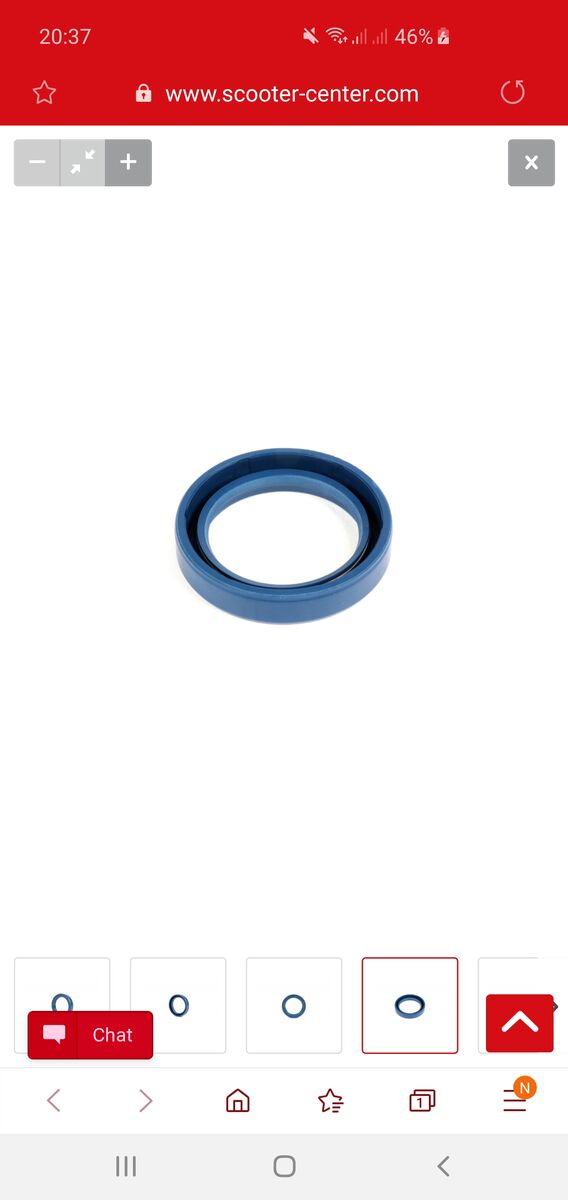

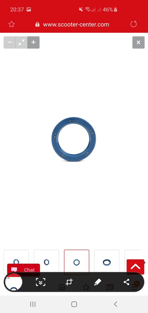

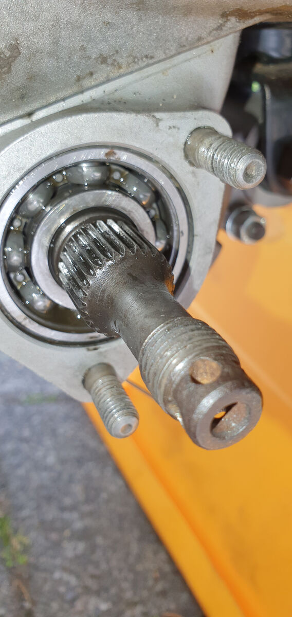

    Welche Seite kommt auf denn Kugellager.

    die offene Seite

    Offene Seite `= man sieht die Rundschnurfeder wie auf dem letzten von dir eingestellten Foto...

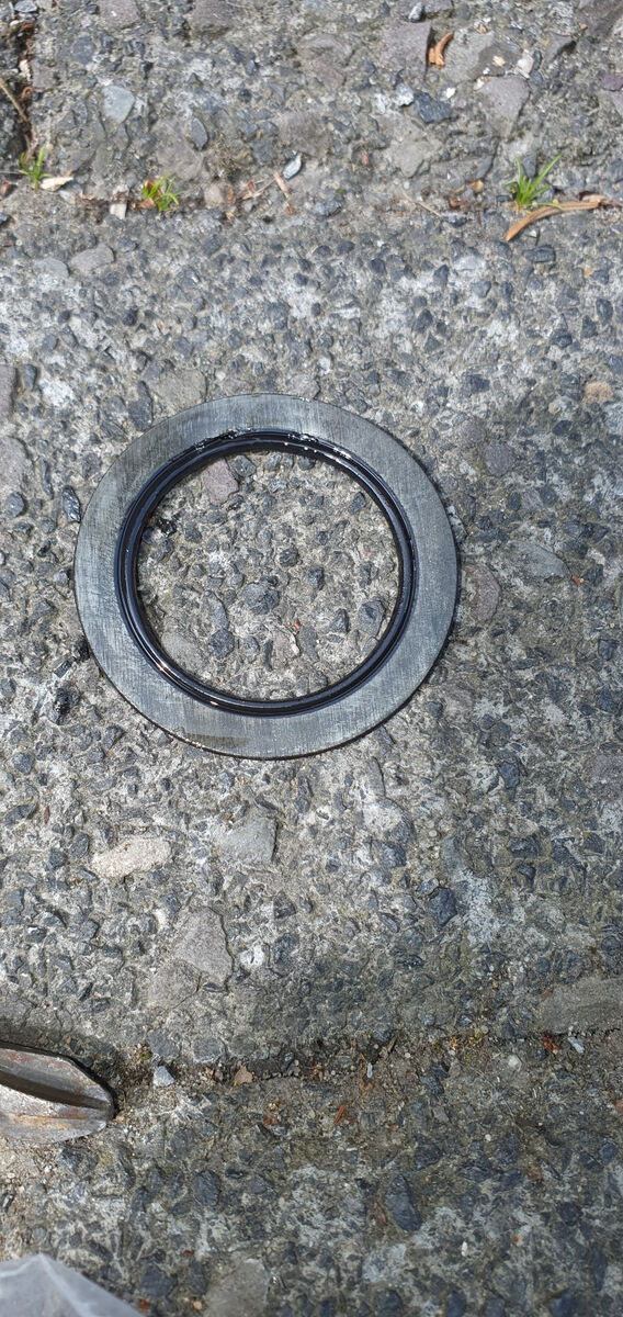

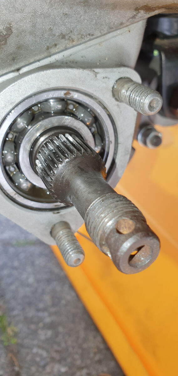

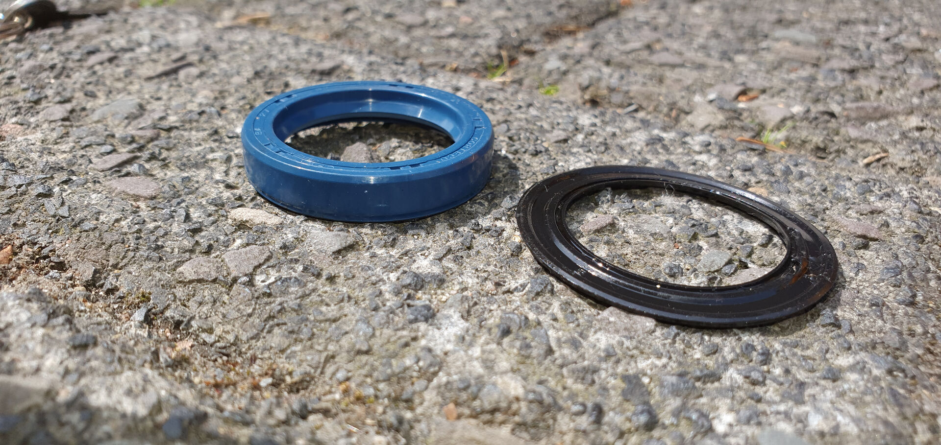

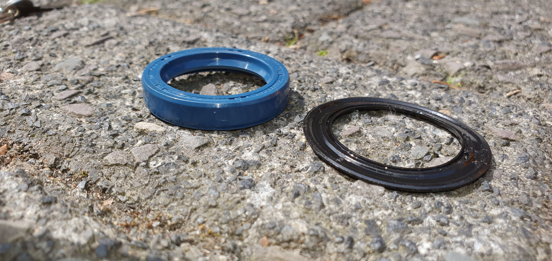

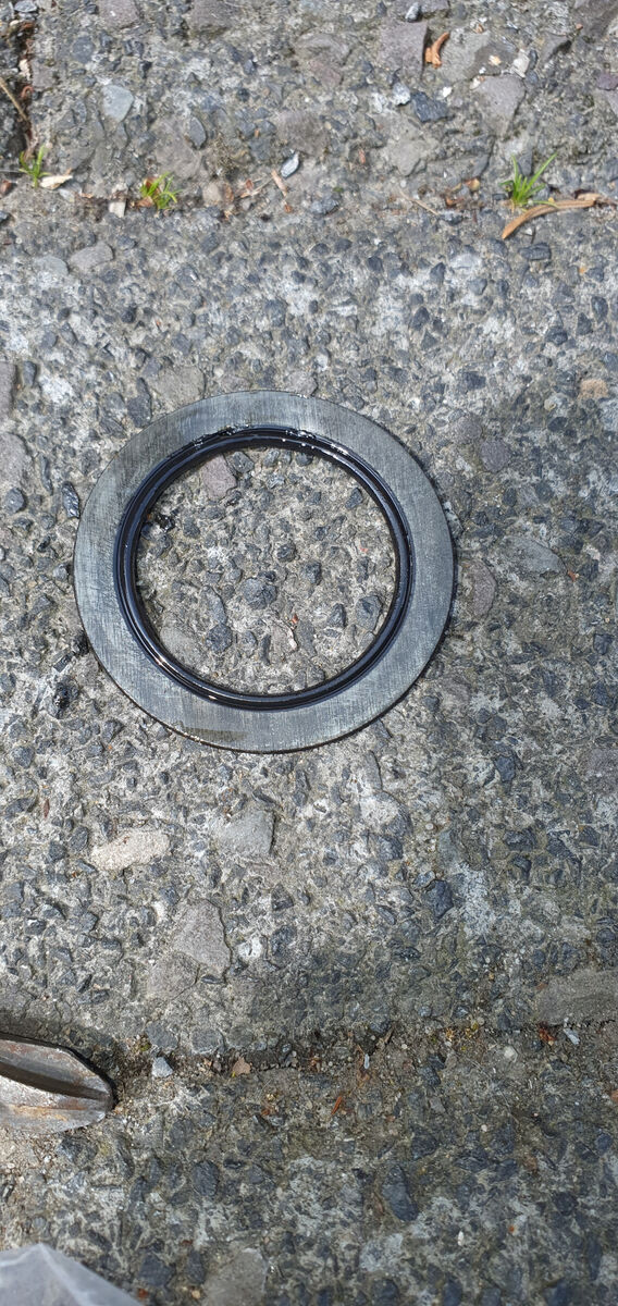

    Gestern habe ich denn simmering beim Kugellager abgebaut, ist ziemlich dünn und denn neuen passt leider nicht drauf.

    tu bitte allen einen gefallen und lass in zukunft die finger von motoren.

    Schau dir bitte eine Explosionszeichnung an. Du hast vom Kugellager nur den Staubschutz angemacht.
    Der Ring sitzt auf der anderen Seite.
    Das fällt sogar einem Blinden auf.

    beim ankerplatte ist der simmering da. Ich weiß habe da neuen getan tropft trotzdem.

    Am Kugellager tropft es

    Das ist nicht ungewöhnlich. Hinter dem Lager steht das Getriebeöl und drückt nach außen. Deswegen legt man sie entweder auf die Seite, oder lässt das Öl vorher ab.

    Und der Simmerring dichtet erst, wenn die Bremstrommel angebaut ist.
