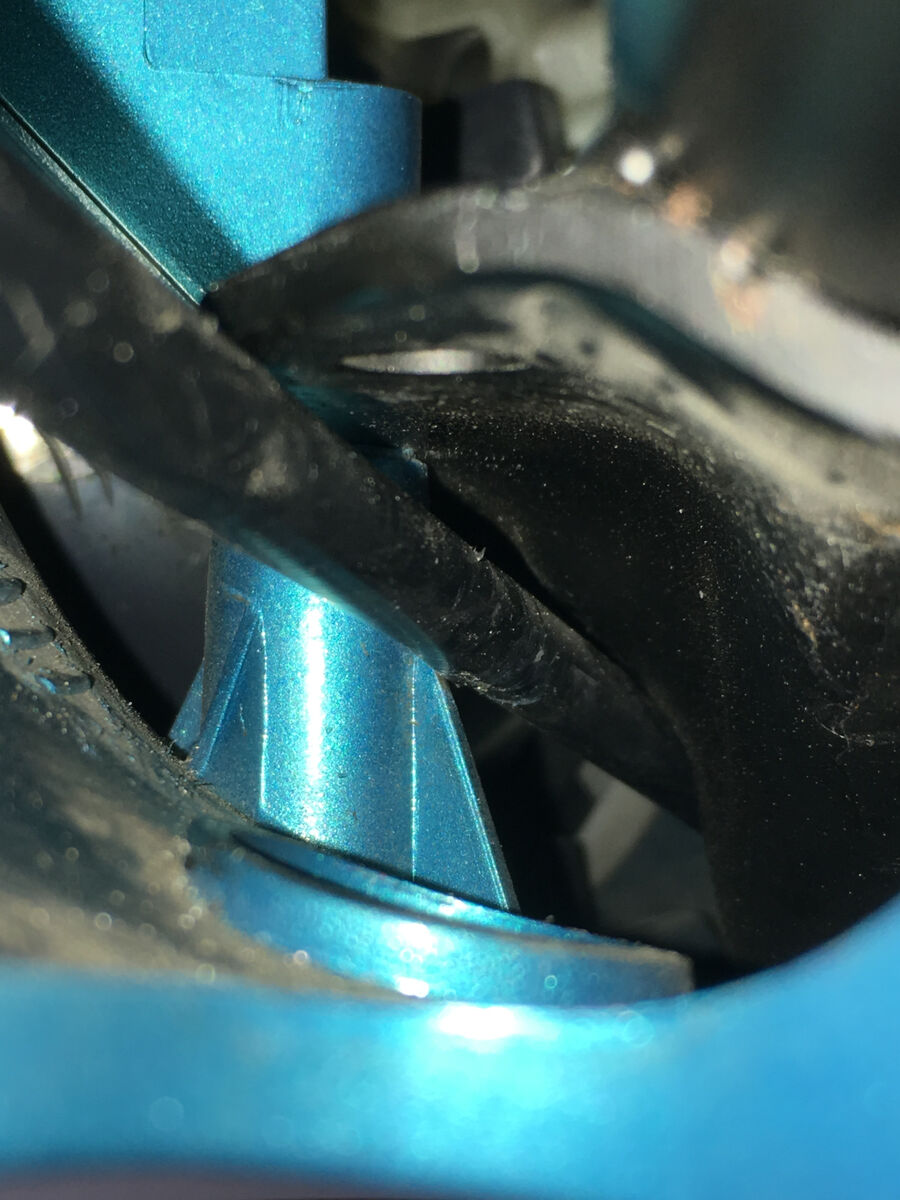

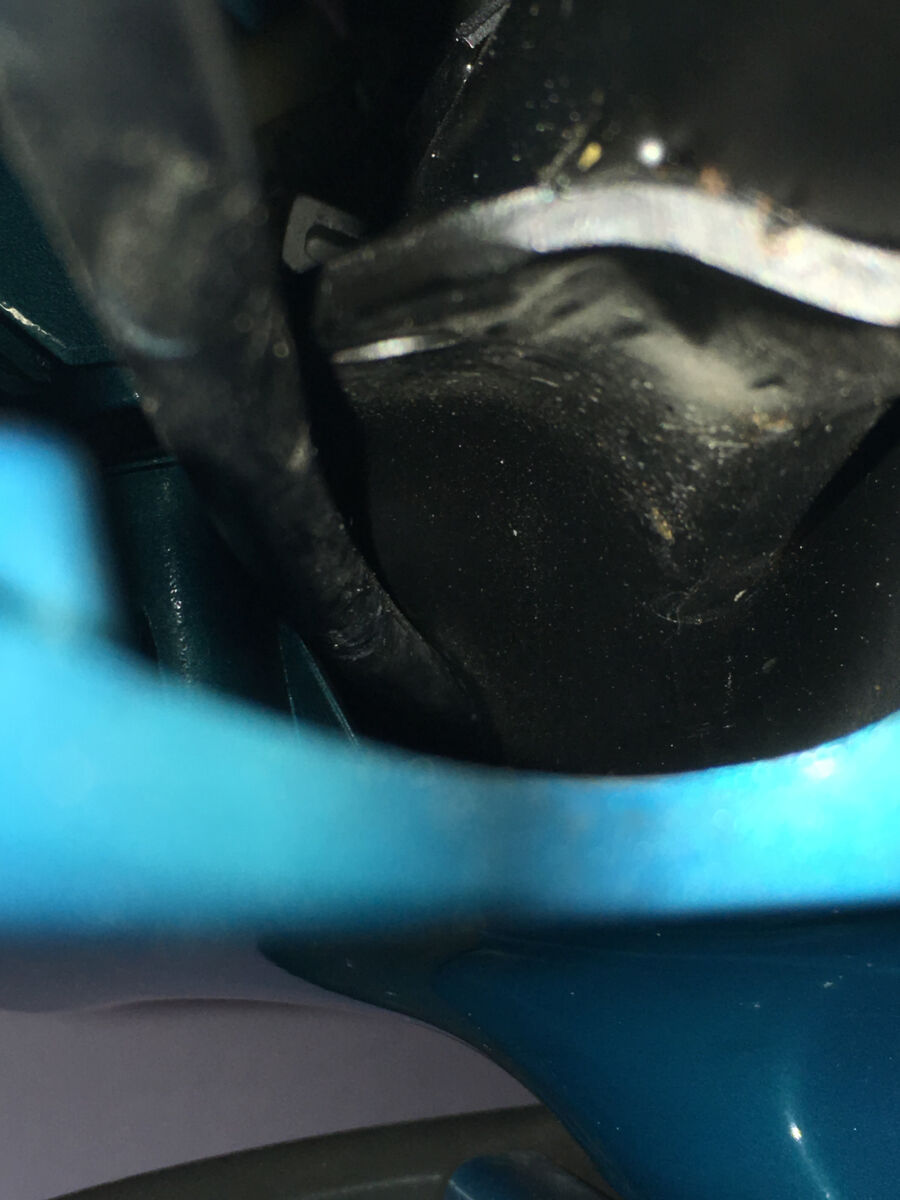

    • July 17, 2019 at 21:11
    Also leider bin ich nicht zufrieden so.... die Schaltung geht teilweise so schwer , vorallem beim hochschalten das es manchmal echt schwierig ist zu fahren, ich habe ja den Zug gewechselt aber ohne Hülle, diese würde ich auch demnächst tauschen. Aber trotzdem knarzt und quietscht es in der Verkleidung das dies bestimmt auch dazu beiträgt. Ich habe mal ein Photo versucht zu machen!
    Danke und vielleicht kann mir jemand nen Tipp geben...

    • July 17, 2019 at 23:20
    sehe da nix, wo es scheuert.
    Du wirst nicht drum herumkommen, das Lenkeroberteil nochmals abzunehmen und zu prüfen.
    Davon dann gerne auch Fotos hier rein stellen.
    Schau bitte auch mal unten am Motor, ob die Bowdenzughüllen auch sauber in den Aufnahmen sitzen und fixiert sind.

    • July 18, 2019 at 01:02
    Man sieht es wirklich kaum, werde auch alles öffnen und ne neue zughülle nehmen,
    Der Zug ist schon auf das Metall durch gescheuert, dort diese Kante vom kunstoff ist!

    • July 18, 2019 at 07:49
    Das eine ist der Schaltdraht, das andere der Kupplungszug. Selbiger dreht sich beim Schalten mit und kann schon mal schleifen.
    Der Schaltzug geht im Lenker fast gerade nach unten und kann nicht so leicht schleifen.

    • July 18, 2019 at 08:34
    Es ist auch der Kupplungs Zug der an der Verkleidung schleift! Das sieht man auch und vorallem hört man wenn man dreht. Auch wenn sie aus ist und man bewegt nur minimal die Schaltung hört man ein quietschen.
