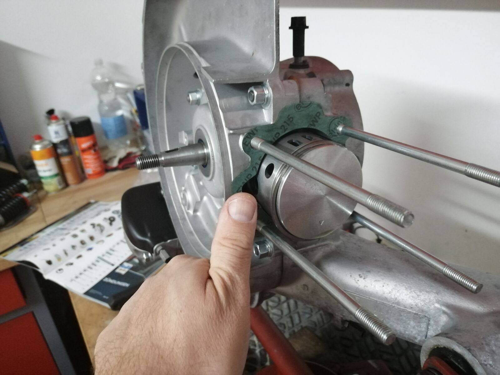

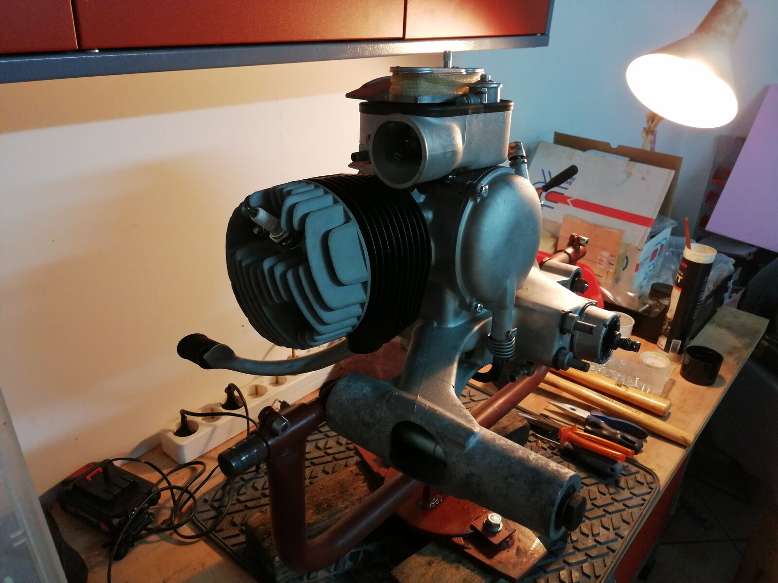

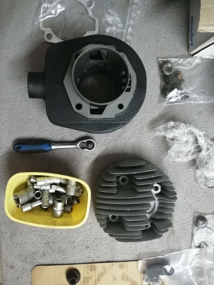

    Heute wieder weiter gemacht
    Ist die Einbaurichtung deines Kolbens deine letzte Entscheidung?
    Warum? Pfeil zeigt nach unten. Oder Habe ich etwas übersehen??

    Pfeil muss zum Auslass zeigen, wenn das so ist alles tutti

    Ist kein SF Motor, daher passt es.

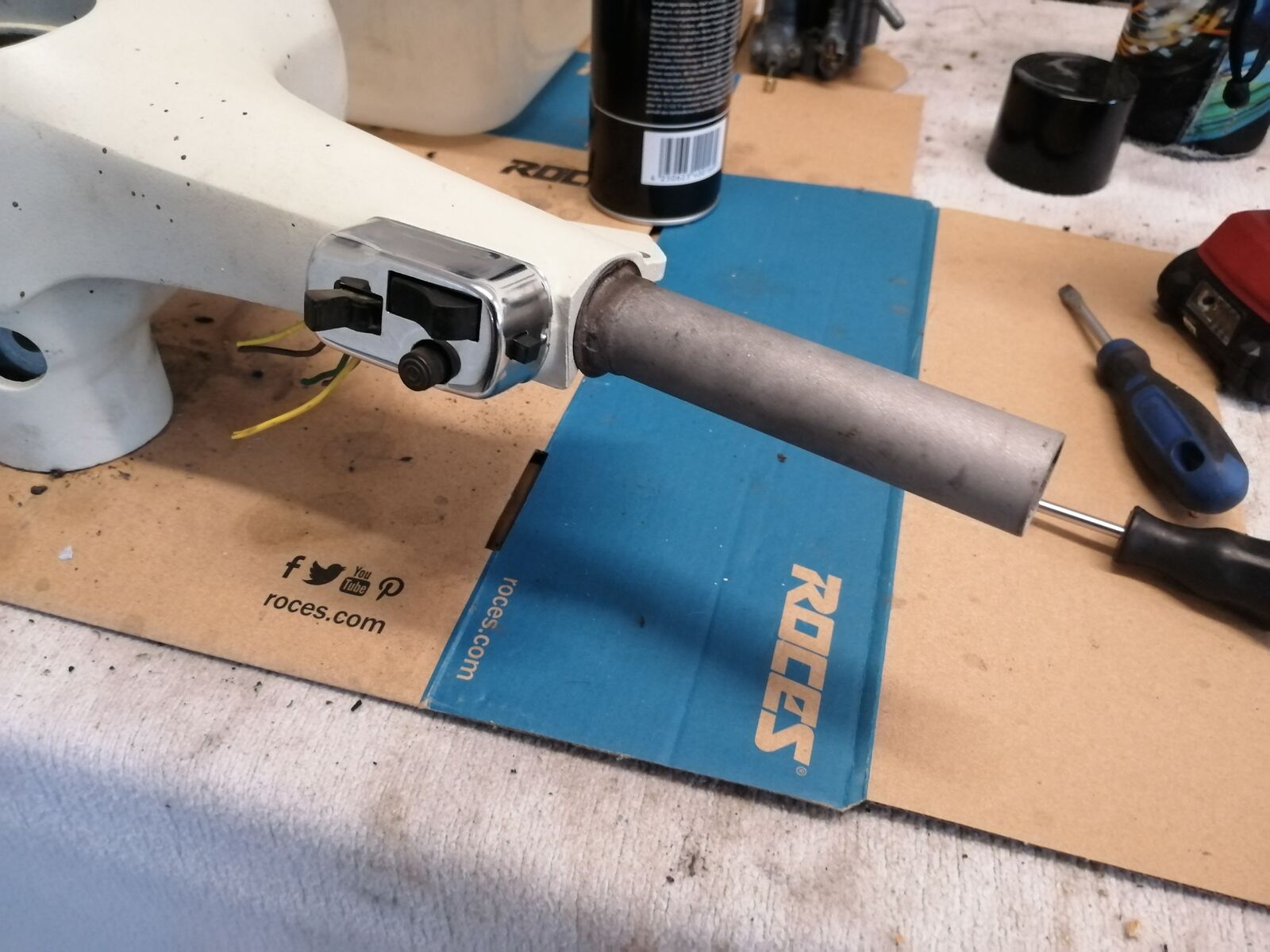

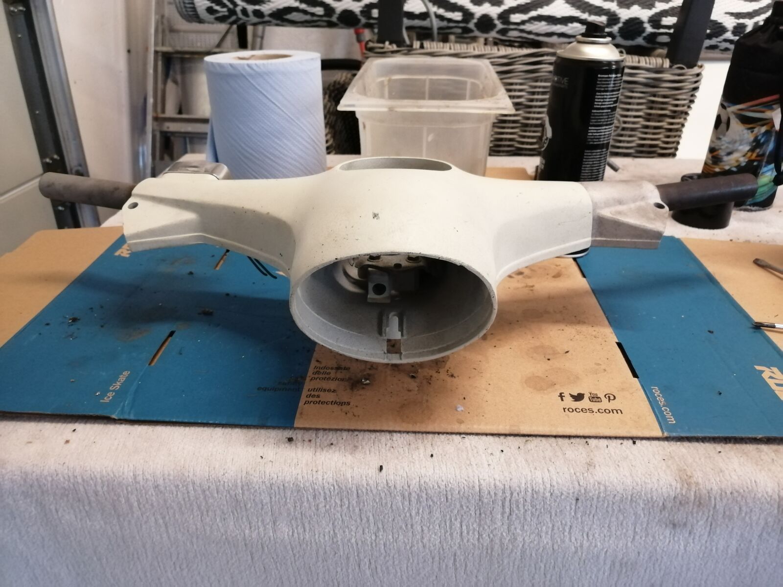

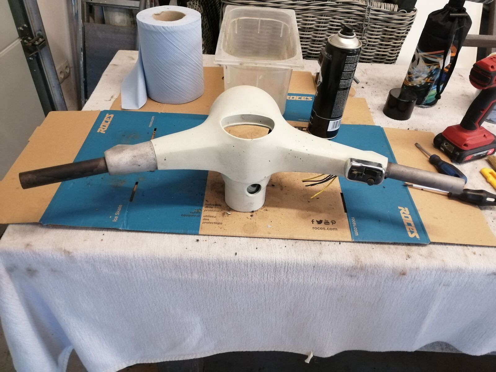

    So lenker ist komplett
      • 193.96 kB
      • 226.28 kB
      • 218.6 kB

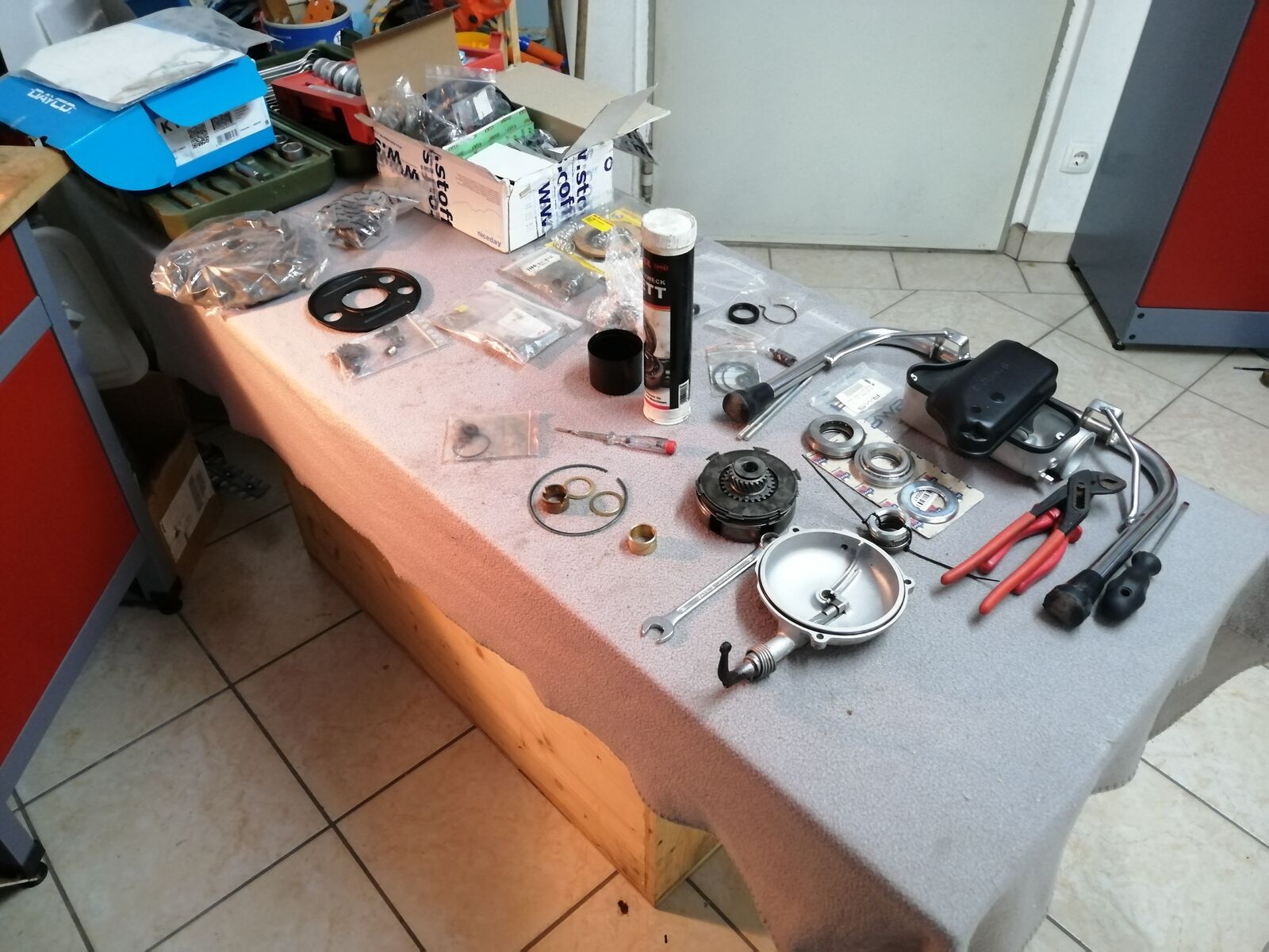

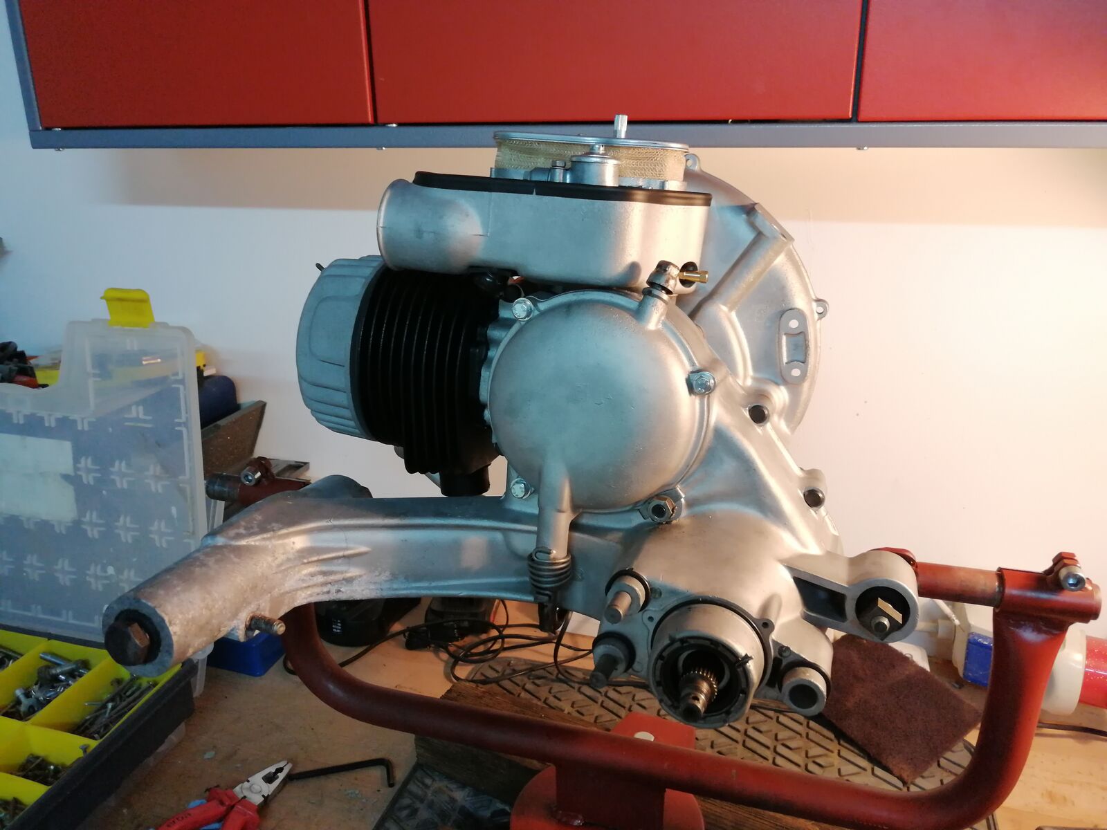

    Heute wieder was weiter gemacht
      • 180.17 kB
      • 196.68 kB
      • 187.08 kB

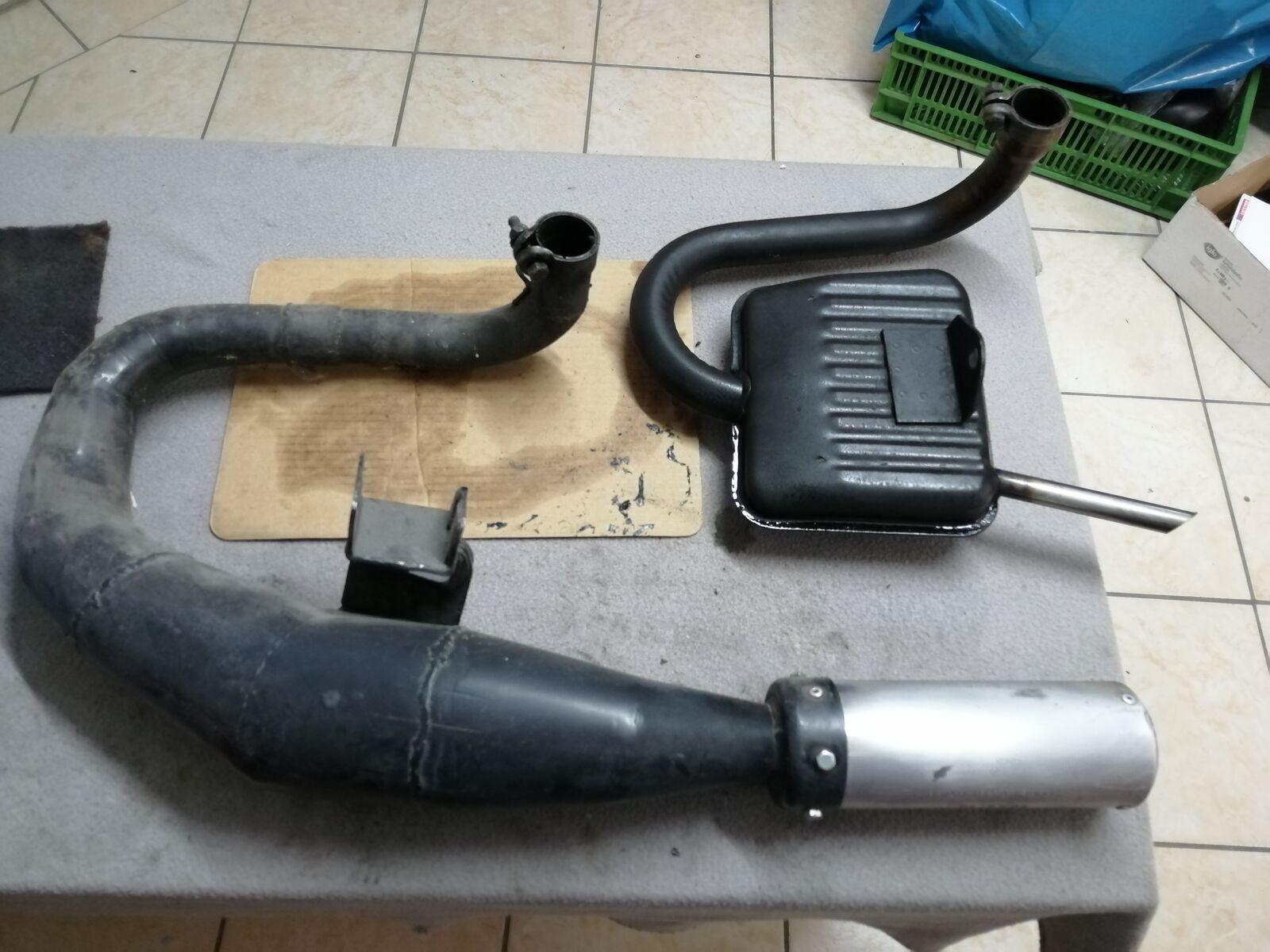

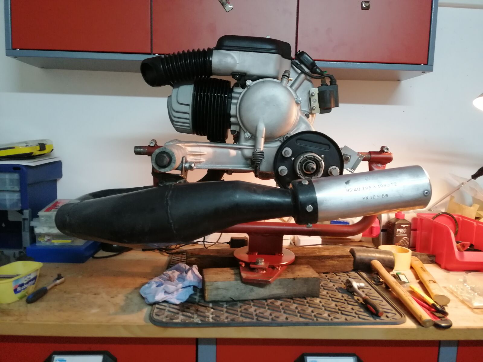

    Welchen soll ich nehmen??
      • 191.25 kB

    Den ganz schwarzen!

    Also den originalen
