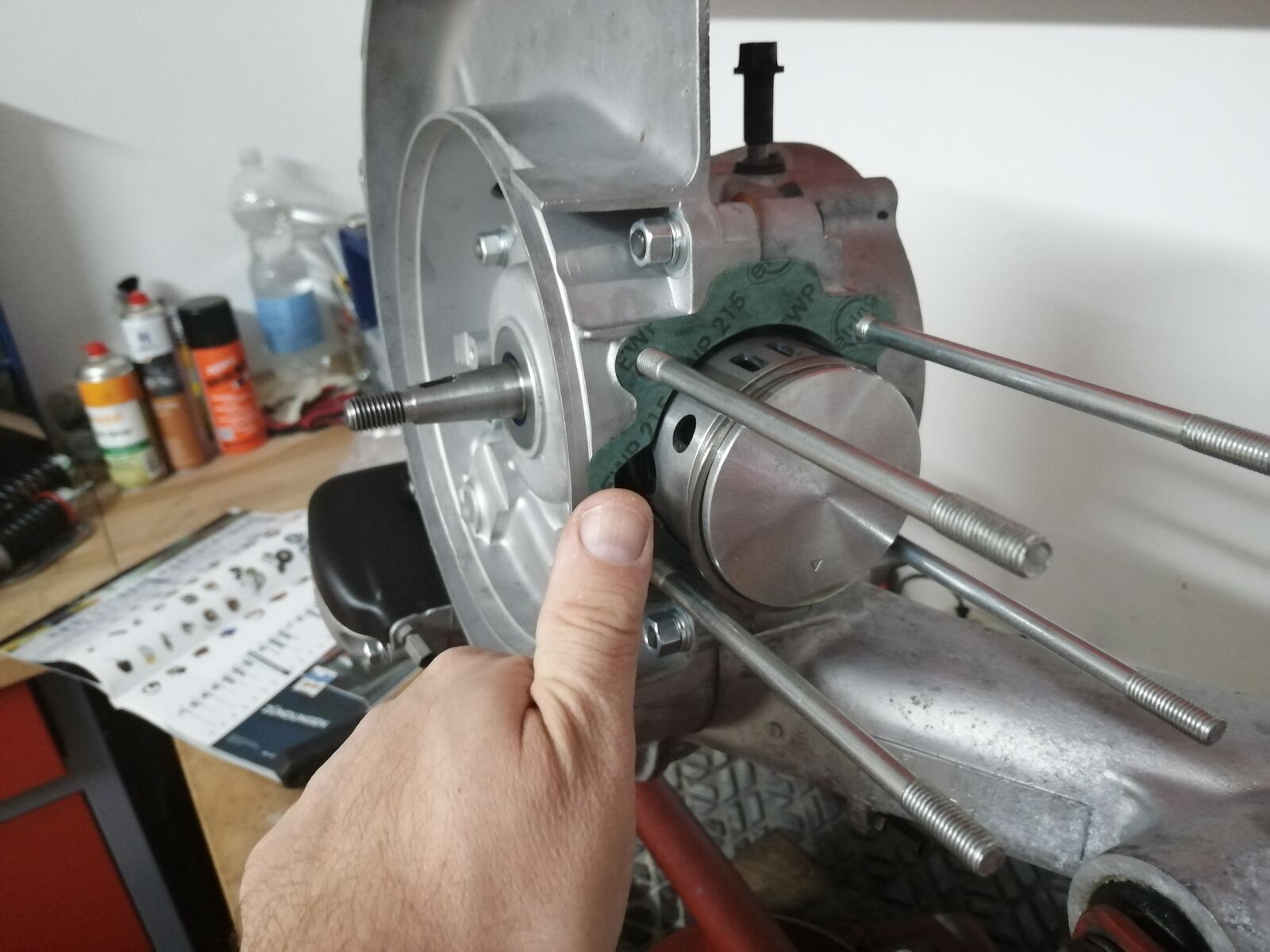

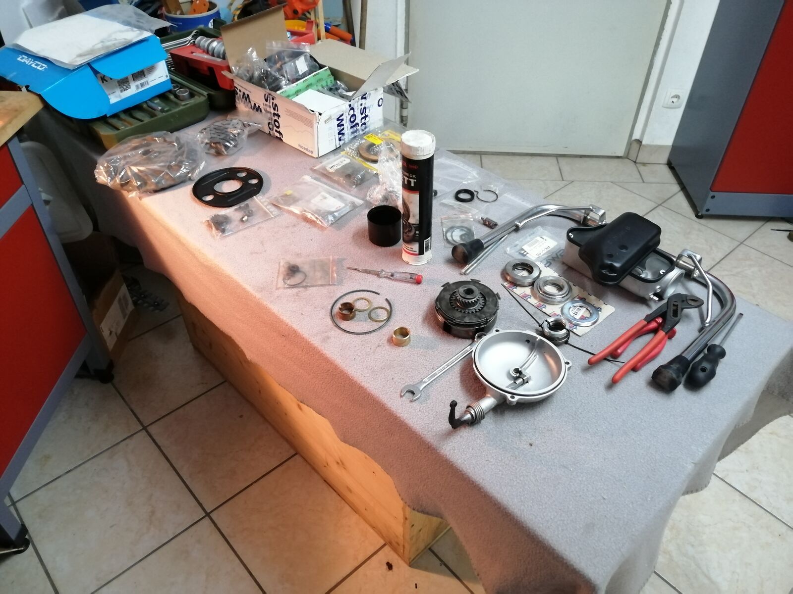

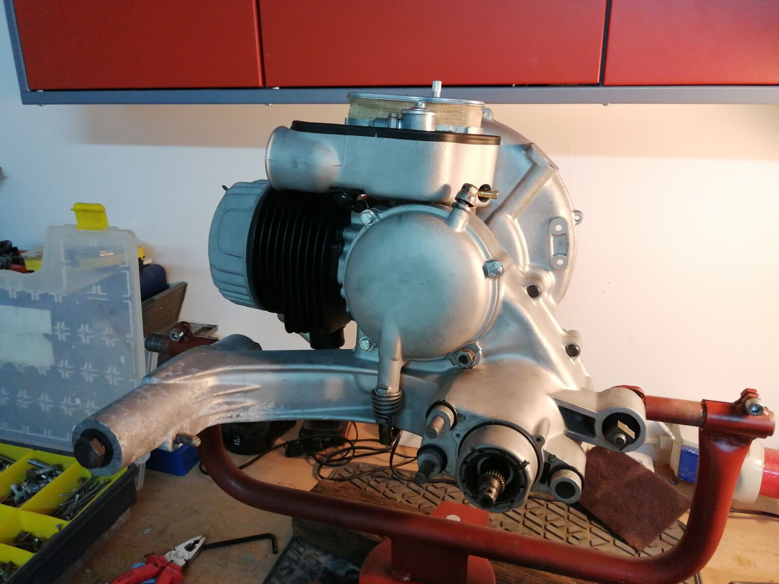

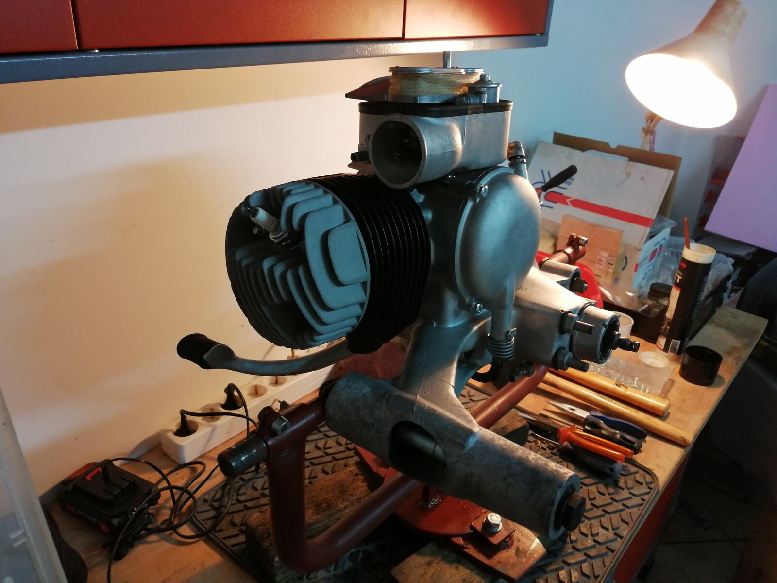

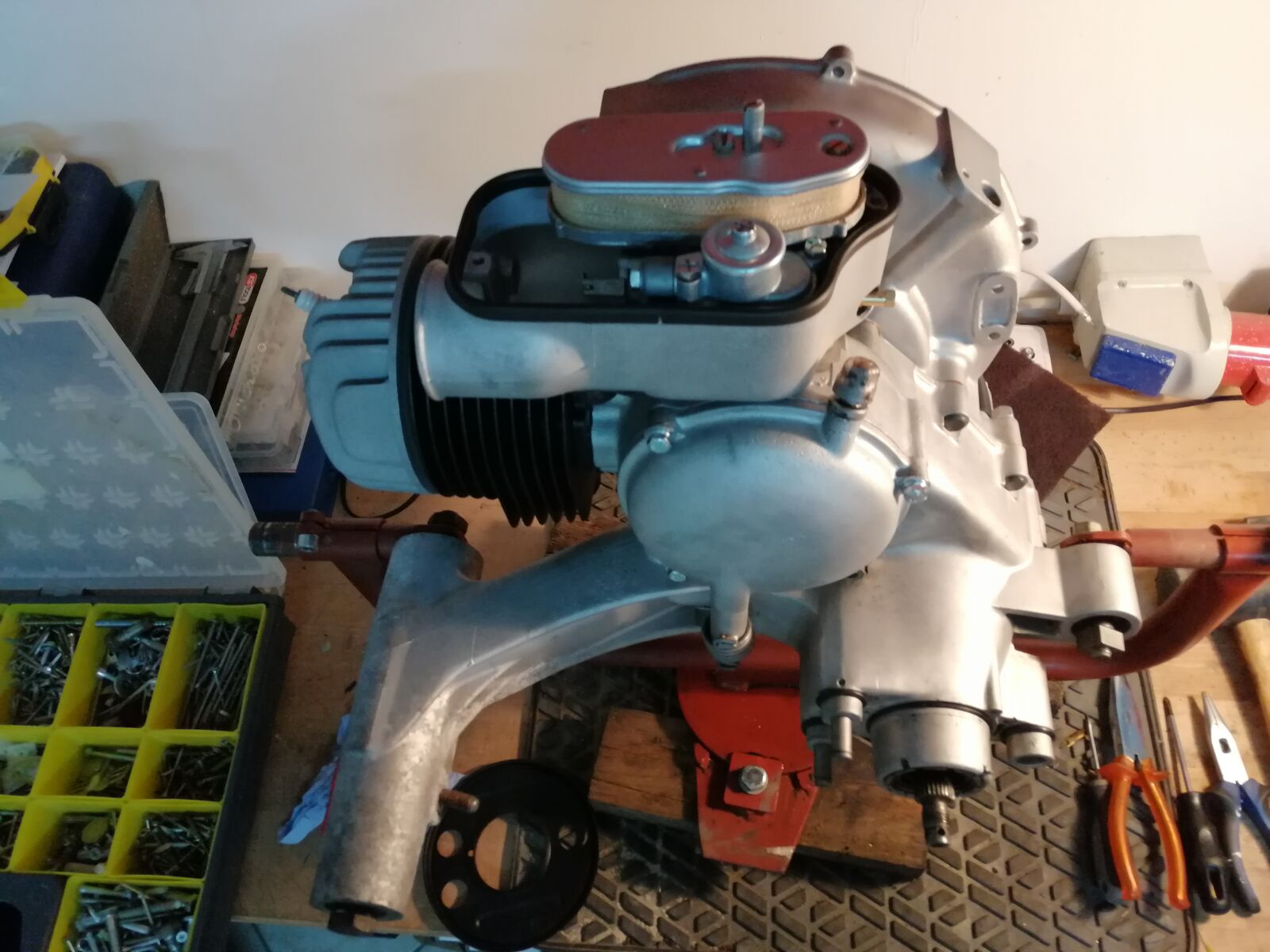

    Heute wieder weiter gemacht
      • 151.95 kB
      • 439
      • 167.76 kB
      • 441
      • 149.56 kB
      • 422
      • 241.78 kB
      • 390
  • Braver
    356
    2,176
    354
    • October 22, 2019 at 21:56
    • #42
    Ist die Einbaurichtung deines Kolbens deine letzte Entscheidung?
  • Steffmax1
    78
    1,233
    197
    Vespa 50 special, Vespa 125 super
    • October 22, 2019 at 22:02
    • #43
    Warum? Pfeil zeigt nach unten. Oder Habe ich etwas übersehen??
  • Braver
    356
    2,176
    354
    • October 22, 2019 at 22:08
    • #44
    Pfeil muss zum Auslass zeigen, wenn das so ist alles tutti
    3,177
    31,770
    5,698
    • October 23, 2019 at 06:31
    • #45
    Ist kein SF Motor, daher passt es.

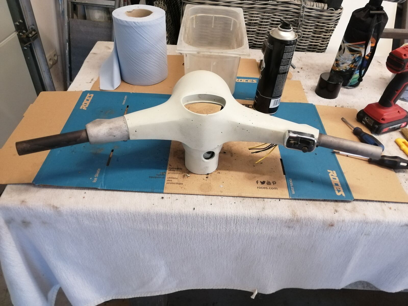

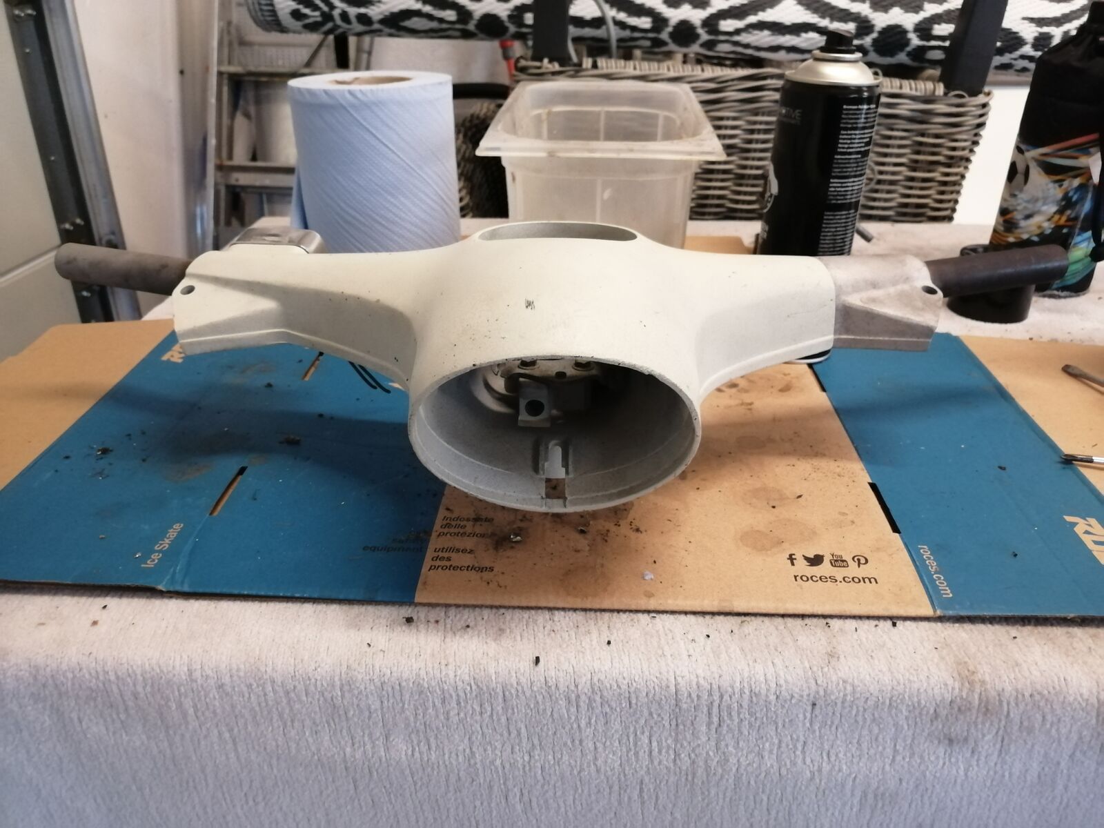

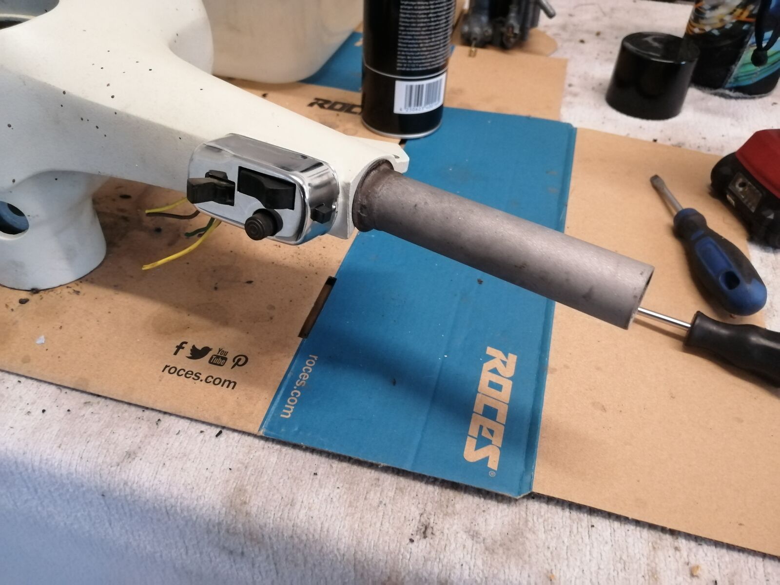

    So lenker ist komplett

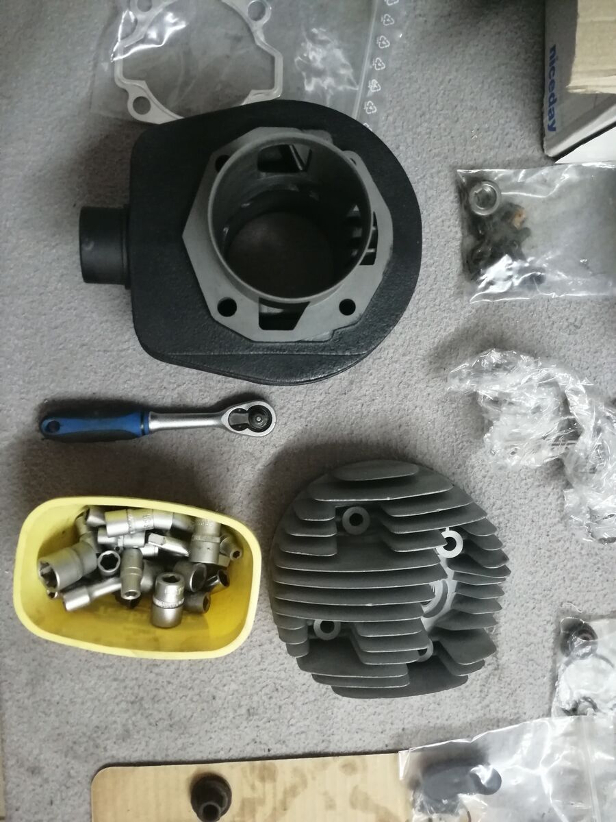

    Heute wieder was weiter gemacht

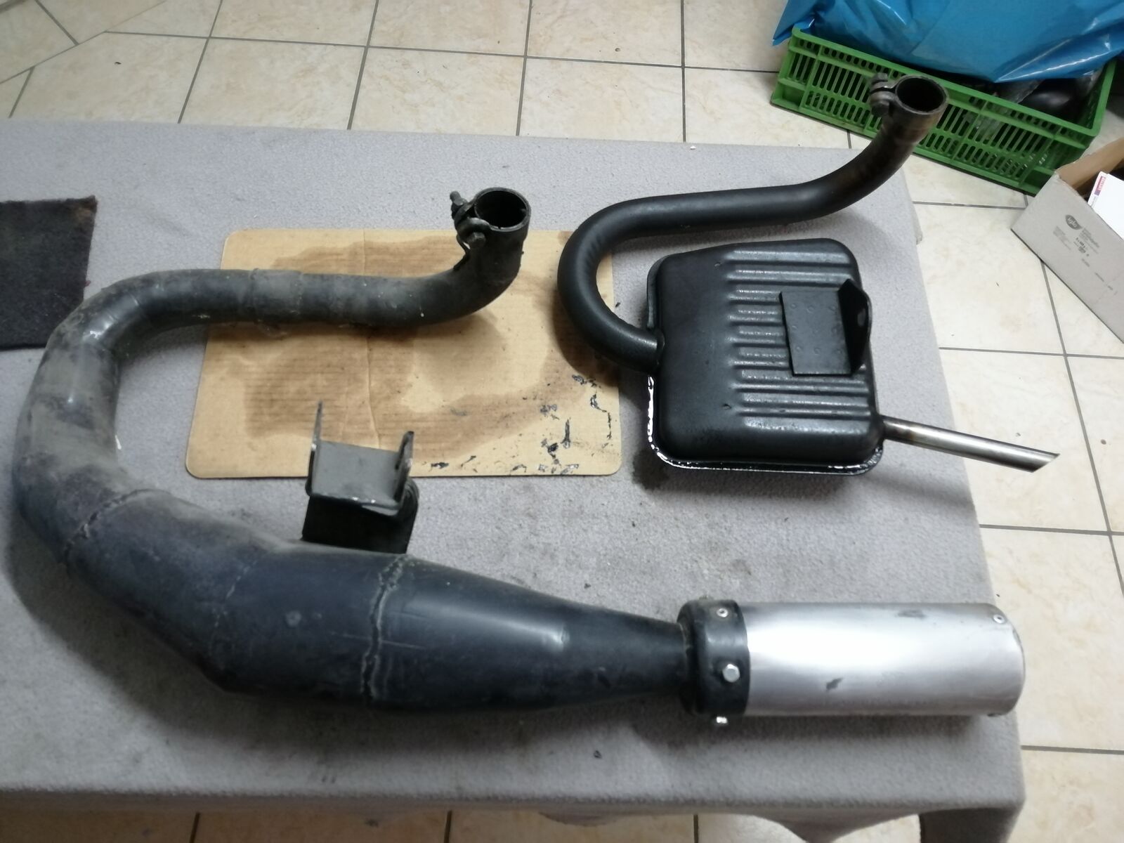

    • November 26, 2019 at 10:32
    • #58

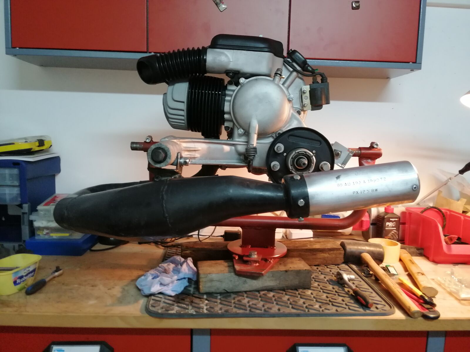

    Welchen soll ich nehmen??
      • 191.25 kB
      • 399
      • 190.97 kB
      • 395
    3,177
    31,770
    5,698
    • November 26, 2019 at 12:44
    • #59
    Den ganz schwarzen!
  • Steffmax1
    78
    1,233
    197
    • November 26, 2019 at 19:00
    • #60
    Zitat von Volker PKXL2
    Den ganz schwarzen!
    Also den originalen
