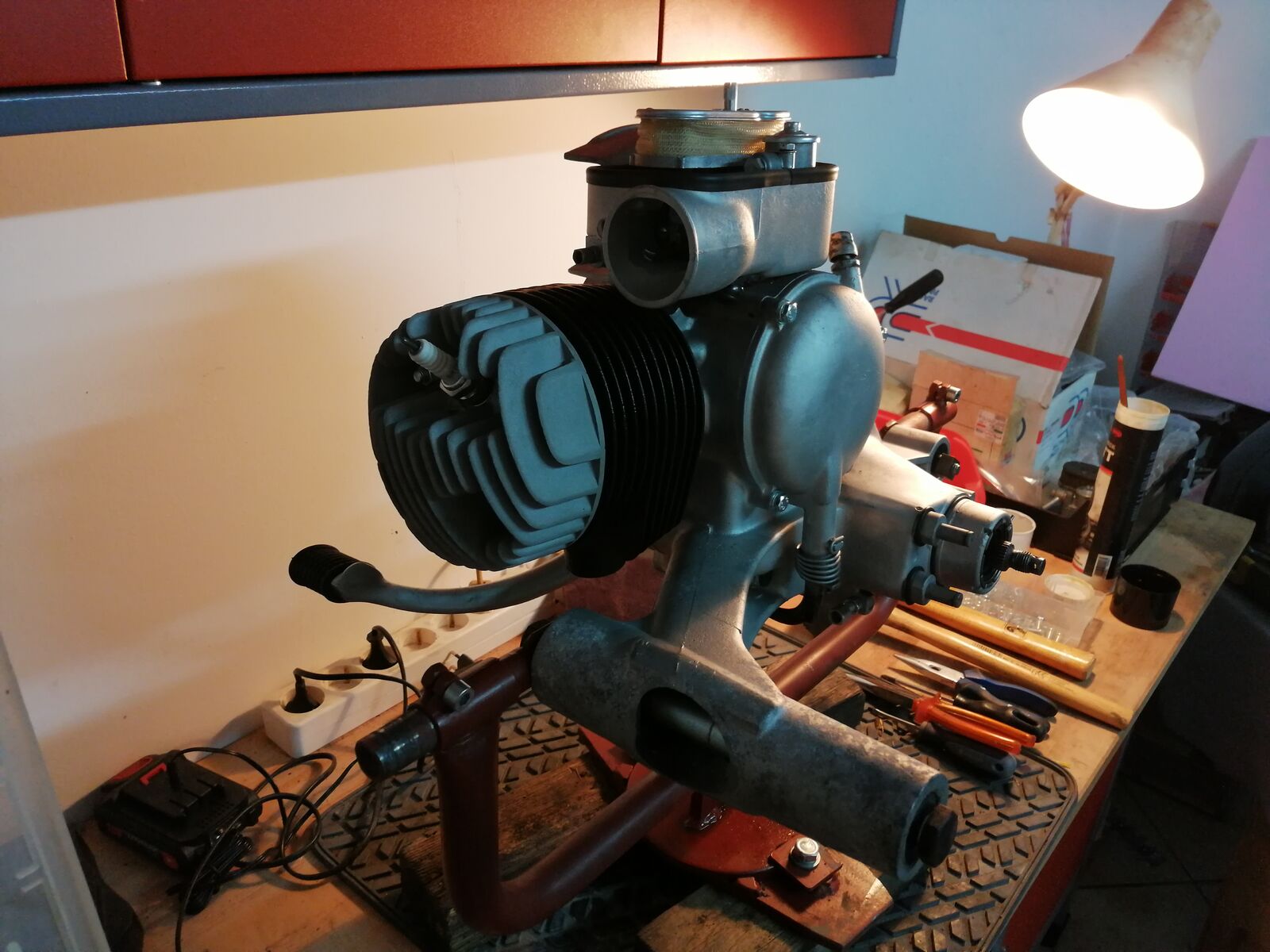

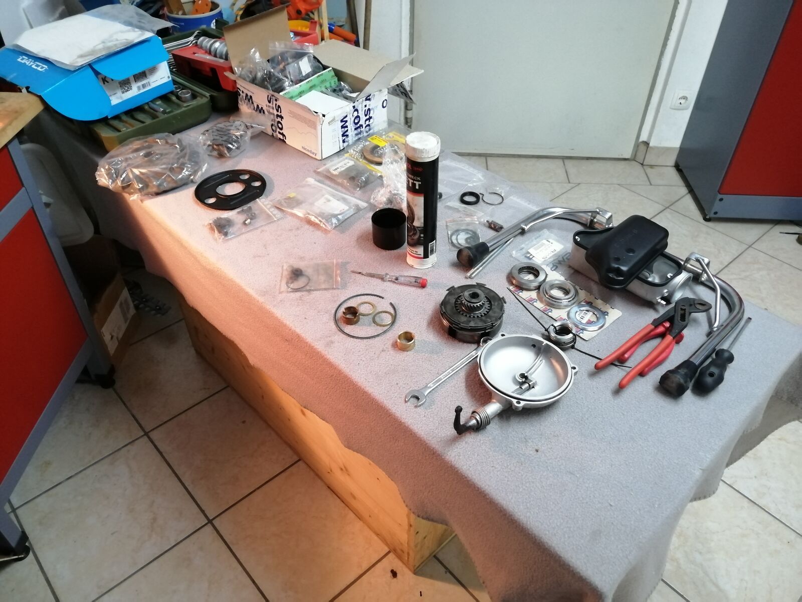

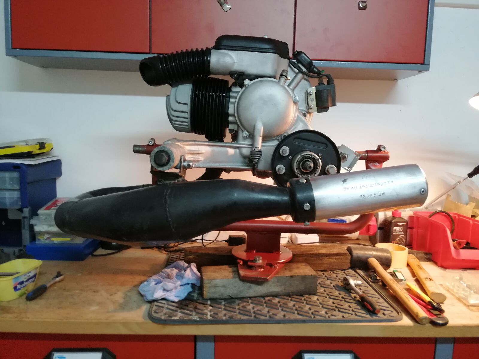

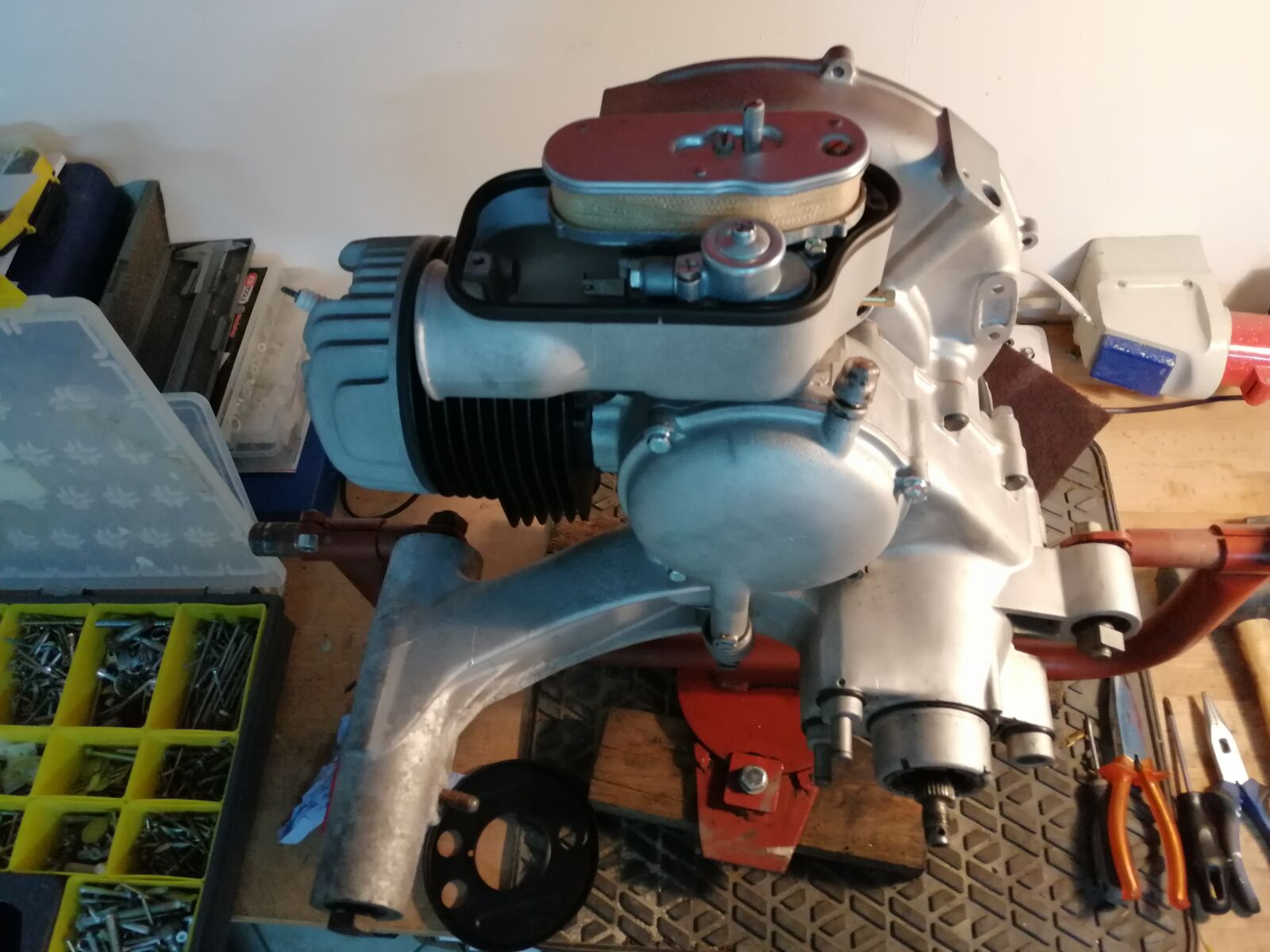

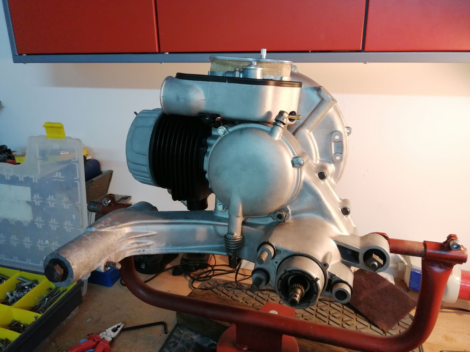

    Heute wieder weiter gemacht
    Ist die Einbaurichtung deines Kolbens deine letzte Entscheidung?
  • Steffmax1
    78
    1,233
    197
    Vespa 50 special, Vespa 125 super
    • October 22, 2019 at 22:02
    • #43
    Warum? Pfeil zeigt nach unten. Oder Habe ich etwas übersehen??
  • Braver
    356
    2,176
    354
    • October 22, 2019 at 22:08
    • #44
    Pfeil muss zum Auslass zeigen, wenn das so ist alles tutti

    Ist kein SF Motor, daher passt es.

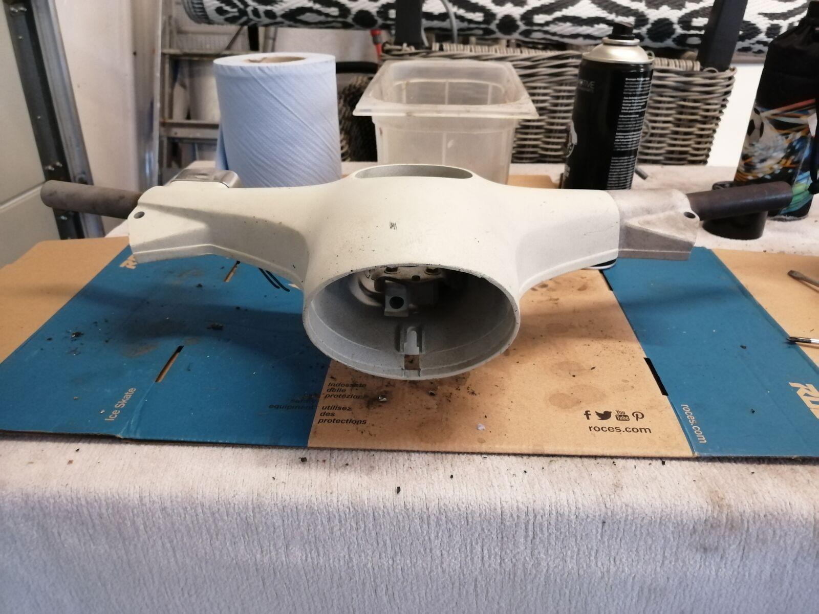

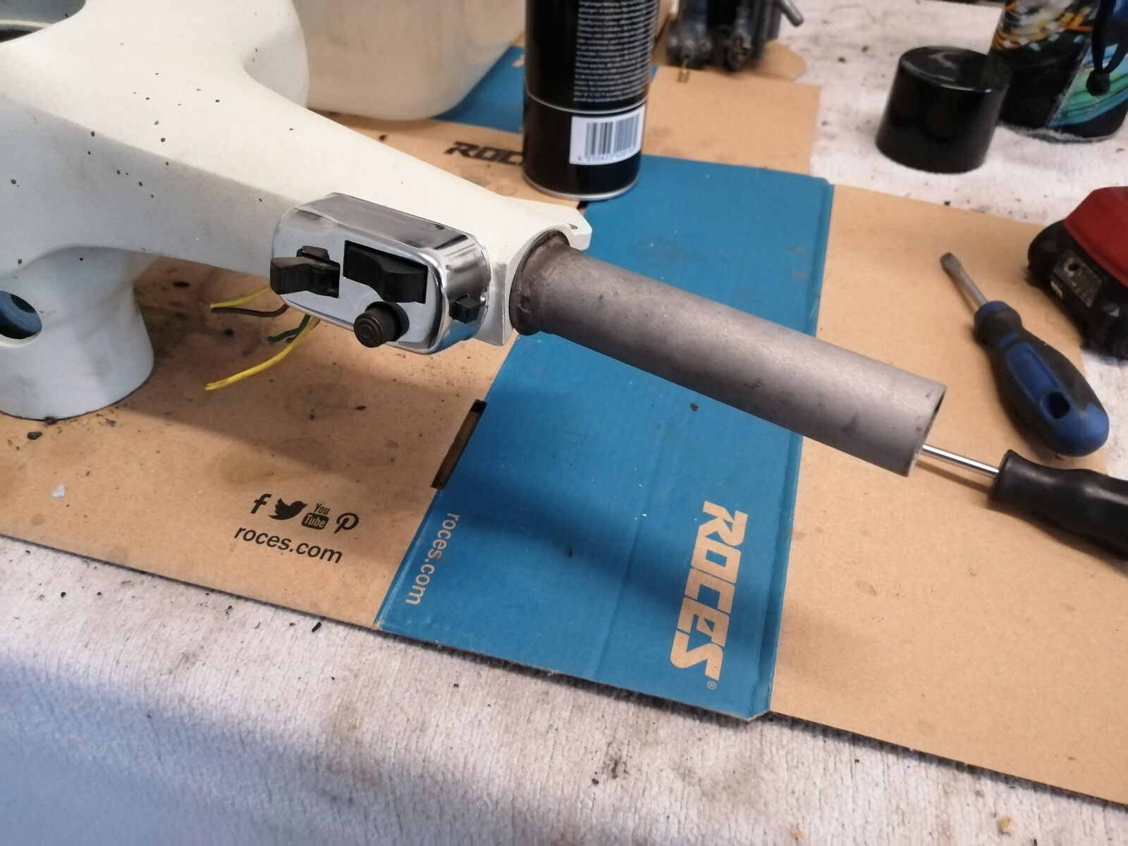

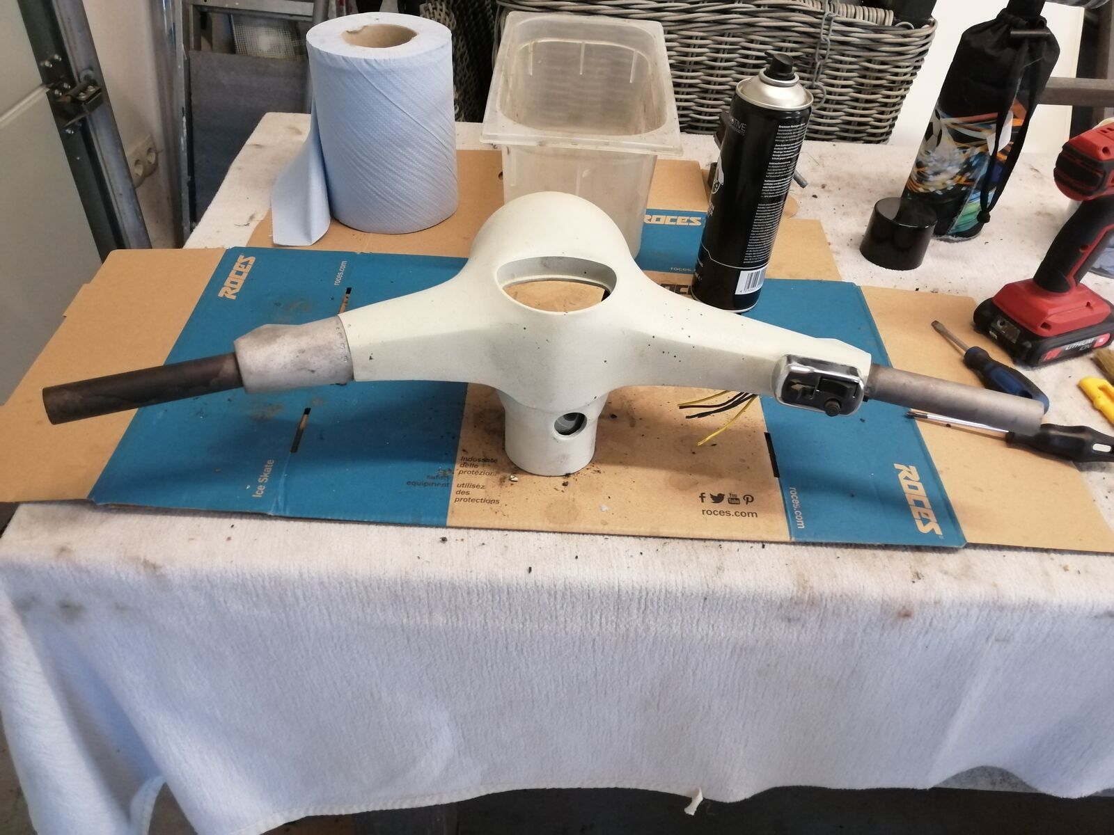

    So lenker ist komplett

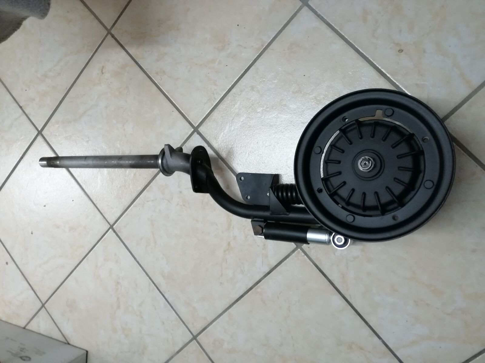

    Heute wieder was weiter gemacht

    Frage? Gibt es für die bremstrommel vorne und hinten eine Naben Abdeckung??

    Ja

    Zitat von ReBonSe
    Ja
    Für die 125 super. Finde da nix. Oder ich schaue falsch. Weiß nicht genau welche da passen.

    sollten eigentlich alle passsen, bis auf Lusso... also die kleinen..
    musst ausmessen...
    https://www.scooter-center.com/de/abdeckkappe…?number=7672318

    Frage an die largeframe Fahrer? Passt bei dem 177dr jeder largeframe auspuff vom Durchmesser? Oder sind die unterschiedlich??

    Jeder für 125 bis 150 bis 177
    Jedoch ist die Passgenauigkeit der Auspuffhersteller oftmals nicht das gelbe vom Ei.
    Da spricht er ein wahres Wort gelassen aus.
    Man ist gut beraten, Auspüffe immer spannungsfrei zu montieren & nicht "nach Holzfällerart" draufzuprügeln - Ungeduld ist auch fehl am Platze...wenn mal was nicht passt, passt's eben nicht.
    Wieso?
    Es führt irgendwann zu Rissen oder man bekommt den Auspuff nie richtig dicht (was nicht nur zu schwarzem Rotz am Motor führt, sondern ggf. auch zu Leistungsverlusten).
    Wenn nötig, hilft möglicherweise:
    • die Befestigungslasche am Auspuffkörper nachbiegen
    • das Durchgangsloch in der Lasche vergrößern, ggf. zum Langloch verbreitern.
    • Den Sitz der Vierkantmutter im Blechkäfig verändern. Muttergewinde, das meist schwergängig ist da es schwarz lackiert ist, nachschneiden.
    • bei manchen Tuningzylindern ist eine Auslaßstutzen-Distanzhülse nötig (SIP, 0,1 und 0,15 mm)
    • gerne darf man etwas Auspuffmontagemasse verwenden (nicht bei grober Passungenauigkeit!)
    • Auspuff zwecks Montage immer erst lose anstecken, nie z.B. erst Zentralschraube festziehen und dann Auslaßstutzenschelle festknorzen, sondern erstmal sehen, ob eine der o.g. Maßnahmen nötig sind.
    • bei gebrauchten Zylindern Soge tragen, daß der Auspuffstutzen besonders aussen sauber ist.
    • Auch einen Versuch wert: Wenn möglich (bei neu zu montierendem Zylinder z.B.) Zylinder samt Kopf nur handfest anziehen, dann Auspuffmontage nach o.g. Muster versuchen... oft läßt sich der Zylinder ja noch ein paar Zehntel Grad in seinem Sitz drehen...und dann alle Schrauben sukzessive nach und nach anziehen.
    • Wenn alles nichts hilft, bitte nicht "über's Knie brechen", sondern Auspuff beim Lieferanten reklamieren und sich einen anderen schicken lassen.
    • Besonders verzweifelte sägen das Auspuffrohr durch und schweißen es in gewünschter Position wieder an.

    Die 200er sind vom Winkel anders...

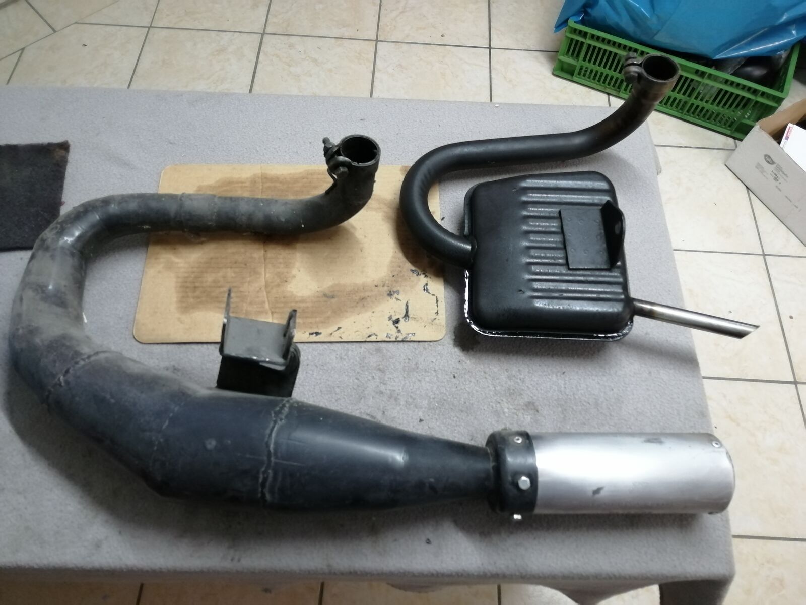

    • November 26, 2019 at 10:32
    • #58
    Welchen soll ich nehmen??
      • 191.25 kB
      • 385
      • 190.97 kB
      • 377
    3,021
    31,344
    5,644
    • November 26, 2019 at 12:44
    • #59
    Den ganz schwarzen!
  • Steffmax1
