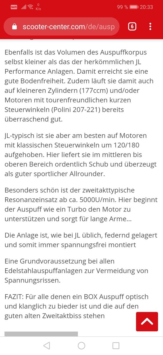

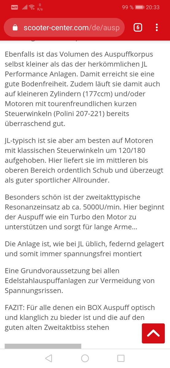

    Die grosse trötte stammt von einer px 125. Sollte dem sip performance ähnlich sein. Also für den
    Mag schon sein daß sie dem SIP Perfomance ähnlich ist, aber wie du vielleicht aus meinen Ausführungen herauslesen kannst, sind die beiden von dir gezeigten Pötte unterschiedliche Extreme und eher nicht geeignet, um dem DR177 ein wenig Spaß zu entlocken..
    "Soll" für den DR177 geeignet sein - laut wem?
    Welche Art von Eignung soll der Pott am DR177 denn haben?
    Eine solche Tröte wird auf dem DR177 im unteren Drehzahlbereich ordentlich Druck vernichten, um bei Heimweh und Rückenwind obenrum etwas mehr Drehzahl und Endgeschwindigkeit zu erzeugen... aber nur wenn du den DR177 erst mal so hochjubelst, um in die Resodrehzahl des Auspuffs zu kommen. Gut, irgendwie gehen tut das, ist halt nicht so gemütlich.
    Allerdings wirst du es ziemlich blöde finden, daß es keinen Spaß macht, wenn der Roller zu zweit oder bergauf ständig abkackt und du dauernd zurückschalten musst, um wieder in die Resonanzdrehzahl des Auspuffs zu geraten.
    Und dann ist der DR177 ja auch nur ein Graugußzylinder.
  • schonmal von Verkaufsargumente gehört...
  • wirst es nicht bereuen...
  • Der DR hat einfach viel zu niedrige Steuerzeiten für nen ResoAuspuff. Da macht es überhaupt keinen Sinn so ein Teil hinzubauen. Man müsste den Auslass mim Dremel bearbeiten (Höhe/Breite) das der Den Auspuff nutzen kann. Beim DR mit den originalen Kolbenringen unmöglich, die fliegen Dir dann direkt um die Ohren, die halten nix aus... Du könntest nen Kolben vom 177er Polini incl. GS- Kolbenringen verbauen, dann Auslass fräsen, dann könnte Dir der JL den erhoffen Schub bringen. Dann kannste aber auch gleich nen Zylinder mit Leistung verbauen. Wenn Du beim DR bleibst steck ne Box drauf und gut ist, passt einfach am besten. Wobei ich da die Polini Box bevorzuge, läuft meiner Meinung nach in allen Belangen ein bissel besser wie Sip, Bgm und co.
