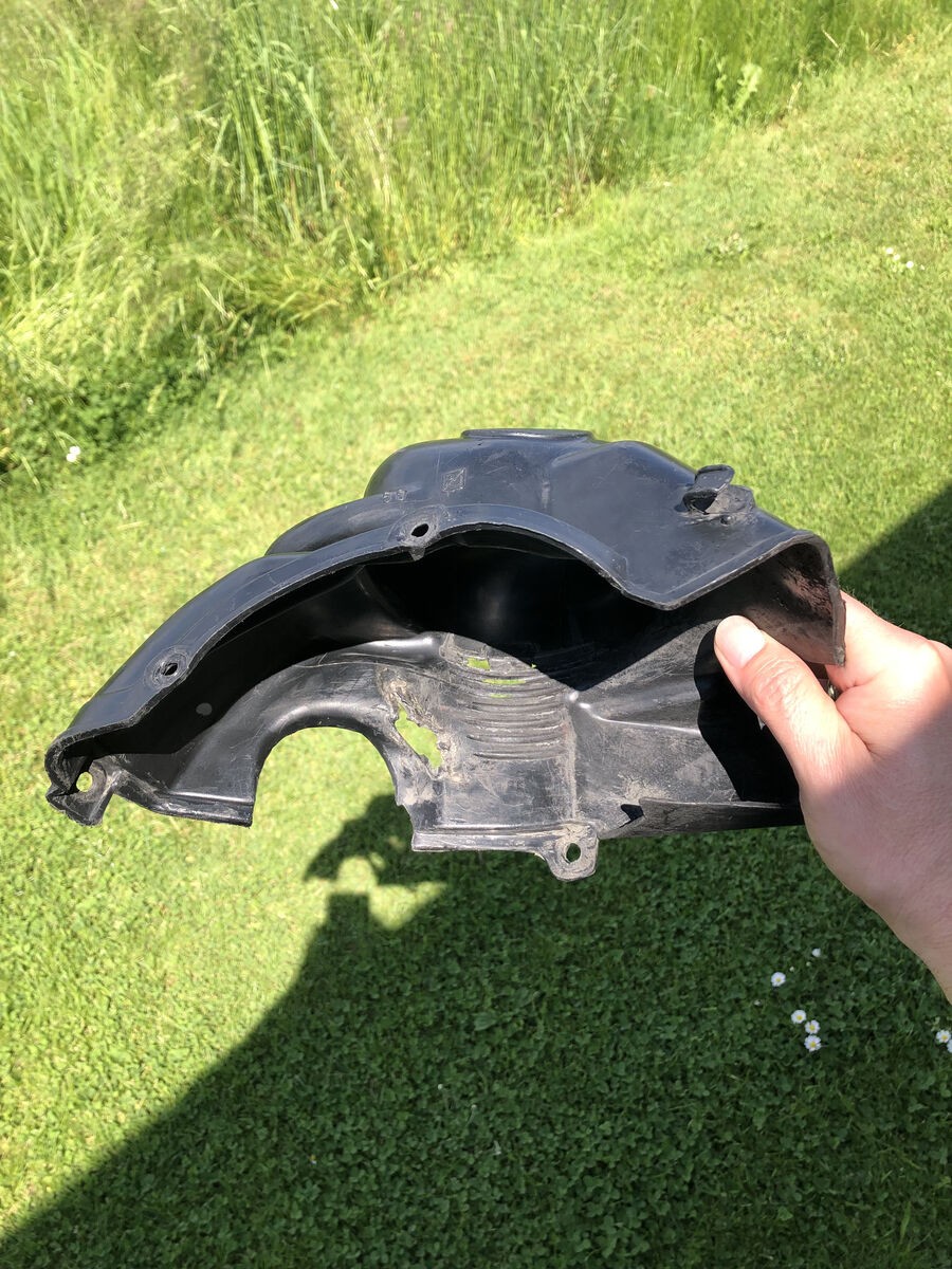

    Größere Düse=mehr Gemisch=kältere Verbrennung. Zylinderhaube(50er) ist angeschmolzen
    Das gehört so.

    Das seh ich auch so, bezogen auf den Ausschnitt für den Krümmer ( andere geschmalzene Stellen kann ich nicht erkennen ).
    Wenn das also der einzige Hinweis auf ein thermisches Problem ist, gibt es keins.
    Und "Größere Düse - mehr Gemisch - kältere Verbennung" ist ein immer wiederholter Allgemeinplatz, wird aber dadurch nicht besser.
    Die50er Haube ist ausreichend für alle Kurzhubzylinder.

    Aber soooo, verschmort sieht auch eine Haube nicht mit einen 102 er aus...
    Du kannst bei diesem Wetter ja mal den Seitendeckel weglassen oder zusätzlich Lüftungsschlitze einschneiden...

    Um das beurteilen zu können, würde ich gerne sehen, wie nah die Haube trotz des großen Ausschnitts dem Krümmer kommt.
    Eventuell ist auch der Anschluss nicht gasdicht ( durchblasende Abgase ).

    @Fatine, die Haube sieht ja aus wie ein Schweizer Käse ( Kühlrippen )

    Beim 102er liegt die Plastikhaube an den Kühlrippen an, das schmilzt dann zwangsweise.
    Bei den kleineren Kurzhubzylindern ist da halt noch Luft zwischen.

    Habe ich nicht gesehen - und wenn ich ehrlich sein soll, sehe ich das auch bei nochmaligem Betrachten des Fotos nicht ( kann aber auch an meinen Augen liegen 8) )

    Danke für Eure Einschätzungenklatschen-). Die Haupthitze kommt von der Sip Road Banane unter der Seitenhaube (Krümmer), gefolgt vom Zylinder.... ich hab jetzt eine andere alte 50er Haube drauf, wird aber genauso warm. Lüfterrad ist vape
