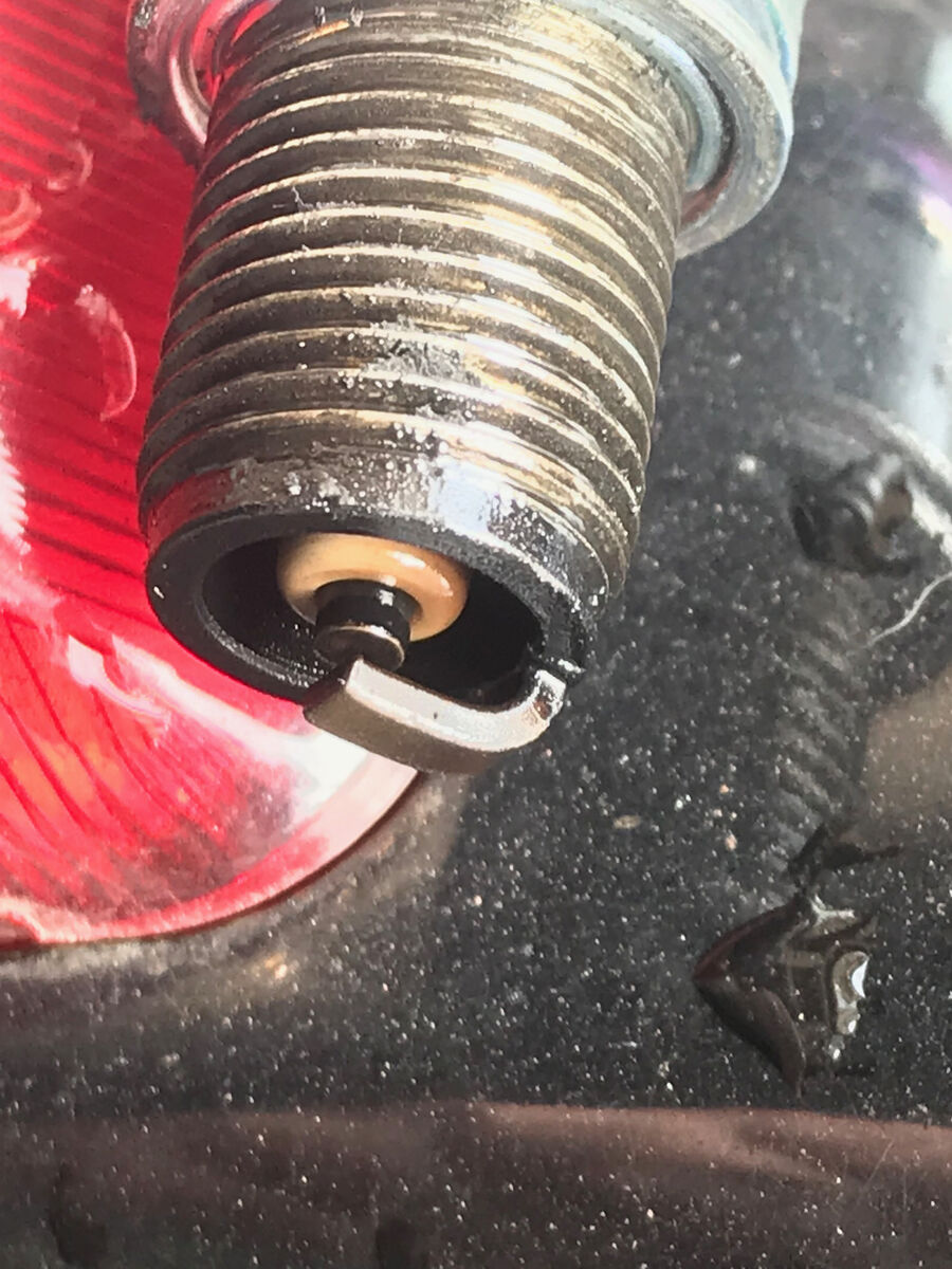

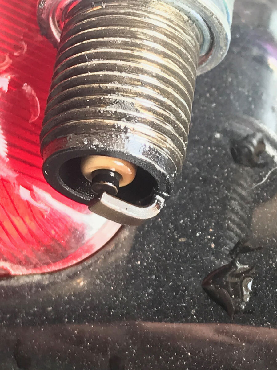

    Kannst du bitte die alte Zündkerze rauskramen und ein Bild der Elektrode Posten?
    Es könnte auch Benzinmangel vom Tank her sein.
    Von deiner Schilderung her nur bei maximalen Durchsatz.
    Auch verschlissene Kolbenringe nicht auszuschließen.
    Grüße Mario

    • September 12, 2019 at 15:24
    Alte Kerze?
    Die ist neu. Wenn überhaupt 10km alt.

    • September 12, 2019 at 15:50
    Ja genau :) Die Kerze ist fast neu, die ist auch nicht mehr als 40 km gefahren. Ich kann später noch von der verherigen Kerze ein Bild machen.

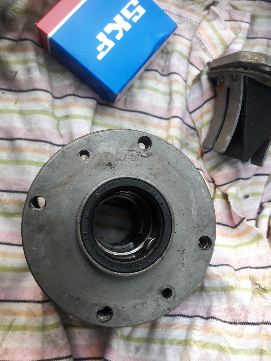

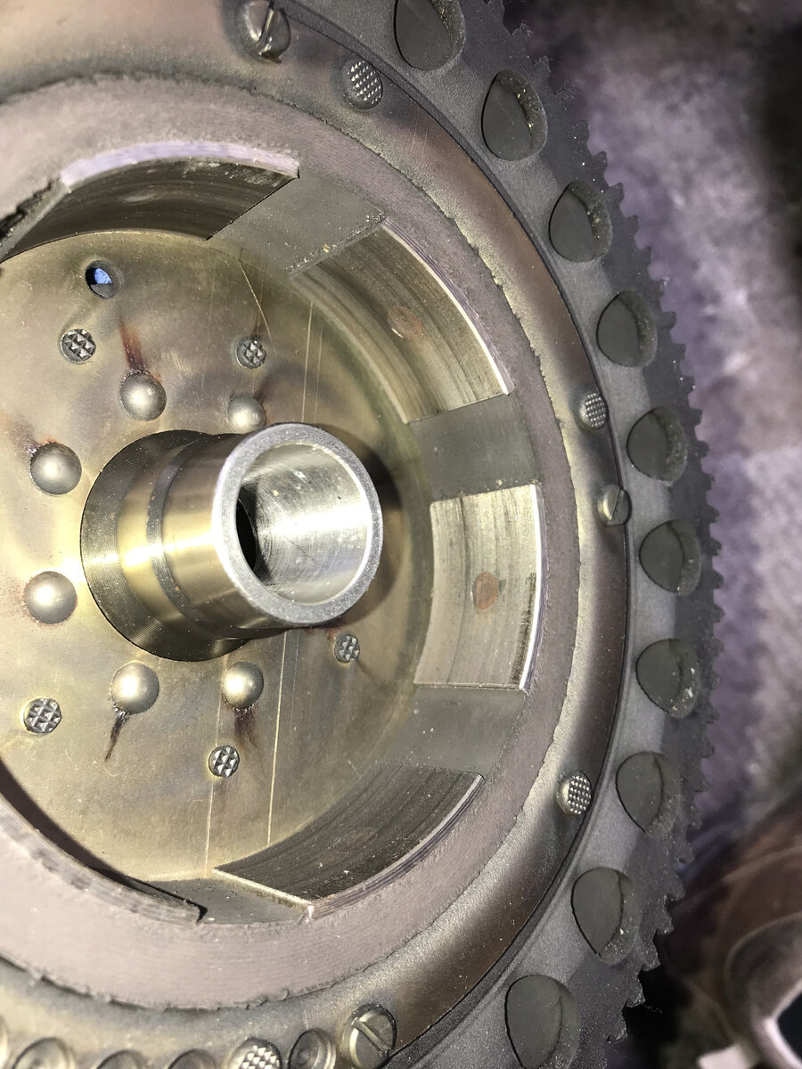

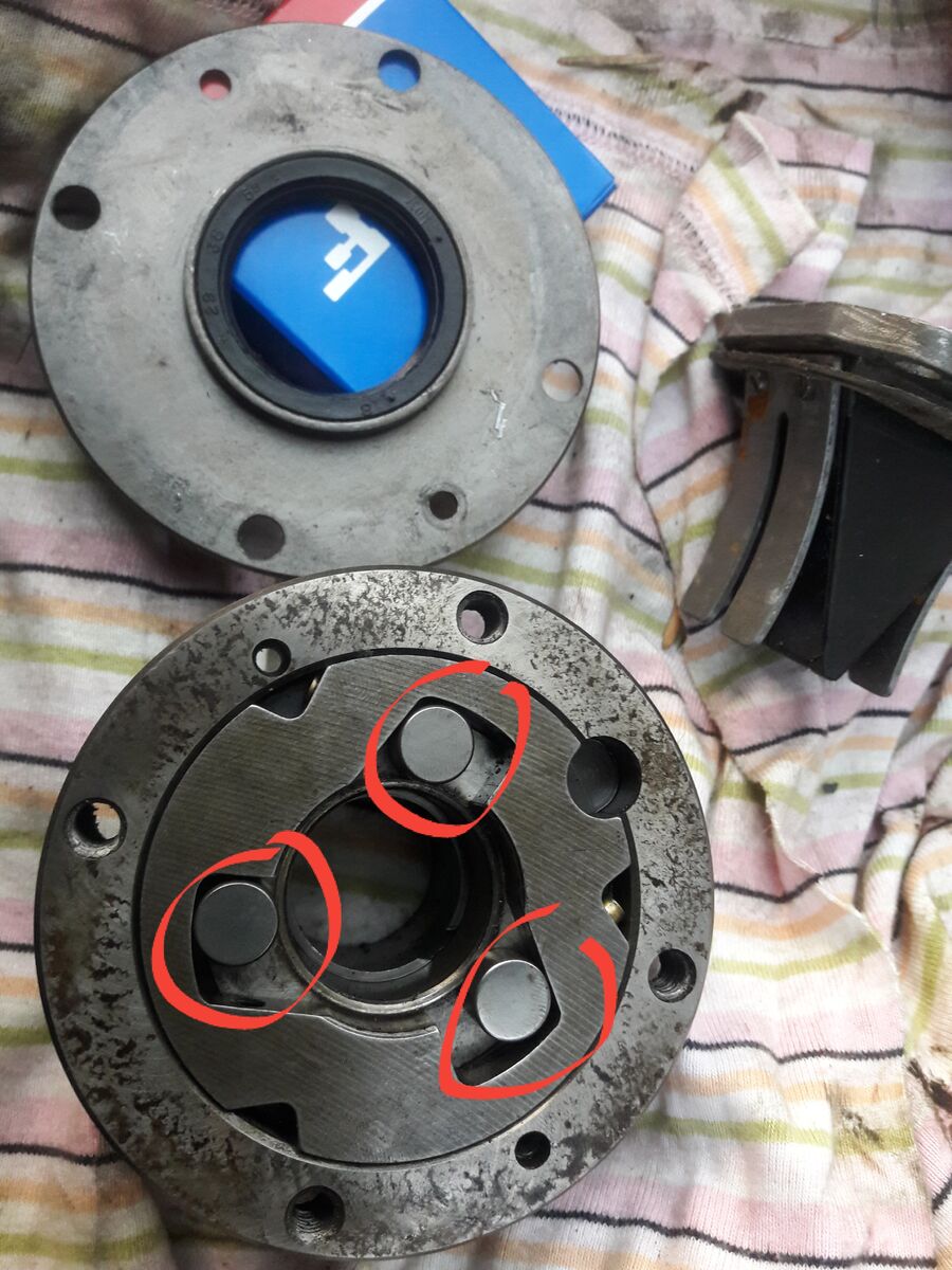

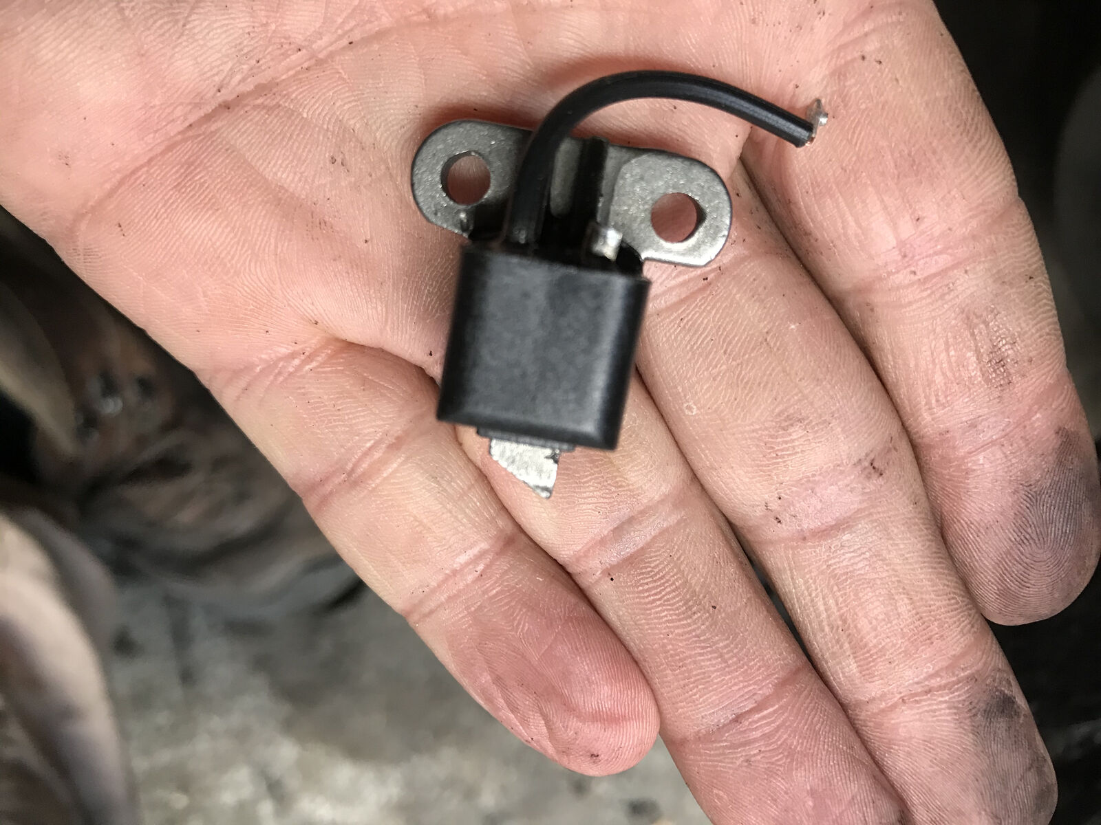

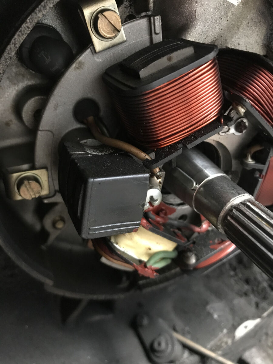

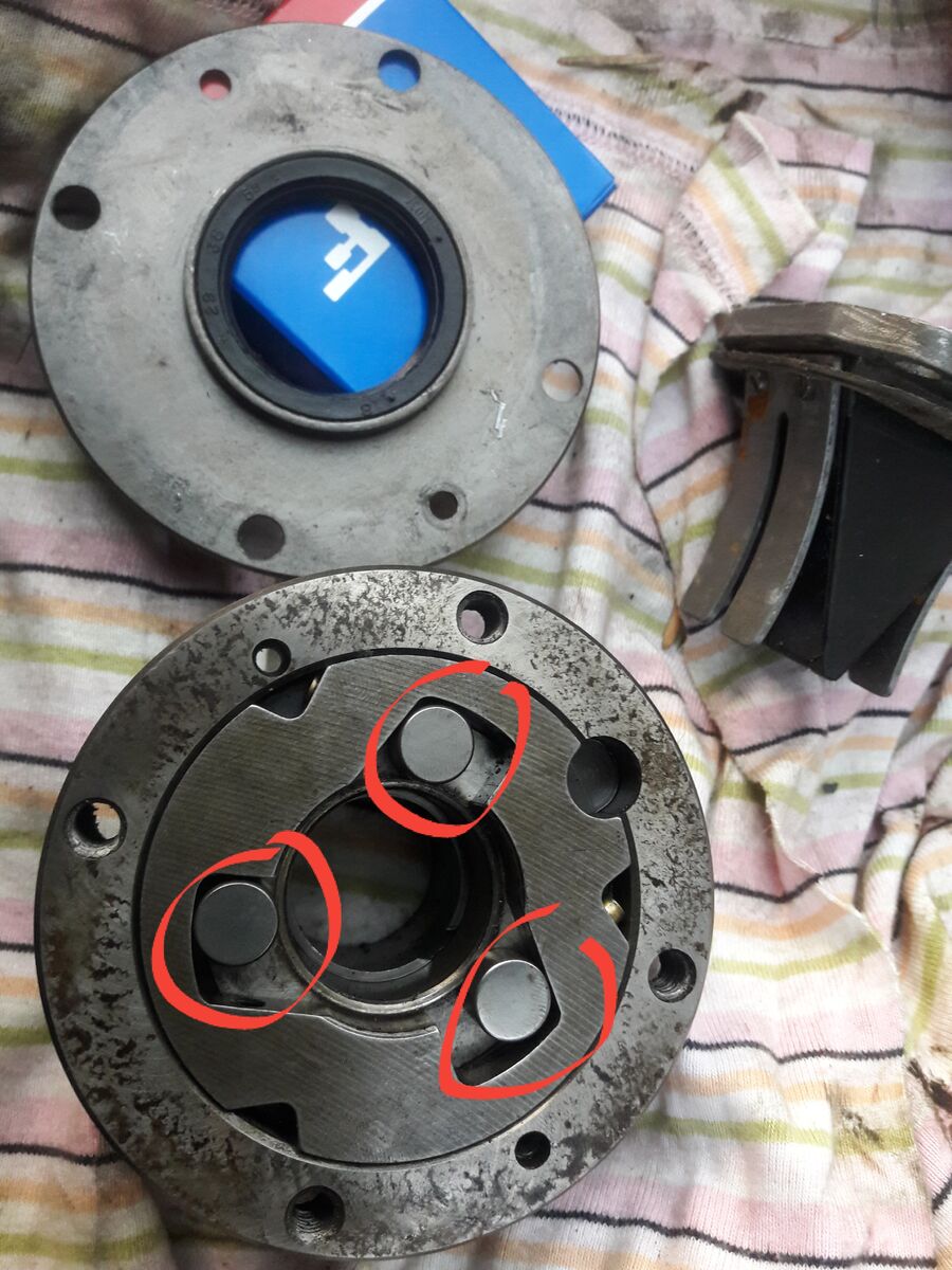

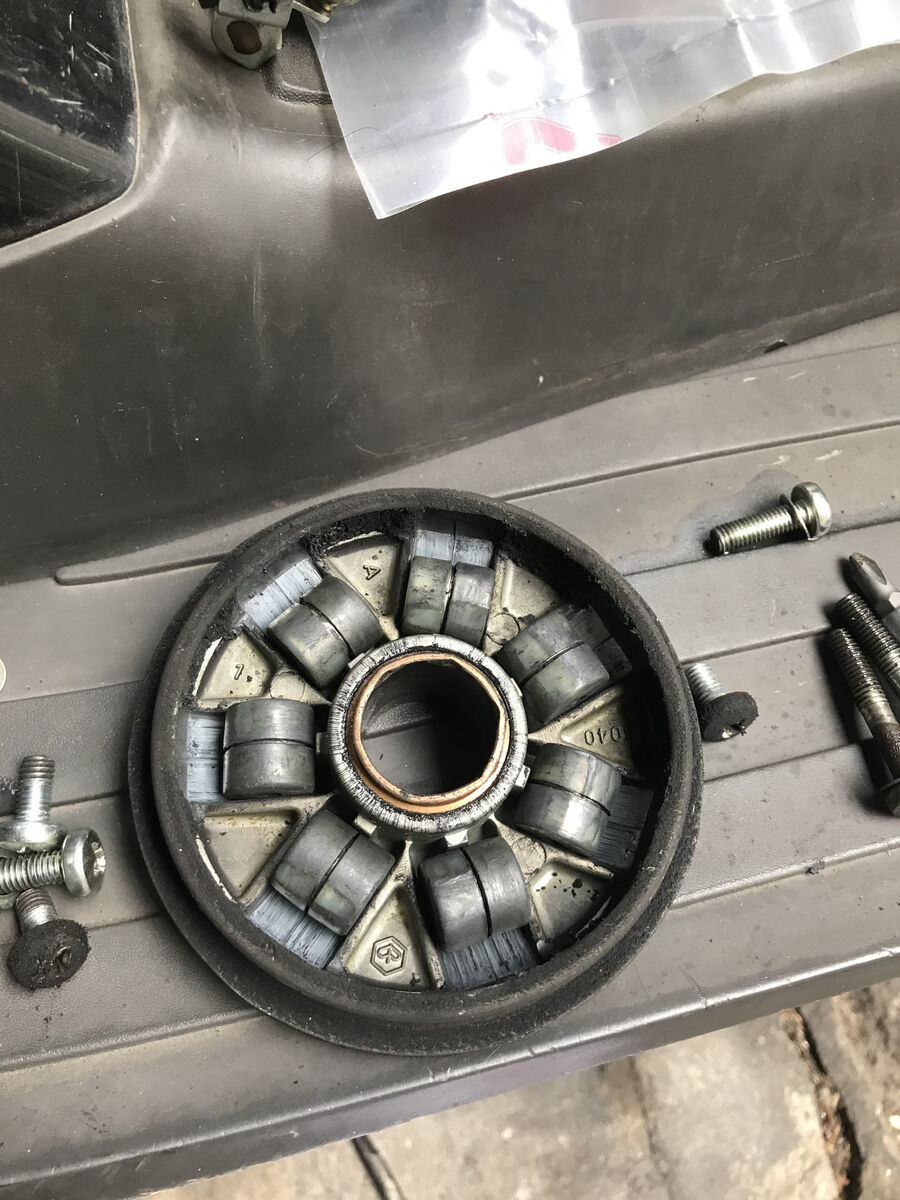

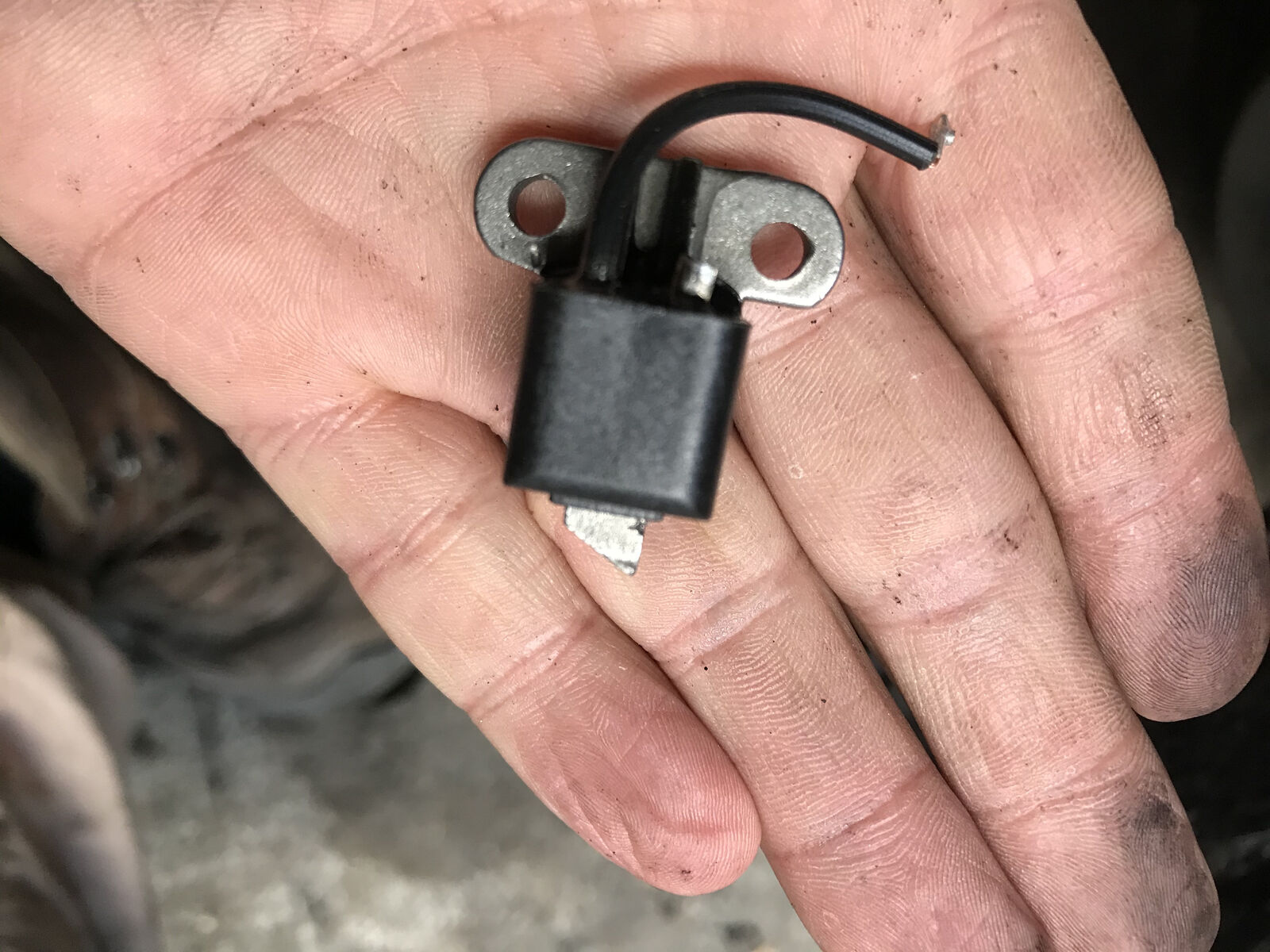

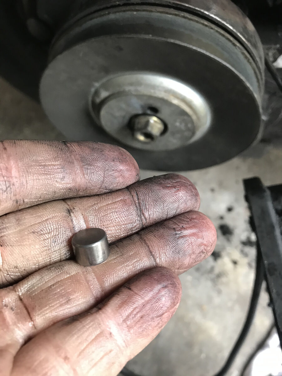

    Nach einigen Tipps, das es am Pickup liegen sollte habe ich nun, nach 5 Wochen Versandzeit einen originalen Pickup aus Italien bekommen.

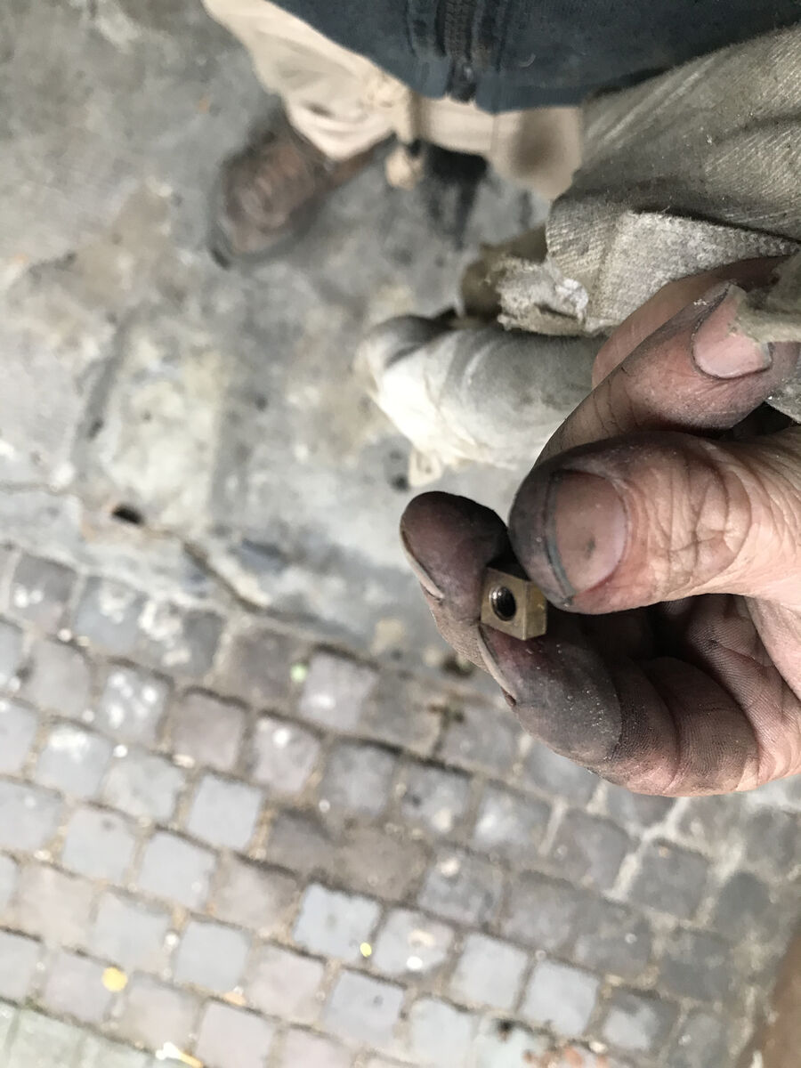

    Wie es aussieht muss das Polrad abgezogen werden, dazu habe ich mir gestern einen Abzieher brstellt.
    Beim auseinander bauen ist mir aufgefallen das auf dem Boden ( schraube übrigens beim Nachbarn in der Garage) zwei Teile unter der Vespa lagen, mit denen ich nichts anfangen kann. So frage ich mich wie ich den Rollen nun zusammen baue und ob ich nichts verpeile.
    Meine Frage ist nun zu den Bildern, erkennt ihr etwas bekanntes zur Vespa oder sind es dich Teile die nicht zu meinem Roller dazugehören?
    Eine andere Frage, sehen die Variorollen so normal aus? Sollen die getauscht werden? Wenn ja, welche? Die billigen https://www.vespa-schmiede.de/-100-1921-2042…-2951-2952.html
    oder doch die teueren https://www.vespa-schmiede.de/-100-1921-2042…-2827-2851.html
    Danke für die Tipps

    • October 13, 2019 at 11:31

    • October 13, 2019 at 12:03
    Naja,
    die Vierkantmutter und die Lagerwalze sagen mir jetzt nix.
    Aber deine Kunststoffhülsen haben Platten. Das macht den etwas komisch ausgelegten Variator der Pluri nicht besser.
    Mess mal den Durchmesser deiner Walzen inklusive Hülsen und die Länge.
    Das sollte zumindest die Frage beantworten, warum es die billigen nicht sein sollten, mal abgesehen von der Stückzahl.
    Gruß Paddy.

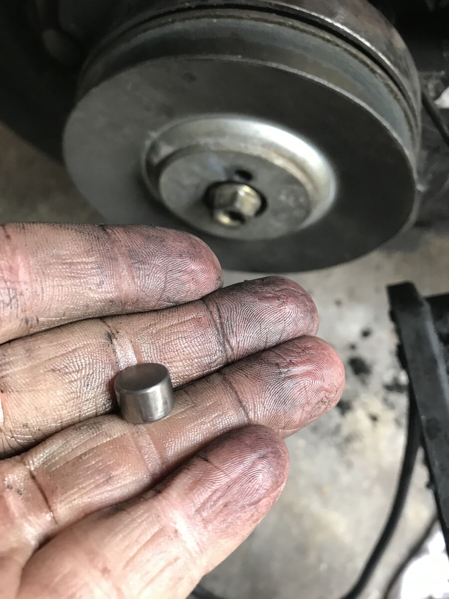

    • October 16, 2019 at 16:46
    Auf Bild Nr.3 ist eine Rolle vom Getriebefreilauf. (Im Bild rot eingekreist)
    Bild4 Batterie?
    Kann am Auspuff liegen.
    Auspuff am Krümmer etwas lockern das er da etwas rausbläst.
    Läuft er dann gut bzw besser hast du den Teufel eingezingelt.
    Vielleicht raschelt es ja schon im Topf.

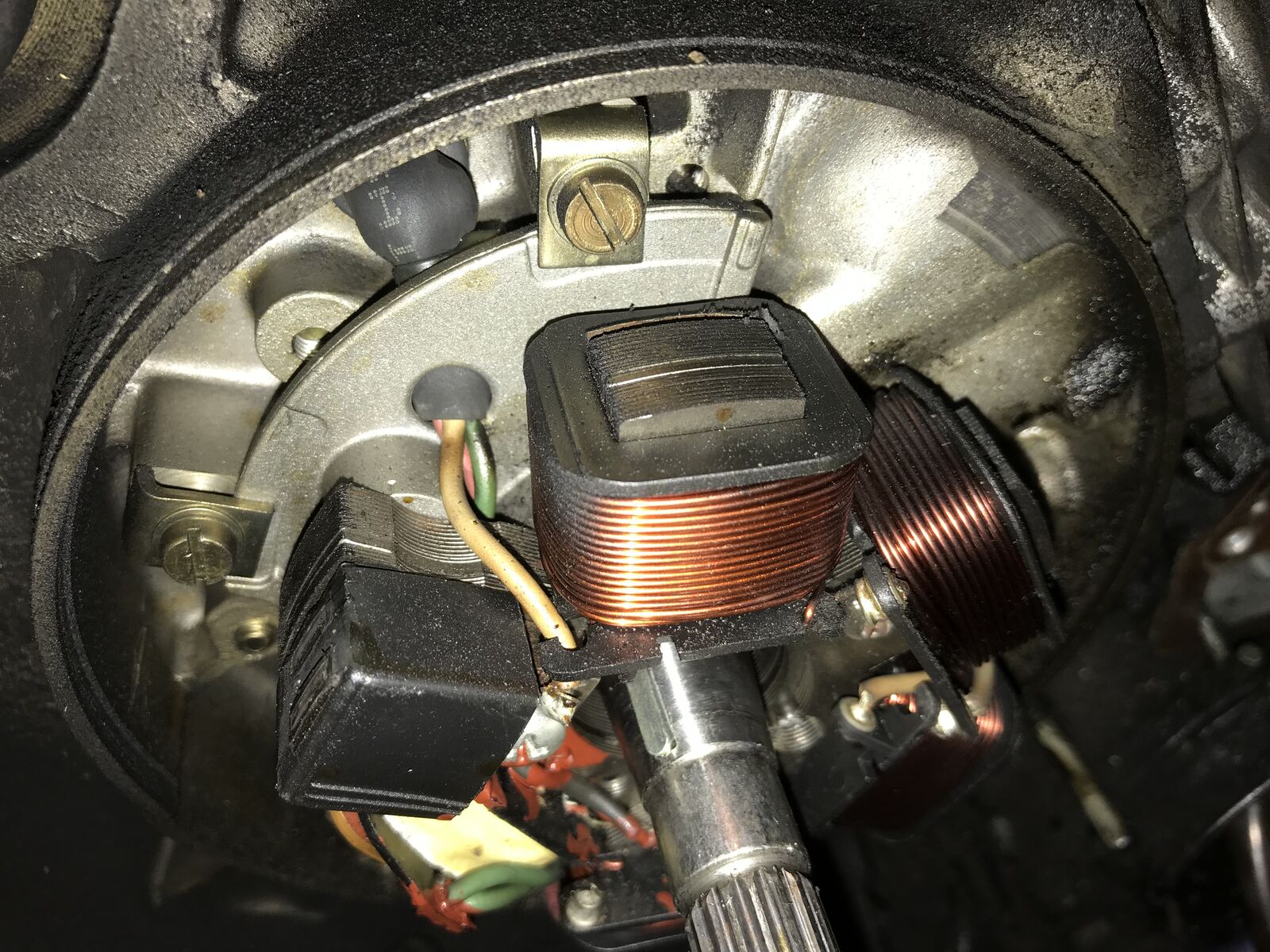

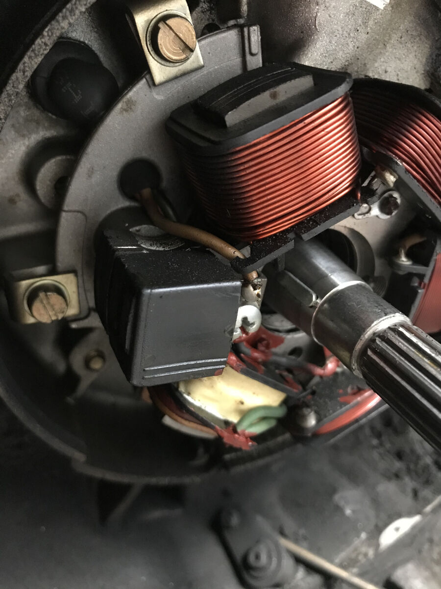

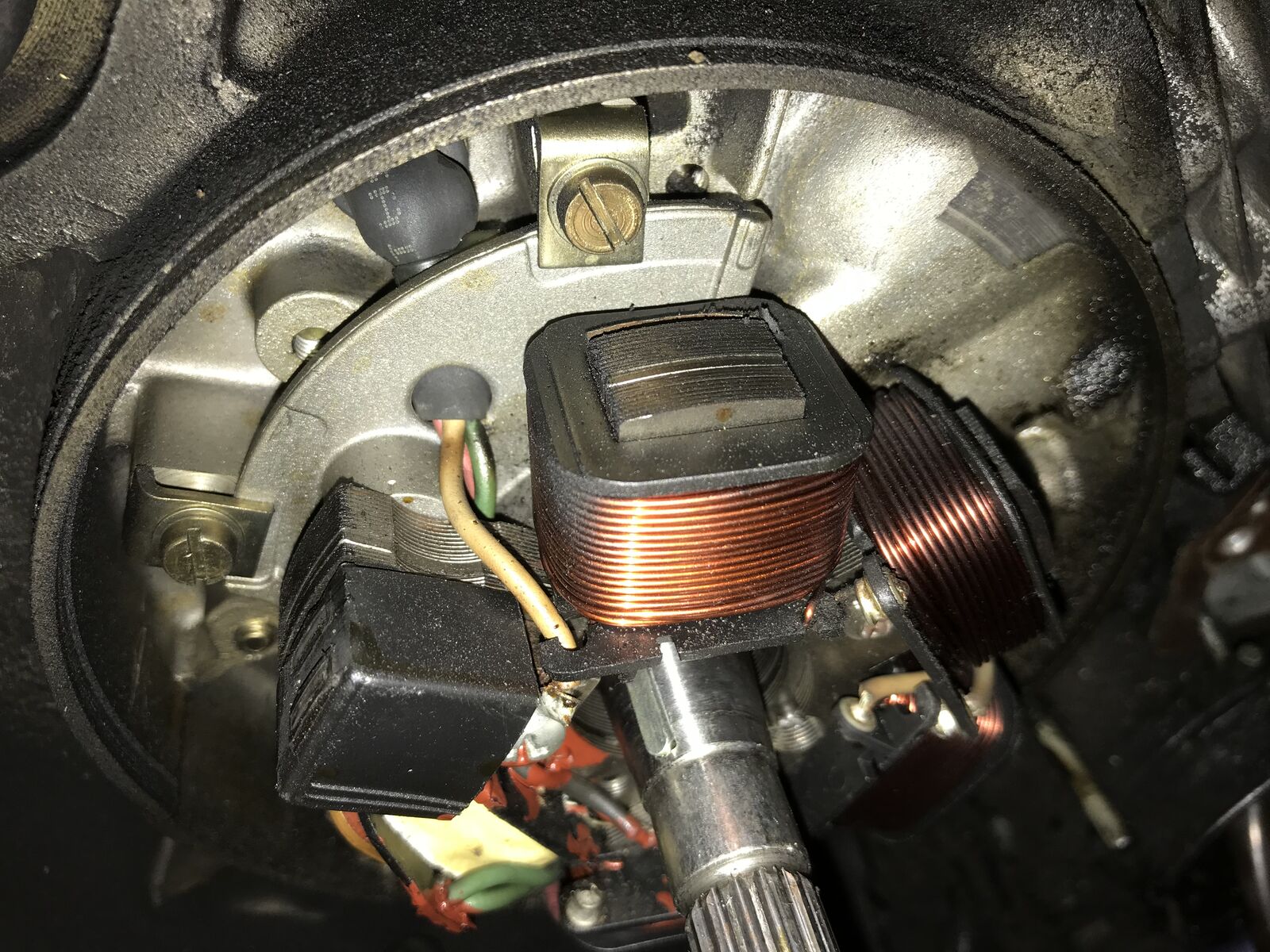

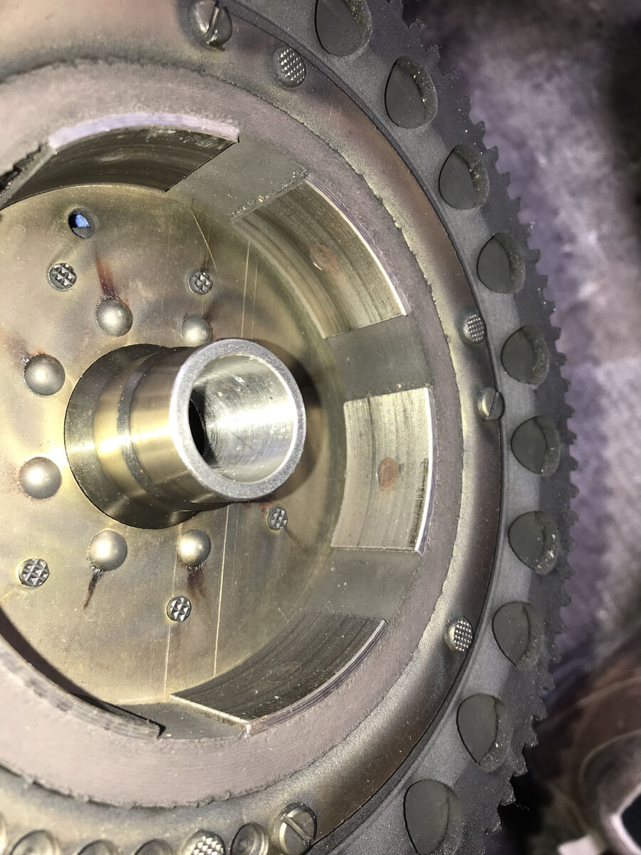

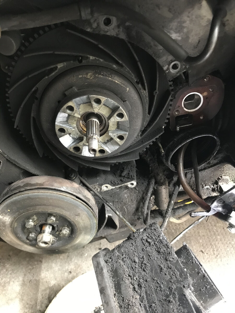

    Hallo Leute :)
    endlich ist der Abzieher für das Polrad angekommen und ich konnte es abnehmen um das Pickup zu ersetzen. Dabei ist mir leider aufgefallen das, das Pickup ganz anders aussieht was ich bestllt habe und für das Modell sein soll.
    Nun stehe ich da und weiss nicht was ich machen soll???
    Soll ich mich dann wieder auf die Suche eines neuen Pickups machen?
    Kann es jemand einschätzen wie die Teile wie Polrad, das ich abfotografiert habe in Ordnung aussehen oder sieht etwas nicht mehr so fit aus?
    Das Problem an der Vespa war ja, nicht zu vergessen, das die ab ca. 35 km/h immer unrund gelaufen ist, also immer wieder ausgefallen.
    Soo Leute ich freue mich sehr auf eure Vorschläge, Tipps oder Anmerkungen.
    Vielen Dank!!!!!
    Bild4 Batterie?
    ich kann gerade mit den Bildern wenig anfangen. Getribelauf sagt mir garnichts und Bild4 Batterie auch nichts. Mir fehlen da etwas mehr Infos wahrscheinlich. Kannst du es mir etwas mehr umschreiben?
    Übrigens, der Auspuff ist bei mir am Krümmer schon länger nicht mehr fest und die Vespa etwas sehr laut. Kann es sein, das es damit etwas zu tun haben könnte?
    Ich bekomme den Auspuff nicht fest schon seit 10 Jahren mache ich den immer wieder fest und der wird wieder nach spätestens einem Monat wieder lose und laut, hast du oder die anderen gute Erfahrungen, wie man den langfristig festbekommt??
    Danke schonmal für die hilfreichen Antworten.!!!
