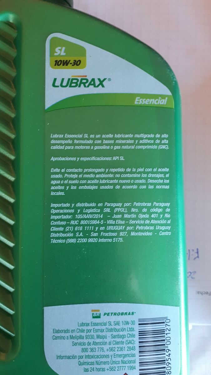

    Hier sagt nur wirklich ausnahmslos jeder, dass Getriebeöl schwarz qualmen müsste wenn es von da käme und die Kerze schwarz färben müsste. Kann das sein, dass hier anderes Öl verwendet wird und andersfarbig qualmt? 10W-30 habe ich eingefüllt. Siehe Bild.
    Edit: Gar nichts machen stimmt nicht. Getriebeöl ablassen und riechen sowie Konsistenz und Menge checken, wie von Svensen vorgeschlagen. Das mache ich noch.

    300 ml, kein Hauch von Benzingeruch.

    Da soll doch aber SAE 30 Oel rein.
    Obwohl ich deswegen nun keine Diskussion lostreten möchte ...

    Korrekt, das konnte ich aber bislang nur genau ein einziges Mal auf dem gesamten Kontinent entdecken. Irgendwo in Peru glaube ich. In einem handlichen 30 Literfass. Da hab ich vom Kauf abgesehen. Irgendwo hab ich aufgeschnappt, dass das 10W-30 dem SAE30 sehr nahe kommt.

    Bei dem gezeigten Öl: das sollte okay sein. :thumbup:
    300 ml Füllmenge ist zu viel. Roller eben hinstellen und Ölstand bis zur Einfüllöffnung= ca. 220 ml.
    Ist die Getriebentlüftung ok? Abschrauben + durchblasen..wenn nicht, haste ne mögliche Ursache...
    Vielleicht bringt das hier grob gefasst etwas Licht in die Sache zum Thema GETRIEBEÖL :
    • Grundsatz bei Fremd-Getriebeöl: es darf den Simmeringen nicht schaden & muß naßkupplungstauglich sein, die ordinäre Vespakupplung hat ja Korkbelägen die in Öl laufen (Wäre das Öl mit "Leichtlauf"-Additiv ausgestattet, könnte dadurch die Kupplung rutschen)
    • Eine wichtige zu berücksichtigende Eigenschaft eines normalen Öls ist, daß es bei Erwärmung dünnflüssiger wird.
    • Das empfohlene Getriebeöl für die Vespa ist seit 1946 das gleiche: ein SAE 30 - d.h. ein mineralisches Einbereichsöl für den Sommer, das im entsprechenden Temperaturbereich seinen Zweck erfüllt. Ist nix besonders & wird in vielen Oldtimern verwendet.
    • Das von dir gezeigte SAE 10W30 ist ein Mehrbereichsöl. Eigentlich ist das gut, denn es deckt einen weiter gefassten Temperaturbereich ab, weil die darin enthaltenen Additive dem Dünnflüssigerwerden des Öls bei Erhitzung entgegenwirken.
      (Durch Wärmeenergie bedingt gruppieren sich grob gesagt die Additive zu Molekülketten, die das Öl dann zäher machen. Die Ketten zerfallen wieder bei Abkühlung, sodaß sich das Öl anpasst und bei niedrigeren Temperaturen wieder seine Basisviskosität annimmt).
      Man kann sicher nach einem Langzeiteinsatz dieses Öls die Getriebeteile wie die Zahnflanken der Zahnräder, die Kugellagerlaufbahnen) unter die Lupe nehmen und "interessehalber" schauen, ob es geschadet hat...würde ich aber nicht annehmen.
    • Günstig ist der regelmäßige Ölwechsel, um den Dreck/Abrieb aus dem Getriebe zu spülen. Auch altert Öl, nimmt Wasser auf, etc... darum regelmäßig raus damit...

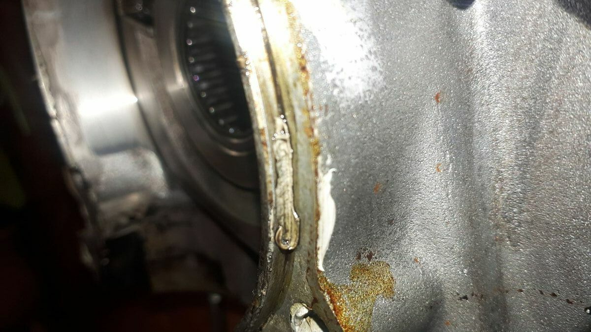

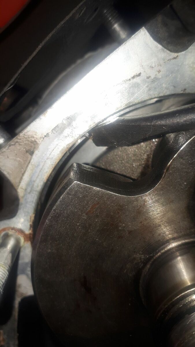

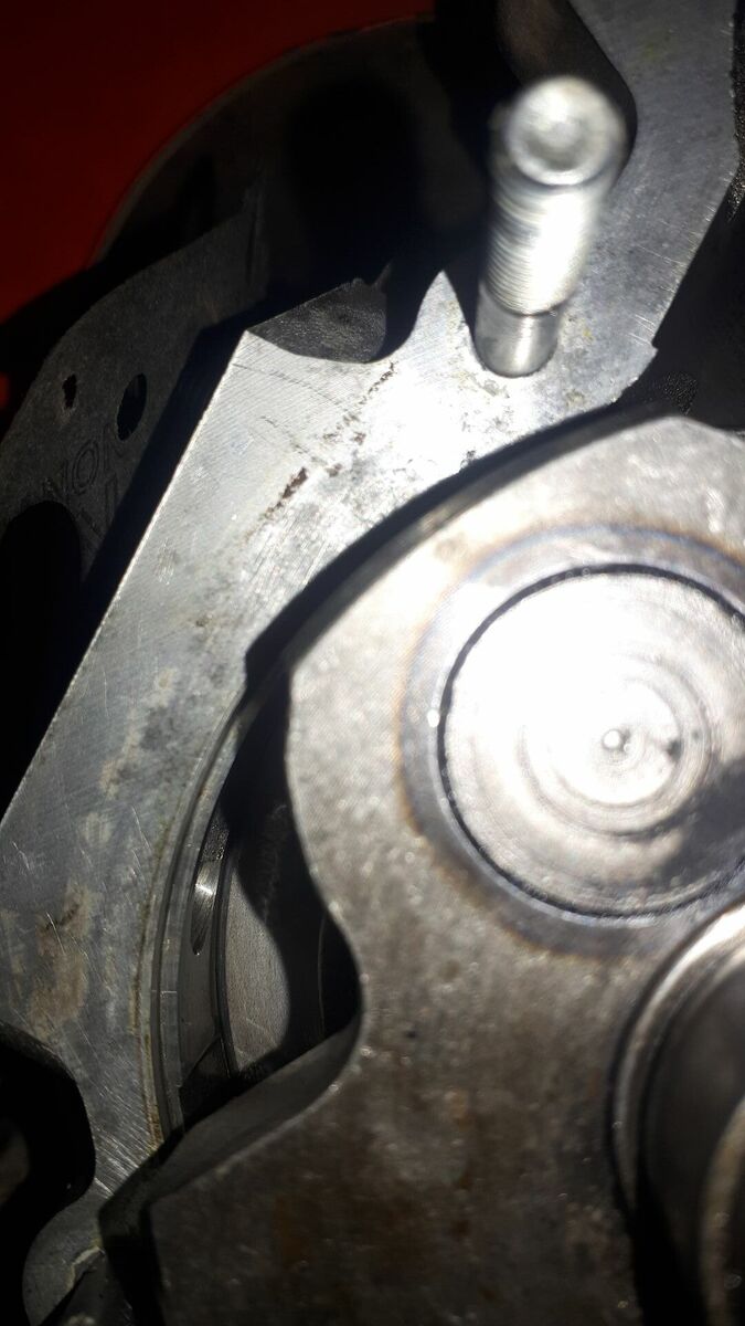

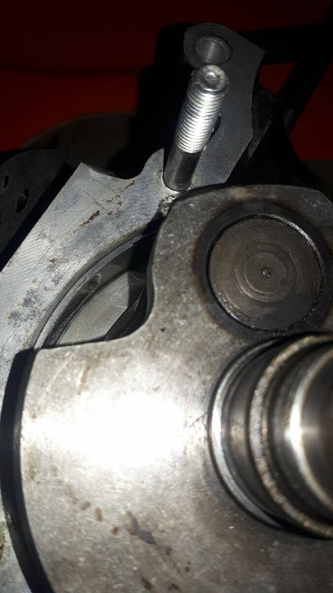

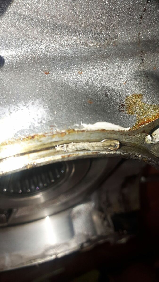

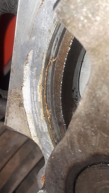

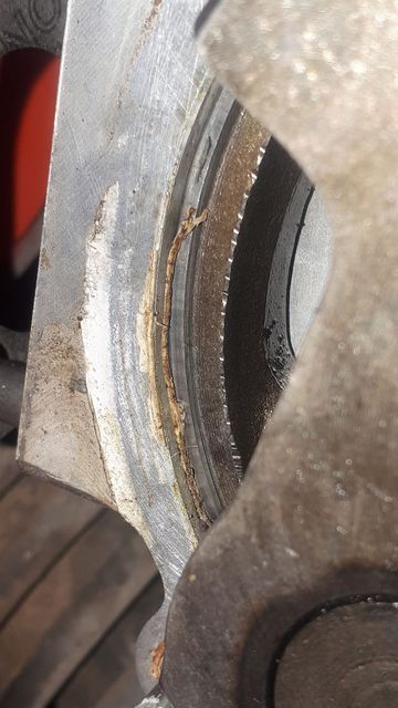

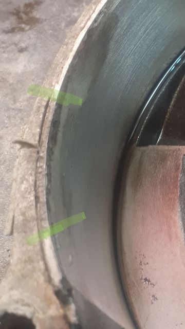

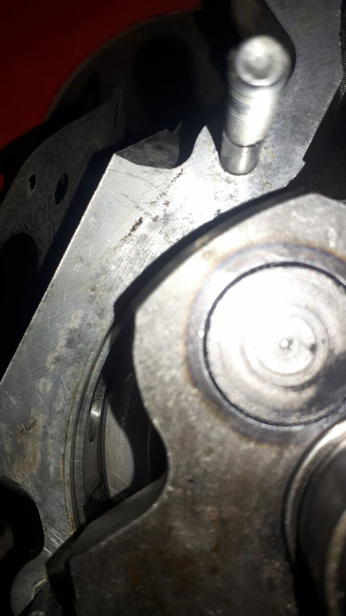

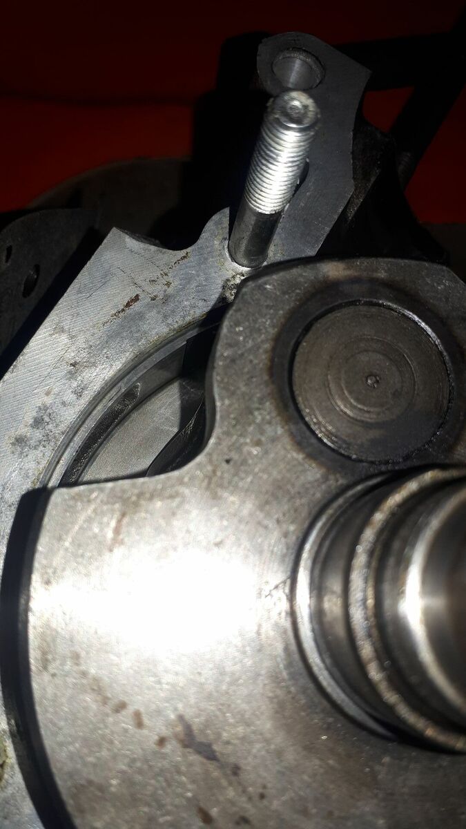

    Hi miteinander, die Proberunde mit dem 24er verlief ergebnislos. Selbes Problem.
    Ich habe dann heute endlich @Menzingers Flehen erhört und mich nicht länger gegen das erneute Öffnen des Motors gewehrt und dabei möglicherweise die Ursache des Übels entdeckt.
    Nämlich die, auf die vermutlich auch @jack o'neill s Frage nach der Dichtmasse abzielte. Bilder einiger Beispiele anbei.
    Ich werde jetzt die Dichtfläche vernünftig säubern und dann den Motor neu abzudichten versuchen. Da ich noch ein paar Schrauben, Muttern und Scheiben besorgen muss, nicht vor Montag. Danach werde ich natürlich berichten.
    snowcrash: die Abdeckung fehlt tatsächlich... Aber seit mindestens 13 Jahren. Ich setze sie auf die Liste. Kurbelwelle läuft gut soweit ich das sehe. Kein Spiel.

    • March 15, 2020 at 06:31
    • #314
    Wie steht denn die Drehschieberdichtfläche aus ?

  • Pierre Lavendel
    • March 15, 2020 at 10:18
    • #316
    Bravo, bewundere deine Standhaftigkeit. Bilder sind gut!
    Bitte aber noch Kurbelwelle entsprechend drehen und ein Bild machen schräg auf die Drehschieberfläche. Das Aluspänchen am Schraubenzieher läßt leider Übles ahnen.
    Dies Foto zeigt deutlich ein Versagen der Abdichtung. Zusätzlich gehört da der Dichtmasseklecks nicht hin. Wer so mit Dichtmasse herumpantscht, macht wahrscheinlich auch noch den Kardinalfehler mit diesem Zeug (kann ich gern anderweitig näher drauf eingehen).
    Man sieht: Es wurde deutlich sichtbar Inhalt der Kurbelkammer ins Getriebe gedrückt und als Umkehrschluß Falschluft ins Kurbelgehäuse (das muß nicht viel gewesen sein und im Getriebeöl nicht wahrnehmbar!). Bitte dran denken: Falschluft muß nicht immer mit einem Hochdrehen des Motors einhergehen. Und man kann Falschluft auch versehentlich "vertuschen" mit zu fetter Bedüsung.
    Ergebnis ist immer ein irrguläres Verhalten des Motors (Läuft zu heiß, läßt sich nicht zuverlässig stabil einstellen etc.).
    Die grünen Pfeile im anderen Bild zeigen keine abdichtungsrelevante Partie. Was möchtest du mit den Pfeilen zeigen? Sind da Risse? Oder nur Schrammen?
    Plastikabdeckung im Rahmen unter dem Tank:
    De Plastikabdeckung im Rahmen hat wenig direkte Relevanz für den Motor. Sie soll verhindern, daß Luft (Schmutz, Insekten) über den Rahmenholm von der Rahmenöffnung hinter der Hupenkaskade angesaugt wird. Bei den LML Vespen steckt ja übrigens zusätzlich sogar in der Rahmenansaugöffnung vor dem Tank ein Siebfilter gegen Krabbeltiere etc.
    Ebenfalls wirkt diese Abdeckung schalldämpfend. Das kennt jeder, der einen PHB Vergaser ohne LuFi nur mit dem Balg aus dem Rahmen saugen läßt und feststellt, wie laut der Roller plötzlich am Frontend scheint...da dient der Rahmen als Schalltrichter, und das Ansauggeräusch des Motors wird an der Rahmenöffnung unter der Kaskade und am Übergang zwischen Rahmenkopf und Lenker hörbar...
    Noch'n Thema, wert zu erwähnen: Rahmenansaugöffnung und Tankentlüftung
    Manchen Leuten ist nicht klar, daß die für den Motor nötige Verbrennungsluft über die kleine runde Rahmenöffnung vorm Tank angesaugt wird...und daß die wiederum über den dünnen Schlitz zwischen Sitzbankkante und Rahmen kommt.... wenn man nun unbedachterweise allerhand Krempel unter die Sitzbank stopft (Jacke!), stranguliert man die Verbennungsluftversorgung. Das ist einer stabilen Vergaserabstimmung nicht dienlich.
    Auch dran denken in dem Kontext: Die Entlüftung im Tankdeckel muß freigängig sein!

    • March 15, 2020 at 11:27
    • #317

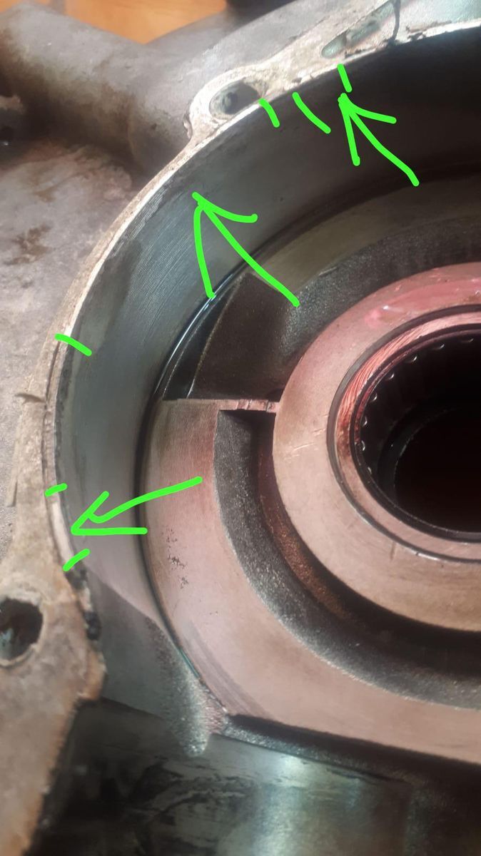

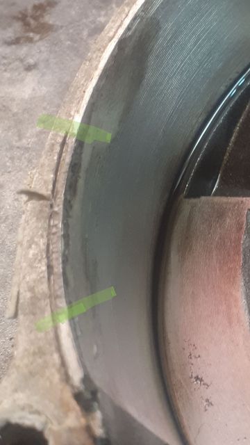

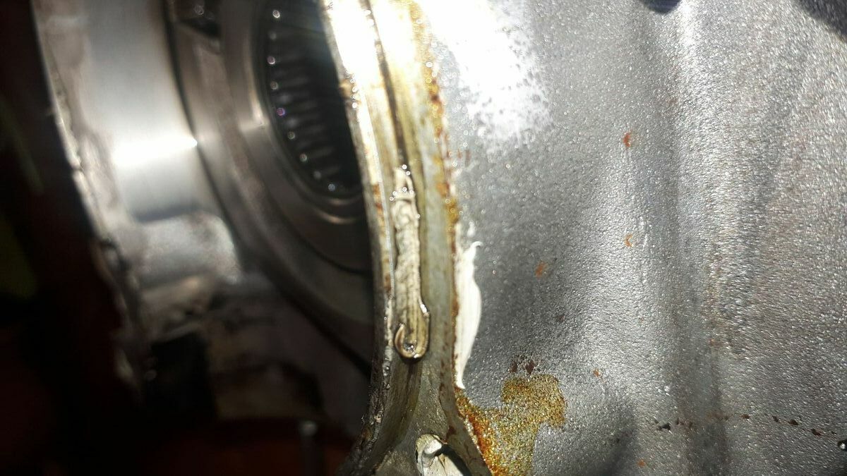

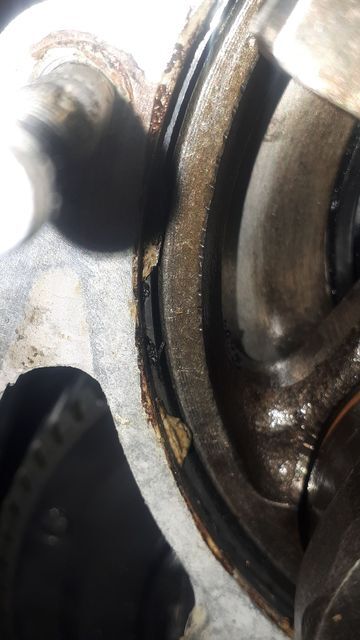

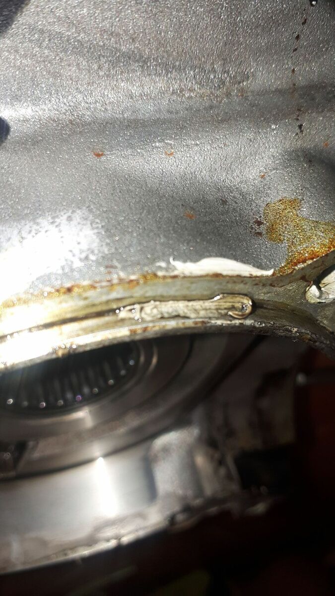

    Ich sende später mehr Bilder. Auch vom Drehschieber. Das Spänchen ist ebenfalls Silikon. Übrigens keine spezielle Motordichtmasse. Silikon.

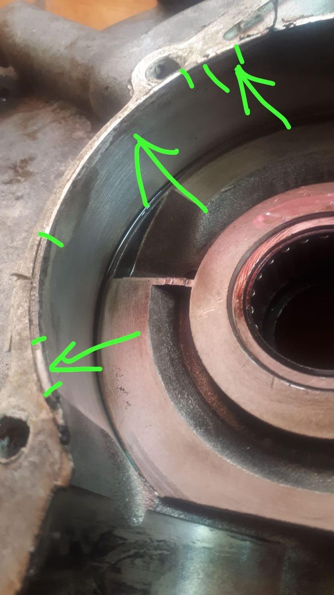

    Ich habe das Bild nochmal angehängt etwas näher gezoomt. Zwischen den dortigen grünen Strichen ist das auch Silikon. Und das nicht nur auf der breiten Dichtfläche. Ist das zu vernachlässigen?
    Habe außerdem noch zwei Fotos dicker Silikonwürste angehängt, die ich davor nicht hochgeladen hatte. Viel Spaß bei der Bildershow.

    • March 15, 2020 at 12:24
    • #318

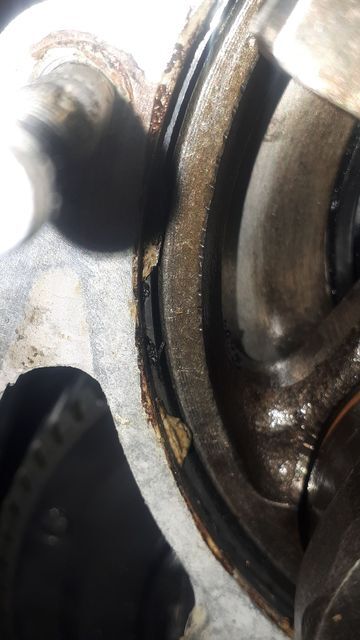

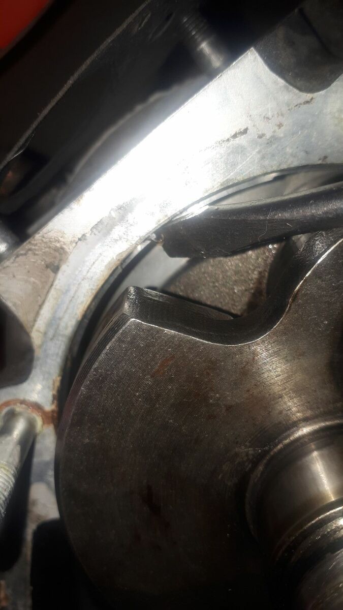

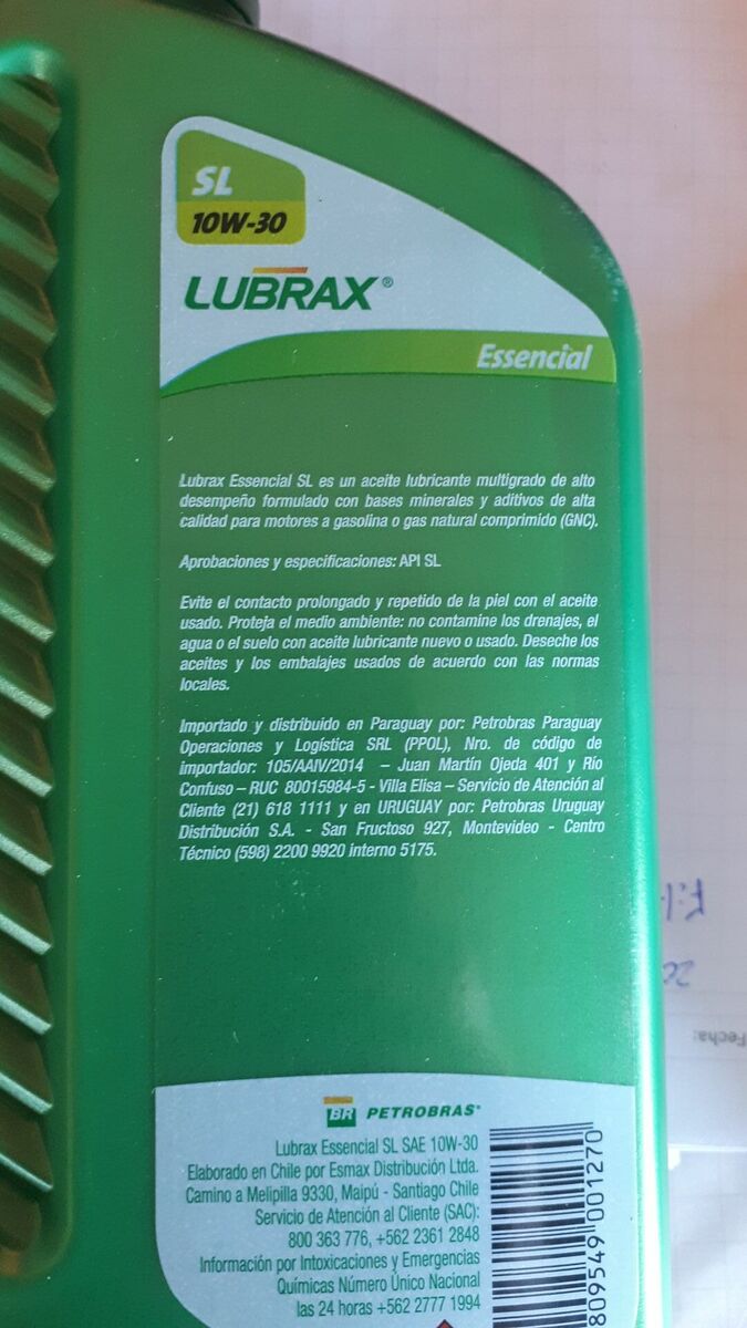

    Und hier der Drehschieber. Der sieht doch einwandfifi aus würde ich meinen.

  • Pierre Lavendel
    • March 15, 2020 at 17:51
    • #319
    Scheinbar ist der Drehschieber i.O. So seh ich nix.
    Angesichts der Klemmer würde ich die Kurbelwelle mindestens auf Rundlauf prüfen lassen (das hat ein Vorredner ja schon korrekt bemerkt).
    und zu der Dichtmasse...
    Die hat da zusätzlich zur Papier- oder Fasermaterialdichtung nichts verloren und wirkt sich kontraproduktiv zu einer dauerhaften zuverlässigen Abdichtung aus.
