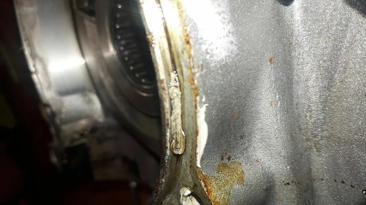

    Hi miteinander, die Proberunde mit dem 24er verlief ergebnislos. Selbes Problem.
    Ich habe dann heute endlich @Menzingers Flehen erhört und mich nicht länger gegen das erneute Öffnen des Motors gewehrt und dabei möglicherweise die Ursache des Übels entdeckt.
    Nämlich die, auf die vermutlich auch @jack o'neill s Frage nach der Dichtmasse abzielte. Bilder einiger Beispiele anbei.
    Ich werde jetzt die Dichtfläche vernünftig säubern und dann den Motor neu abzudichten versuchen. Da ich noch ein paar Schrauben, Muttern und Scheiben besorgen muss, nicht vor Montag. Danach werde ich natürlich berichten.

    Bravo, bewundere deine Standhaftigkeit. Bilder sind gut!
    Bitte aber noch Kurbelwelle entsprechend drehen und ein Bild machen schräg auf die Drehschieberfläche. Das Aluspänchen am Schraubenzieher läßt leider Übles ahnen.
    Dies Foto zeigt deutlich ein Versagen der Abdichtung. Zusätzlich gehört da der Dichtmasseklecks nicht hin. Wer so mit Dichtmasse herumpantscht, macht wahrscheinlich auch noch den Kardinalfehler mit diesem Zeug (kann ich gern anderweitig näher drauf eingehen).
    Man sieht: Es wurde deutlich sichtbar Inhalt der Kurbelkammer ins Getriebe gedrückt und als Umkehrschluß Falschluft ins Kurbelgehäuse (das muß nicht viel gewesen sein und im Getriebeöl nicht wahrnehmbar!). Bitte dran denken: Falschluft muß nicht immer mit einem Hochdrehen des Motors einhergehen. Und man kann Falschluft auch versehentlich "vertuschen" mit zu fetter Bedüsung.
    Ergebnis ist immer ein irrguläres Verhalten des Motors (Läuft zu heiß, läßt sich nicht zuverlässig stabil einstellen etc.).
    Die grünen Pfeile im anderen Bild zeigen keine abdichtungsrelevante Partie. Was möchtest du mit den Pfeilen zeigen? Sind da Risse? Oder nur Schrammen?
    Ich sende später mehr Bilder. Auch vom Drehschieber. Das Spänchen ist ebenfalls Silikon. Übrigens keine spezielle Motordichtmasse. Silikon.
    Ich habe das Bild nochmal angehängt etwas näher gezoomt. Zwischen den dortigen grünen Strichen ist das auch Silikon. Und das nicht nur auf der breiten Dichtfläche. Ist das zu vernachlässigen?
    Habe außerdem noch zwei Fotos dicker Silikonwürste angehängt, die ich davor nicht hochgeladen hatte. Viel Spaß bei der Bildershow.

    Scheinbar ist der Drehschieber i.O. So seh ich nix.
    Angesichts der Klemmer würde ich die Kurbelwelle mindestens auf Rundlauf prüfen lassen (das hat ein Vorredner ja schon korrekt bemerkt).
    und zu der Dichtmasse...
    Die hat da zusätzlich zur Papier- oder Fasermaterialdichtung nichts verloren und wirkt sich kontraproduktiv zu einer dauerhaften zuverlässigen Abdichtung aus.
