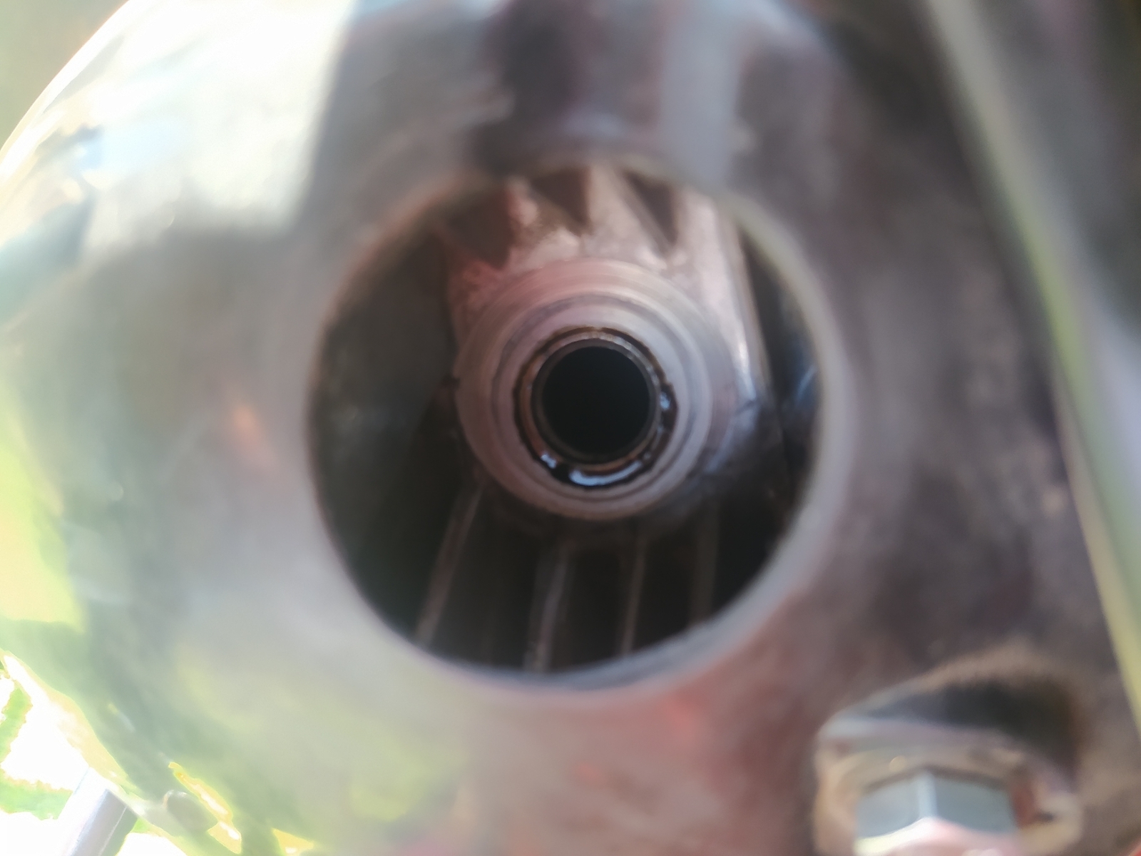

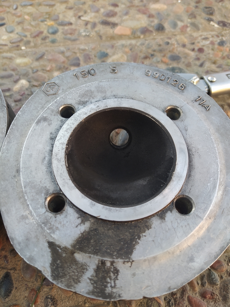

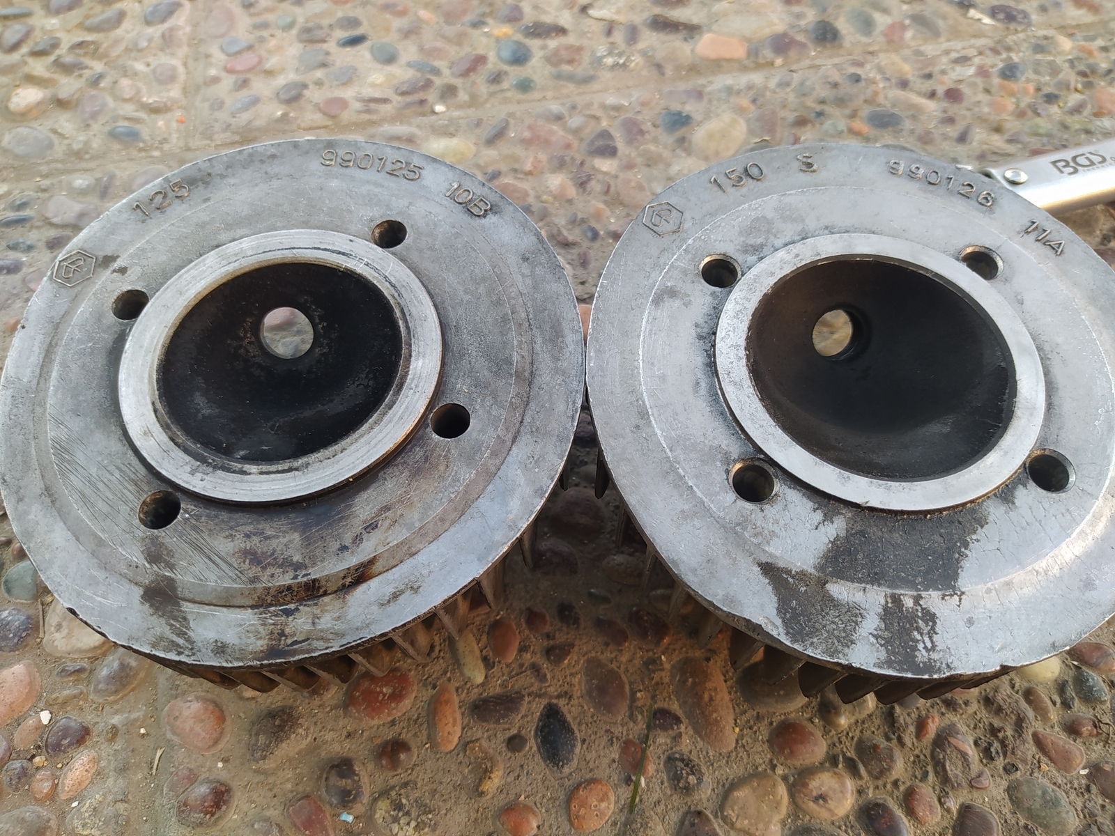

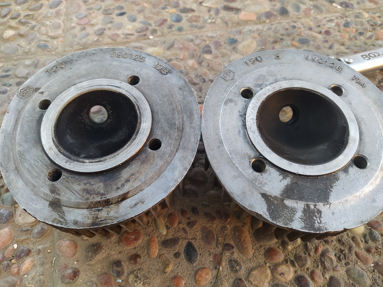

    Also, ich glaub ich hab mal gute Nachrichten:
    Ich hab den gebrauchten, originalen Kopf montiert. Vorher geplant, schrittweise über Kreuz mit 15 Nm angezogen, dabei neue Scheiben und Muttern verwendet.
    Der Kopf ist von einer PX 150 und hat entsprechend einen größeren Hohlraum, also da wo die Kerze reinragt. Denke das sollte ja eher positiv, als negativ sein. Der oberste Gewindegang des neuen Kopfes sieht leider nicht mehr super aus. Aber ich werde jedes Mal höchstvorsichtig sein. Bilder von Kopf und Gewindegang sind anbei.
    Beobachtung 1: Mein altes Zündkerzenlochgewinde war definitiv vorher schon völlig durch. Damit konnte ich die Kerze von Hand eindrehen und dann mit dem Schlüssel noch eine halbe Umdrehung, ehe ich immer aufgehört habe, aus Angst das Gewinde zu schrotten. Kaputt ging es dann ja auch erst, als ich die Kerze einmal mit Drehmoment zwischen 20 und 24 Nm angezogen habe. Beim neuen Kopf drehe ich von Hand ein und schaffe dann gerade noch eine Viertelumdrehung mit dem Zündkerzenschlüssel.
    Beobachtung 2: Als ich los will zur Probefahrt, will ich vorher den Kickstarter drei Mal langsam durchdrücken, da ich die Karre zuvor mit geschlossenem Benzinhahn ausgehen hab lassen. Beim dritten Zeitlupenkick springt sie einfach an.
    Beobachtung 3: Standgas kommt mir jetzt viel rhythmischer vor. Etwas was mir erst jetzt auffällt, wo ich den Vergleich hab.
    Dann die Probefahrt:
    Ich muss hier immer erst 10 Minuten durch den Stadtverkehr bis ich überhaupt wohin komme, wo ich überhaupt mal Gas geben kann. Dabei hab ich aber beim Beschleunigen an den Ampeln schon gemerkt, dass sie anfängt zu stottern und zu rotzen, wenn es in die höheren Drehzahlen geht. Weil ich mit einer deutlich zu großen Düse starten wollte, habe ich die 112 verwendet. Ich hatte aber auch vorher schon hin und wieder eine 112 drin und diesen Effekt nie beobachtet.
    Meine Vermutung ist, dass dies nicht auftrat, weil ich immer massiv Falschluft durchs Kerzenloch hatte. Kann da was dran sein?
    Als ich dann das Teilstück erreicht hatte, wo ich am Hahn drehen konnte, ging das nur genau circa 100 oder 200 Meter gut, dann ist sie ausgegangen nachdem es übel gestottert hatte. Versucht anzukicken. Zwei Mal. Ohne Erfolg. Also Kerze raus. Ziemlich feucht. Neue Kerze rein. Erster Kick und sie läuft.
    Kann die Kerze auch während der Fahrt durch die zu große HD so feucht werden, dass der Bock ausgeht?
    Alles in allem empfinde ich das alles als sehr positiv. Ich habe das Gefühl, dass sich überhaupt zum ersten Mal irgendwelche Änderungen an der Bedüsung beim Fahren bemerkbar machen und nicht durch irgendwelche anderen Effekte übertüncht werden.
    Teilt ihr meinen Optimismus?
    Werde nun Kerzen reinigen und trocknen, mich dann über die Mittagshitze mit anderen Themen befassen und später am Abend nochmal mit kleineren Hauptdüsen auf Tour gehen.

    Mit der 112er HD wirst Du bei dem 150er Bajaj-Zylinder hoffnungslos zu fett sein. Da stirbt die Kerze.
    Was der PX-Kopf auf dem Inder so macht, scheint ja nicht ganz verkehrt zu sein, wie Du es beschreibst.
    Bitte jetzt sorgsam abdüsen, sicherstellen, dass davor die Zündung präzise geblitzt ist, dann Zielbedüsung finden und dann mal auf den Motor hören. Wie verhält er sich in den verschiedenen Modi, was passiert, wenn Du aus Voll- in Halbgas gehst, was sagt er nach längerem Vollgas, checken mit leicht Choke usw.
    Weiter viel Erfolg, Norman. Schön, dass Du den Kopf bekommen hast.

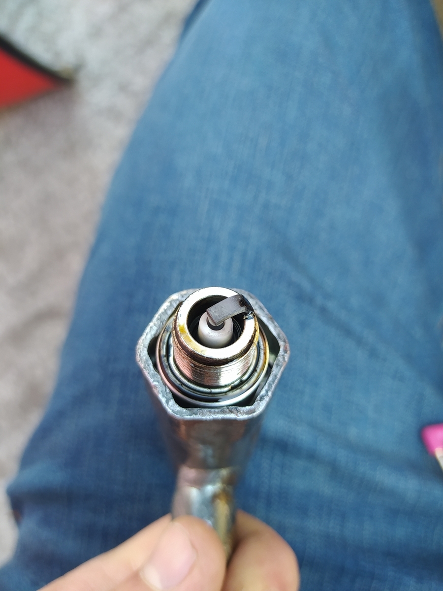

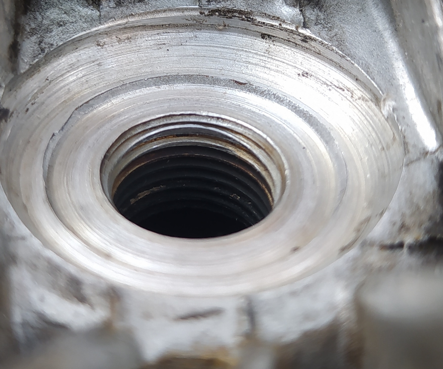

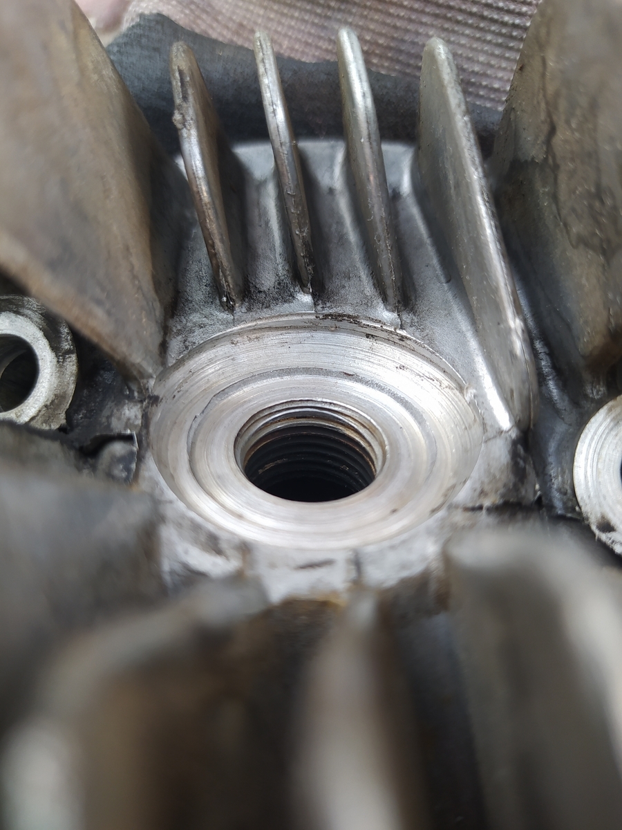

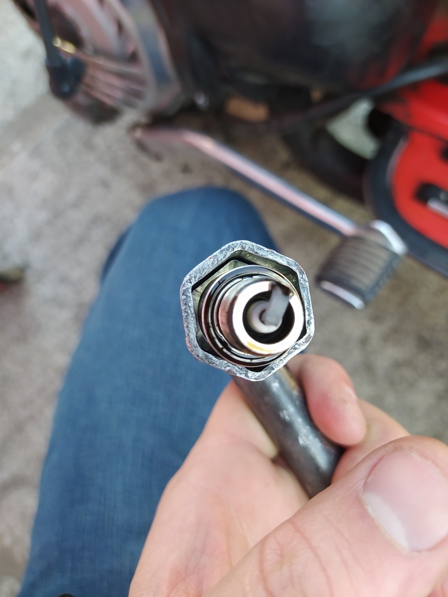

    Möglicherweise kam die Freude etwas zu früh... X/

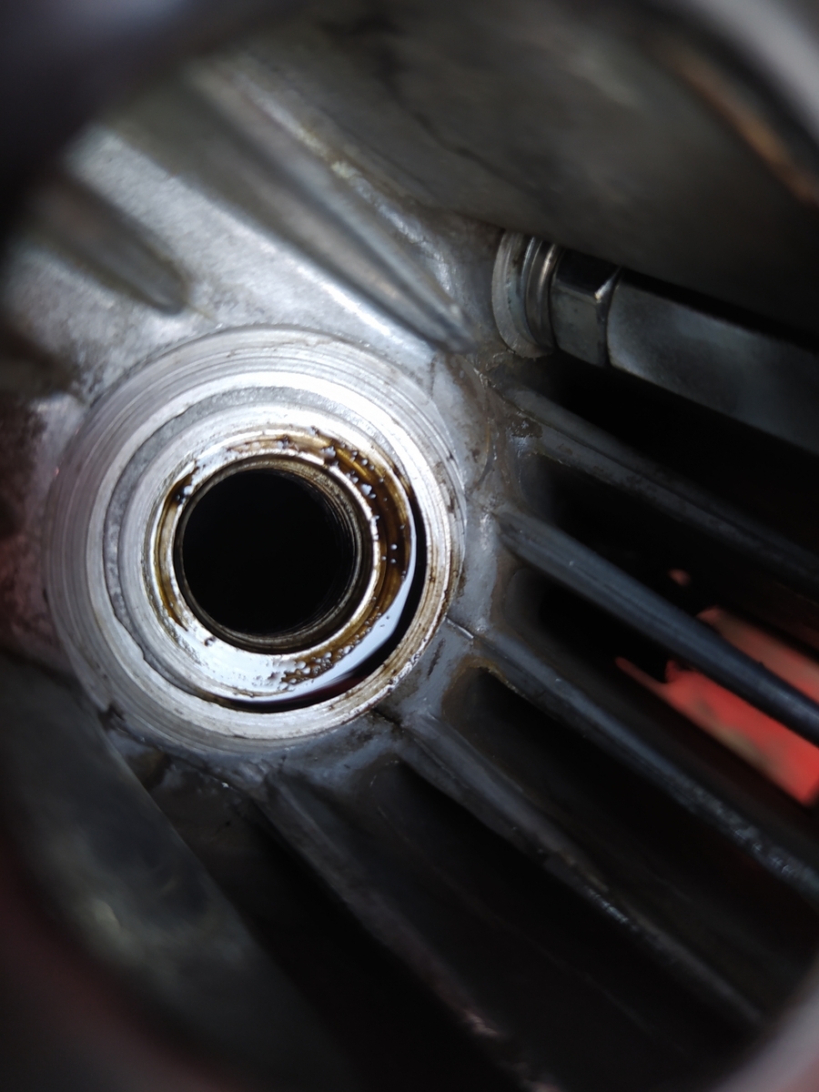

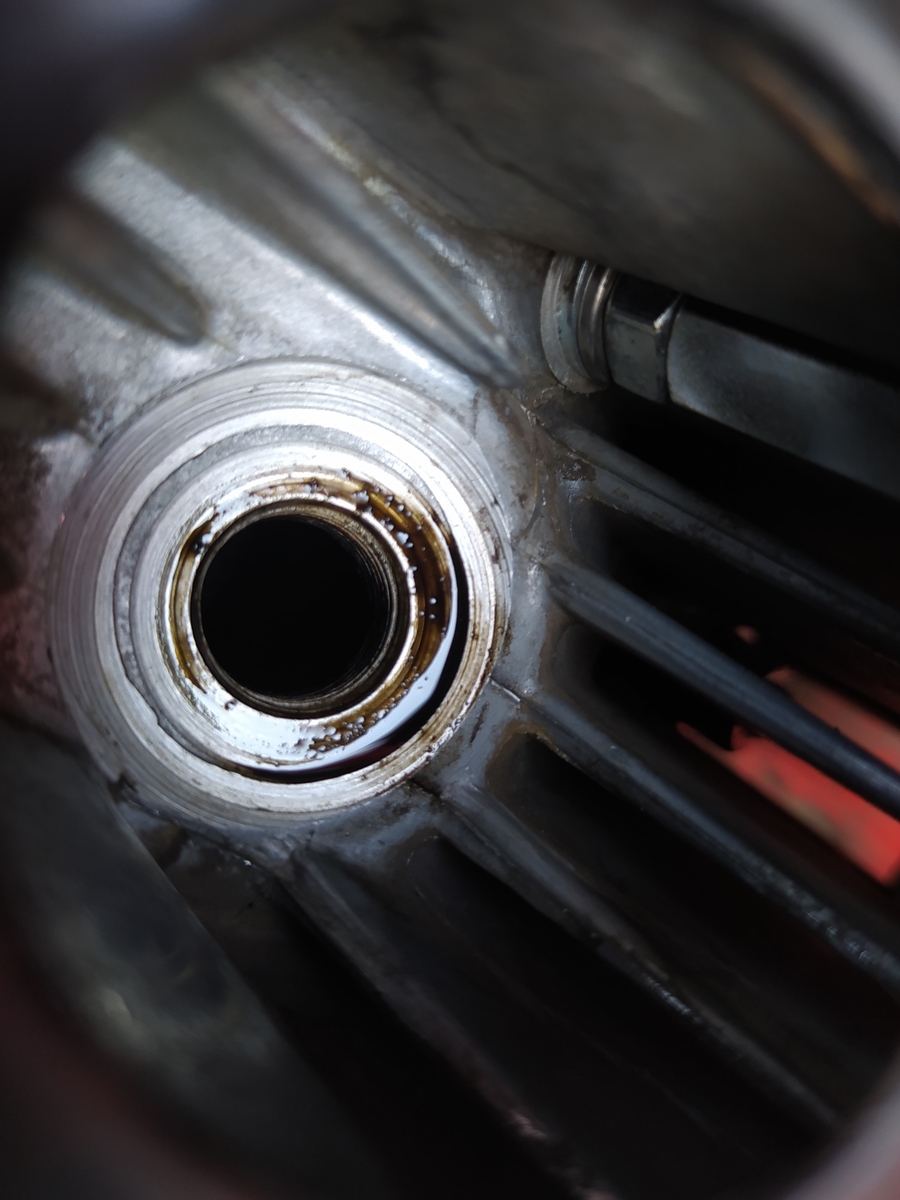

    Also, die Karre fährt sich besser. Ohne Zweifel. Sie springt besser an, läuft ruhiger.
    Aber die Kerze kommt nach 30 km Gesamtstrecke und einer 4 km Fahrt mit 70 km/h dann doch wieder (meiner Ansicht nach) viel zu hell raus. Kein Vergleich zu vorher, aber da ist halt immer noch irgendwo was faul.

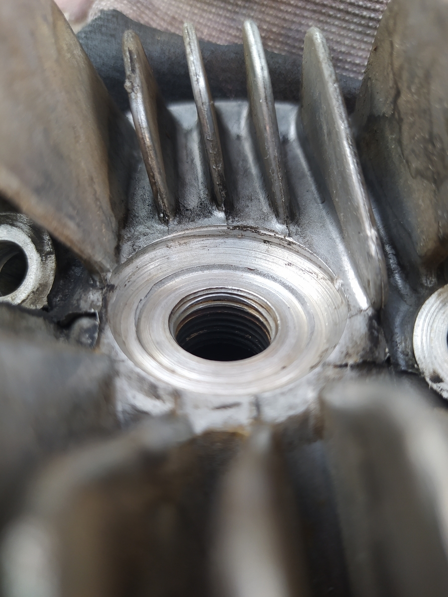

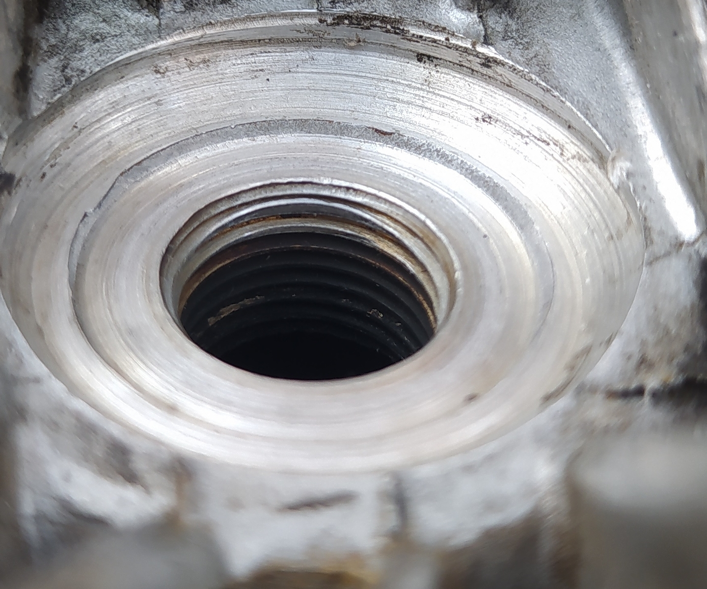

    Ich hänge mal Bilder an. Daran sieht man wieder Schmodder am Ring von der Zündkerze und am Kopf. Das ist von zwei Teilabschnitten zwischen denen ich beide Male penibelst alles sauber gemacht hatte und die Kerze echt bombenfest angezogen hatte. Etwas was mit dem alten Kopf ja gar nicht mehr machbar war.
    Da der neue Kopf aber ja auch schon einen gequetschten Gewindegang hatte (Bild hänge ich nochmal an), vermute ich, dass das damit zusammenhängt und das Ding wieder nicht gut abdichtet.
    Ich gehe später außerdem den Siri limaseitig kaufen, um den prophylaktisch zu tauschen, so dass ich den in meiner Ersatzteilsammlung mal noch behalten kann. Wenns nicht hilft, schadets auch nicht. Möglicherweise hat das alte Polrad ja durch die Eierei da auch etwas Unheil angerichtet.

    Hmmm.
    Der Quetschring muss gequetscht sein.
    Auf jeder NGK Packung sind Symbolbilder.
    Anziehen und eine halbe bis 3/4 Umdrehungen weiter.
    So wie bei dir ist da nichts gequetscht.

    Scheiß die Wand an. Dann fehlts mir in den Armen. Ich krieg das Ding nicht weiter gedreht mit dem ZK-Schlüssel. Nach ner viertel Umdrehung ist Ende.
    Müsste dann höchstens mal den dicken Drehmomentschlüssel ansetzen. Da hab ich dann allerdings wieder Bammel das nächste Gewinde zu schrotten.
    Edit: Es ist nicht unwahrscheinlich, dass es mir in den Armen fehlt. Es ist sogar sehr wahrscheinlich. Ich bin ein Lauch.
