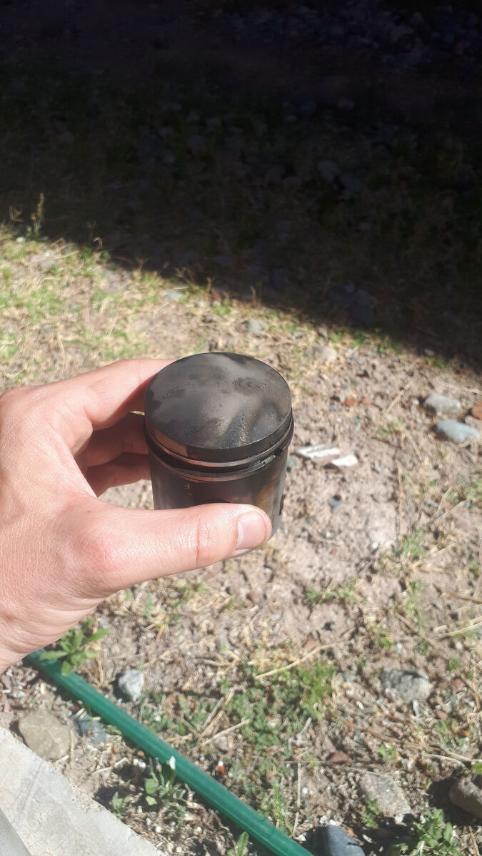

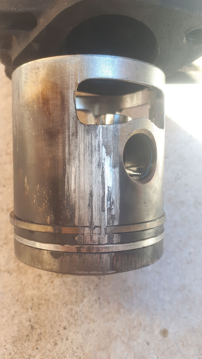

    Anbei Bilder von Kolben und Zylinder. Der Kolben sieht echt übel zugerichtet aus.
    Täusch ich mich oder ist der Kolben oben drauf sehr wenig verrußt?

    Der Kolben sieht sehr mager gelaufen aus...

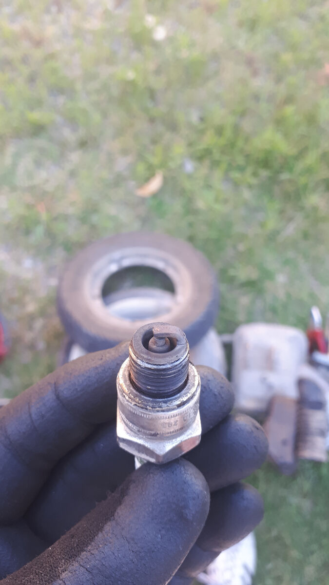

    Kann das Gasloch beim Anfahren auch mit der Kerze zusammenhängen? Die sah so aus wie auf dem Bild anbei. Inzwischen gereinigt. Hätte ich allerdings einiges früher schon Mal machen können.
