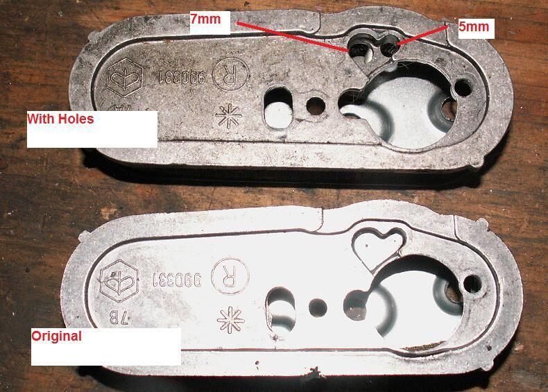

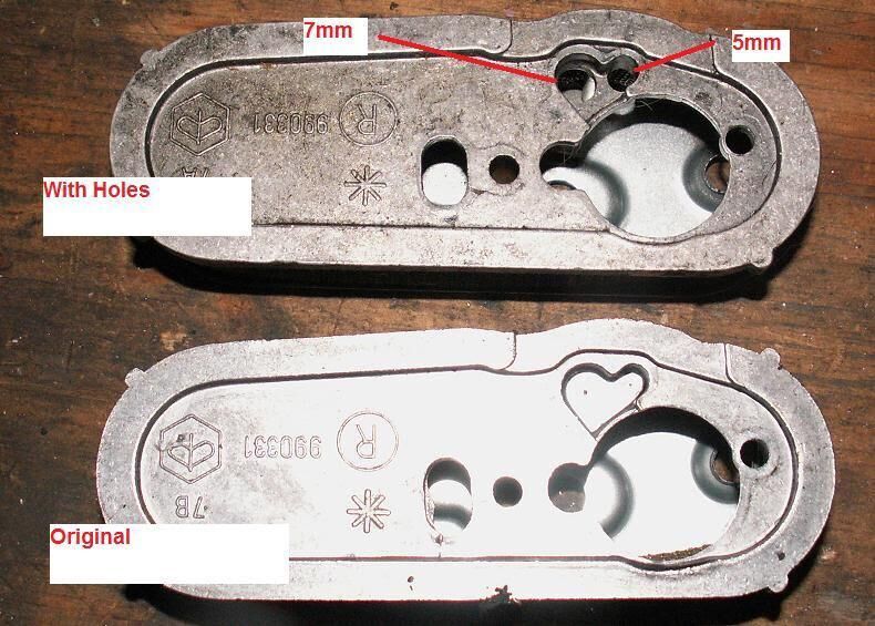

    Leute, also ich verliere zu nem Mini-Klemmerchen die Tage nicht viele Worte. Außer, dass es eigentlich nicht sein dürfte.
    Mein Ansatz ist, dass ich nach wochenlangem Hören dieser Predigt nun doch Mal 1:37,5 gefahren bin und dann bei Hitze und heftigem Windwiderstand der Kolben etwas geklemmt hat. Hab gelesen bei so nem Mini-Ausmaß nennt man das Kolbenstecker. Wie dem auch sei, die Antwort eines meiner Mechaniker hier, war wieder das Allheilmittel: Nächstes Mal mehr Öl verwenden.
    Mein Versuch ihm zu erklären, dass dich gerade das viele Öl ein Grund für die fehlende Kühlung gewesen sein könnte? Stieß auf taube Ohren. Ich nicke ab sofort die Öl-Vorschläge dankbar ab und tanke trotzdem wieder 1:50.
    Ein chilenischer Vespisti, der extrem kompetent wirkt, hat mir erster Mensch auf diesem Kontinent beigepflichtet und gesagt 2% Öl, nicht mehr, nicht weniger. Er sieht das Problem bei mir nicht im Motor, nicht im Gemisch oder sonst wo. Sondern im Vergaser.
    Er rät mir für mehr Kühlung zu folgender Bedüsung:
    Hauptdüsenstock: 160/BE3/1XX (HD noch zu definieren)
    Nebendüse: 55-160
    Im Unterschied zur aktuellen:
    Hauptdüsenstock: 140/BE5/110
    Nebendüse: 45-140
    Ich habe die fehlende Nebendüse und das Mischrohr bereits un Buenos Aires bestellt und werde es danach Mal fahren. Habe ja nun wirklich nichts zu verlieren.
    Da bis dahin aber noch einige Tage vergehen, wäre ich gespannt auf eure Meinungen hierzu.
    Edit: Er rät mir hierzu in Verbindung mit Löchern im Luftfilter, siehe Anhang.

    • #156
    Kennst du vielleicht schon?
    https://wiki.germanscooterforum.de/index.php/Verg…_SI_Einstellung
    Wobei Dir meines Erachtens keiner von da eine genaue Bedüsung nennen kann, da wir ja nicht wissen in welchen Höhenlagen du jetzt vorwiegend unterwegs bist!

    • January 7, 2020 at 20:40
    • #158
    Bin nun einige Tausend km auf Meereshöhe bzw. knapp darüber unterwegs. Unter dem Link finde ich die mir vom Chilenen empfohlene Bedüsung als Standardbedüsung des SI 24 wieder.
    Ob das Sinn macht, die nun 1 zu 1 in meinen SI 20 zu kopieren weiß ich nicht. Einziger Weg das rauszufinden ist wohl wie üblich beim Vergaser, das Ausprobieren. Oder gibt es Einwände? Falls ja, dann meldet euch jetzt oder schweigt für immer...
