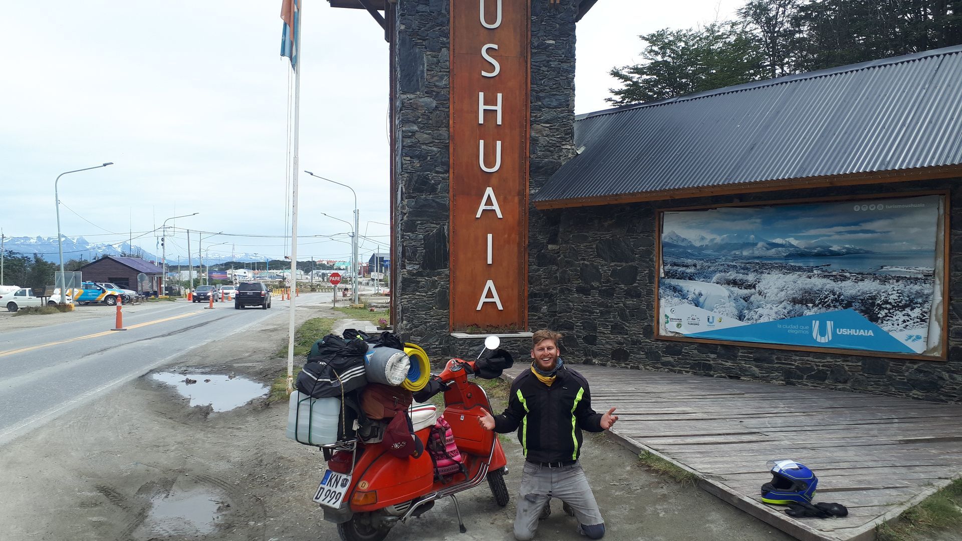

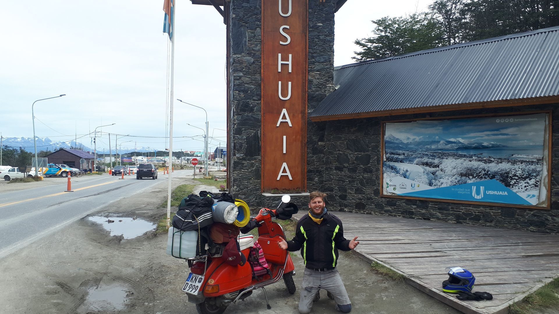

    Moin aarwespe, danke für die Glückwünsche, danke für die Komplimente und einen besonderen "Dank" für den Wunsch nach der Asbach-Birne 😉 etwas muss ich mich noch gedulden. Denn die Flasche (mein ehemaliger Studienkumpel) bringt die Flasche erst morgen Abend meiner Zeit...
    Danke nochmal an alle, die sich hier immer rege beteiligt haben und Grüße an alle von meiner Bertl und mir vom Ende der Welt.

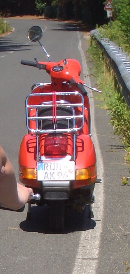

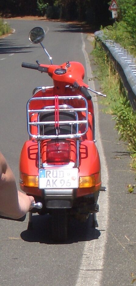

    Ich habe dann mal in meiner Fotosammlung gesucht und meine mit dem Kennzeichen der Asbach-Stadt Rüdesheim betafelte PX80(98) Baujahr 1982 gefunden.
    Farbe ist gleich, Baujahr ist gleich und mit AsCo kenne ich mich auch aus. Ich wollte nach dem ABI 1982 mit drei Klassenkameraden auch nach Feuerland. Unser Plan war aber "Sponsoren"-gestützt. Daran und am mangelnden Mut zur Lücke ist es damals gescheitert. Also lese ich heute deine Geschichte.
    CARPE DIEM.
