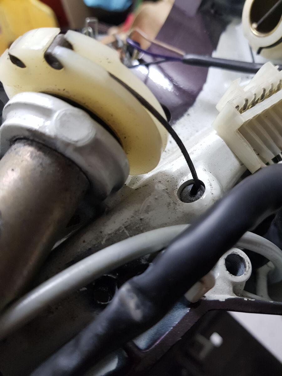

    so es ist vollbracht, kupplung geht, aber schalten kann ich nicht mehr :-5
    Die Gänge gehen nicht mehr rein, kann es sein, dass auch die Züge durch nicht mehr richtig gespannt sind? Ich hänge mal ein Bild an.

    • October 28, 2019 at 20:25
    • #68
    Ich würde auch sagen das locker sind. Stell die doch einfach korrekt ein.

    Oder Motor läuft nicht, dann lasst es sich auch nicht schalten im Stand

    Die Züge sind zu locker.
