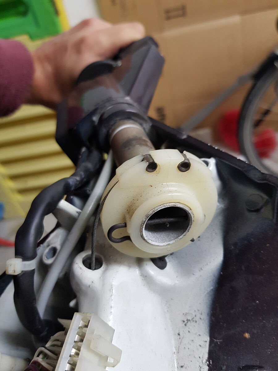

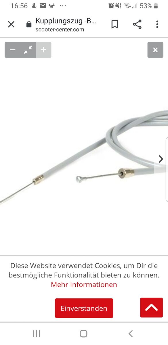

    ich habe den abgebildeten Zug eingebaut und beim aussenzug ist der Metall Nippel auf einer Seite verbreitert, so dass er gar nicht in den Innenraum rutschen kann und das Plastikteil was noch irgendwo da hin soll passt ja gar nicht vom Durchmesser über den aussenzug deswegen weiß ich nicht wie ich den von innen in den lenkerkopf stecken soll. Mein Problem ist nur dass ich den Griff also den Hebel nicht ganz rein bekomme da der verbreiterte Metall Nippel nicht tief genug rein geht, deswegen meine Frage ob ich den irgendwie reinhämmern kann da mit Drehgriff bzw Hebel nahtlos sitzt
    für mich sieht das nach dem falschen Zug aus.
    Du hast doch eine XL2, richtig?
    Dann finden sich hier die richtigne Züge:
    https://www.scooter-center.com/de/search?sSearch=kupplungszug+xl2
    Und dann nimm den Original Piaggio (https://www.scooter-center.com/de/kupplungszu…?number=7672484), der ist dicker und hält besser.
    Nimm auch direkt die passenden Schraubnippel dazu, fehlen sonst und die üblichen für die dünnen Züge in den Sets passen nicht.
    Die billigen, dünnen Züge sind mir schon ein paar mal nach ein paar dutzend Kilometern direkt wieder gerissen.

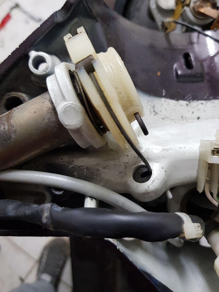

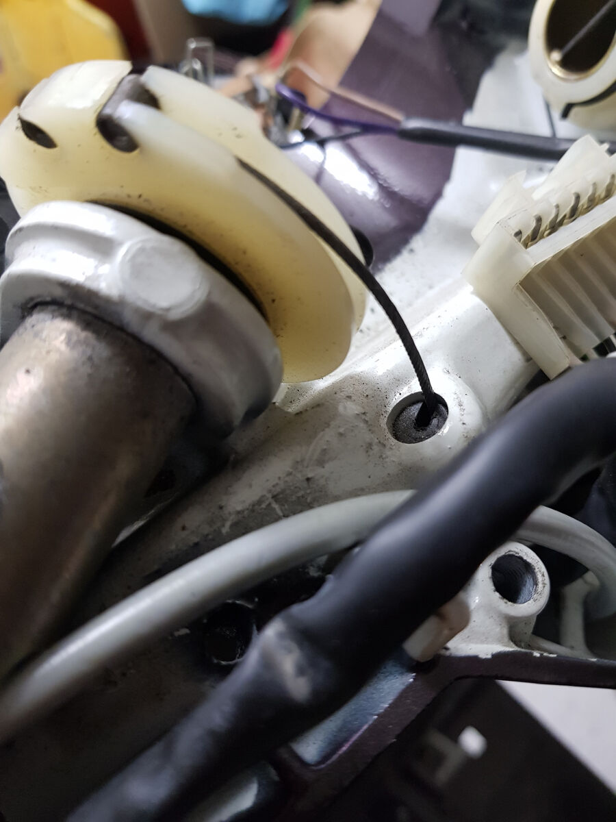

    so es ist vollbracht, kupplung geht, aber schalten kann ich nicht mehr :-5
    Die Gänge gehen nicht mehr rein, kann es sein, dass auch die Züge durch nicht mehr richtig gespannt sind? Ich hänge mal ein Bild an.
    2,612
    62,152
    11,832
    • October 28, 2019 at 20:25
    • #68
    Ich würde auch sagen das locker sind. Stell die doch einfach korrekt ein.

    • #70
    Die Züge sind zu locker.
