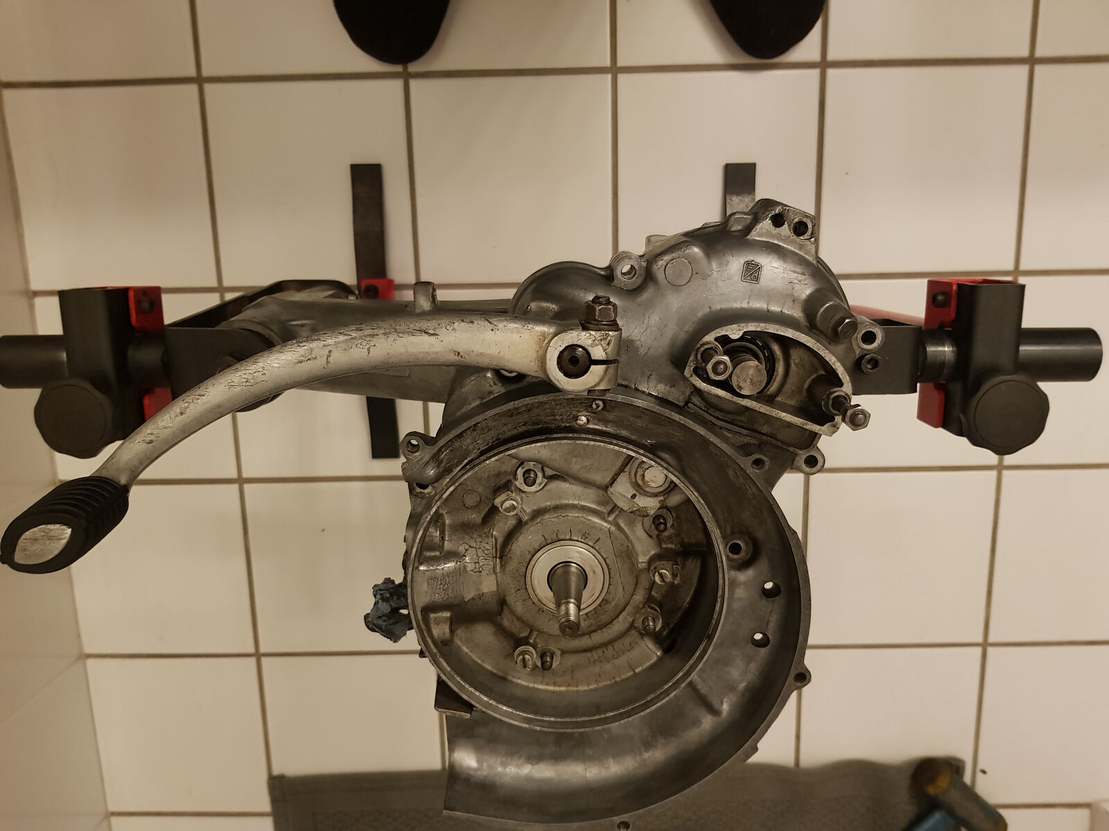

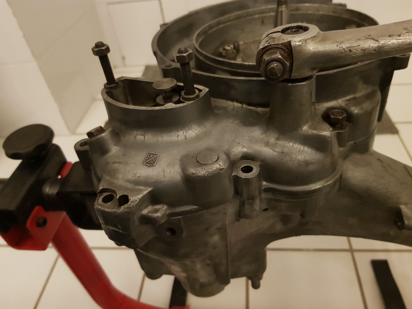

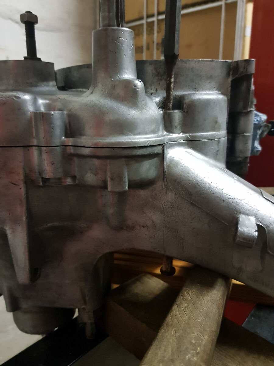

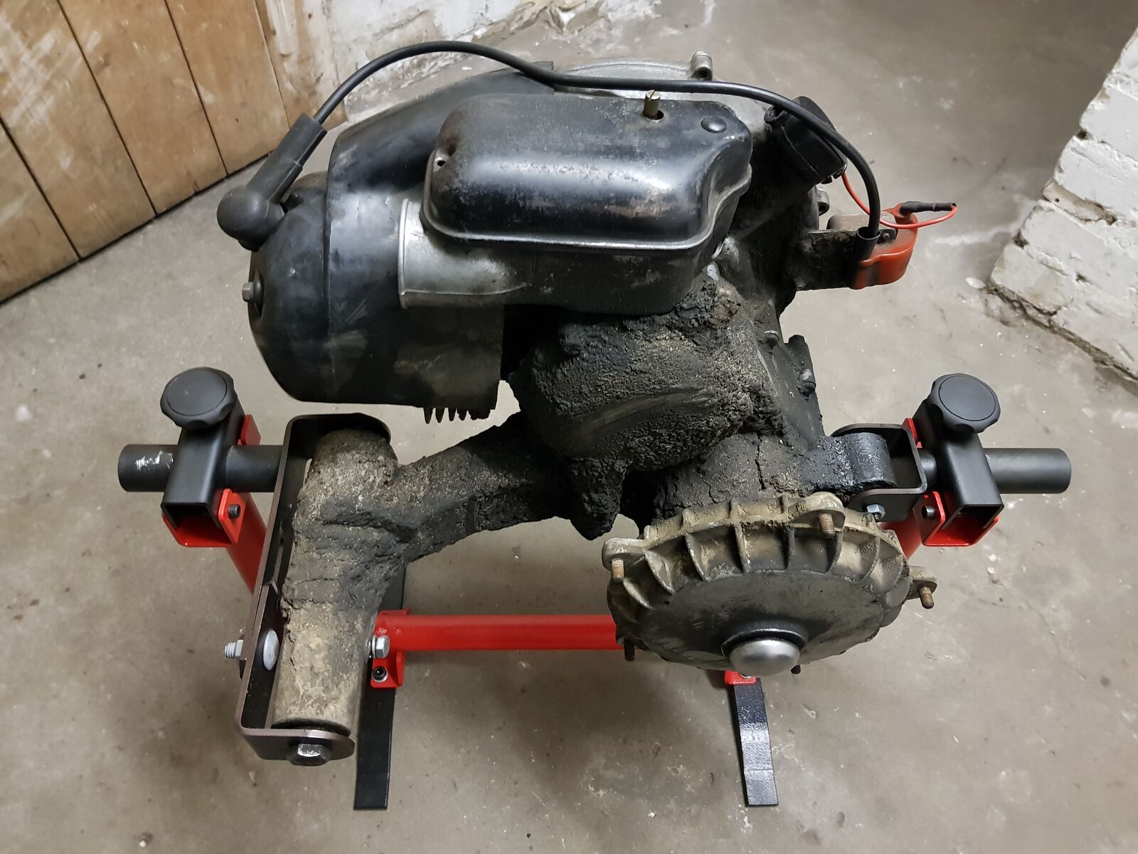

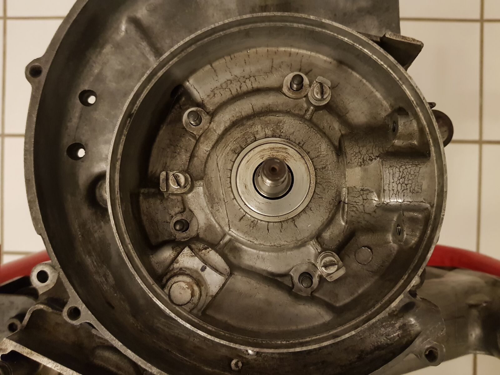

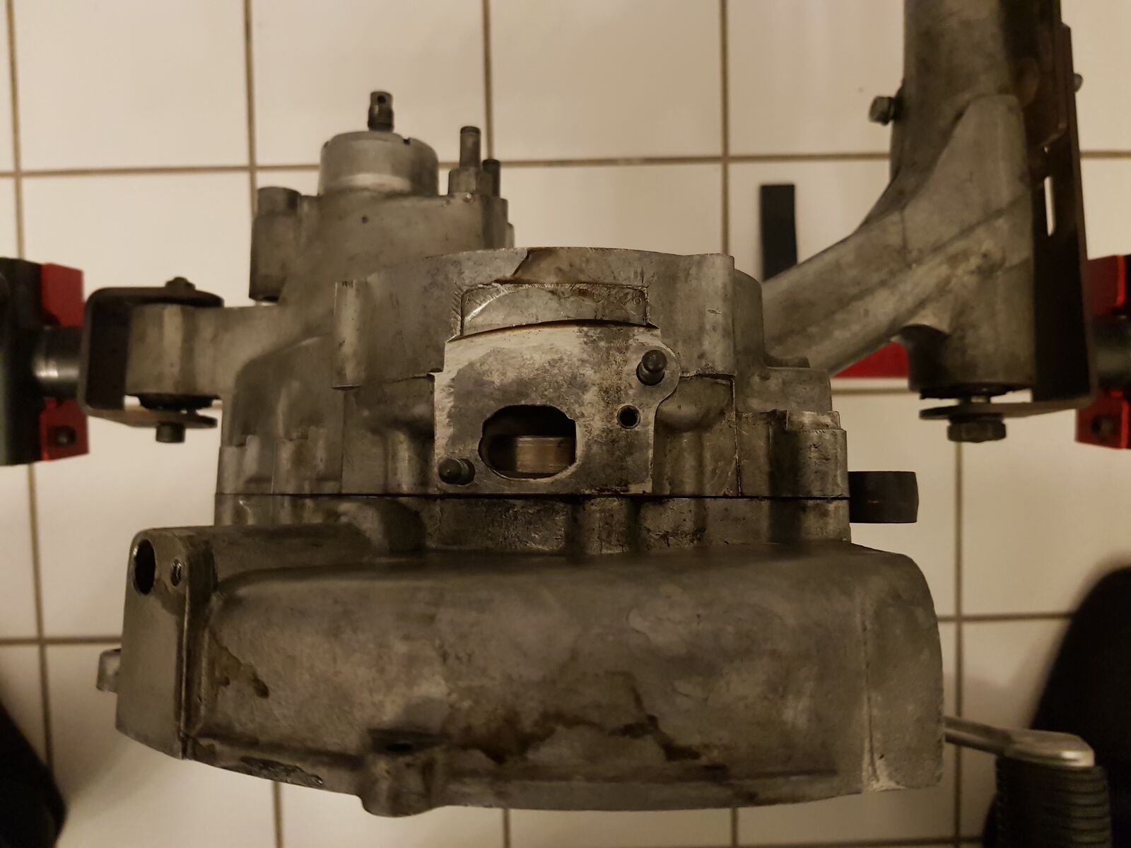

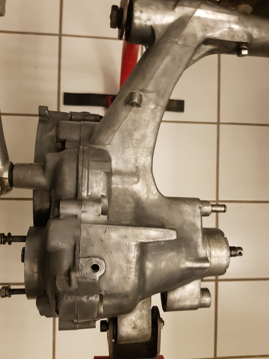

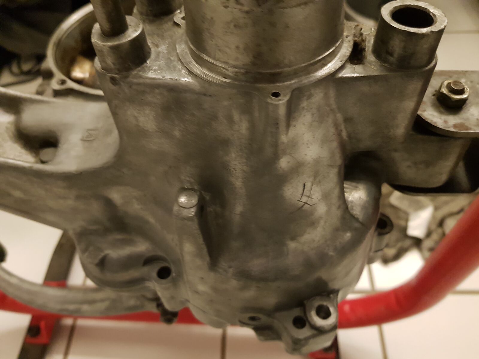

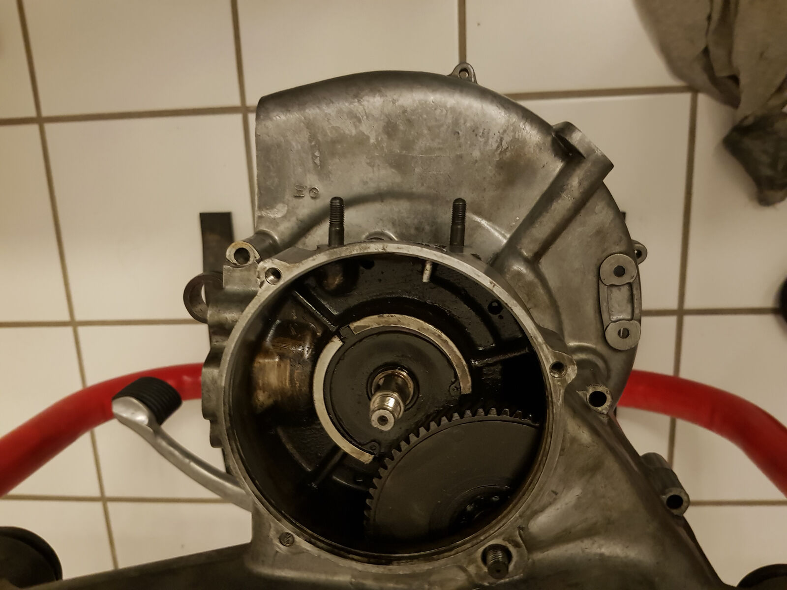

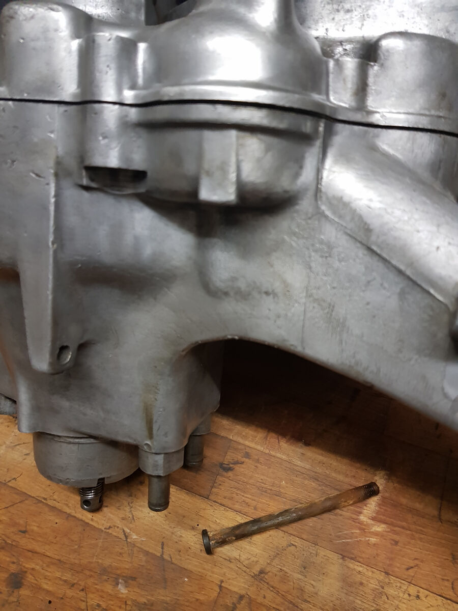

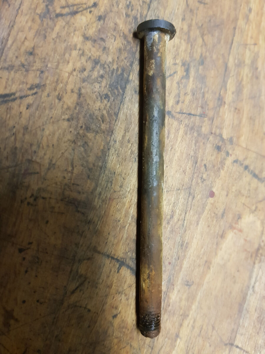

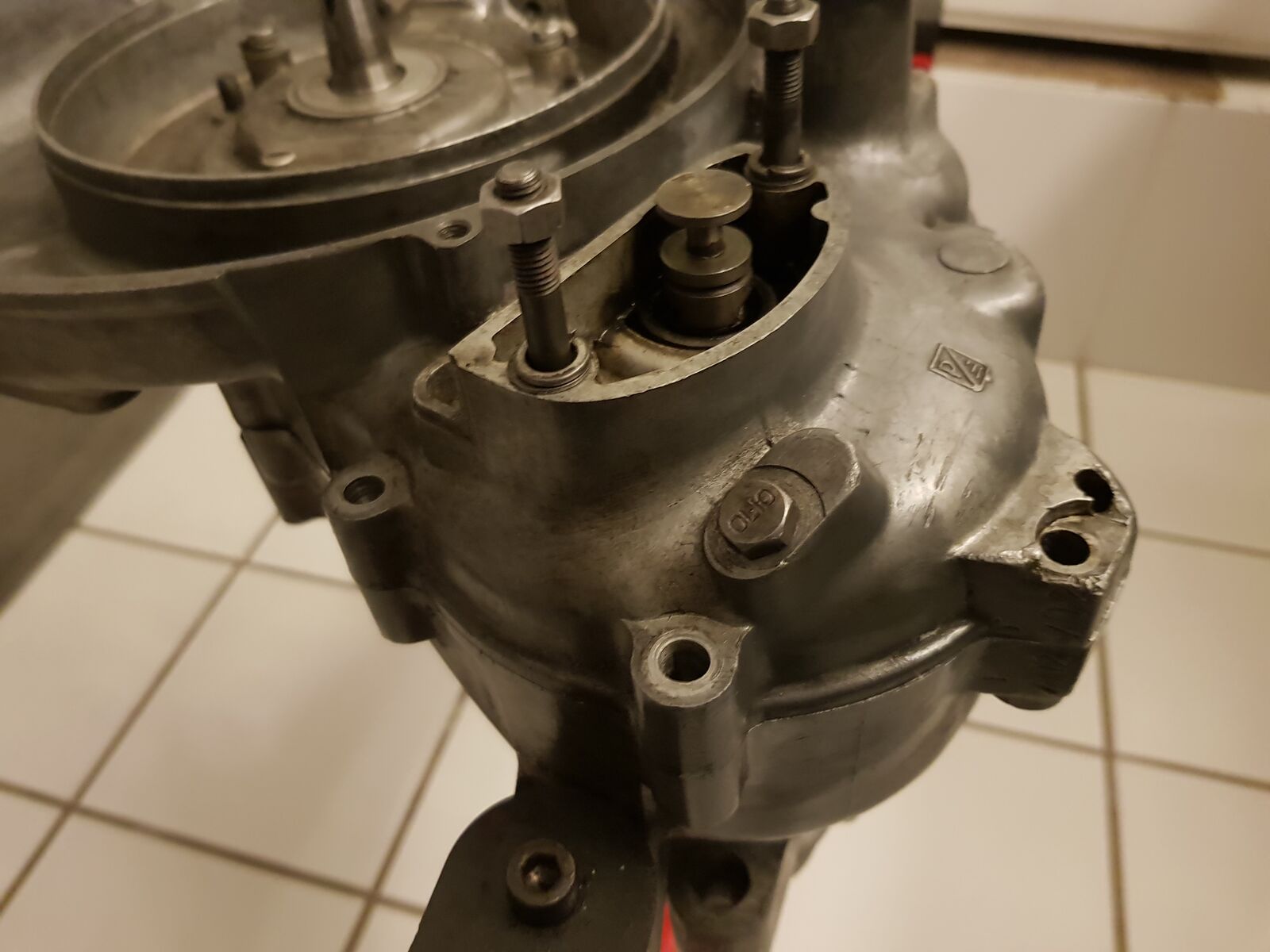

    Moin zusammen,
    nach dem Hamburger Abrollern habe ich angefangen den Motor meiner GT zu zerlegen.
    Ich hoffe auf Eure Hilfe, da ich die Hälften partout nicht auseinander bekomme.
    Da ich zum 1. Mal einen LF-Motor spalte (und keine bösen Fehler machen möchte...), dachte ich mir ich frage Euch besser um Rat.
    - Kupplungskorb ist draussen
    - Alle Gehäusemuttern und Schrauben sind entfernt - bis auf die lange untere Schraube, die will nicht raus (siehe Bilder). Die Mutter ist vom Treibversuch mit einem Durchschläger noch drauf. WD40, Heißluftfön... die will einfach nicht!
    Der Motor war (denke ich) sehr lange nicht mehr gespalten - vielleicht sogar noch nie!
    Diverse Videos habe ich mir bez. Spalten angesehen und ebenso Anleitungen angeschaut und Threads gelesen. Ein Video zeigt, dass man mit dem Gummihammer auf der Kupplungsseite die Hälften auseinander treiben soll. Das hat bei mir nicht wirklich funktioniert. In einer anderen Anleitung wird ein Demontagewerkzeug (Platte) verwendet, um die kleine Hälfte anzuziehen.
    Gestern hab ich die Gehäusefugen mit dem Heißluftfön bezirtzt und es dann abermals mit dem Gummihammer versucht... erfolglos.
    Etwas Spalt gezeigt sich inzwischen aber im unteren Bereich ab Kicker bis zum Zylinderflansch eben nicht.
    Ich verzweifle etwas, weiß nicht wirlich weiter und will mir nicht mit der Gummihammer-Methode das Gehäuse ruinieren. Vermutlich ist bei mir die untere Schraube der Übeltäter und sitzt komplett fest. Auch hier habe ich viel Hitze in Verbindung mit WD40 versucht.
    Ansonsten - wie soll ich weiter vorgehen? Schraube versuchen auf ner Presse (in Verbindung mit Hitze) auszupressen?

    • October 29, 2019 at 12:16
    Bei mir half nur noch ausbohren.
    Die war fest oxidiert ohne Ende.
    Geht nicht gibt`s nicht!

    Ja, das Ausbohren soll der letzte mögliche Weg sein, insofern die Schraube an der kleinen Gehäusehälfte nicht nachgeben sollte.
    Von daher hoffe ich das an der Stelle doch noch irgendwie gelöst zu bekommen.

    Flute sie über 48 Stunden immer wieder mit WD40. Irgendwann kommt der Punkt, wo sie sich löst. Das geht nicht so schnell.
    Ausbohren wäre für mich ultima ratio nach mehreren Tagen.
    • October 30, 2019 at 08:51
    bitte richtigen Rostlöser nehmen , dieses WD 40 ist der letzte Mist !
    Besser Vikon , Gelserol usw oder mit Wärme und Kälte abwechselnd behandeln
    Wäre doch zu schade wenn was in die Brüche geht...

    Danke Euch allen für die Infos :-2.
    Ja Ausbohren soll der letzte Weg sein! Will jedoch versuchen, die irgendwie ohne Zerstörung raus zu bekommen. An Geduld soll nicht scheitern.
    WD40 und immer wieder Heißluftfön (600°C) waren bis dato erfolglos... :cursing:
    Vikon & Gelserol ist ein guter Tip! Werde mal schauen woher ich das bekomme.
    Noch eine Frage:
    Wie sitzt diese Schraube in der großen Hälfte? Ist die voll umgeben vom Alu oder reicht der Hohlraum der Schwinge bis dort hin?
    Ich meine irgendwo gelesen zu haben, dass die Schraube nicht durchs volle Alu geht. Wenn ja, könnte ich den Hohlraum ja mit Rostlöser / Kriechöl fluten.

    • October 30, 2019 at 23:48
    solange der Kickstarter noch dran ist kannst du da viel Hämmern...
    Gehäusehälfte anheben und mit gummihammer auf die Antriebswelle und Kickstarterwelle.
    Geht nix, einsprühen und den Block 30 min bei 100°c im Backofen backen wenn Mutti nicht da ist.
    Dann mit Handschuhen raus und noch mal bearbeiten.
    Ob das Normal ist?
    Na ich hoffe nicht!

    • October 31, 2019 at 09:49
    Danke Dir :thumbup:.
    Die Schraube vom Kicker sitzt leider auch fest...
    Dachte der könnte vorerst dran bleiben. Die werde ich dann heute mal versuchen raus zu bekommen :-8.

    • October 31, 2019 at 13:49
    naja ab muss die nicht unbedingt aber manchmal hängt es am Kicker. Was auch hilft ist den lose aufzusetzen und etwas runter zu drücken.es kann sonst passieren dass die innenteile sich verkanten.
    Ob das Normal ist?
    Na ich hoffe nicht!

    • November 1, 2019 at 10:59
    Ah ok! :thumbup:

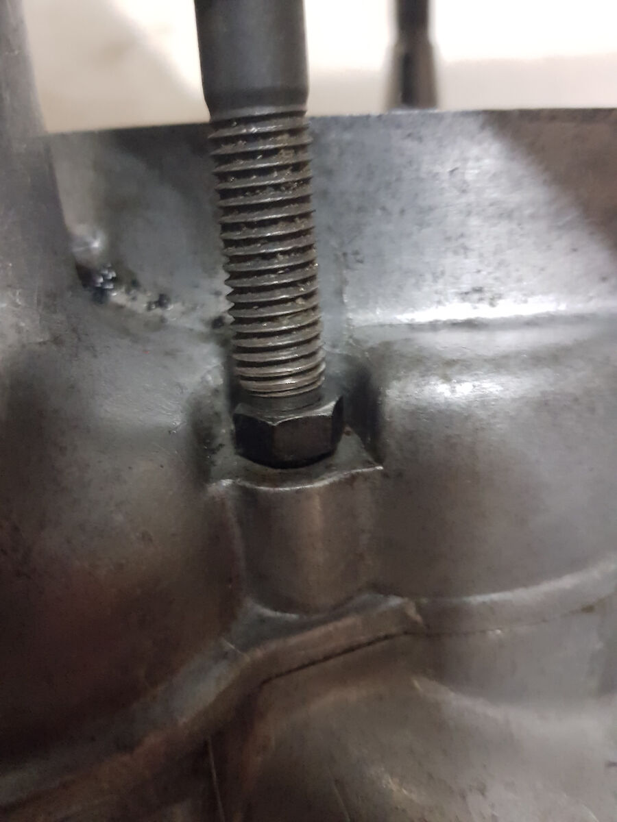

    Etwas Licht am Ende des Tunnels... habe die Kicker-Schraube dazu bewegt bekommen doch nachzugeben (ohne Schaden). Viel Hitze hat geholfen! :saint:
    Nun "nur" noch die lange Gehäuseschraube... :tues

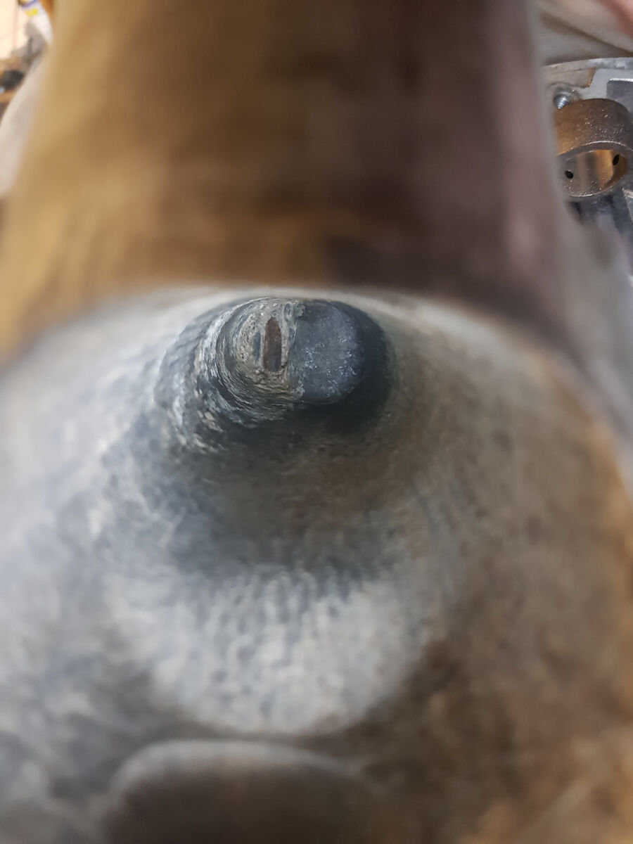

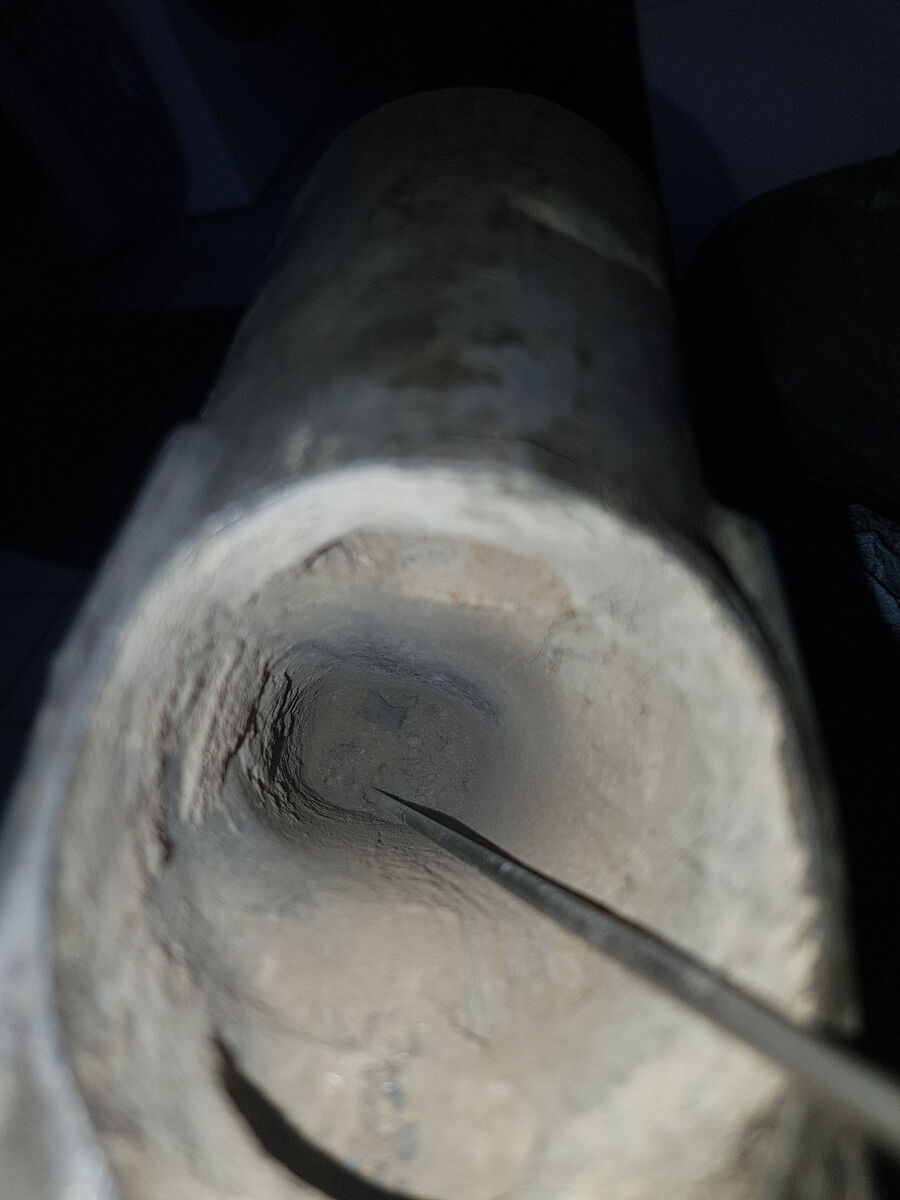

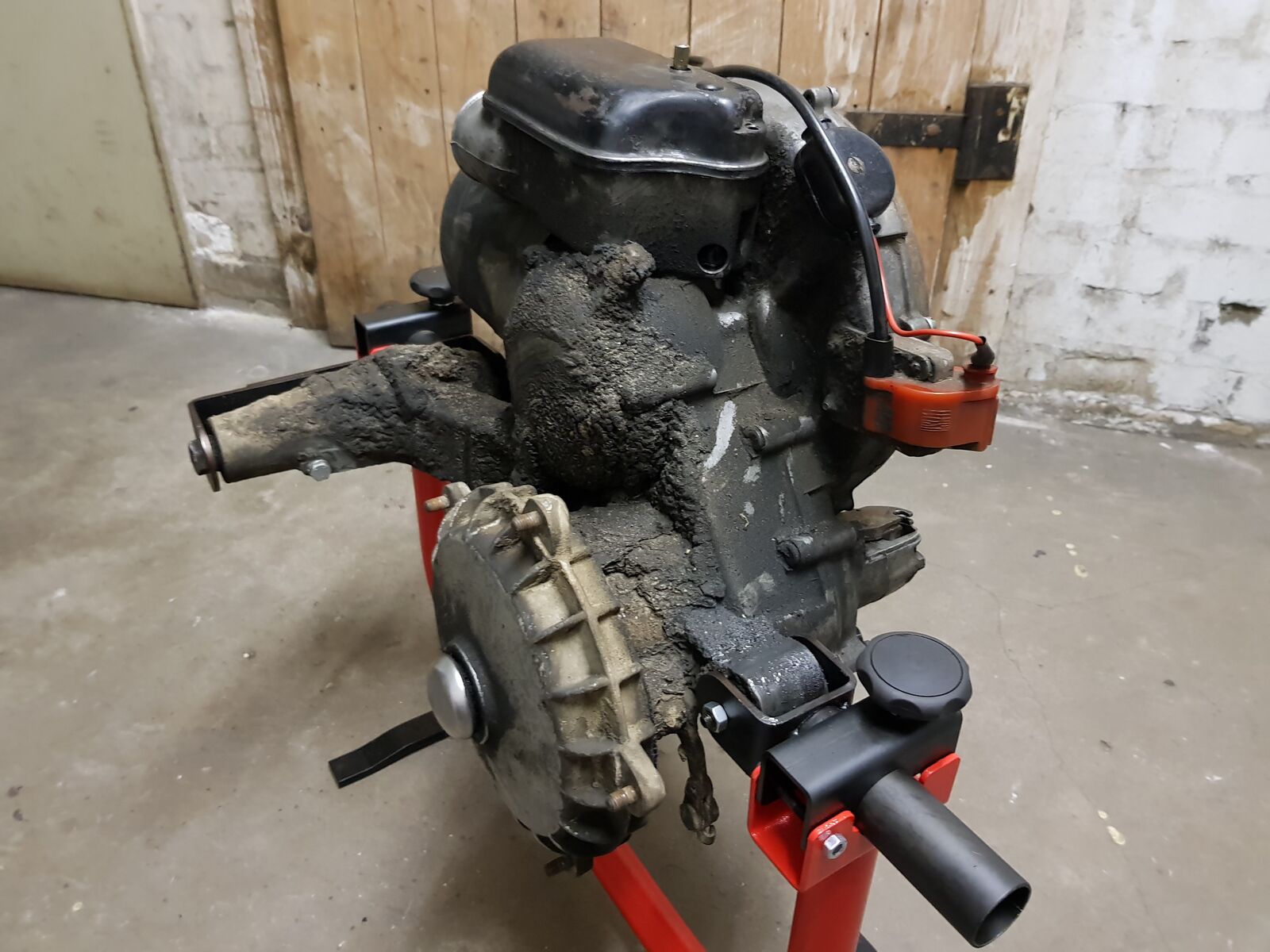

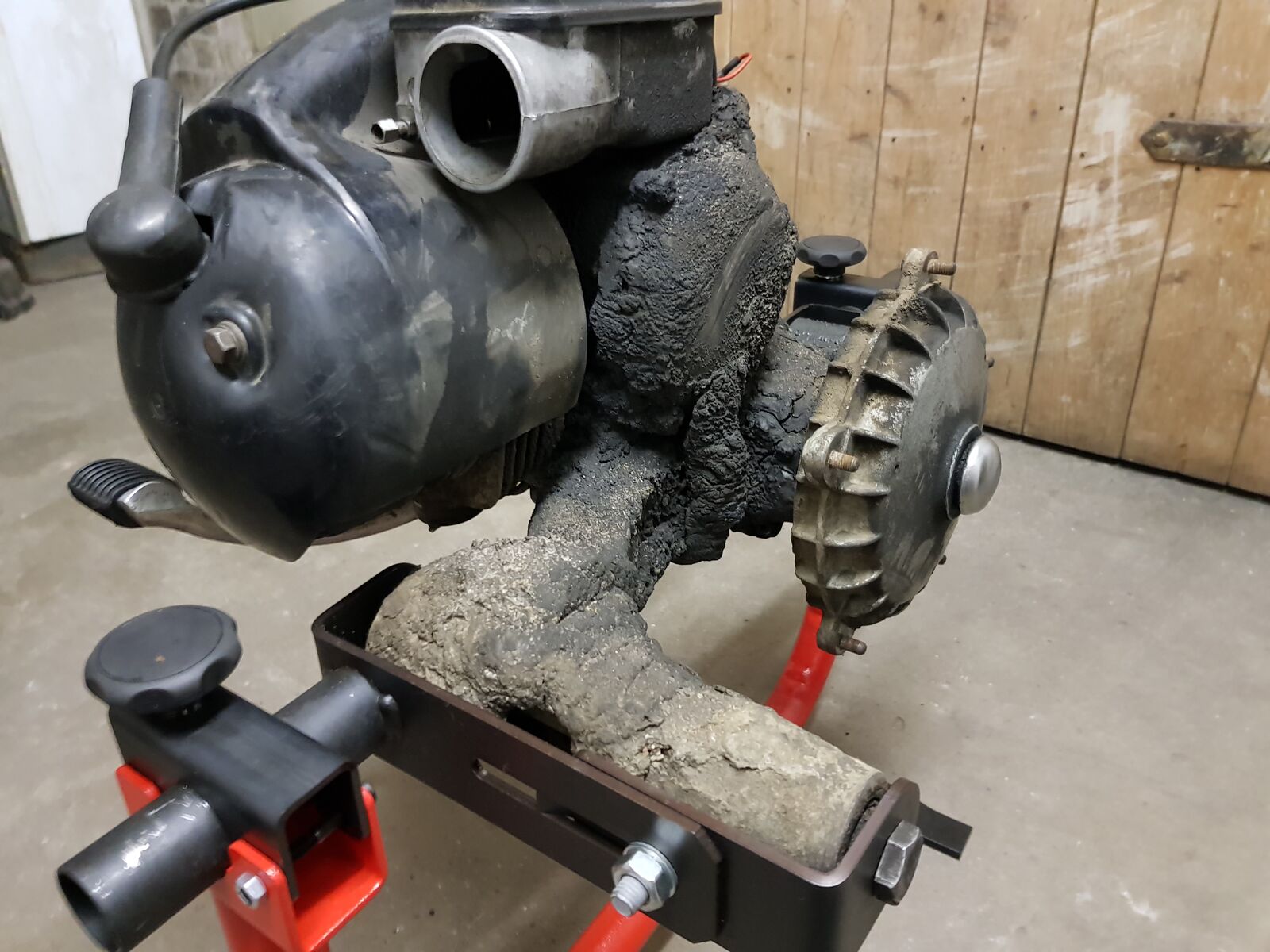

    Zitat von Barcelo
    Noch eine Frage:

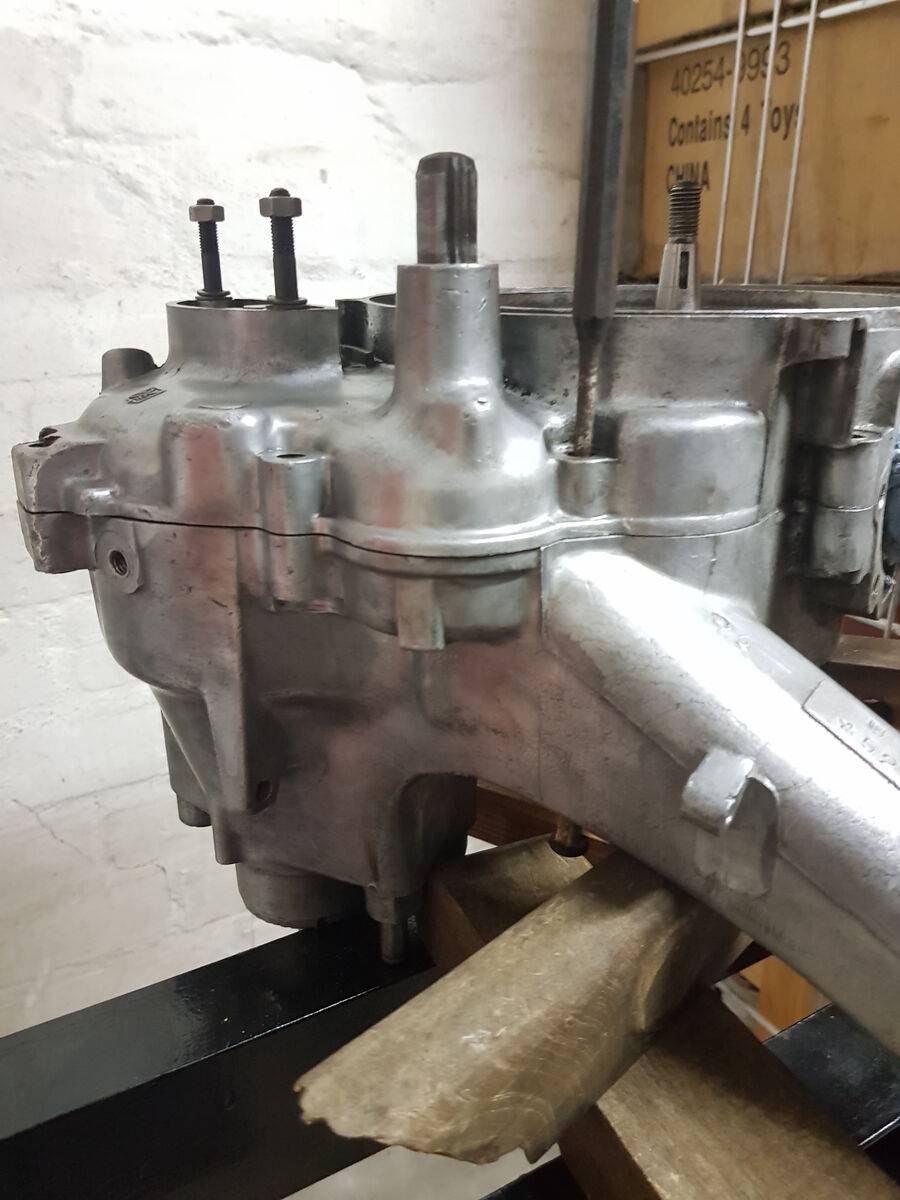

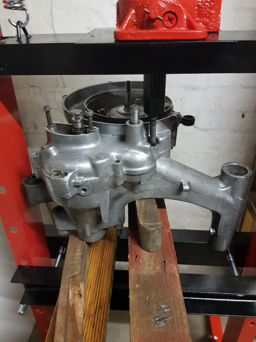

    Kurzes Update zwischen Schrauben und St. Pauli via AFM-Stream hören. Hier die Antwort auf meine Frage:
    Ich bin wieder etwas weiter gekommen! Nachdem ich die beiden Gummilager der Motortraverse rausgepiddelt hatte, hab ich mir mal den Holraum der Schwinge genauer angesehen. Dabei ist mir aufgefallen, dass da noch lange nicht Ende am Ende des Schachts war und doch noch ne ganze Menge zusammengebackener sizilianischer Dreck vom Feld war... Schön in 50 Jahren angesammelt... :pinch:
    Also mich mit nem langen spitzen Metallstäbchen von Frauchen aus der Küche an die Arbeit gemacht, immer wieder gestöchert und mim Staubsauger abgesaugt... und siehe da: die Schraube kommt doch tatsächlich zum Vorschein (schön verrottet)!!! hehe-)
    Also: nu geht's ihr von hier ebenfalls an den Kragen! Ich werde den Hohlraum der Schwinge nun mit Zitronensäure fluten, gefolgt dann von Kriechöl. Sie wird verlieren!!! froehlich-)

    Wo ein Wille, ...
    Es geht nix über gutes Werkzeug!top-)
    AMEN :saint:

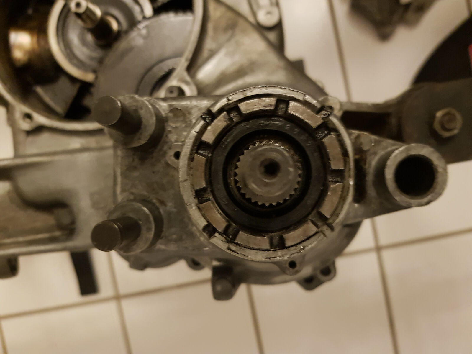

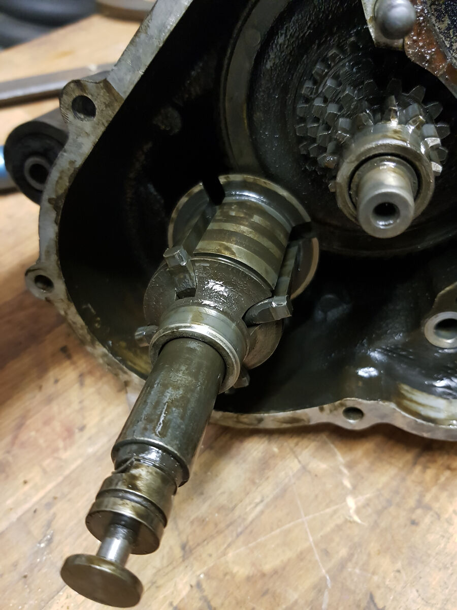

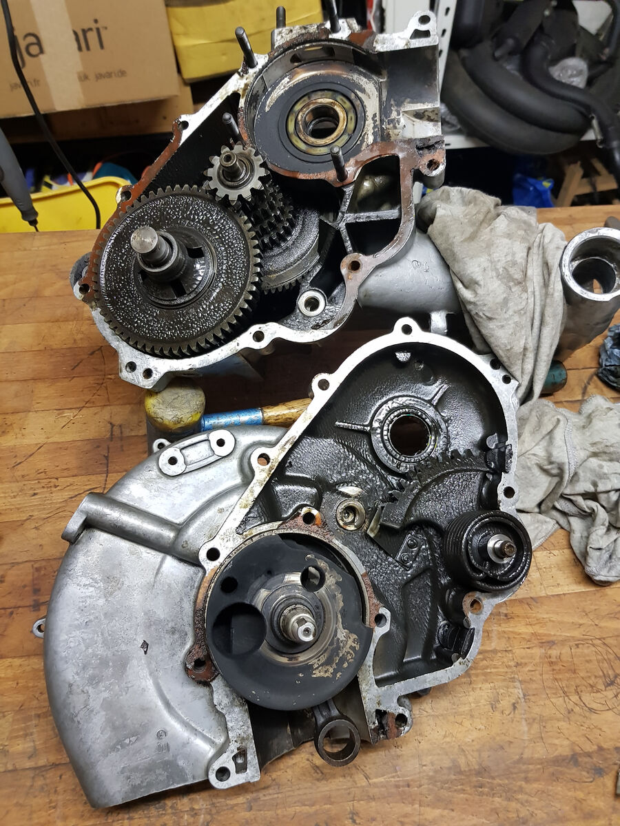

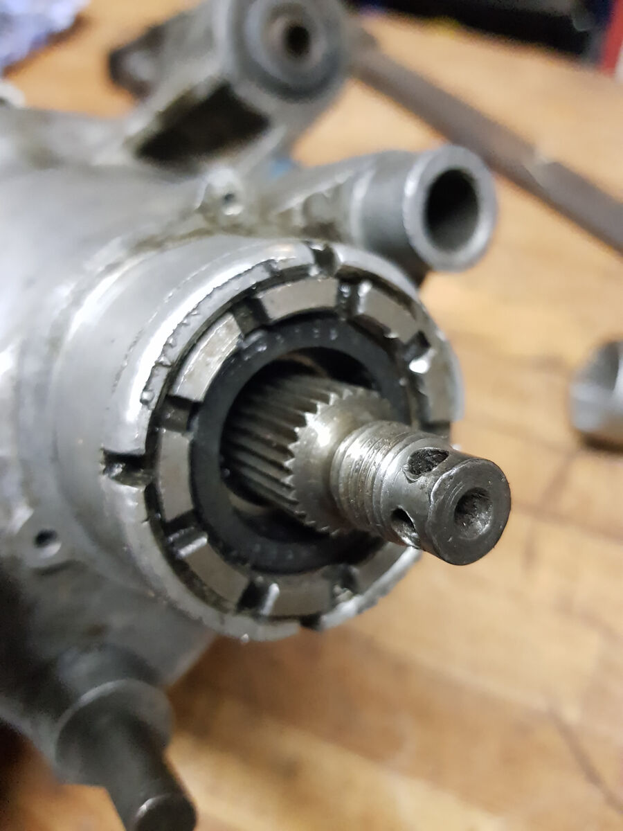

    Moinsen ;), der Motor ist endlich gespalten und ich hab die folgende Fragen an Euch:
    • kann ich die Hauptwelle einfach so austreiben oder muss ich dafür etwas beachten?
    • muss die Kronenmutter vom Hinterradlager dazu entfernt sein?

    • November 8, 2019 at 16:20
    Bin mit dem Motorblock zum Schlosser und habe dort die Welle auspressen lassen. War mir lieber als selbst zu hämmern.

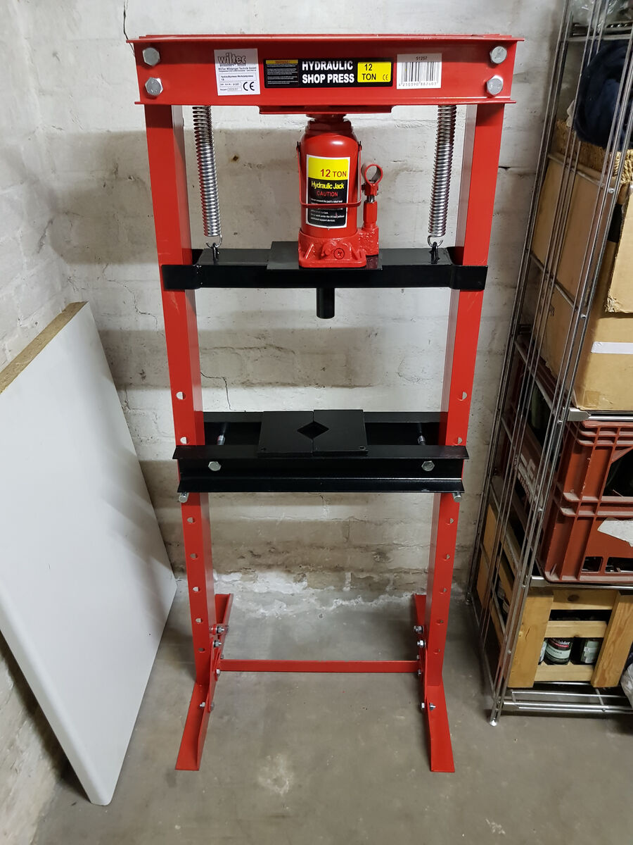

    • November 8, 2019 at 16:35
    Danke Dir Bingele.
    Presse hab ich ja. Frage ist, ob ich die so raus drücken kann oder ggf. noch was beachten muss?

    • November 8, 2019 at 16:37
    Dicker Hammer und Hartholz, passender Stift in die Splintlöcher, etwas WD40 seitlich, drei Schläge - raus.
    Sollte das nicht gehen, ist rauspressen besser, als darauf rumzudengeln.

    • November 8, 2019 at 17:30
    Klasse, danke Dir - hat funktioniert! :thumbup:
    Welle ist raus, weiter geht's.

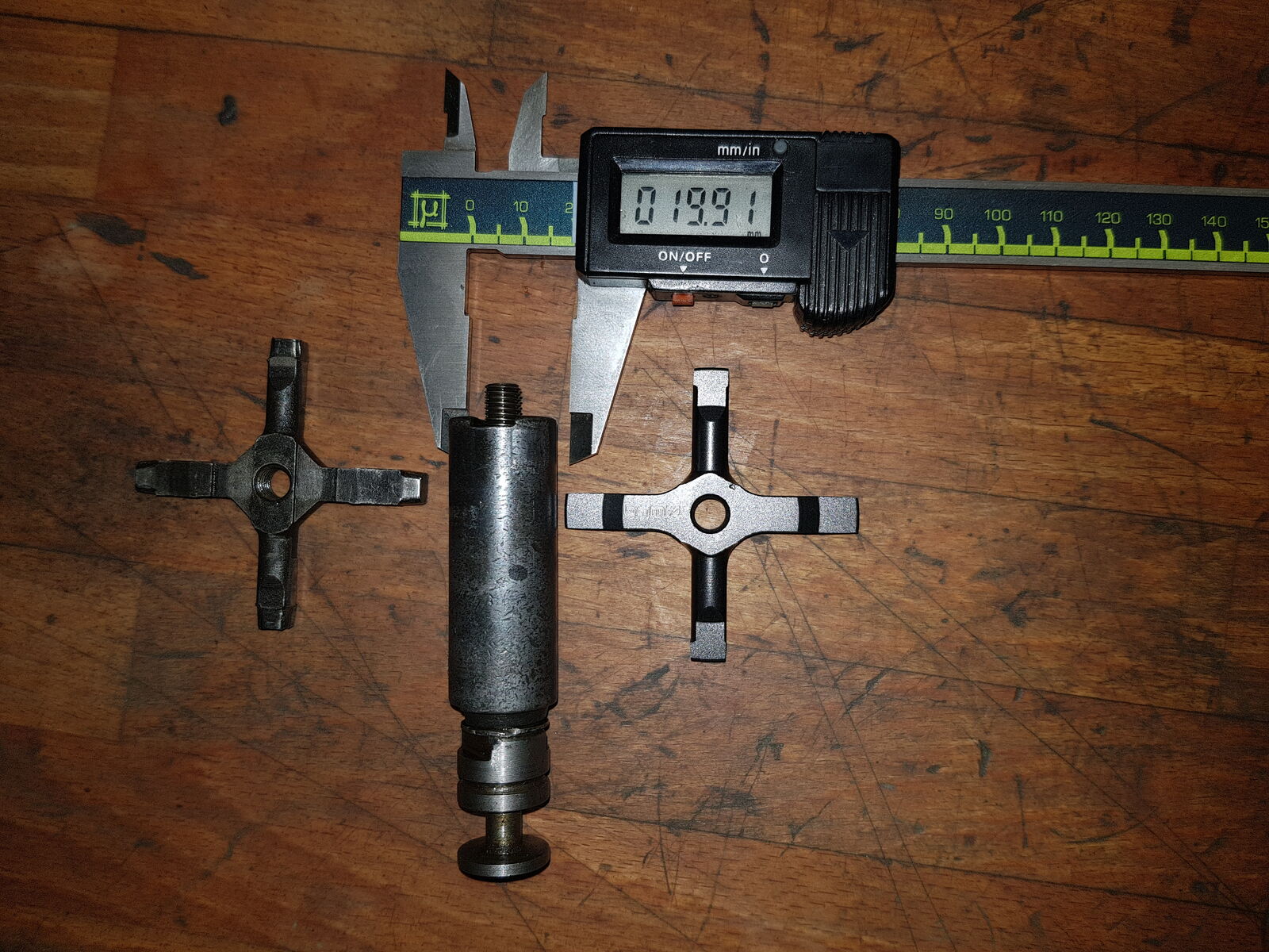

    • November 13, 2019 at 16:32
    Ahoi ;)
    ich benötige Eure Meinung bez. Schaltkreuz & Bolzen:
    Das alte Schaltkreuz ist mit dem Bolzen mit ner Nut fixiert. Das neue BGM-Schaltkreuz hat diese Nut nicht. Die Gesamtmaße stimmen jedoch wenn ich dieses montiere.
    Nun die Frage, ob ich das so verbauen kann (ggf. zusätzlich mit Schraubenfest) oder nicht?
    Zudem hat der Bolzen ca. 0,2mm Spiel. 19.91 zu 20.11mm. Noch im Bereich ok oder sollte ich den austauschen?
